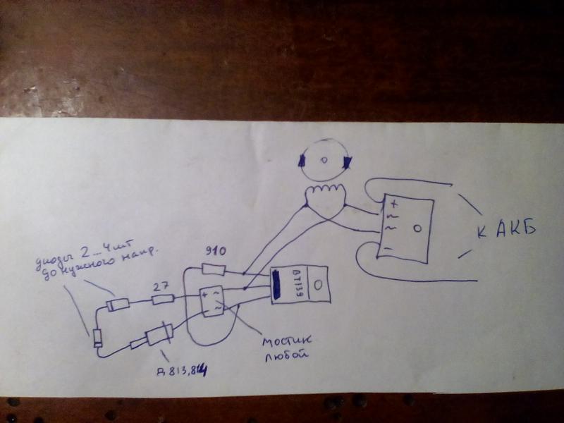

Вот кстати пример стандартного использования ... связка эхолот и мотор на высоких оборотах? Без АКБ. Т.е. минимальная нагрузка и высокое напряжение на генераторе? Что произойдет с транзистором?

Ракета РЛ-380

Так это у любого шунтирующего так будет, и у тиристорного тоже.

Тиристор все же работает в более щадящем режиме. Он - ключ, либо открыт, либо закрыт. В открытом состоянии его сопротивление ниже сопротивления катушки, поэтому большая мощность будет рассеиваться на катушке. А здесь на транзисторе, потому что он работает в режиме усилителя.

Ну всё-таки если тиристор уйдёт в обрыв, то тоже всему карачун придёт :) Зато тут помех меньше, и как раз более щадящий режим, для окружающих, а не для себя. Мягче включается, меньше кондёр. И в отличие от тиристоров, для надёжности можно параллельно хоть несколько штук включить. На поддон в качестве радиатора если по кругу крепить, то можно рассеивать такую мощность, которую и 10 генераторов не выдадут :)

Таки транзистор греется сильно, видимо по этому производители не хотят его ставить куда либо на двигатель или поддон, отдельным негреющимся тиристорным блочком дешевле и проще.
Мне это неважно, для себя можно и поддон просверлить, и даже поставить транзистор на омываемый теплообменник. К тому же PNP, коллектор на корпус, ничего изолировать не нужно.
Почему ГТ 806 ? У него большие обратные токи, иногда мультиметром не определить исправен он или нет, и этим самым он давит всякие выбросы из генератора, разумеется подойдет и П210, и КТ818, и вообще любые мощные транзисторы, а современные с креплением одним винтом еще удобнее.
И пусть греется, через мотор минимум литров 20 в минуту воды протекает, не вскипит.
Если пределы регулировки не устраивают, можно взять любой дарлингтон, будет точнее, но мне на самом деле две, три десятки в любую сторону безразличны, не знаю, кто там бьется за десятку. Зачем ?

Тогда уж самый бюджетный вариант. При недостатке энергии генератора дополнительная нагрузка, в данном случае - лампа, не будет брать энергию с аккумулятора, также при неработающем двигателе. А при избытке, часть будет уходить на нее, ограничивая зарядный ток. Можно ее через тумблер запитать и отключать на троллинге.

Тема перезаряда актуальна в большей части для надувных лодок, когда используется малоемкостный аккумулятор, например, от бесперебойника 7ач и в качестве нагрузки эхолот и ничего более. Если аккумулятор от 30 ач и выше, то никаких стабилизаторов и не потребуется. Я писал уже, что на полном ходу от Ветерка на аккумуляторе напряжение поднимается до 19 вольт от одного диодного моста без регуляторов и контроллеров. Электролит закипает, если в лодке стрельнет, то слишком неприятно будет. Дома уже был случай, когда банку одну раздуло. Хотя ток зарядный не превышал 2 А.

Пропустил вопрос про транзистор, по статистике бОльшая часть транзисторов кончает жизнь пробоем, а не обрывом, по этой причине не применяю т.н. нешунтирующие регуляторы, да и как инженер по импульсной технике, стараюсь вообще избегать импульсных режимов работы любого оборудования, там не все так просто как кажется.

Только пробой в последствии превращается в обрыв...

Это когда у пластмассового китайского транзистора уже совсем башню сорвало :)
У меня еще лет на 20 припасено настоящих транзисторов и тиристоров из прошлого тысячелетия, с фирменными родными логотипами, и надписями япан и уса. Ну и конечно пара ведер нашего германия.
Я как то в Скнятино народ повеселил, там один джентльмен жаловался другому на помехи на эхолоте, вроде и тиристоры современные в регуляторе, быстрые диоды в выпрямителе, электролитов и керамики десятки тысяч, а эхолот рожу кривит.
Подключили ко мне, работает как от аккумулятора, были удивлены ГТ806ым, ограничение плавное.
