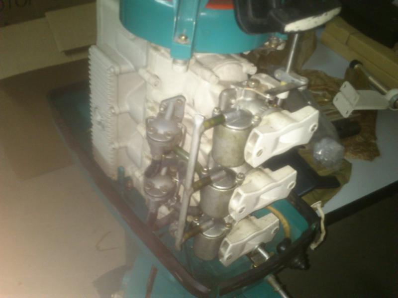

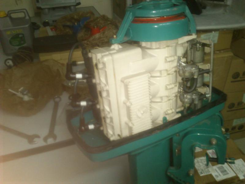

Трехцилинровый мот конечно интересно
Интересно.
Только зачем для мотора в 520 кубов три цилиндра? Вес сразу прыгает прилично. Коленвал какой интересно. Цельный с разъёмными шатунами как у иномарок, или прессованый колхоз типа Бийска?
И есть очень большое подозрение, что применили поршни от Н-23 с высокими чугунными кольцами. Во всяком случае диаметр цилиндра как на Н-23.
lednic606, карбюраторы Вихря не годятся именно из-за своего конструктива. Ну не могут они корректно все режимы обеспечить. И дело не в производителе карбюраторов. На голову выше К65. И их и применяли на Н-23. Думаю, что применение вихрёвских карбов связано исключительно из-за габаритных, компоновочных соображений.
На МС-40 выхлоп через ступицу. Но установлены предохранительные штифты, работающие на срез.
По весу здесь вопрос спорный,а вот запуск и работа на трех гораздо ловчее
По КВ,лично меня устроит и как на родном нептуновском. Распрессовать и заменить подшипник для меня трудов не составляет.
По поршням и кольцам.Унификация с прародителем скорее плюс,чем минус Насколько мне известно "низких" колец на Нептун ни когда не было.Чугунные кольца заменить легче чем блок.Стальные кольца очень "любят" поедать эту часть мотора.Их имеет резон ставить с никосиловыми гильзами.Если это применят буду только рад.
По карбу.Не стоит так обольщаться относительно К65ого.Самоварный карбик с вихря при определенной сноровке работает правильней.И гораздо меньших габаритов(я уже писал о смесях готовившихся этими карбами)
Никакой не спорный. При равных рабочих объёмах и применяемых технологиях изготовления, двухцилиндровый мотор ВСЕГДА легче трёхцилиндрового. Полно тридцаток, сороковок и пятидесяток в двухцилиндровом и трёхцилиндровом исполнении. Легко сравнить.
Речь шла о жёсткости вала. Это очень важный момент. Прессованый вал всегда менее жёсткий, чем цельный. И всегда более склонен к поломкам.
Но они не лопаются. А по поводу "поедать" - так на Привете именно стальные. на МС-40 тоже. Да и на львиной доле автомобилей тоже верхние кольца стальные хромированные. И сотни тысяч километров до капиталки. Чугунные кольца - анахронизм.
Бешенный сказал(а):
Самоварный карбик с вихря при определенной сноровке работает правильней.И гораздо меньших габаритов(я уже писал о смесях готовившимися этими карбами)
Ерунда, это даже теоретически невозможно. Или карб серии "К" просто убитый, или настроить не получилось.
А то, что ты об этом писал - так мало ли кто о чём пишет... :)
Применять никасил на лодочном моторе для России или Украины - тупик. Кто и где это покрытие отремонтирует?

По карбам Точно также можно ответить и по карбюраторам от вихря.
По никосилу.Первое Отремонтировать сейчас в России не проблема.Точно не помню в Самаре есть фирмочка ,которая на этом специализируется
Вторая.Износить эту гильзу попросту упаришься.Можно убить ,если вылетит стопор пальца или кольца.в остальном практически безубойная.
Дальше о чем то спорить не вижу ни какого смысла,потому как "Курочка в гнезде,а яичке в п зде,а мы уже яичницу жарим"
Подождем(с)
У меня в личном пользовании три мотоцикла КТМ. Все на никасиле. И притаскивают в ремонт моторов с никасилом дофига. Так что опыт общения с этим покрытием - ну на многих хватит.
Да, вещь хорошая, но его суперизносостойкость - миф. И умирает оно от многих и многих причин. Хоть сейчас могу фото выложить, что стало с КТМовским никасилом от того, что просто порвался патрубок от карба к воздушному фильтру. Покрытие исцарапало.
Когда рассыпается цементация на нижней головке шатуна, частицы вылетают, попадают на покрытие, их поршнем протягивает по цилиндру, в результате две полосы царапин в плоскости вращения вала.
Нельзя.
Что верно, то верно. Надо подождать.
