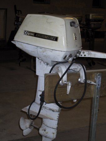

Прототипом при создании Нептуна был шведский мотор "Электролюкс-Архимед" марки Е-20. Никакого настроенного выхлопа в нём не было.
Нечего было красть до конца, Мочь и Упрощать. :)
