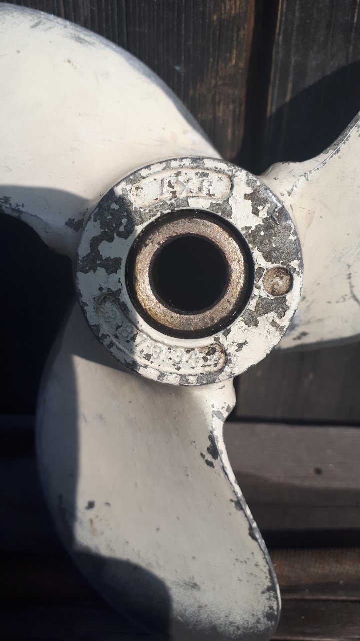

Привет всем! Приобрёл джонсон 6BG79E. Форум весь прочитал, но так точно и не понял родной винт, диаметром, и шаг. На запас.

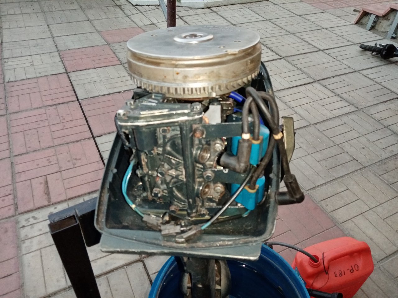

Добрый день.Ситуация такая johnson-6 1978г зажигание электронное. Двигатель на холодную заводится едет на полном газе,на полгаза. На нейтральной передаче начинаются проблемы. Снижаю обороты-глохнет, потом с трудом завожу. На малых оборотах такое впячатление что один цилиндр работает с перебоем.
Компрессия одинаковая?
Карбюратор отрегулирован?
Свечи проверены?

Компрессия одинакова, свечи проверины. Корбюратор отрегулирован. Ставлю двигатель на лодку всё в норме. Завожу,прогреваю, еду на полном газе-в полгаза всё в норме. Переключаю на нетралку, снижаю обороты и начинаются приколы. Двигатель начинает работать как будто один цилиндр на подхвате, потом на самых малых глохнет, потом опять заводится. На малых оборотах не стабилен.
Если дроссельная заслонка сопряжена с кулачком дроссельной заслонки через ролик правильно, можно ли подрегулировать иглой (покрутить) до стабильной работы?
Глохнет ли двигатель если эту иглу полностью закрутить?

Спасибо. Завтра буду разбираться. Вкручу новые свечи,если изменений не будет полезу в карб. Что то мне кажется что движку не хватает топлива на малых оборотах. Ещё грешу на свечи-они у меня не родные, из за этого возможно один цилиндр работает с перебоями.

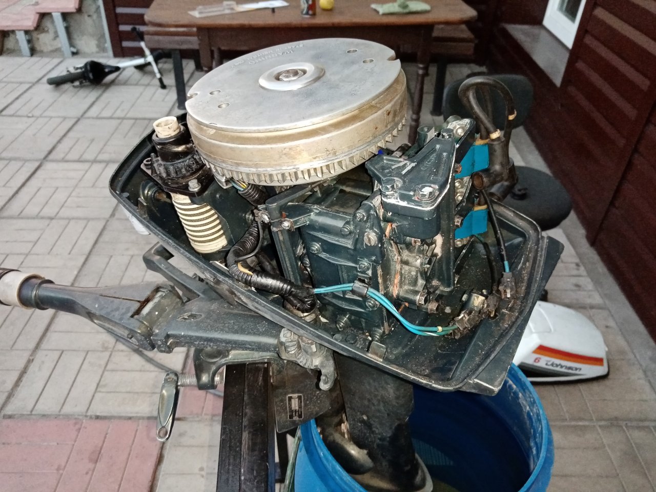

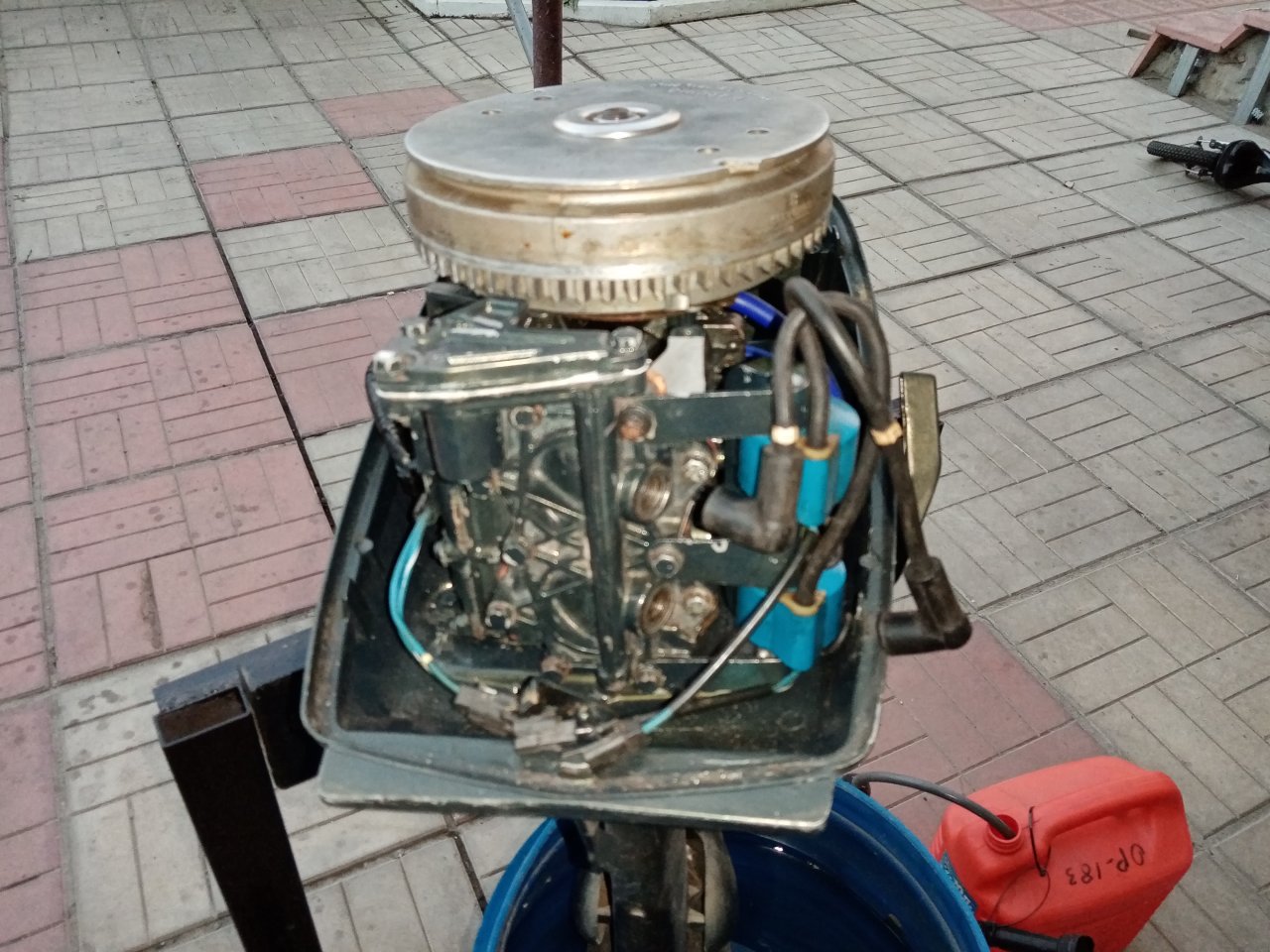

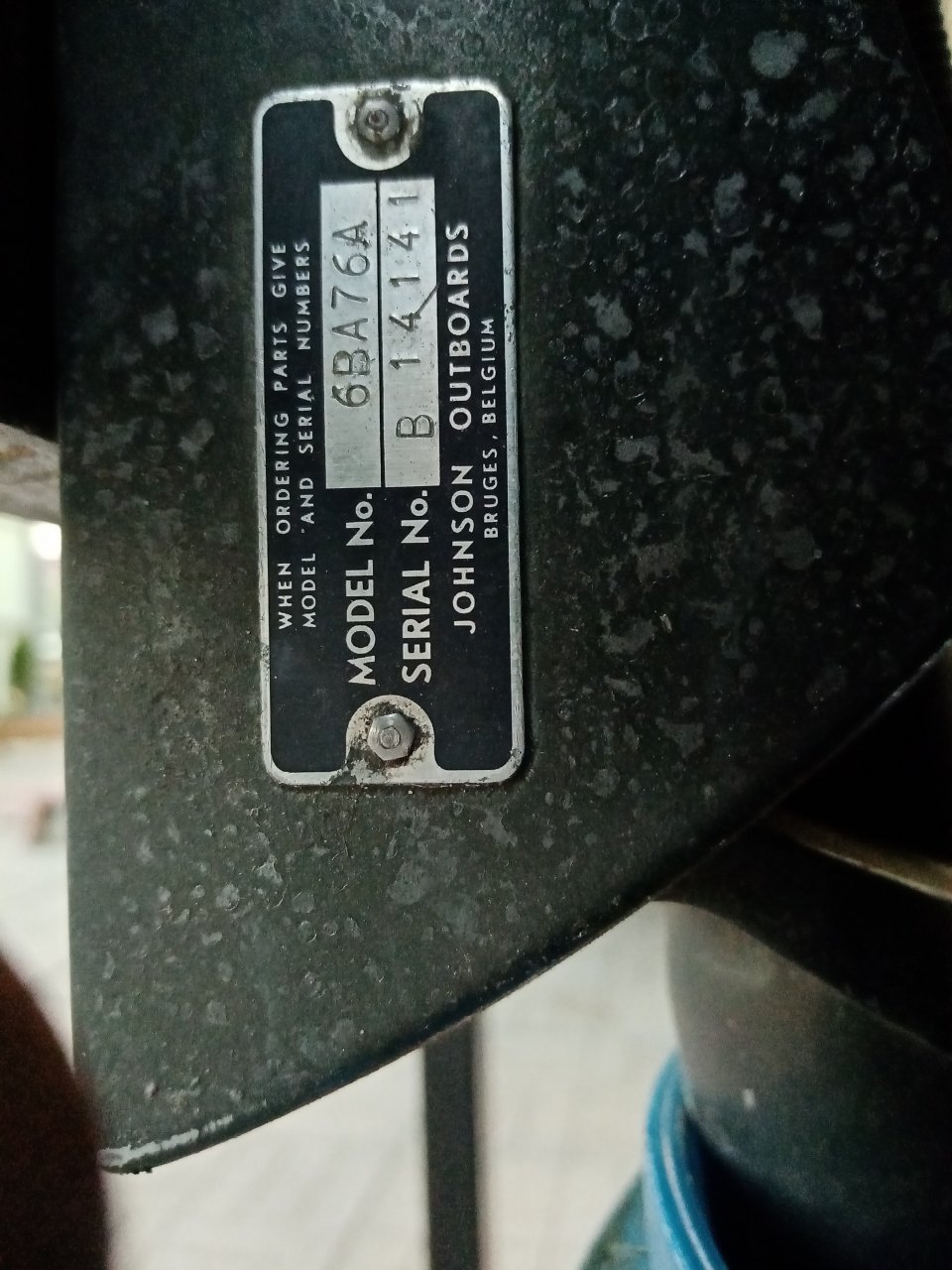

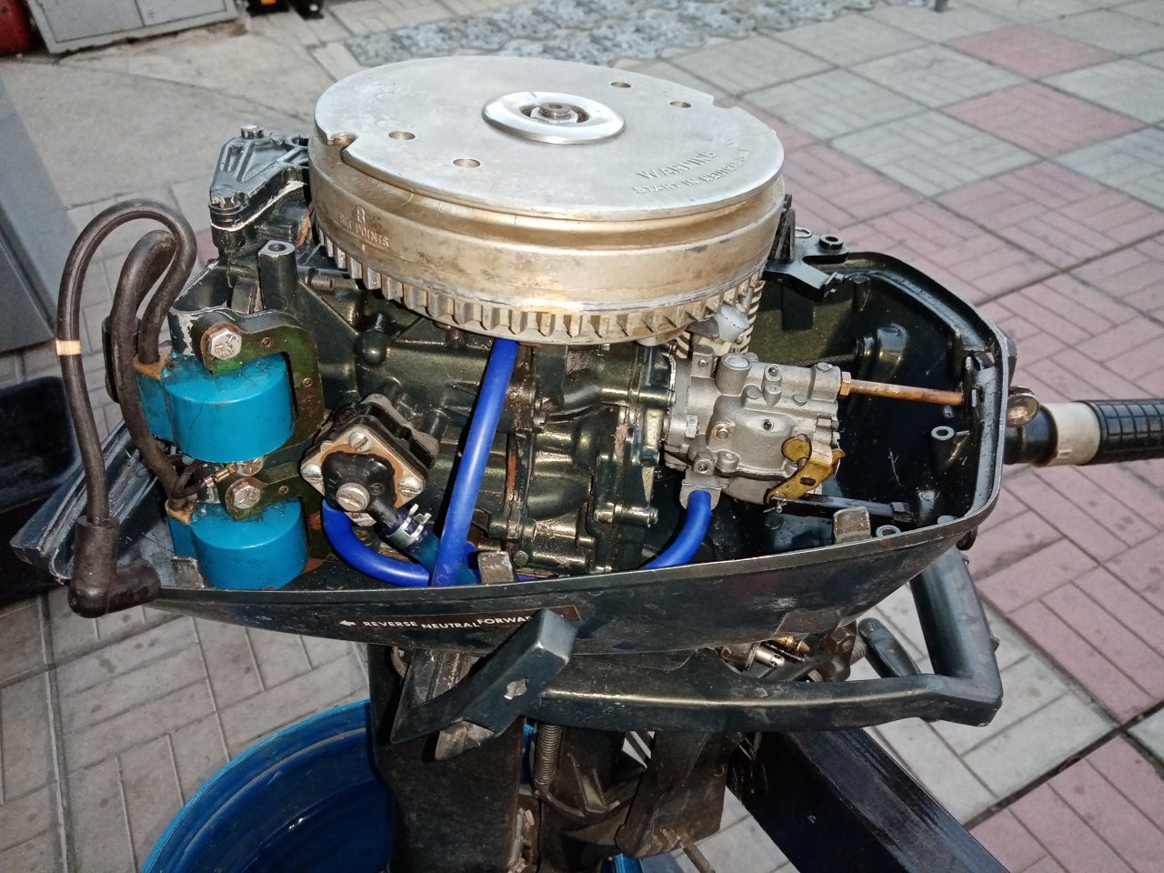

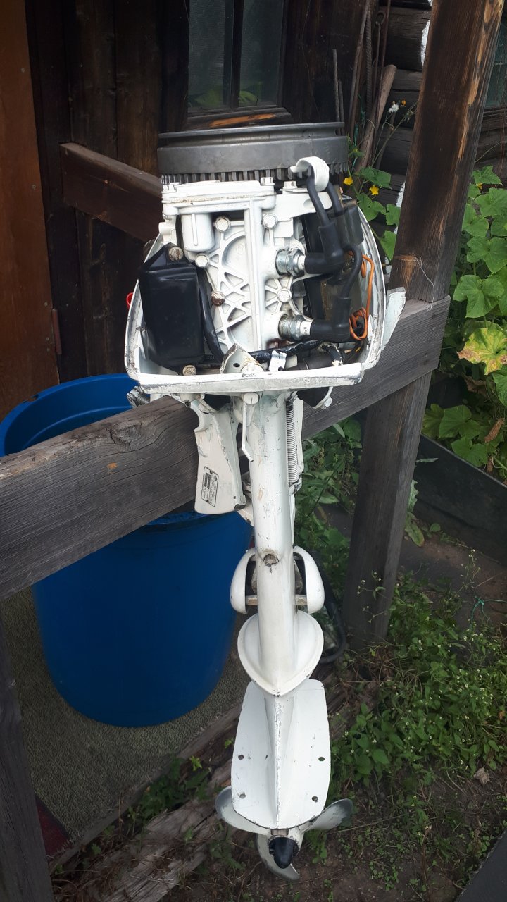

Привет всем, купил себе Johnson 6, после первых покатушек начались проблемы пропала тяга и начал глохнуть, и потом вообще перестал заводиться, померяли компрессию она 2кг, вообщем сняли голову и выяснилось что прогорела прокладка между цилиндрами и где то у меня товарищ вычитал что вырубают из меди сделали такую. Все собрали и компрессия стала 5,2 в обеих цилиндрах. Стает вопрос какая компрессия должна быть в данном двигателе вот модель: 6BA76A.

Вот такой зверюга
Aleksei 1415
14.11.2015
2 925
905
липецк
Казанка 6, Диана 3 02
5,2 мало, на Вихрей вырубал из металоасбеста, без колец.
Да, алюминий тоже на прокладки годится.

Ну тут с какой стороны посмотреть.... компрессия или степень сжатия? 5.2 помножить на 1.3(1.2), то компрессия 6.7 получается. Весьма недурнодля такого рода моторов.

Нихрена не понял. Причём тут степень сжатия? По множить......

Да, Лёш, показатели компрессометра умножить на значение 1.3.

Зачем? Компрессия для 2т должна быть не менее 7атм или кгс.см2. 6 для старого двигателя ближе к норме.
Ознакомится с компрессией плотнее можно здесь - https://forum.motolodka.ru/read.php?f=1&i=372038&t=372038

Спасибо, за подсказку. Если считать по ссылке выше, то еще не все потеряно. Вчера обнаружил один косяк в карбюраторе-его заливает, недержит игла и льет бензин,думал что все попал. но чудо нашел на алике ремкомплект на мой карбюратор, 400 руб. так что месяц жемс...

Так у тебя тож такой же мотор, я правильно поня? Только у меня 1976 года))) Я когда узнал что это год выпуска, я ваще акуел))))

выверните свечи , выровняйте цилиндры по горизонтали что бы перекрыть выпускные окна, залейте по 50мл димексида, через час заведите , потом прочистите цилиндры карбоклинером, а лучше сразу заводской раскоксовкой.

И сижу думаю если плохая компрессия и нужно поменять кольца где на этого динозавра их найти???
