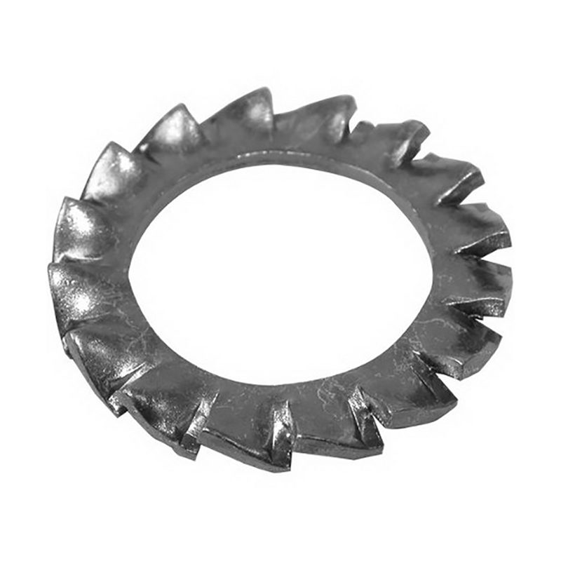

Добрый день. Перебирал двигатель полностью, и при снятии шатунов обломались ушки у стопорных шайб, которые фиксируют болты шатунов от прокручивания. Если кто сталкивался с таким случаем, подскажите пожалуйста на какие стопорные шайбы меняли?
Стояли вот такие. Оригинал слишком дорогой(
На аналогичных моторах (9.9 к примеру) нет шайб. Ставлю на фиксатор резьбы.
Тоже подумываю на фиксатор, еще думаю может такие поставить?
178774
Бывают еще где много ушек, но таких в магазинах не нашел.
Такие хороши в месте электрических контактов. Масса в частности. ИМХО

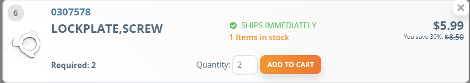

Шайбы родные есть у меня, но не вижу смысла заморачиваться с пересылкой
Так проще сделать из той же нержавейки 0,8 или 1 мм, самодельные, работы максимум на пару часов, с перекуром

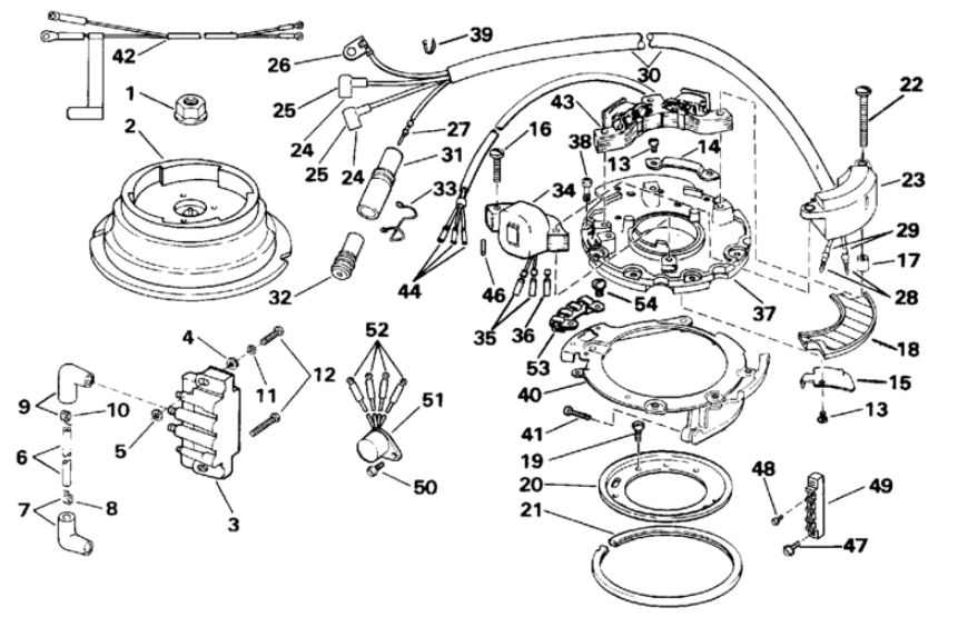

Уважаемые знатоки моторов Джонсон. У кого стоит такая схема на моторе? Сколько вольт выдает зарядка? Позиция 51 - где стоит, это простой диодный мост, без регулятора? Поз.49- где стоит на моторе?
Позиция 51 это просто выпрямитель, установлен если штатно то везде по разному от года и модели мотора. На маломощных 6ЛС просто из под маховика выходят три провода и всё. Если стоит штатно и родной ( круглый как на схеме) то это просто выпрямитель, преобразует переменку генератора в постоянку. На разных оборотах разная напруга, ( БЕЗ АКУМА ОТ 40а/ч ПОЛЬЗОВАТЬ НЕЛЬЗЯ) сгорят все потребители. Но и с акумом есть нюансы, если слетит клемма то опять бида ( так же всё может сгореть ), посему эту приблуду отключают и ставят выпрямитель- преобразователь, получаем на выходе при любых оборотах 14,2v/ Ну тут тоже нюансы и вопрос "религии" или кот в мешке от скутера с али ( за дёшево) или проверенный от Васи Любова. Пы.Сы. У меня так. Черная приблуда с диодом, замена штатного.
