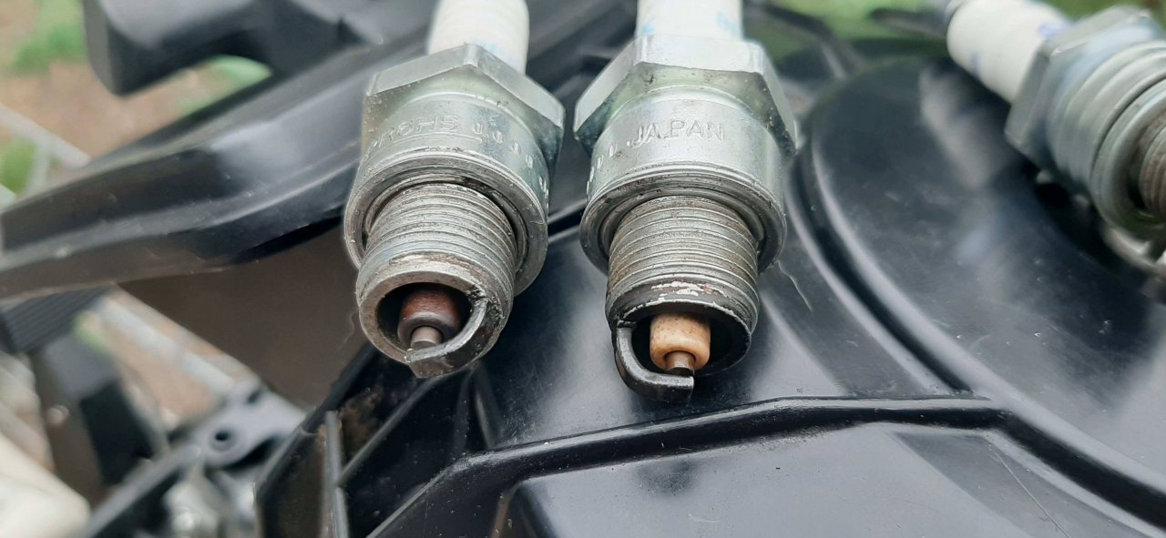

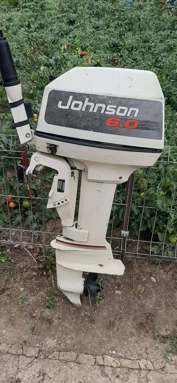

Добрый вечер всем почитателям марки. По случаю решил обновится и прикупил шестерку 92-го года. Вроде все отлично - жмет на колибри 330 плоскодонка в одного (100 кг) 30км/ч, вдвоем 27км/ч., обороты 4700-5500 но смущает одно "но" - свечи разного цвета, верхняя мокрая и темнее,и головы поршней верхний мокрый а нижний сухой. Это нормально?
moses
996
373
Питер
У меня была похожая ситуация, решилась регулировкой смеси.
