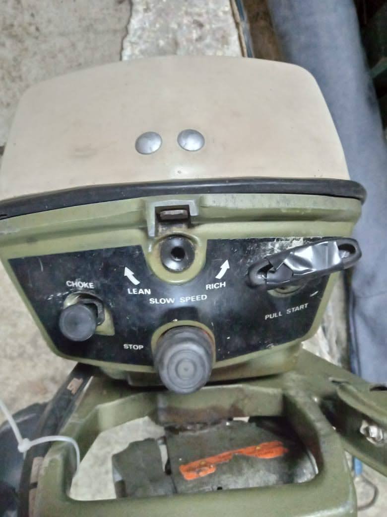

Доброго дня. Купил моторчик джонсон 6, 79гв, нужна пара запчастей, может у кого завалялось или подскажете где купить или видели где продавали
195551
195550
Шестеренка стартера, винт обогащения на малом ходу, ручка шмыгалки, колпачок на винт.
