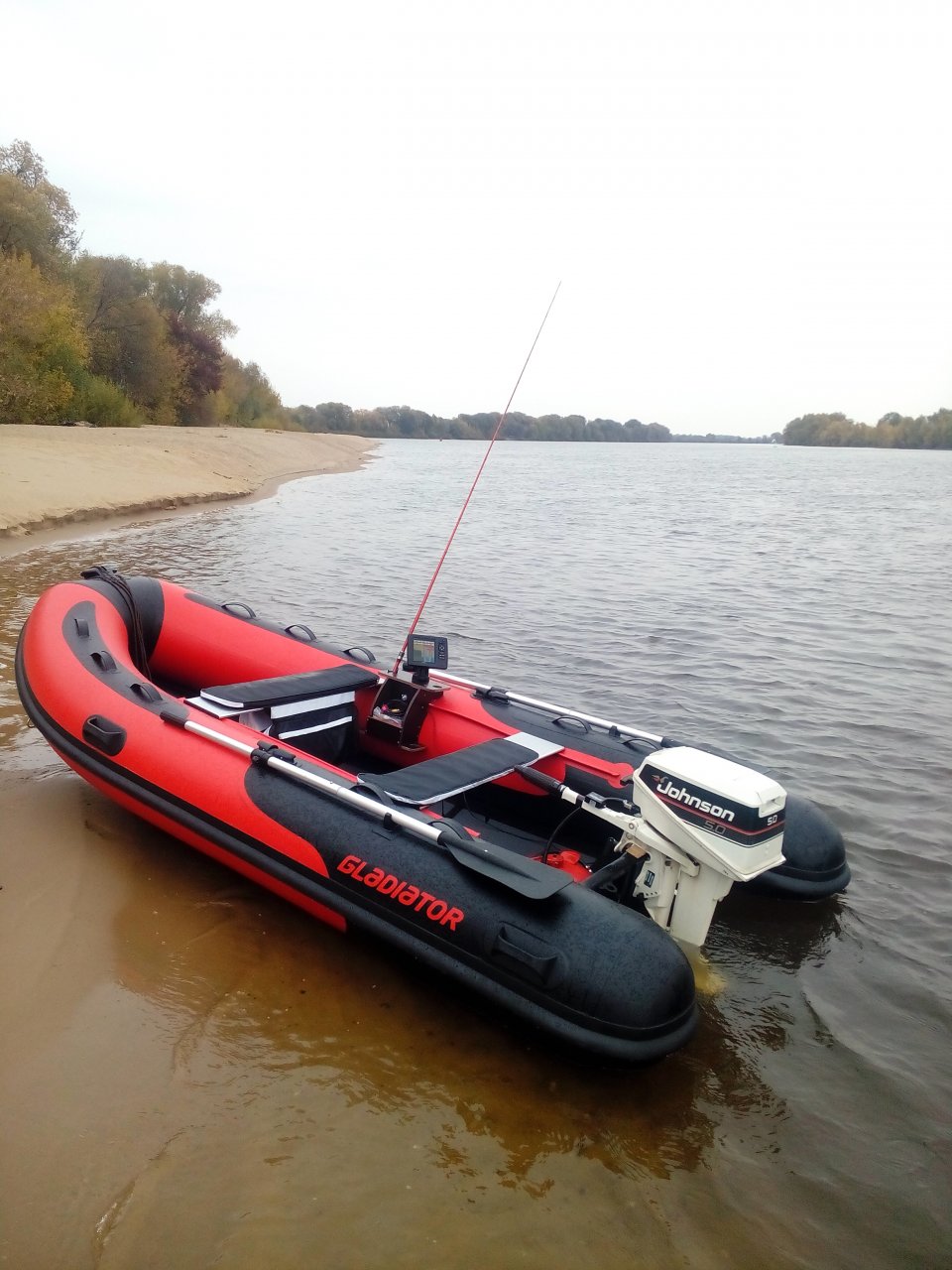

День добрый. Джонсон 6 90год, должна брызгать вода из верхнего выхлопа, или только на горячую, или не должна? Контролька льет хорошо.

у меня джон 7.5 вода брызжет
там идет слив с головы и выхлопом ее выкидывает

У меня тоже брызгает, но только на горячем моторе, когда открыт термостат, на холодном нет. А какие максимально разрешенные обороты мотора? В выходные пробовал его на лёгком Рибе, обороты до 5700, скорость 28 км/ч.

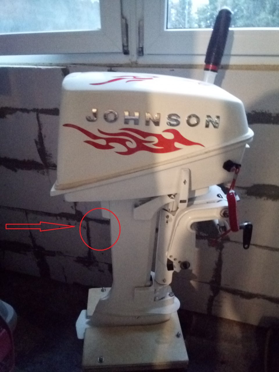

Сегодня померял компрессию 6 и 5.9, поживет ещё моторчик. Решил бороться с водой в редукторе. Снял редуктор, разобрал помпу и вот что выяснилось:
  1. Крыльчатка ещё живая, но поменяю раз залез.
  2. В корпусе помпы нет стакана, крыльчатка работает в алюминиевом корпусе.
  3. Когда взялся за вал он просто выпал
:crazy:, т.е. сальника считай что нету. Для уплотнения предыдущий владелец вставил кусок разрезанной латунной трубки.
Сразу захотелось заглянуть в редуктор, но там все нормально ( на мой взгляд). Теперь нужно составить список запчастей и заказывать.

Стакана там и нет, скорее всего. Вал выпадет и с хорошими сальниками.
Про уплотнение из трубки не понятно. Может фото всего этого?

Да освещение в гараже плохое не стал фотографировать. Сальник сильно болтается на валу, и, скорее всего для устранения этого всего на вал одета разрезанная трубка, как втулка. Она внутри сальника была и выпала вместе с валом.

Насколько я понимаю уже нет иделальной пверхности, что с этим планирешь делать? Будет быстрее изнашиваться крыльчатка...

Как до гаража доберусь, сделаю фото. Поверхность хоть и не идеальная, но достаточно ровная, на крайний случай полирнуть можно, а так царапин и каверн нет.
