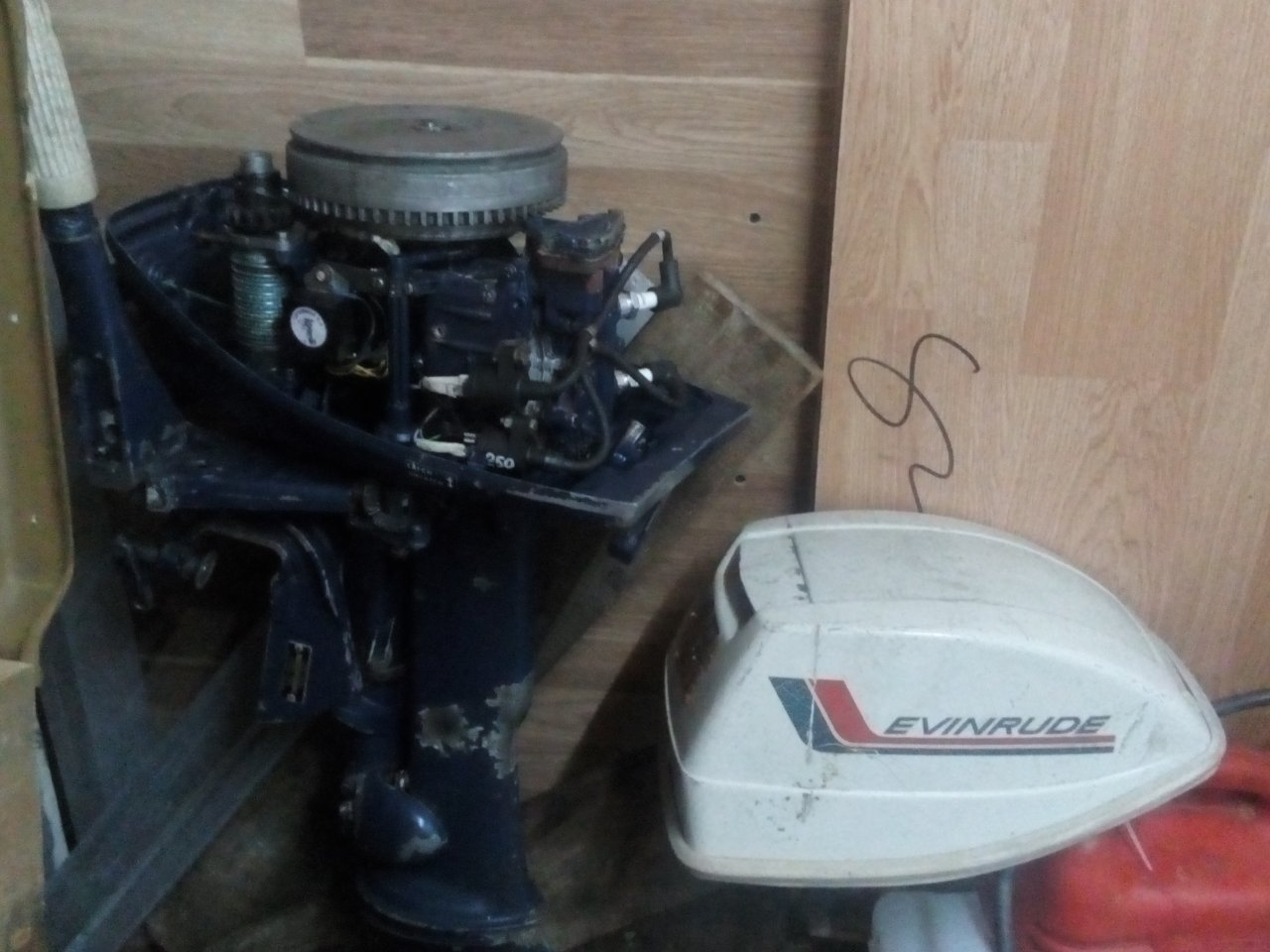

Стал обладателем сего моторчика - Evinrude 6 serial 6002B, по каталогам понял что он аж 1970 года выпуска...
Мот не на ходу и встал вопрос с запчастями. Может кто знает где взять,изготовить прокладку головки блока на него, или от каких еще моторов подходит? А лучше комплект прокладок двигателя. И пластиковую шестерню стартера (pinion), от чего подойдет, или может ее можно распечатать на 3 Дэ? Прежний владелец в попытках завести мотор, стер ее почти под корень.
На ибеях глядел, цены с доставкой маненько шокировали за кусок паранита и пластиковую шестеренку, да и доставка к концу сезона!)
Заранее спасибо.

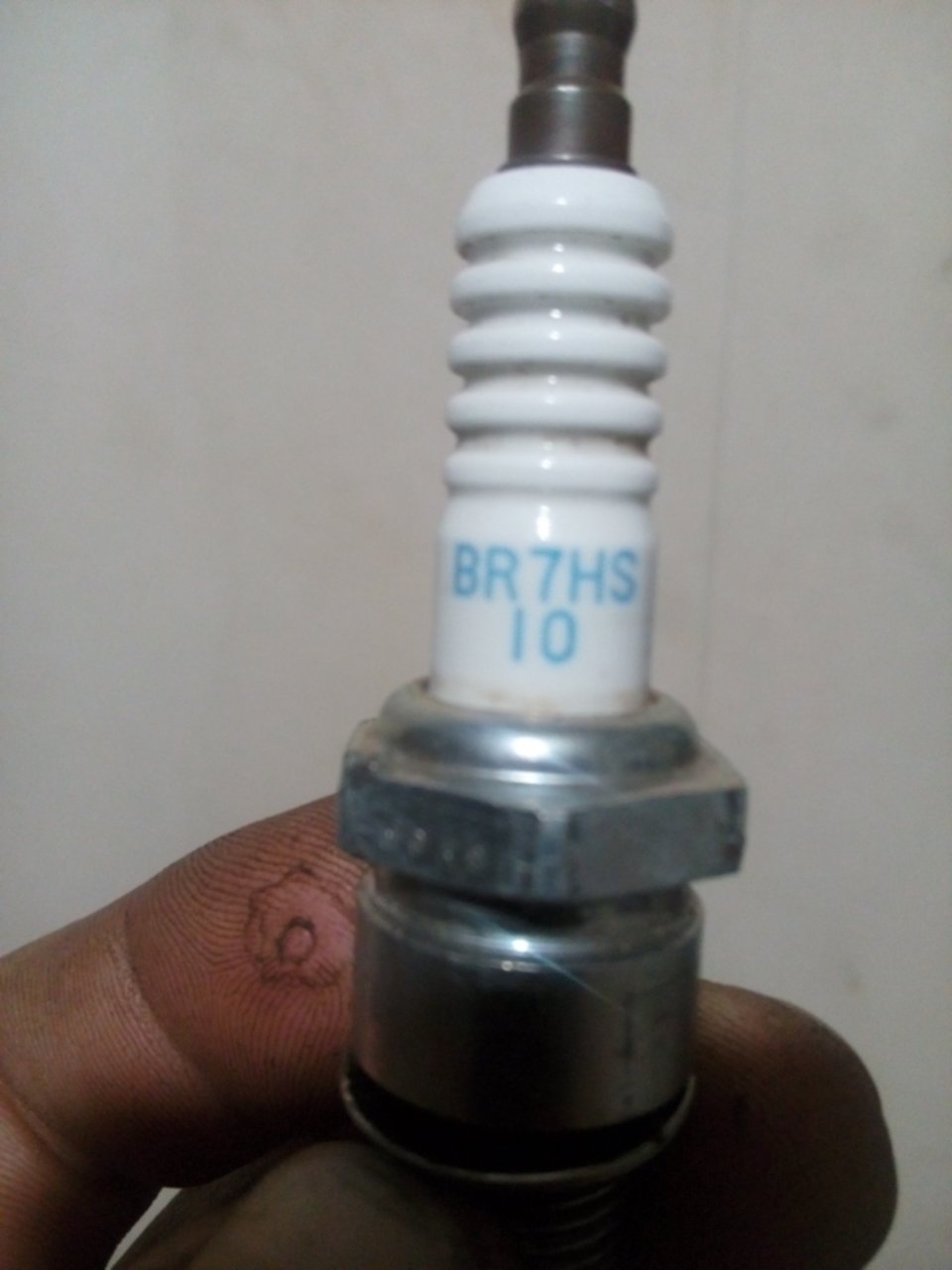

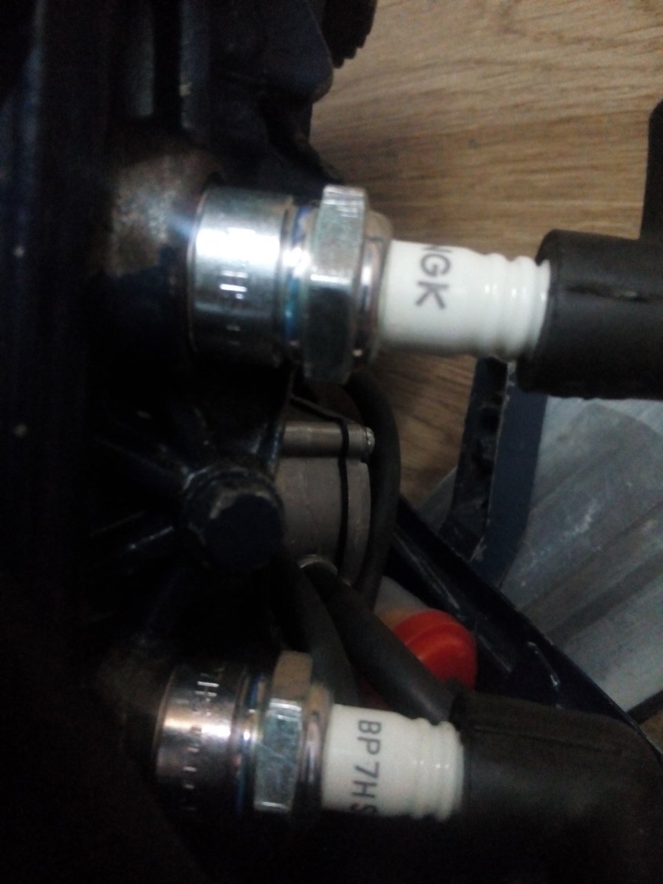

Господа приветствую. Подскажите правильные свечи по NGK, или Denso на моторчик 6002В, стоит кулачковое зажигание. Что то в оригинальных номерках и аналогах я запутался...
Спасибо.

Спасибо. Точный вариант замены?
250 р или В7HS
