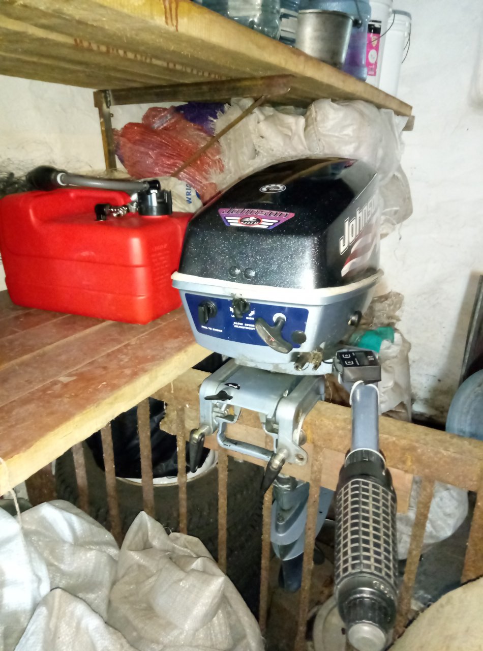

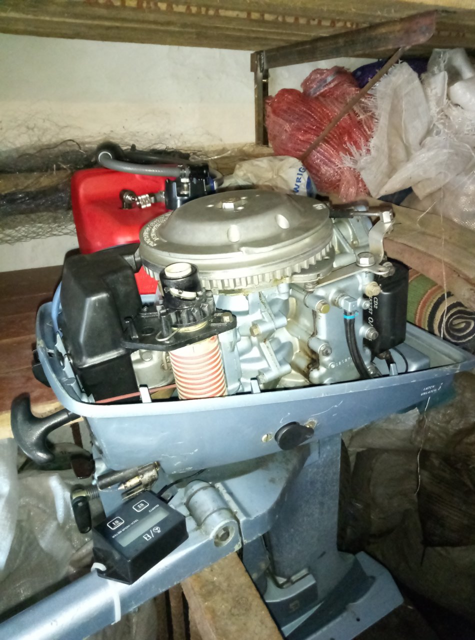

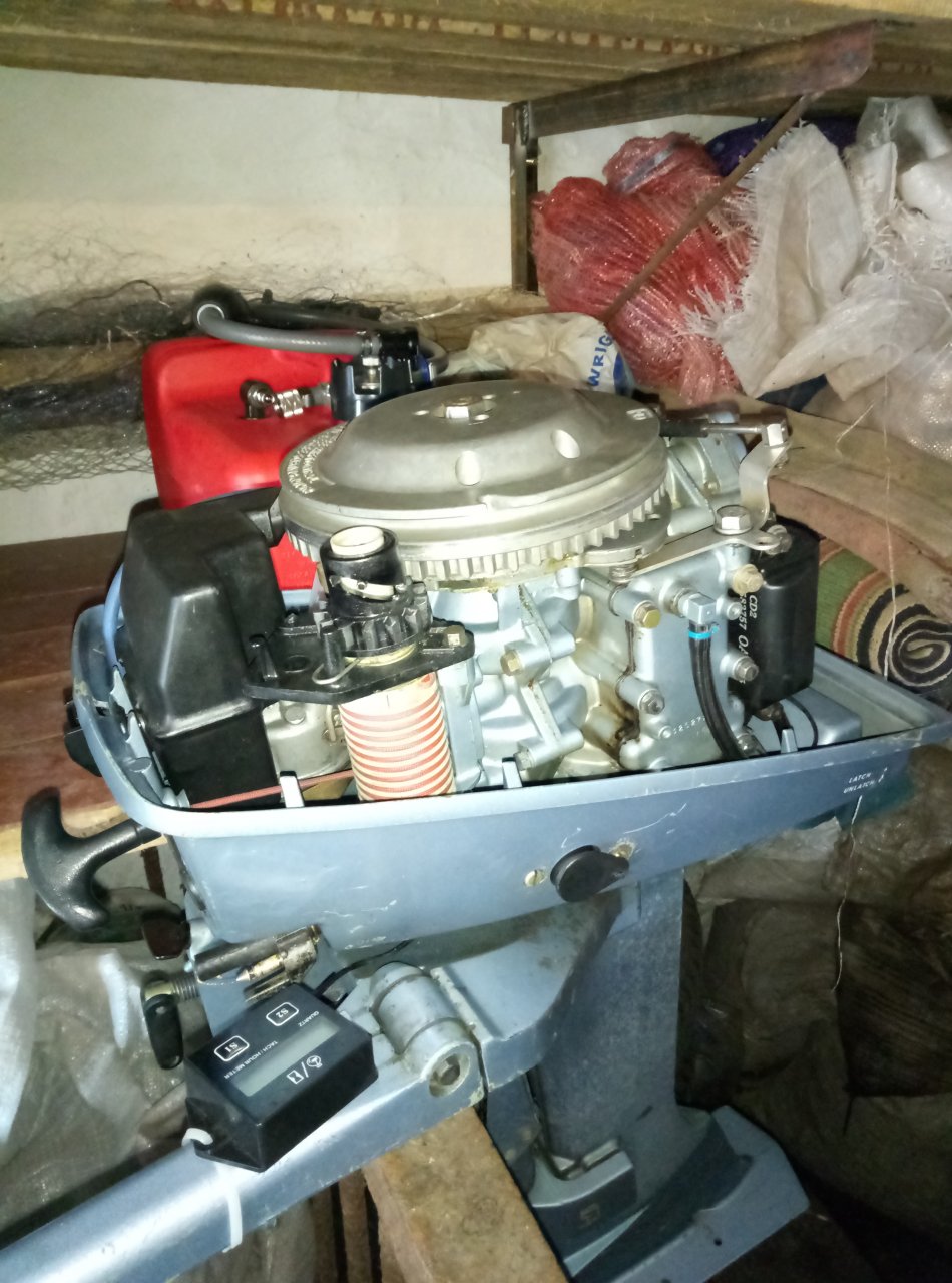

Всем привет.:snimau shlyapu: Недавно и я стал владельцем подобного двигателя. Подскажите год и кубатуру? А еще бы был очень благодарен, если кто-то бросит ссылку на алиекспресс с крыльчаткой помпы, а то наверное своей я укоротил жизнь при проверке дома в бочке. Бочку хоть и вымыл, но после часа испытаний вода была все равно рыжая и смотрю с контрольки уже не такое давление воды, как было с начала. А возможно и не в этом дело. Термостата нету, но хочется все равно его поставить, а то контролька даже летом едва теплая. Нужно будет с этим разобраться по окончании сезона. Двигатель Эвинруд 6 по словам продавца раздушенный до 8. Расход при максимальных оборотах вышел 5 л \ час. А хотелось бы до 3.:oops: Есть видео испытаний уже на реке. Загружу вечером на ютуб и брошу ссылку. Мне в принципе двигатель понравился. Надеюсь будет только радовать. :) Всем спасибо.

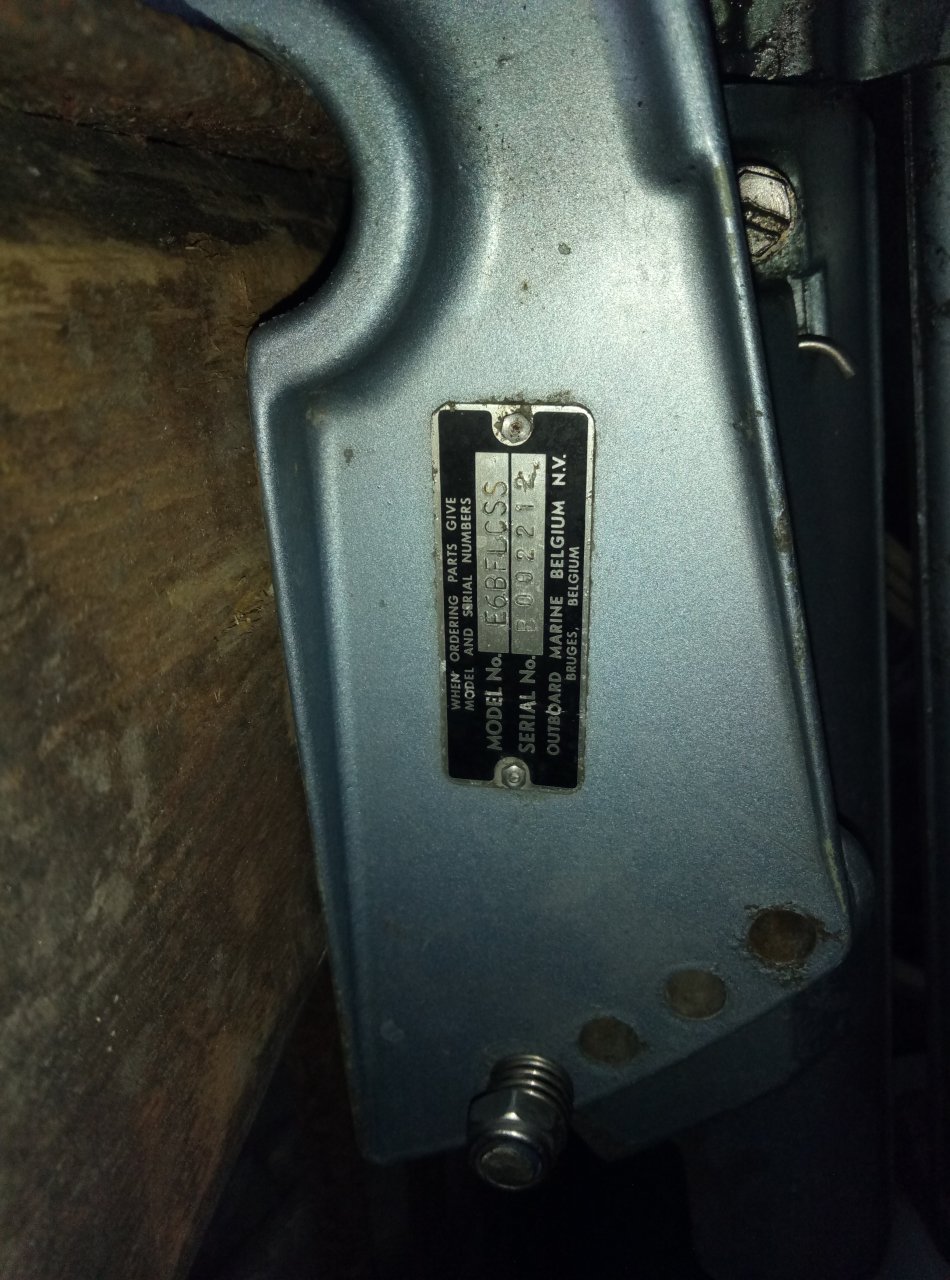

Поздравляю. Годный моторчик. Я кажется знаю у кого покупали ), наклейки приметные. Ногу укорачивали? Судя по шильде это '80 год длинноногий. Кубатура 164 см3. По термостату кину контакты, если надо в личку ,в Киеве.
Крыльчатка в Бровары приехала быстро:
191,30 грн. 38%OFF | Outboard Motor 389576 436137 Water Pump Impeller for Evinrude Johnson 4HP-8HP 6 Blades Black Rubber Diameter 38mm Accessories
Kvasha15
10.07.2019
Нежин, Украина
Анатолий
Bark 240, Колибри 360 DSL
Parsun 2.6, Evinrud 6/8 (1980)
Да, покупал у Олега. Про двигатель знаю только, что "состояние восхитительное и заводится с полуоборота". Полное ТО + раздушка до 8 л / с. Компрессия 8,3 в цилиндрах. Нога уже была короткая при первом моем знакомстве с двигателем. За инфу и ссылку огромное спасибо. Об термостате еще напишу позже. Работаю в Киеве, поэтому забрать не проблема будет. Не нравится мне, что двигатель постоянно холодный работает и это в жару неделю назад. Еще у меня вопрос. При отключении бака с коннектора двигателя бывает капает бензин. Это нормально для этих двигателей? Сделал заглушку из трубки, чтобы в авто не дышать бензином при перевозке.
Загрузил видео первого моего испытания. Качество видео ютуб еще ухудшил, но разок глянуть можно. Лодка 360, загрузка (я+ отец+ груз) 200 кг. Скорость 20-22 км/час (5220 об/мин). В одного 28 (5800).

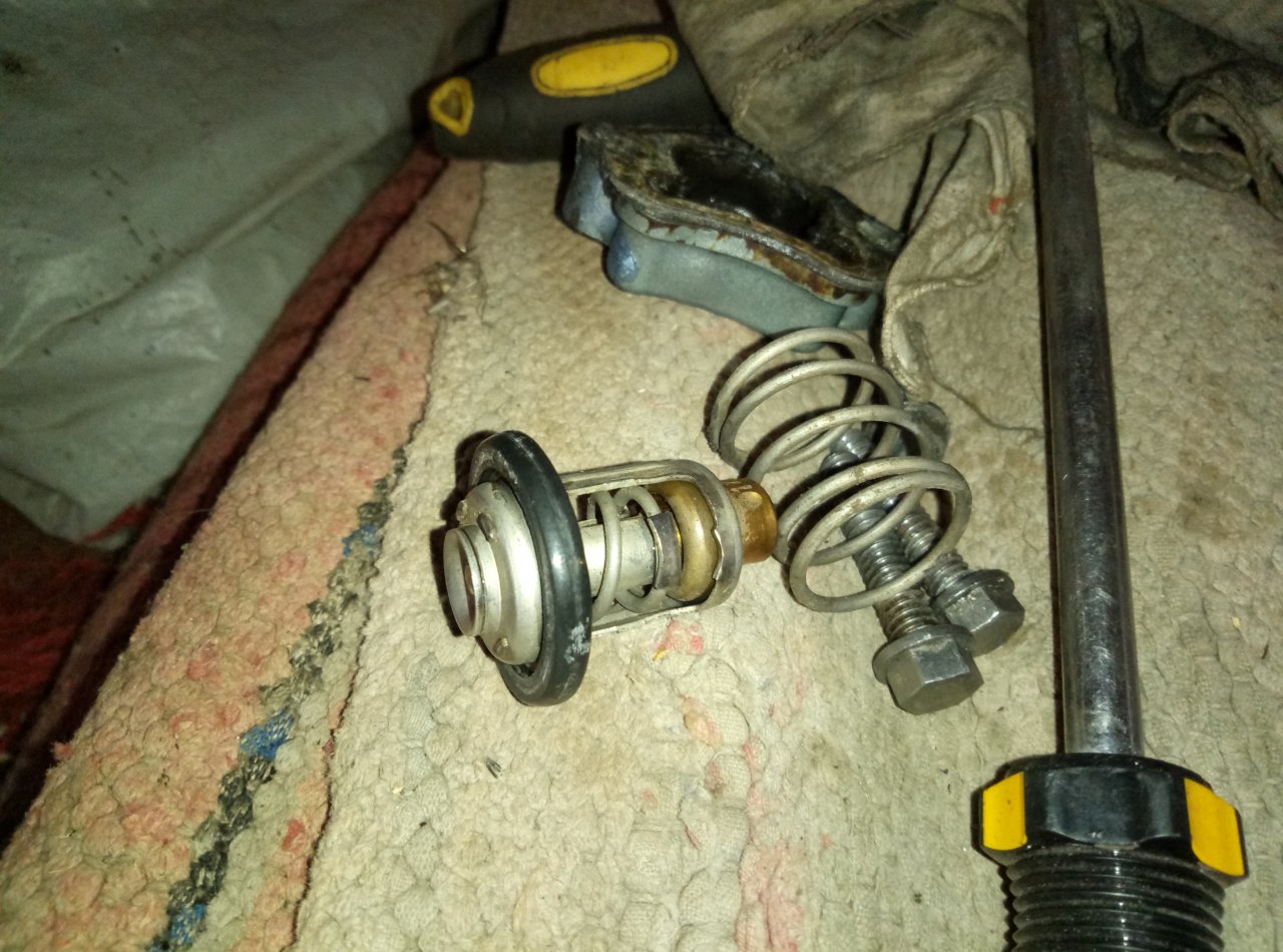

Работа двигателя без термостата в тёплое время года ничем не грозит. На осень лучше поставить. Бенз всегда вырабатываю с карба и тогда не воняет.

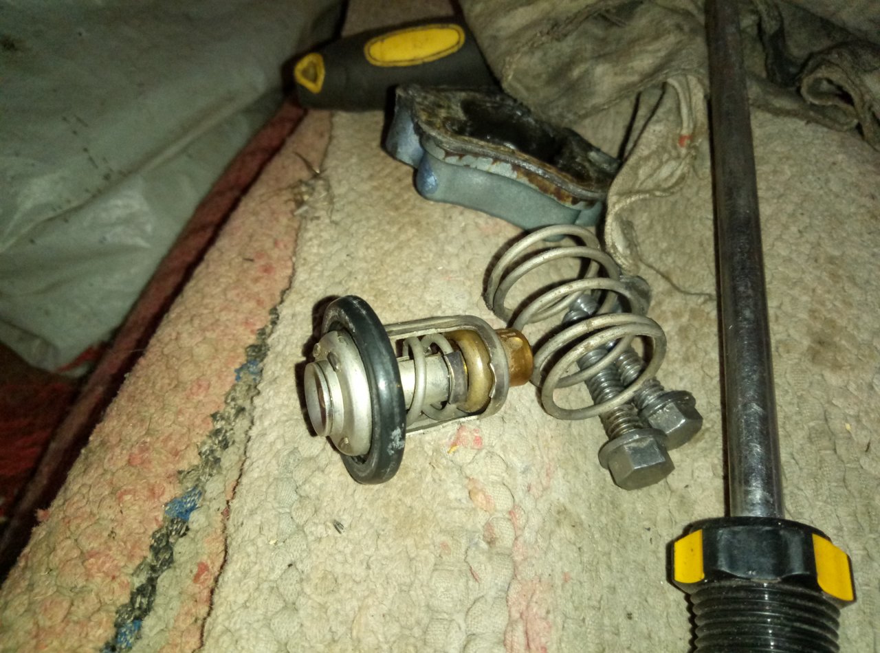

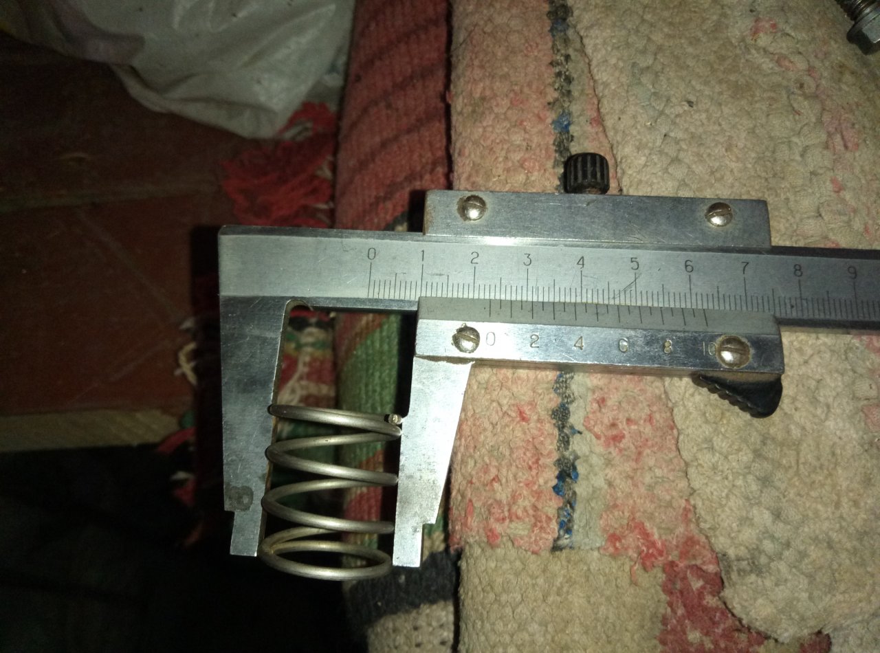

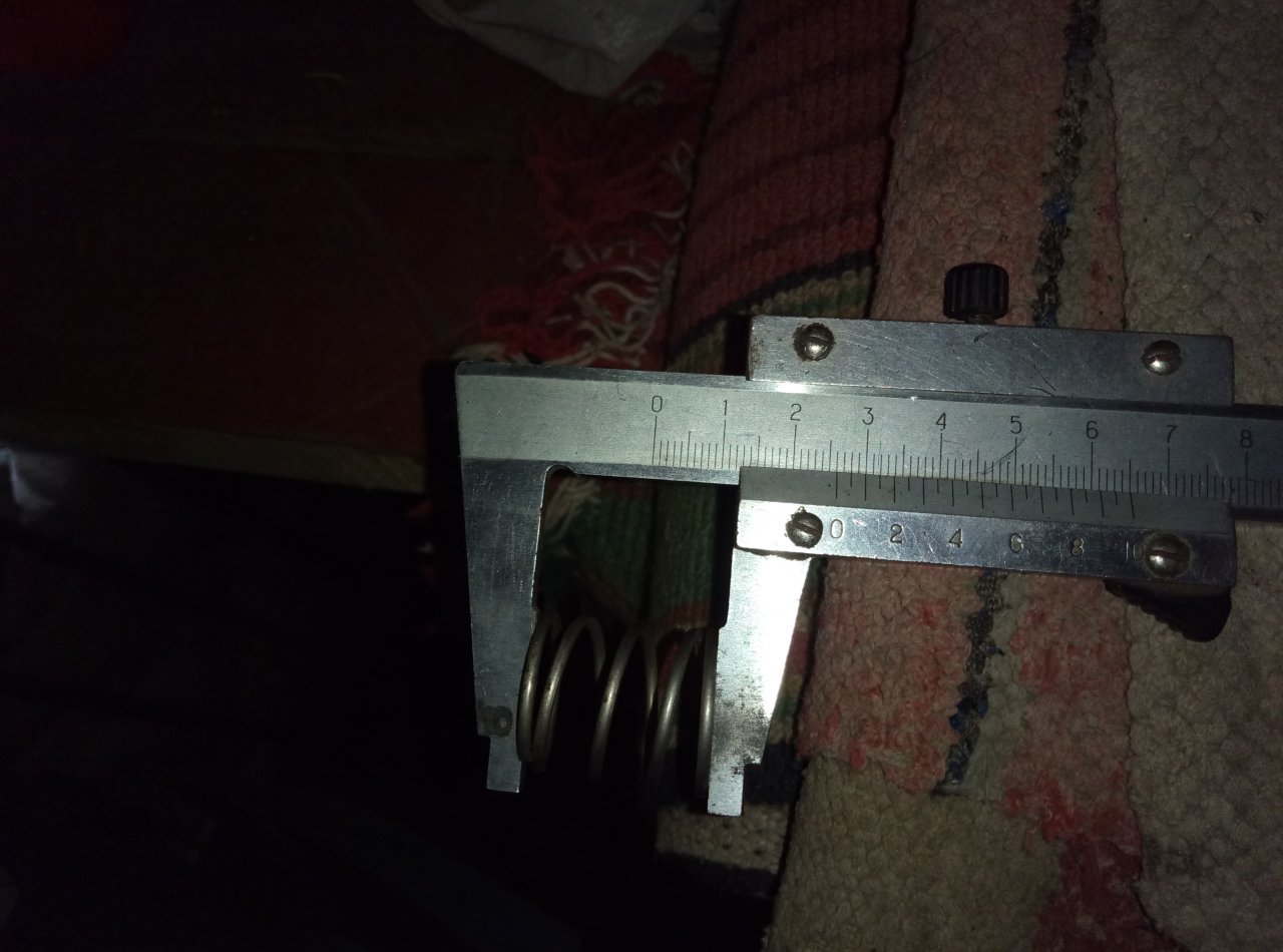

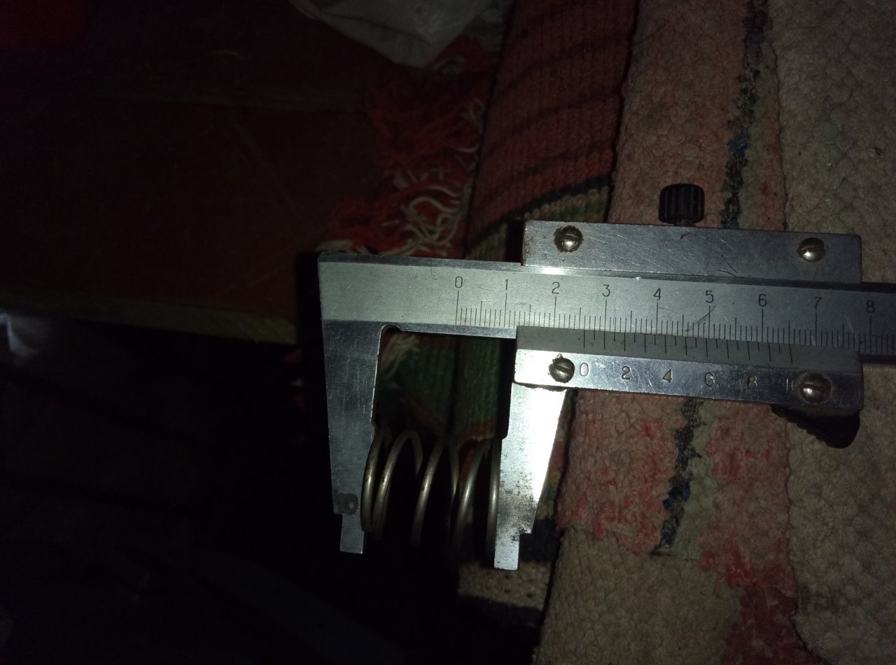

Всем привет. Был вчера на рыбалке с другом, так сказать, первый боевой выезд из Джоником.:lodka_2:За день прошли 32 км, сожгли ровно 10 л бензина, двигатель только радовал, рыба также не подвела. Наблюдал я целый день за контролькой и вижу, что сначала давление в системе охлаждения есть, а потом спадает. Сегодня я не выдержал, снял крышку термостата и оказалось, что он там есть. Каналы чистые, термостат проверил рабочий.:yahoo:Так что при предпродажным ТО его или забыли снять, или увидели, что он в отличном состоянии и оставили на месте, хотя продавец говорил, что они их снимают перед продажей. Теперь с двигателем мне все ясно и можно спать спокойно.:cool:
На форуме размеры термостата видел, а вот размеры пружинки решил сделать, может кому придется подбирать.

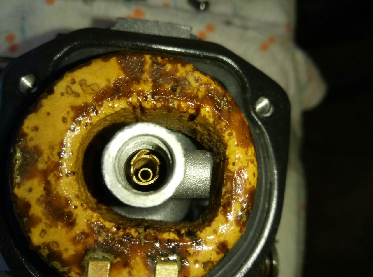

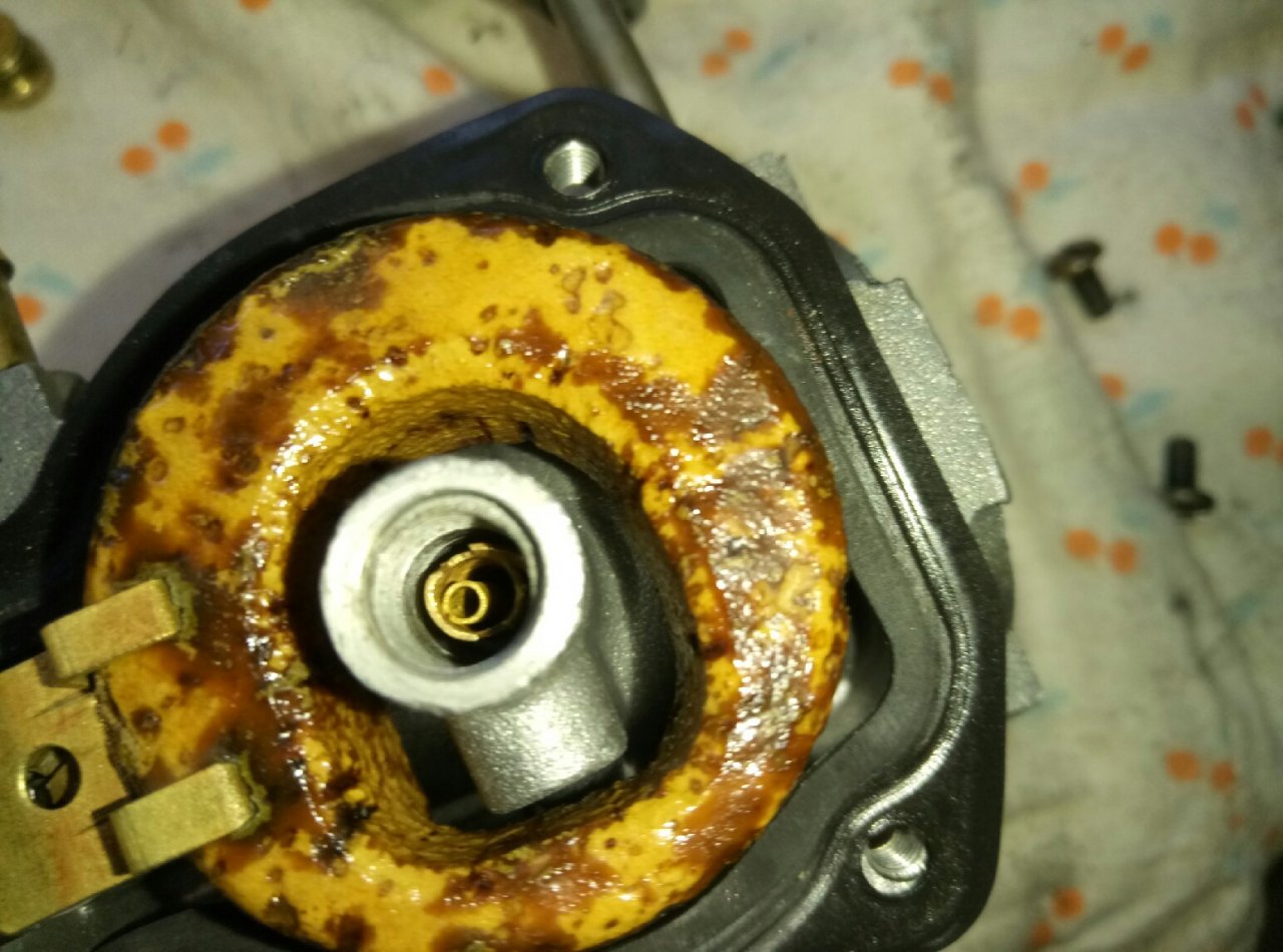

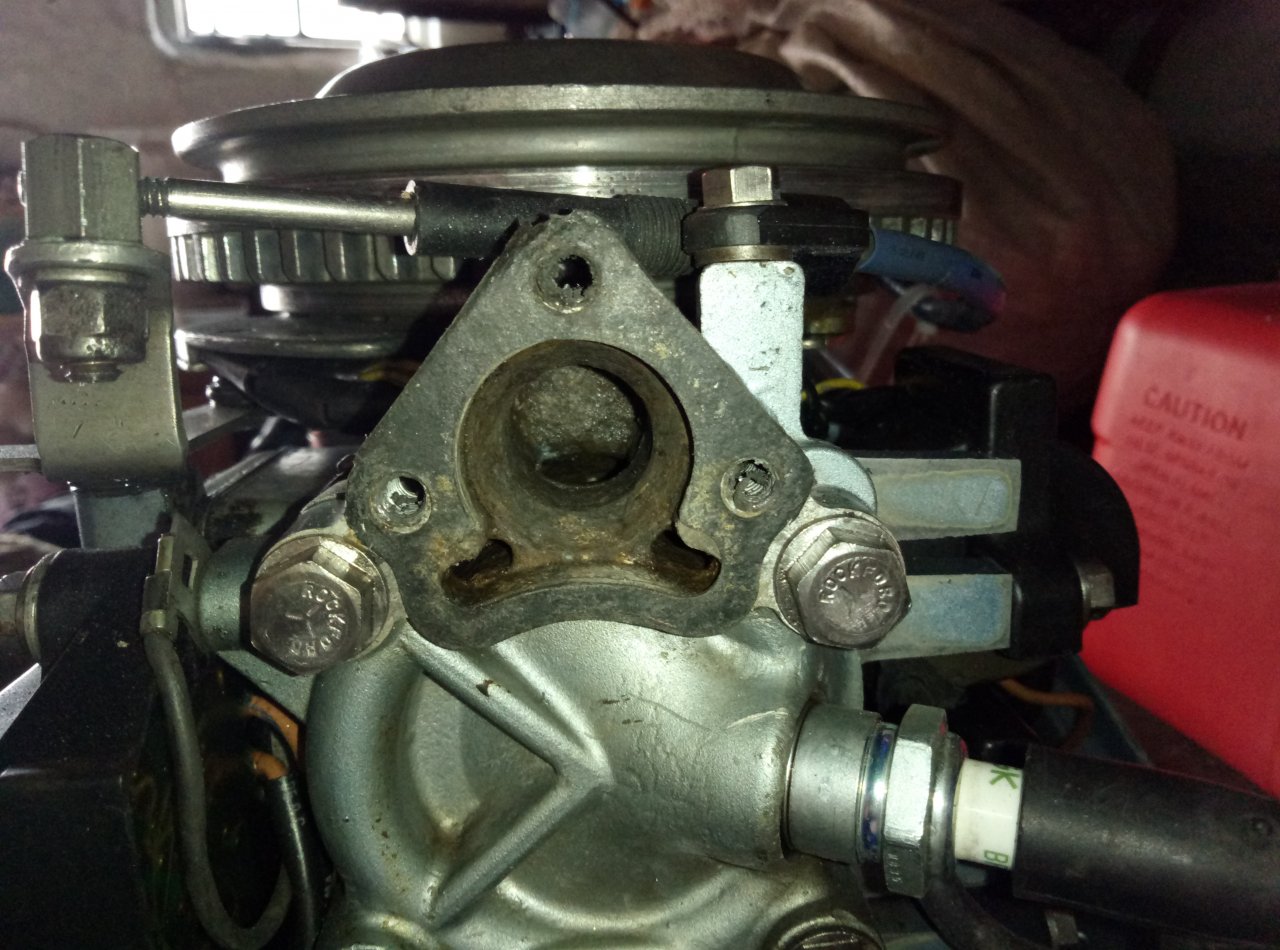

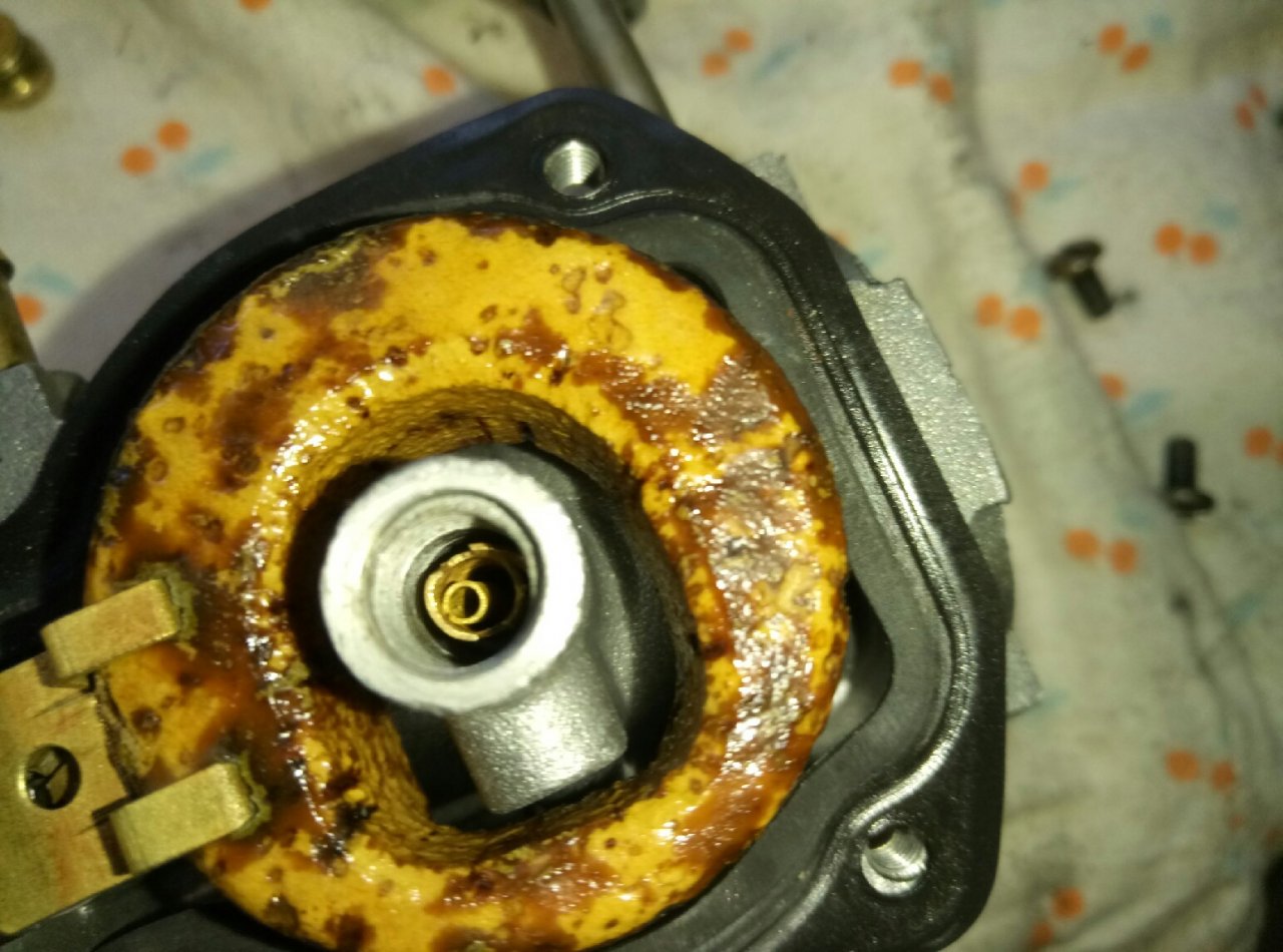

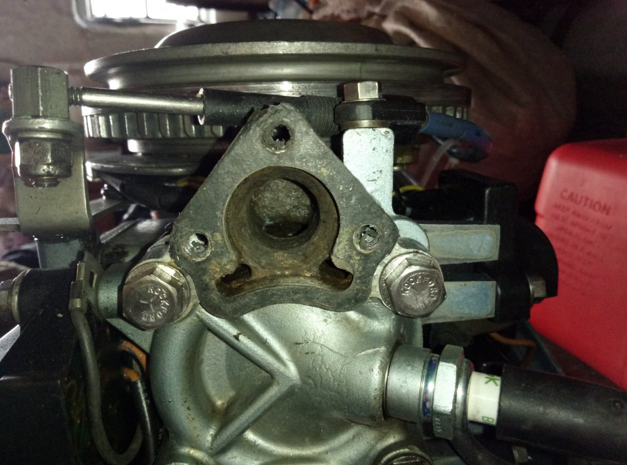

Всем добрый вечер. Приобрел Джоник 8 81г.в. Все хорошо, кроме работы карбюратора. Разобрал, чтобы почистить и обнаружил, что там уже поработали наши умельцы. Заказал ремкомплект, но в наборе главный жиклер отсутствует напрочь. И отдельно я в продаже их не нашел. Может кто-то сталкивался? Заранее спасибо. На фото видно, что ни один инженер так жиклер бы не поставил и не погрыз его зубами.
Михаил Дорохин
17.01.2018
426
168
Ливны
ALTAIR 360 HD
Johnson 9.9 1978
Я бы начал с поиска целого карбюратора

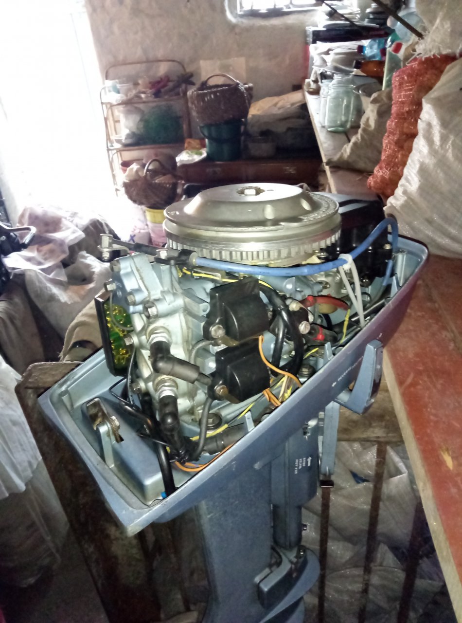

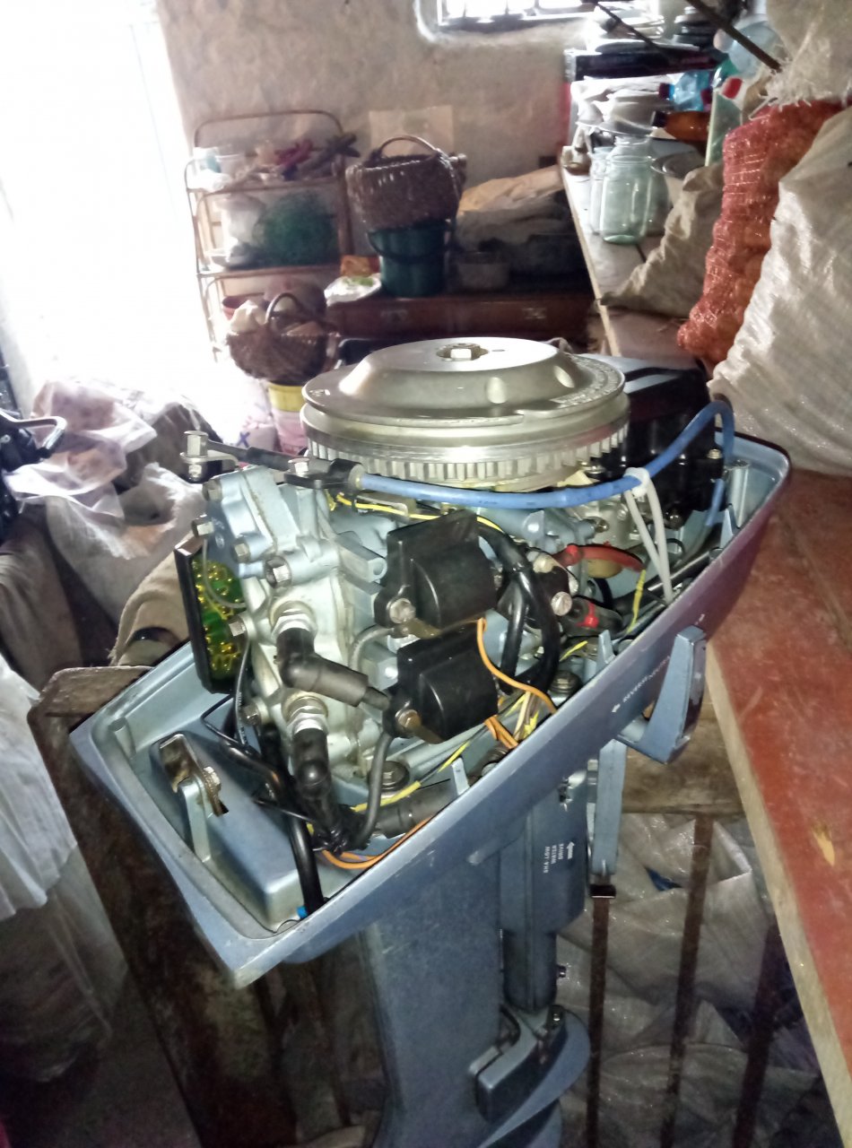

Приветствую господа.
Стал обладателем сего моторчика - Evinrude 6 serial 6002B, по каталогам понял что он аж 1970 года выпуска...
Мот не на ходу и встал вопрос с запчастями. Может кто знает где взять,изготовить прокладку головки блока на него, или от каких еще моторов подходит? А лучше комплект прокладок двигателя. И пластиковую шестерню стартера (pinion), от чего подойдет, или может ее можно распечатать на 3 Дэ? Прежний владелец в попытках завести мотор, стер ее почти под корень.
