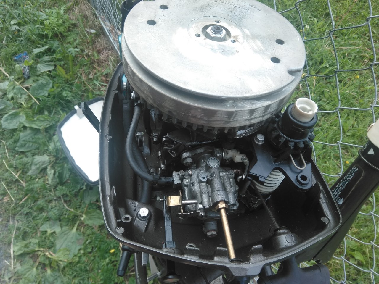

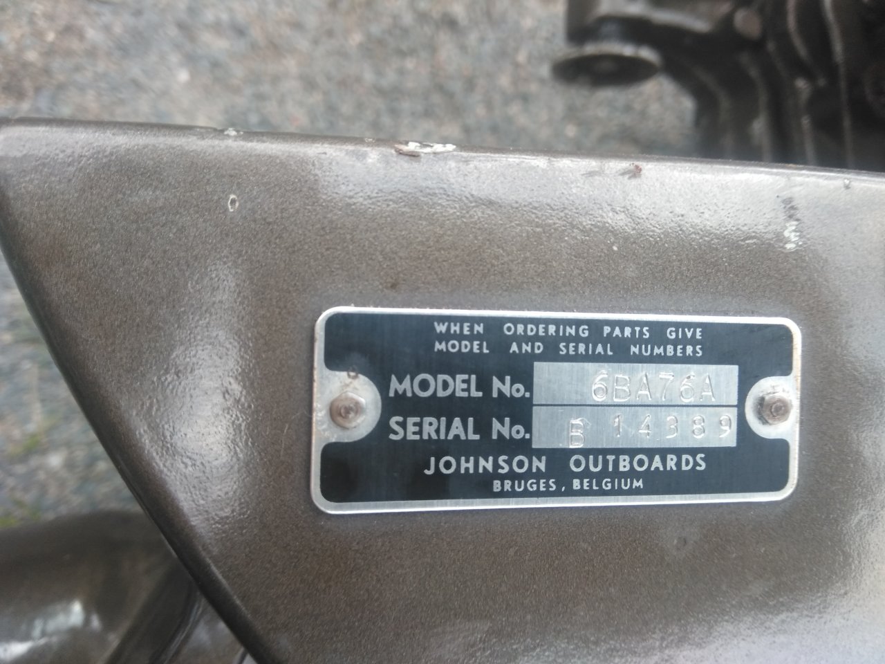

Здравствуйте форумчане! Приобрёл на днях себе Johnson 6, а точнее 6BA74A. Как я понимаю это 74 год, только вот на сайтах с запчастями встречал только 6R74C и 6RL74C. По какой модели искать запчасти для своего?

Добрый. Сергей, да год '74. Мотор бельгийский, поэтому в каталоге модель не бьется. Смотреть по 6R74C (без буквы L - это длинная нога).
  1. Бензин '92 и ниже (если найдёшь)
  2. Масло в пропорции 1:50 или 1:40. Я бадяжу в зависимости от условий эксплуатации - троллинг меньше масла, переходы и покатушки больше.
По маслу мне понравилось фирменное J/E XD50. А вообще на вкус и цвет... с допуском TCW-3.
Масло в редуктор автомобильное механика 80w90.
Свечи по каталогу Champion j6j, вот аналоги:

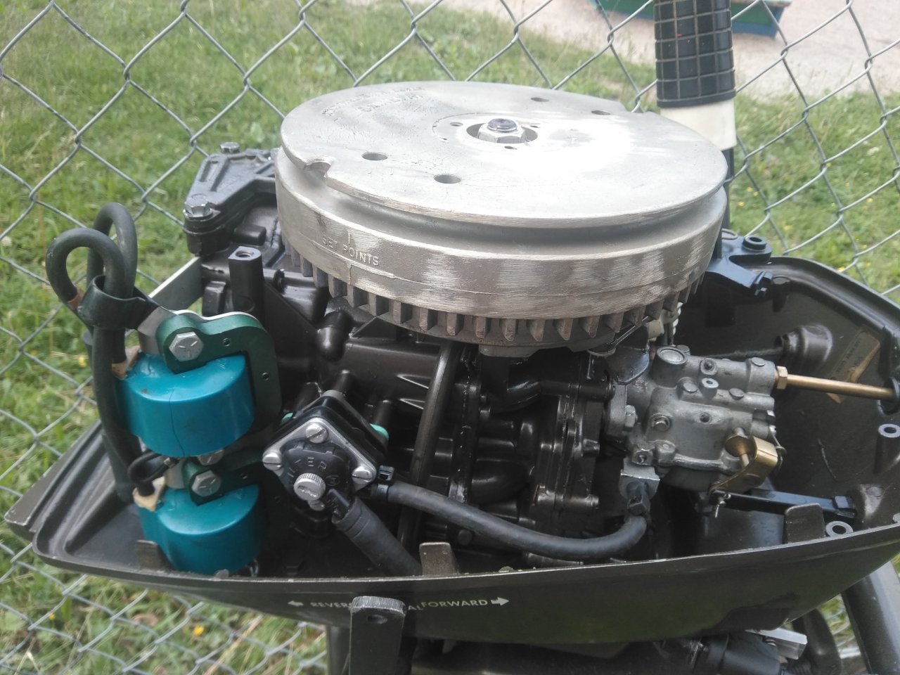

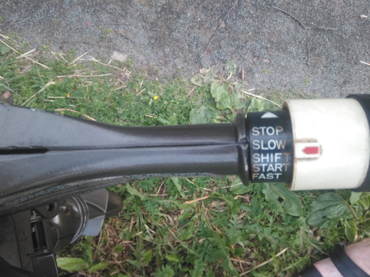

Вот только самые низкие обороты в положении ручки между shift и slow ниже глохнет. Я так понял это регулировать нужно обороты холостого хода.
Вот тут примерно
4 200
Ну в бочке, по крайней мере, он заводится и "плавает"))
Вот тут примерно
Катушки посмотри. Если полопались, рано или поздно выйдут из строя. Но это дело поправимое))

На стрелочки и надписи забей, учитывая ,,люфты времени,, :dedok
