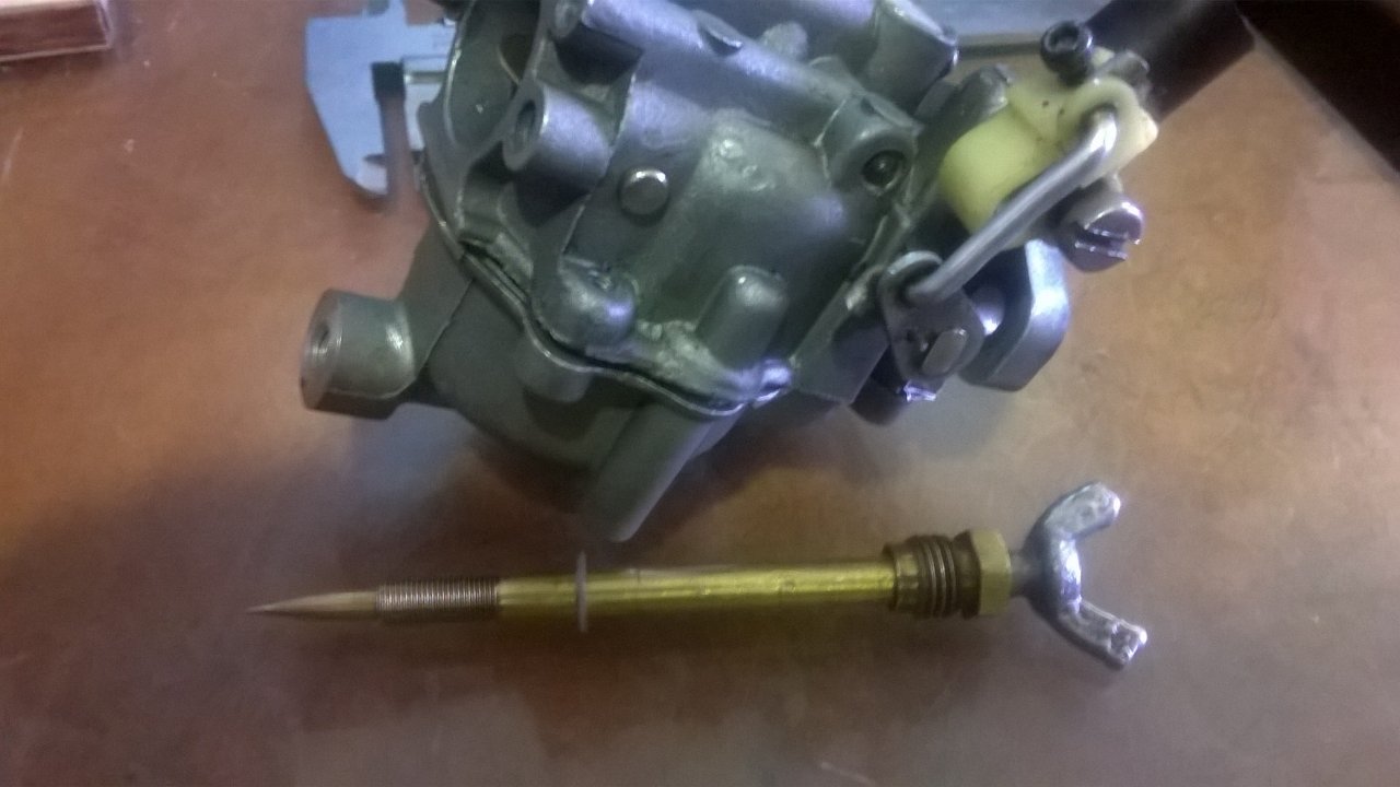

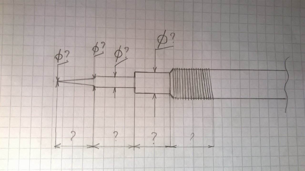

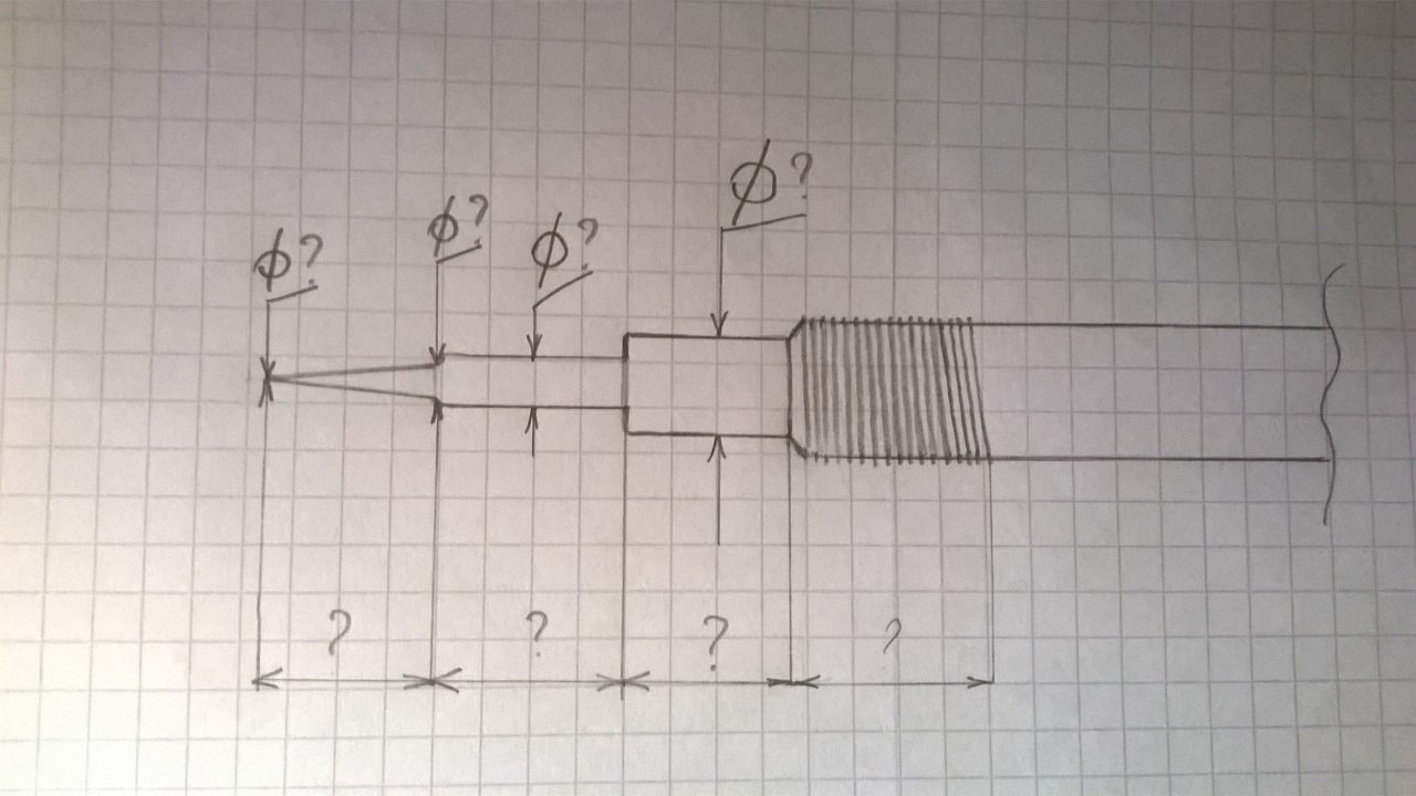

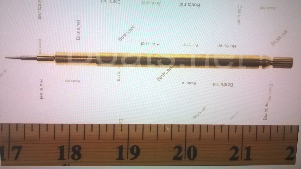

Здравствуйте, уважаемые форумчане! Нужна Ваша помощь по возвращению к жизни Evinrude 6. 145 куб.см. 1976г.в. 66B66A. Просьба к владельцам такого мотора,может кто будет промывать карбюратор,снимите размеры регулятора богатой и бедной смеси (бывший хозяин сломал край иглы и заточил просто на конус)

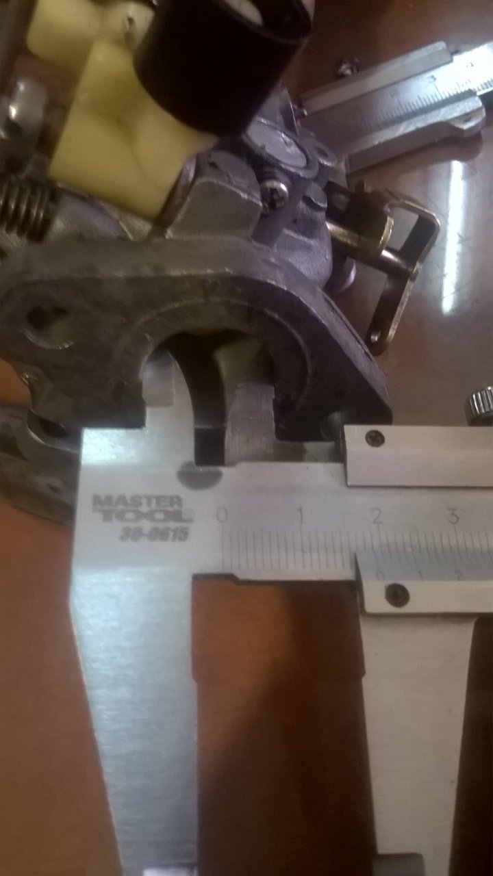

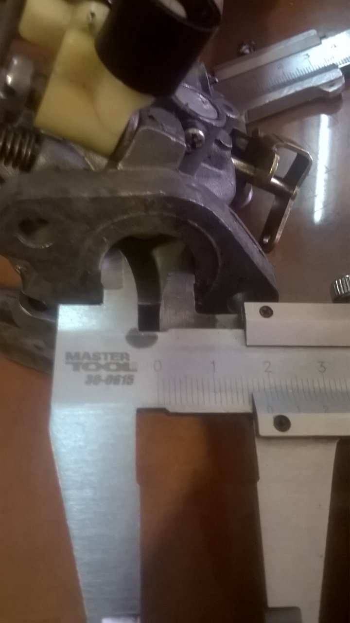

И ещё один вопрос.На карбюраторе отверстие 19мм. а на впускном патрубке 22мм.(следов расточки нет) это ж как то не правильно.
Vitas_arh
19.08.2016
Архангельск
Виталий
Альтаир-335
Джонсон 5hp
У меня бельгийская 5-ка (как бы 6-ка) я когда ремонтировал тоже обратил на это внимание. Движки с нашим блоком делались разной мощности, до 8 лс. Я так понимаю, что крышка "входного" унифицирована под разную мощность (про поднятие мощности до 8 лс много написано - сам хотел, но понял, что это экономически не выгодно - много элементов менять надо). Скорее всего у 8 размер диффузора как раз 22, поскольку там и клапан идёт 6-ти лепестковый, а не 4-х как у нас. Возможно данного диаметра для 6 сильного достаточно, но я у себя отверстие расточили до диаметра карбюратора. Были комментарии, что больше расход будет, но мне сравнивать не с чем (до ремонта расход не замерял). Сейчас у меня практически на полном газу ест 5 литров в час (без волны газ чуть сбрасываю и расход немного меньше).
Чтобы понять влияет ли размер входного на расход нужны отзывы тех, кто расточку на 6 сильных не делал...

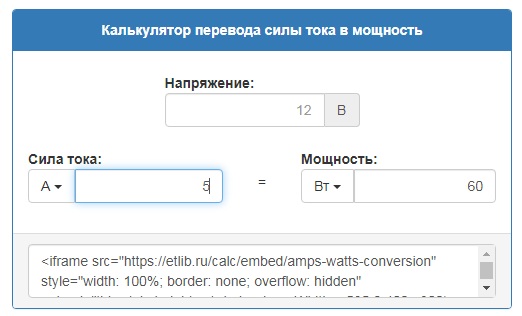

Мужики, подскажите мощность ген. катушки с '80 года.
Зарядку вывел, а возможностей не знаю....

60 Вт вроде

От 6(?) и до 60, с одинаковыми подмаховичными- 60Вт. Другой инфы не видел.

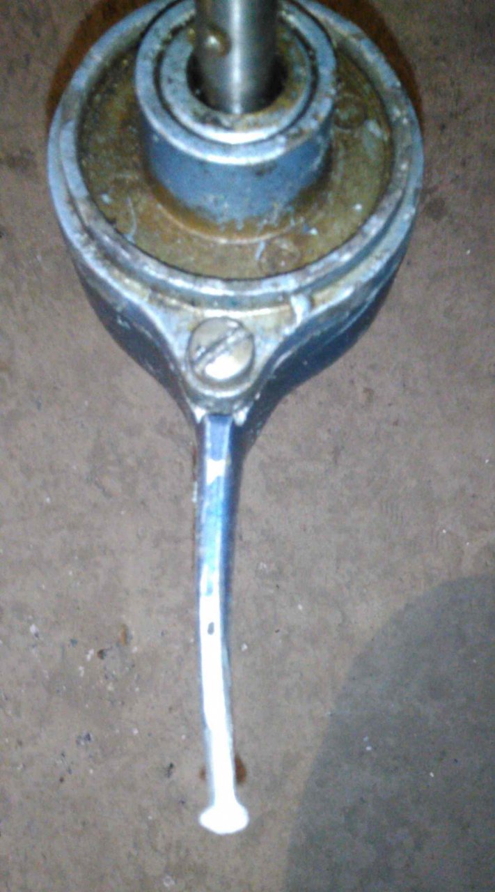

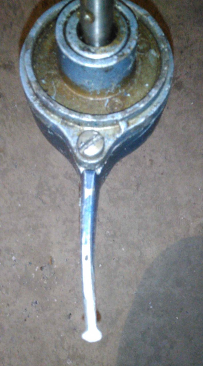

Всем добрый день.
Подскажите как можно выправить перо на редукторе? Не лопнет? Или оставить так?
155448
2 113
Разбирать, греть и править или оставить так, на холодную скорее всего треснет.
Aleksei 1415
14.11.2015
2 966
918
липецк
Казанка 6, Диана 3 02
Я на своём правил с упором, деревянным бруском упёр, с другой стороны молотком стукнул два раза и всё. Но хрен знает лопнет или нет 50 × 50
czech
06.06.2016
480
Антон
Диана-350
Нагрева газовой китайской горелкой (от маленьких баллонов) хватит?
czech
06.06.2016
480
Антон
Диана-350
На привете без нагрева нормально правилось, а это иномарка, кто знает, что там за металл.
