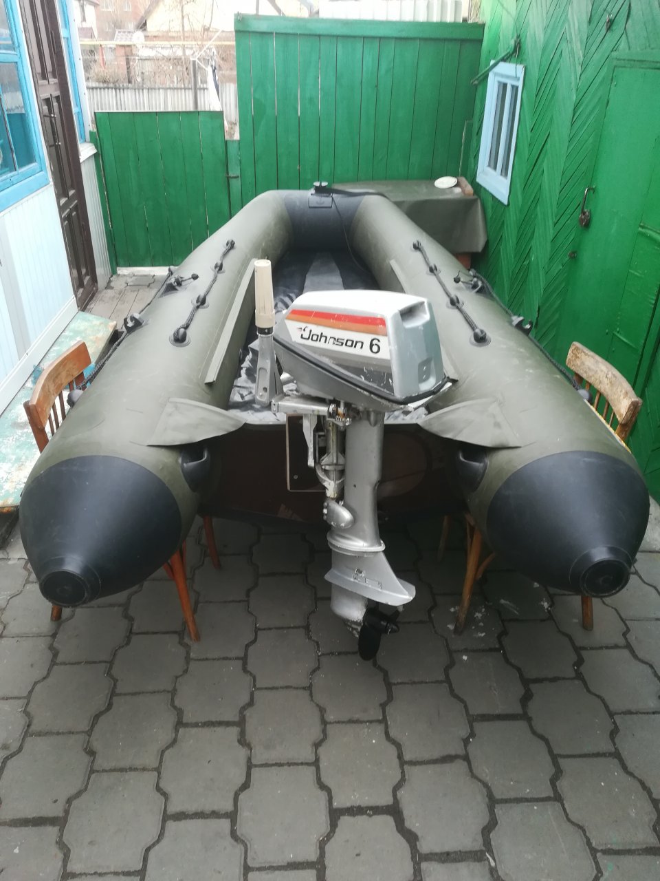

Доброго времени подскажите за мотор не могу выйти на глисер когда покупал сказали что 96 года а по карбюратор у смотрел вроде как 76

Не 96года сто пудов, у этого крепления сапога к срубцыне полукруглые каторые шли у 145см3 восмедимятых годов.У более поздних, 90г они квадратные и мощность пошла в одном блоке с 8ЛС, 164см3.

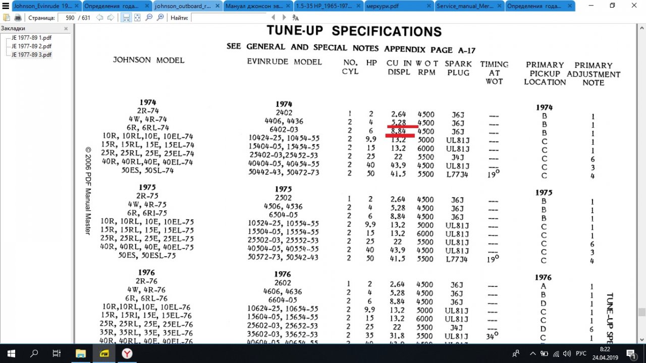

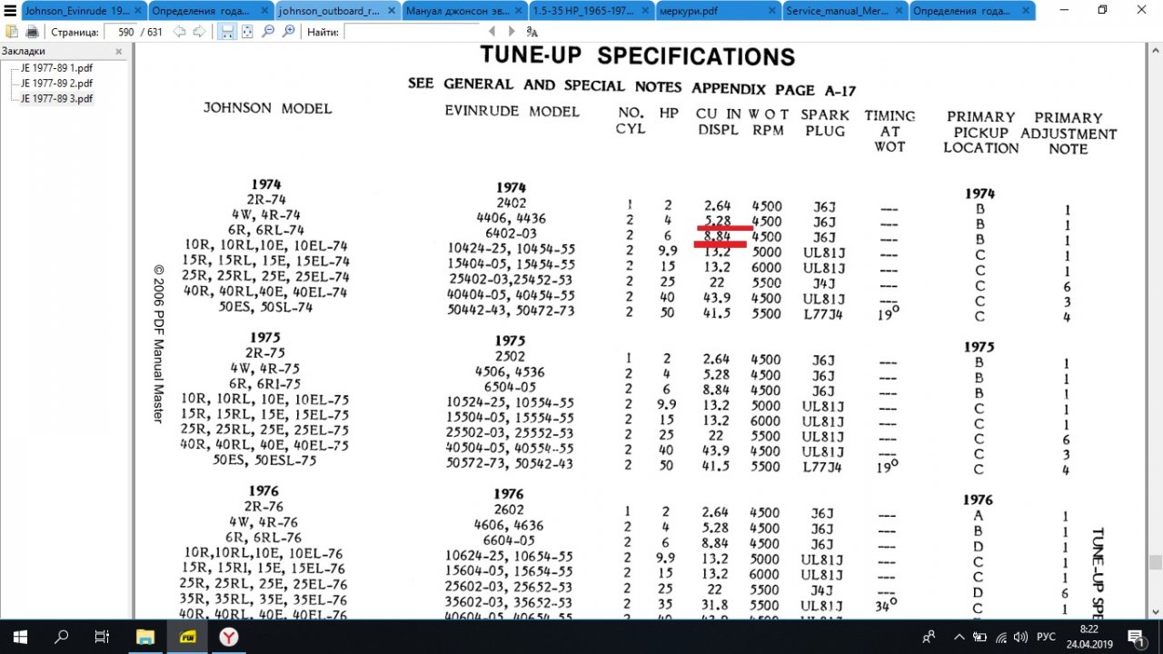

А какое отличие между ними
Кроме как в отличии кубатуры особо не чем. У 4ки 5,28 кубических дюйма или 87см3, у 6ки 8,84in3 или 145см3. Основной конструктив у жнонов схожий, на четвёрках если не делюкс ещё газ не на румпеле.

Не было в то время 4,5 (скрин с мануала выше) это шестёрка в кубатуре 145см3. При всём при том что в то время мощность снимали с КВ а не винта, так что там и шести полноценных Имхо нет.
