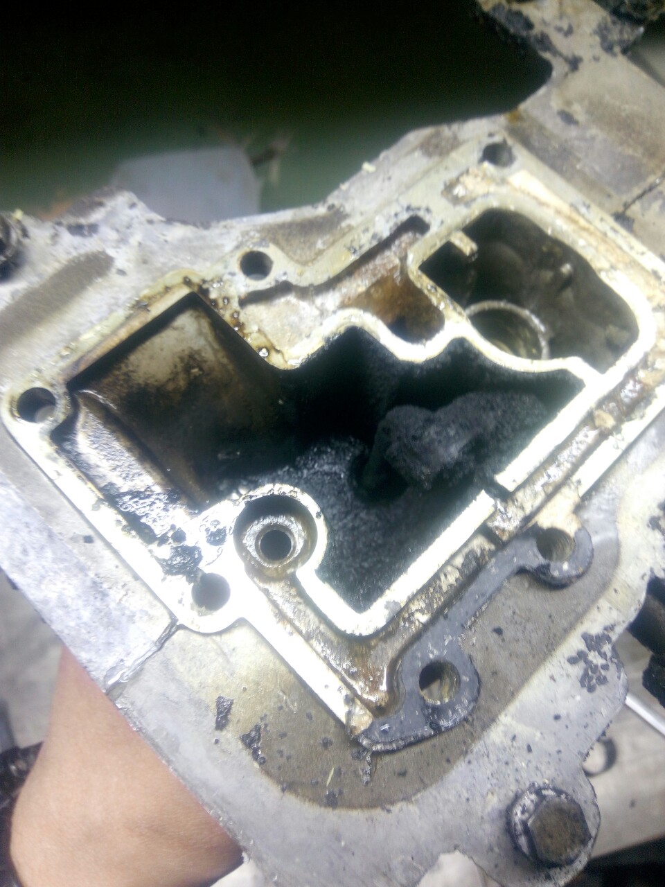

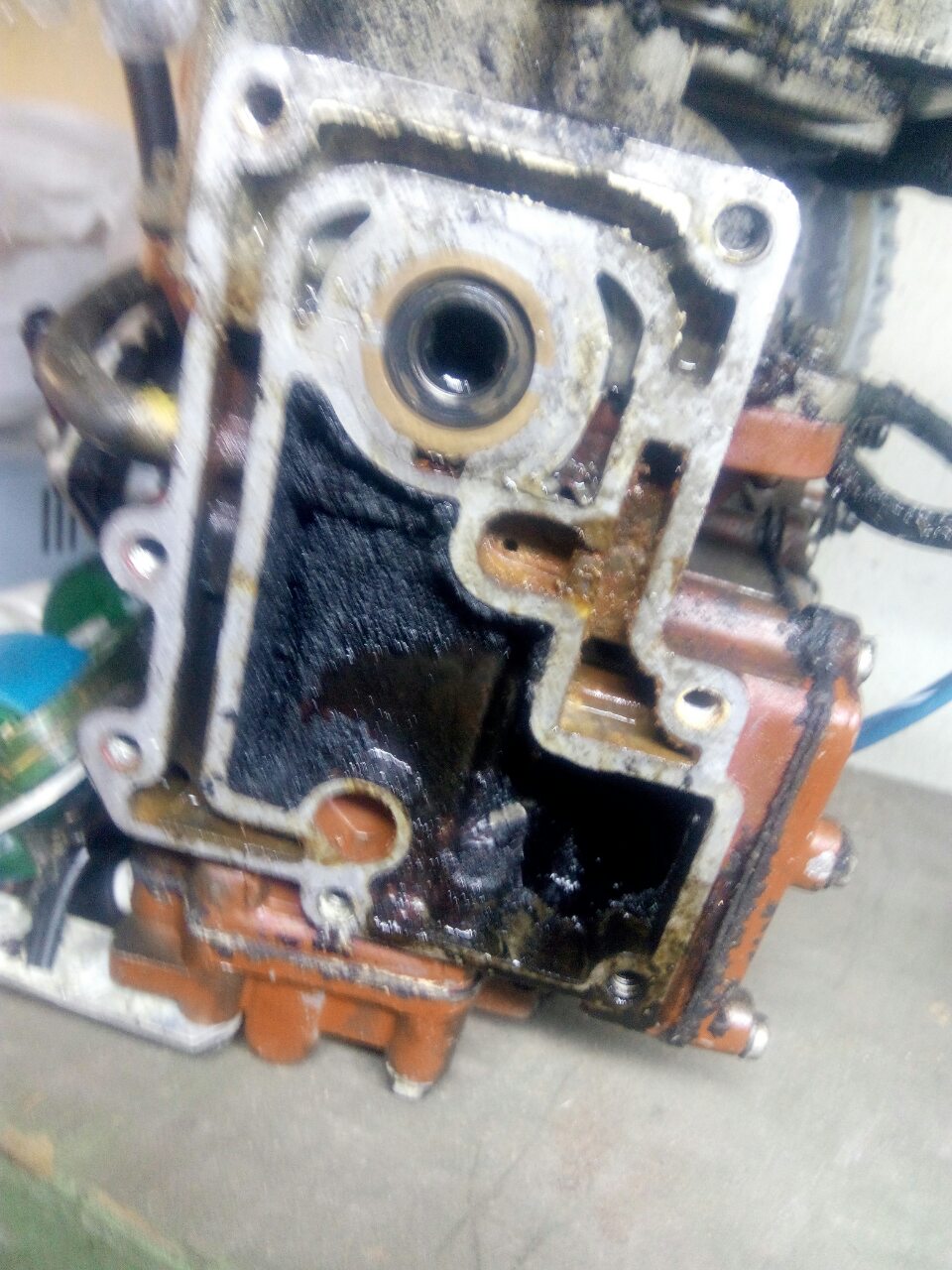

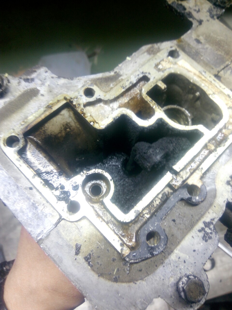

Сегодня расколупал свой мотор почти полностью. Причина не радостная - уронили мот при перевозке в Польше, в следствии треснутый колпак, немного треснул поддон и слегка деформировлся, а как в следствии выястнилось, то еще досталось креплению румпеля -одно ухо треснуло (товарищ Бог аргонной сварки, сказал что исправит) и вот вскрытие показало дикий сажевый налет внутри дейвуда ( на фото ) и неплотное прилегание прокладки (все винты были ослаблены) в районе коленвала (маслом забрызгана нижняя часть стартера и провода катушек. Когда вскрывали мотор товарища, там было все сухи и красиво, а у меня просто мхом черным покрыто... - В следствии чего мог образоваться такой дикий налет?

Похоже масла дохрена в бензин добавляли, да смесь может богатая.

А налет скорее всего из-за подсоса воздуха под сальников коленвала, смесь не качественно сгорала от этого и результат, об этом говорит забрызганная нижняя часть стартера.

Мотор же ,,без пробега по России,, из Европы.
Может троллили, может богатая смесь. Страшного ничего нет.

Прошлой осенью, перед так сказать консервацией, на заведённом в бочке прогретом моторе лил в карбюратор карб-клинер . До 4000 оборотов и брызгал пока не заглохнет, 15 минут перекур, повторяем , и так раз 5. После процедуры в бочке плавали чёрно коричневые хлопья типа сажа с какой то херней. То есть отъедает на горячем двигателе всё гамно и соответственно выплёвывает.
Делаю так второй раз через сезон. В этом годе думаю ещё охлаждение промыть, ищу пока чем лучше.

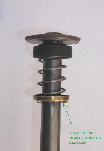

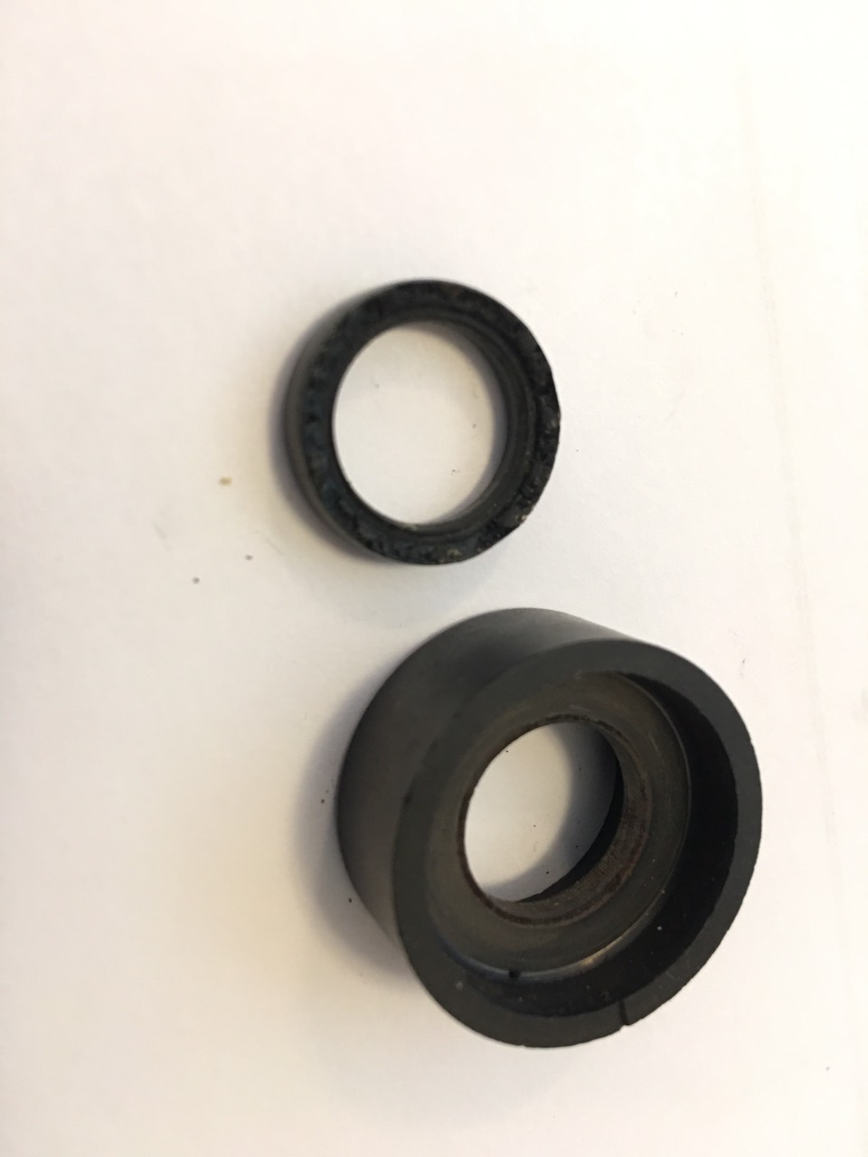

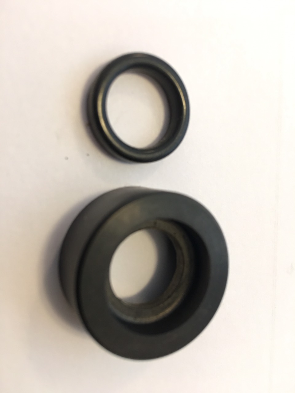

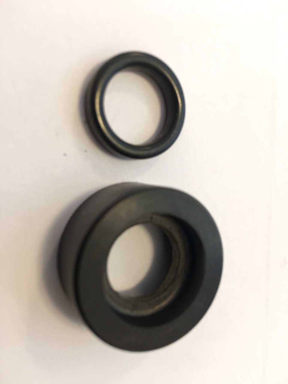

Вопрос по нижнему сальнику коленвала - есть замена на обычный резиновый ? Или просто заменить резинку ту что на фото ?
Aleksei 1415
14.11.2015
2 964
917
липецк
Казанка 6, Диана 3 02
Оно чё, сальник без пружинок?

Тогда резинки подбирай, масло бензо стойкие.

меня терзают смутные сомнения что это сальник коленвала, возможно ошибся в правильном определении ... вся эта требуха есть на взрыв схеме вот тут: https://boatparts.com.ua/schemes/425249-gearcase-6rl76a то что на фото позиция 3 и 4
Не может быть без пружины
Паш привет, там на картинке этот сальник снизу пружина поджимает,
Это не сальник , это узел трения, углеродная шайба(редкий и дорогой элемент). Резинка внутри нее уплотняет торсион. Сальник это пробковая прокладка которая снизу прижимается пружиной. прокладку можно из пробкового покрытия вырезать.

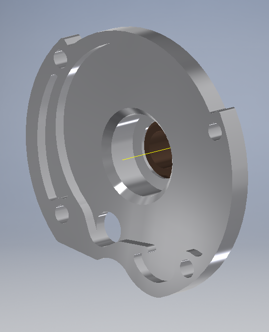

Добрый день всем. Заморочился с нижним корпусом помпы ( неудачно выпрессовали сальник товарищу). По скольку сам являюсь конструктором, то сваял модель для изготовления на станке ЧПУ.
149542
Кому интересно вот ссылка на файлы https://www.dropbox.com/s/qw1thyb0f5rlydc/Джонсон.7z?dl=0

Круто! ЧПУ вообще мощь!)
