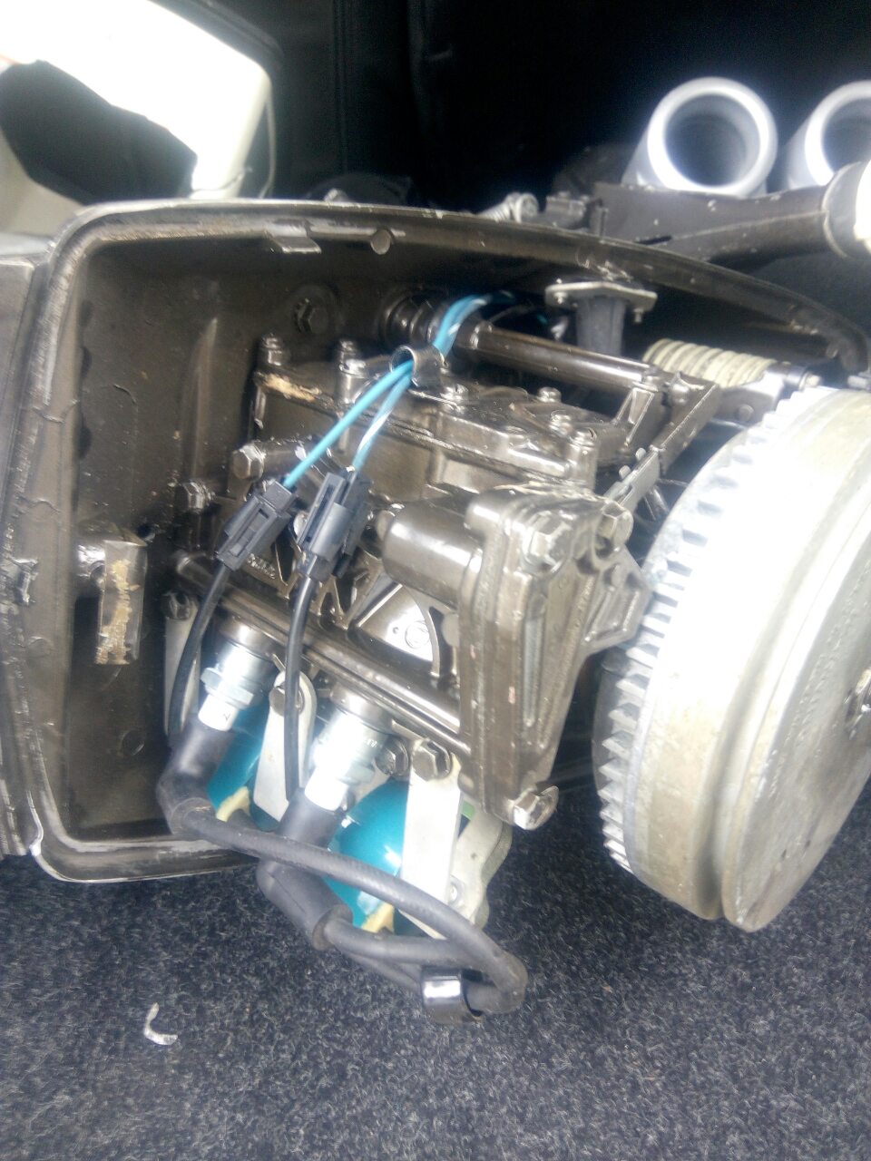

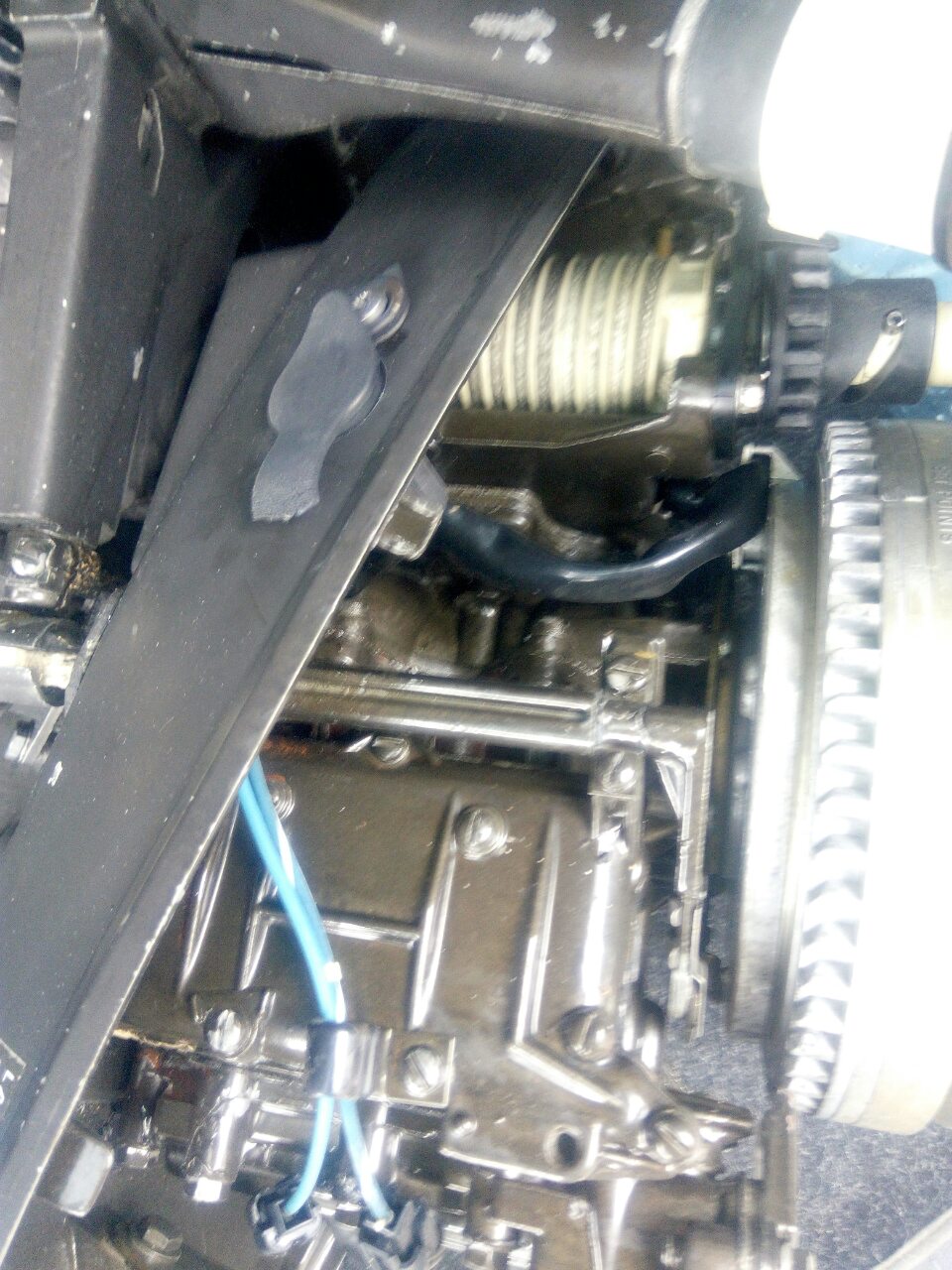

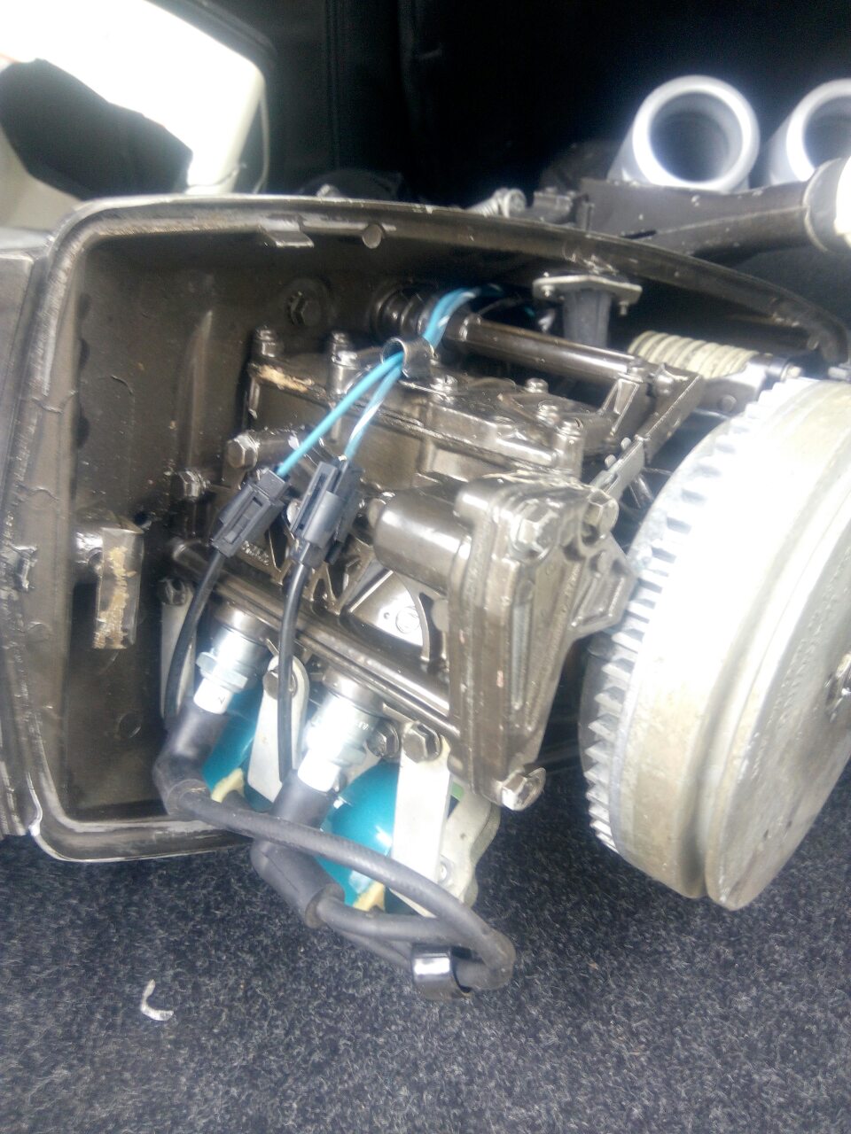

Здравствуйте, получил свой долгожданный двигатель с Польши. Немного огорчен, разбили при транспортировке колпак, и не все фрагменты приехали вместе с мотором. Но это такое... Вопрос по зажиганию - оно электронное или все таки кулачковое?
- У товарища Эвинруд 6, немного по старше и у него нет катушек под капотом, провода просто идут из под маховика.
Заранее благодарен.
ps - На первом фото заглушка резиновая сбоку, розетка или что это такое ?

зажигание кулачковое, катушки снаружи были в 73-76 годах
да, розетка от генератора

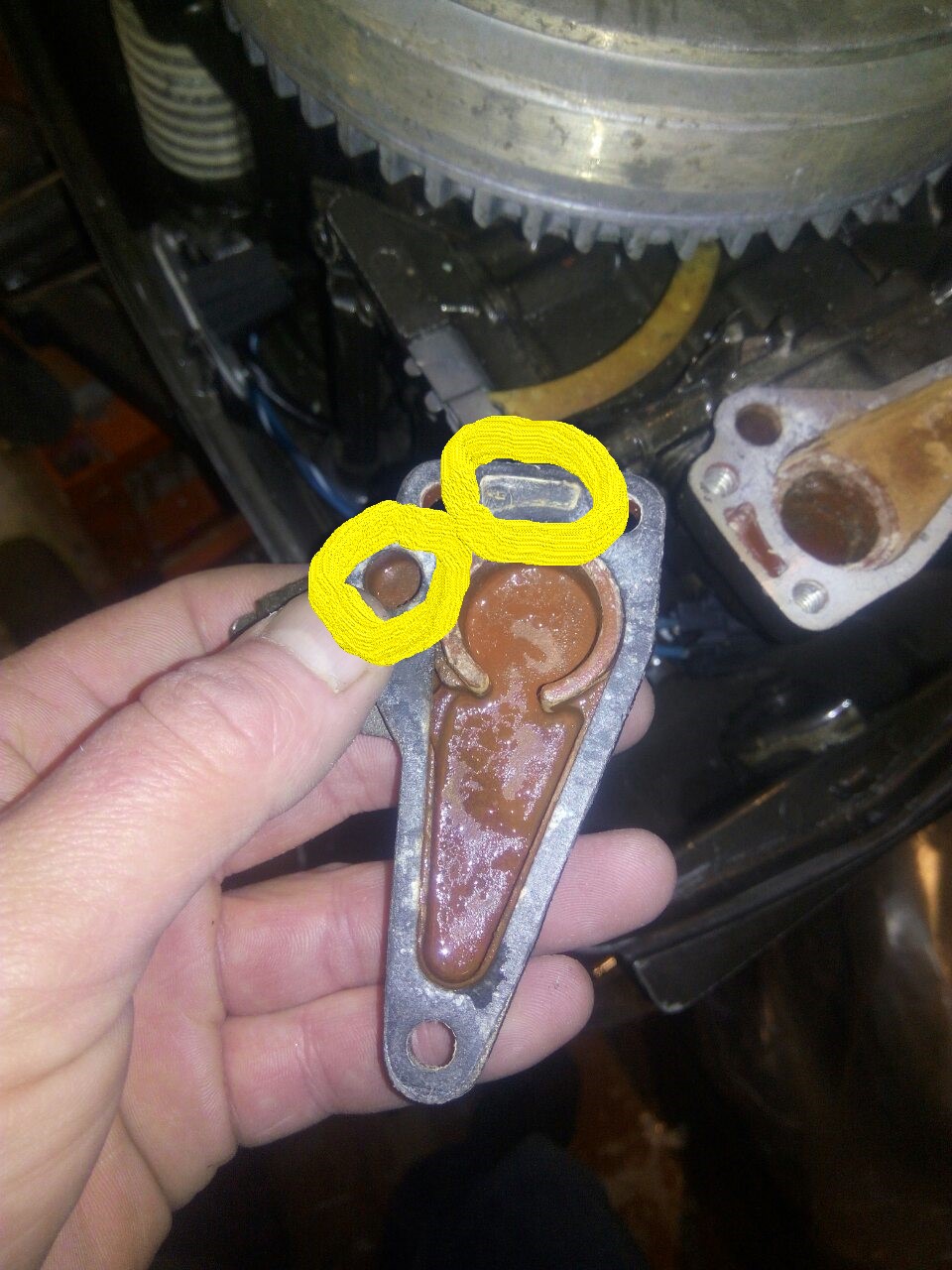

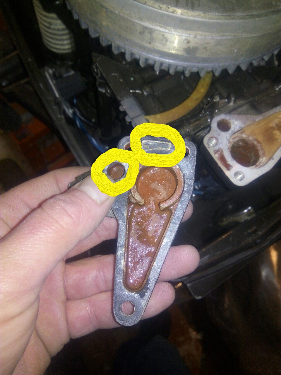

Вечерком завел свое чудо, с трудом правда, но завел. Сначало было обрадовался, - понравился звук работы двигателя, ровно, быстро набирает обороты, но тут же потух. - Вода с контрольки не идет. Перед пуском сразу вынул термостат, почитавши тут на форме что он в принципе не нужен.
Это могло как то повлиять на работу помпы ? И еще вопрос - что это за каналы ( я обвел на фото )? Возможно что-то надо глушить после извлечения термостата?

На работу помпы может влиять только крыльчатка. Если после замены крыльчатки всё равно плохая "струя" то значит забиты каналы охлаждения (но это врядли). Без термостата двигатель недостаточно прогревается и не более того. Ничего и нигде перекрывать не нужно.

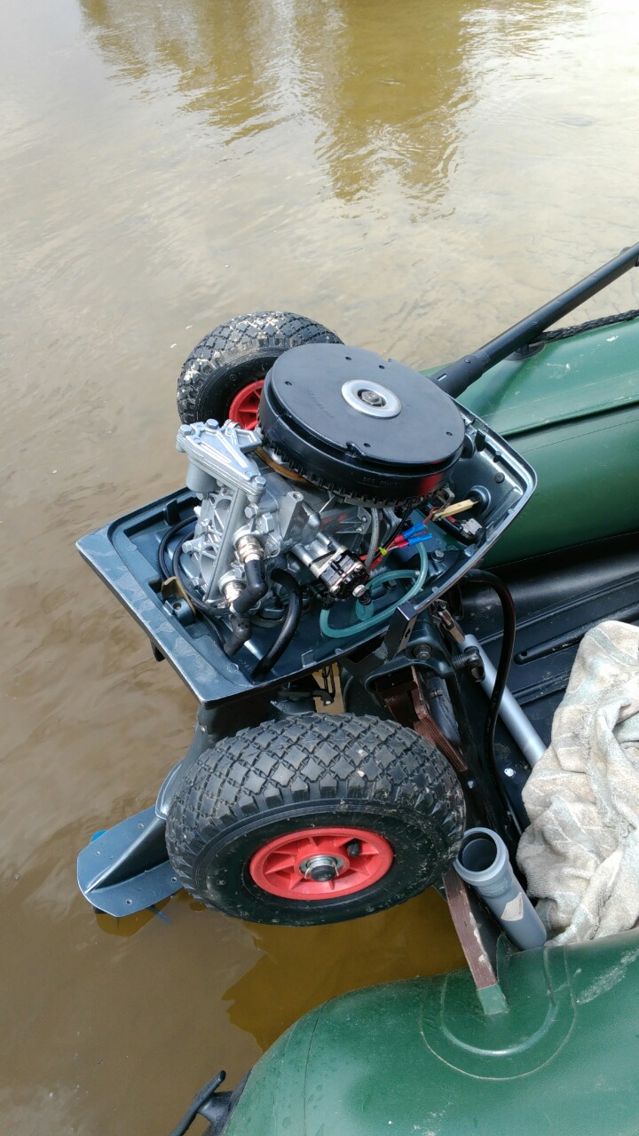

Заказать на Али две крыльчатки, вырезать новые прокладки и собрать всё.

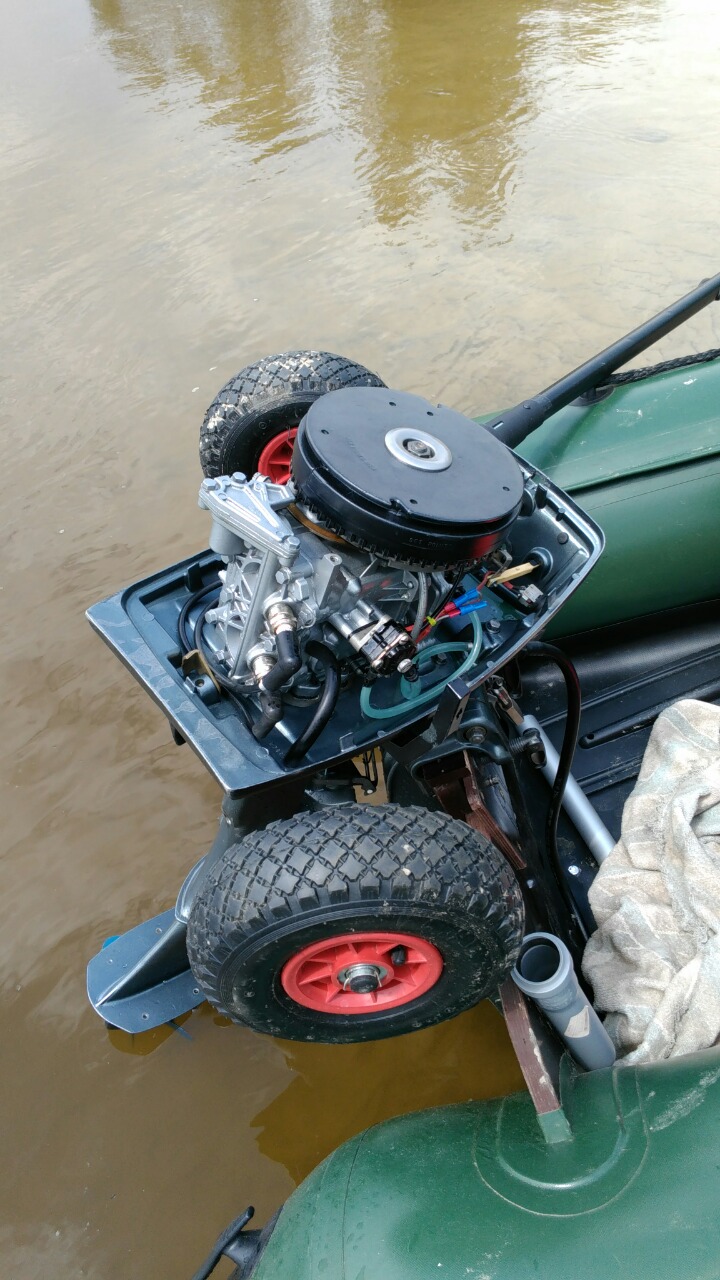

Всё это я сделал на этой неделе + заменил сальники вертикального вала. В данный момент на реке. Радости после зимы нет предела!!! 148551
