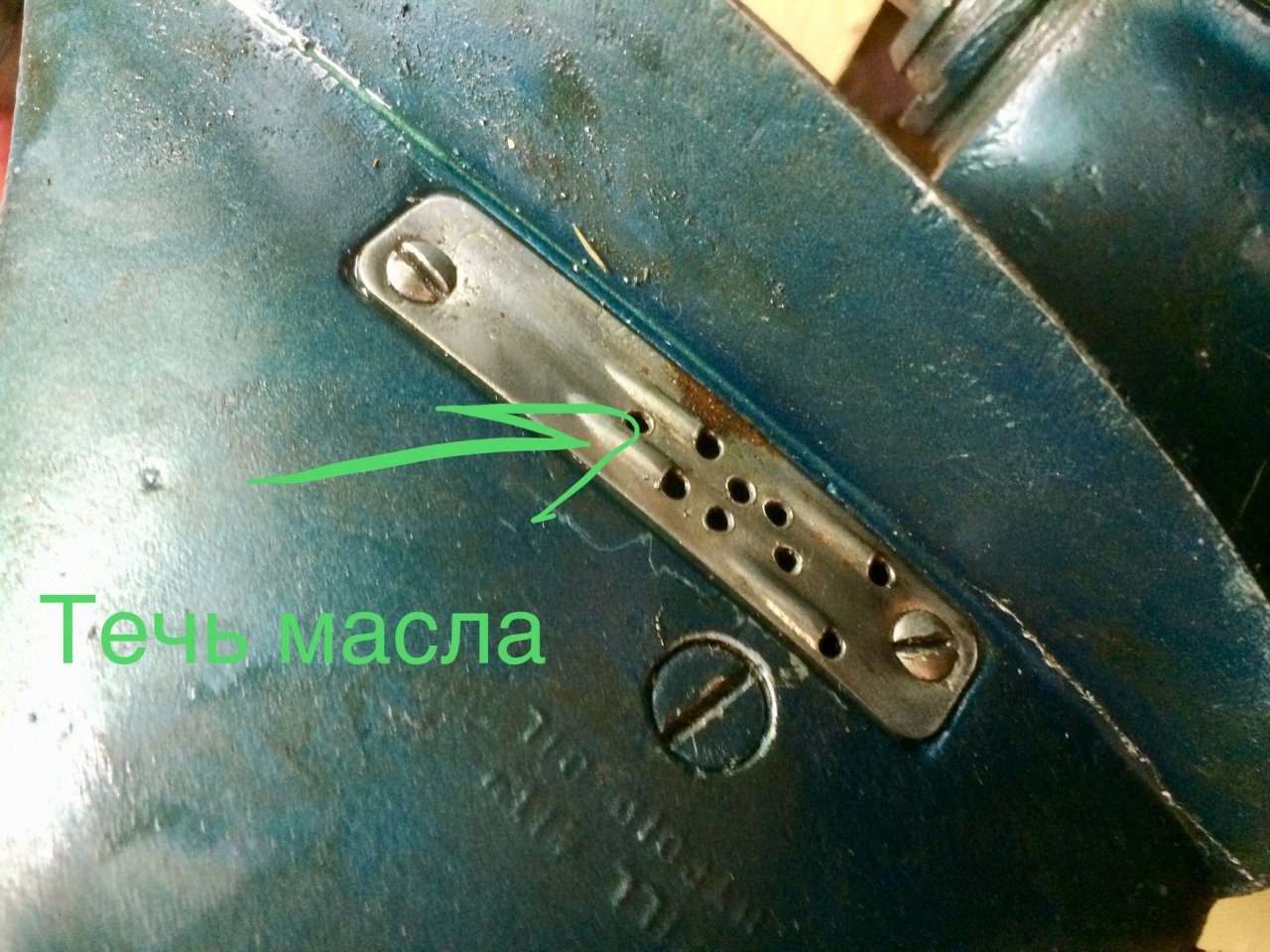

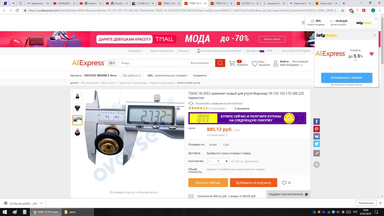

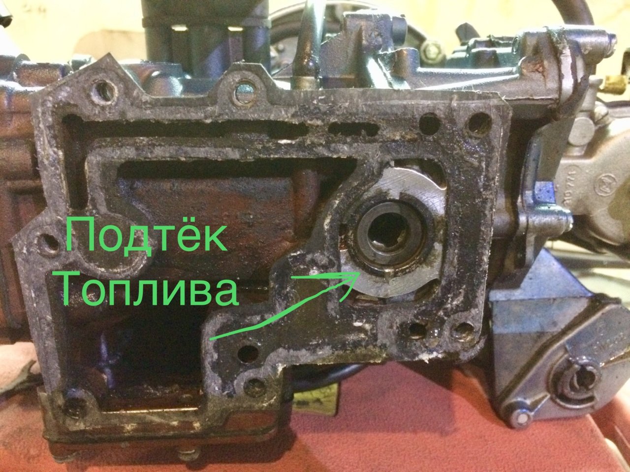

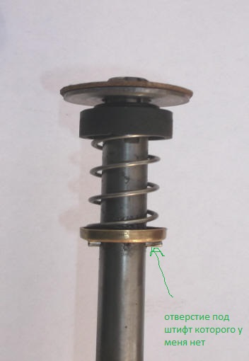

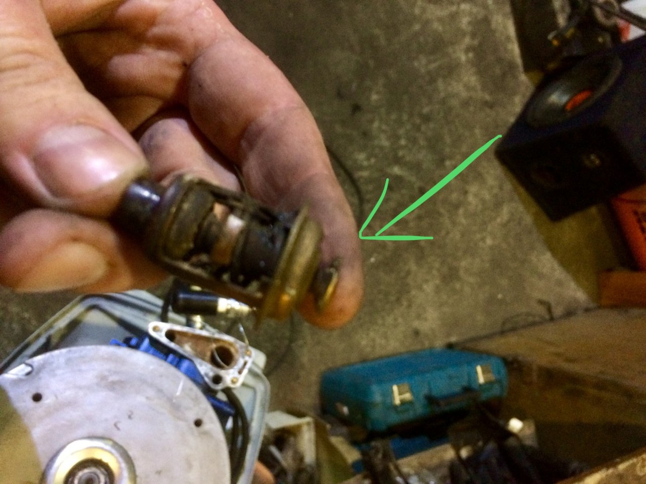

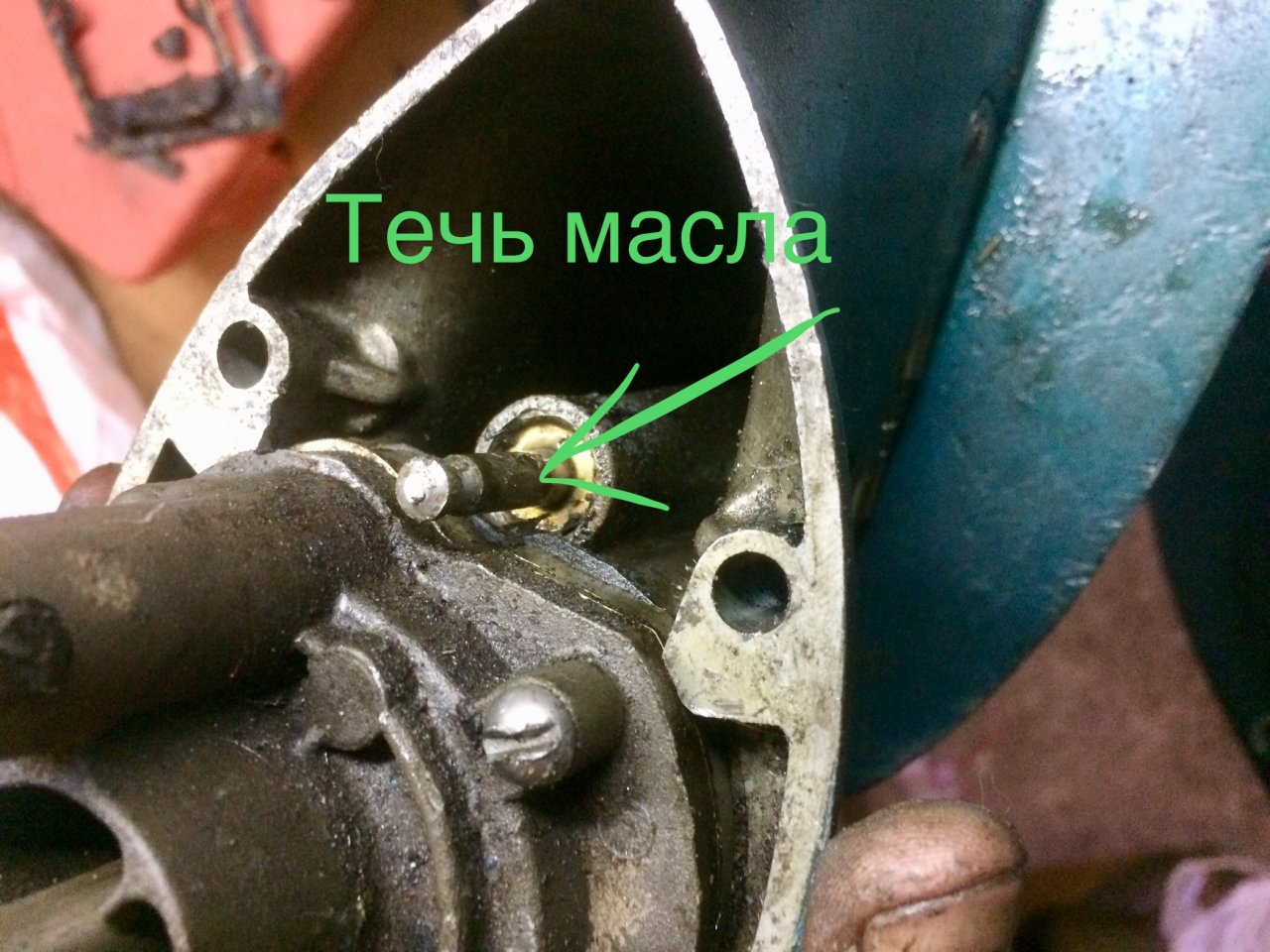

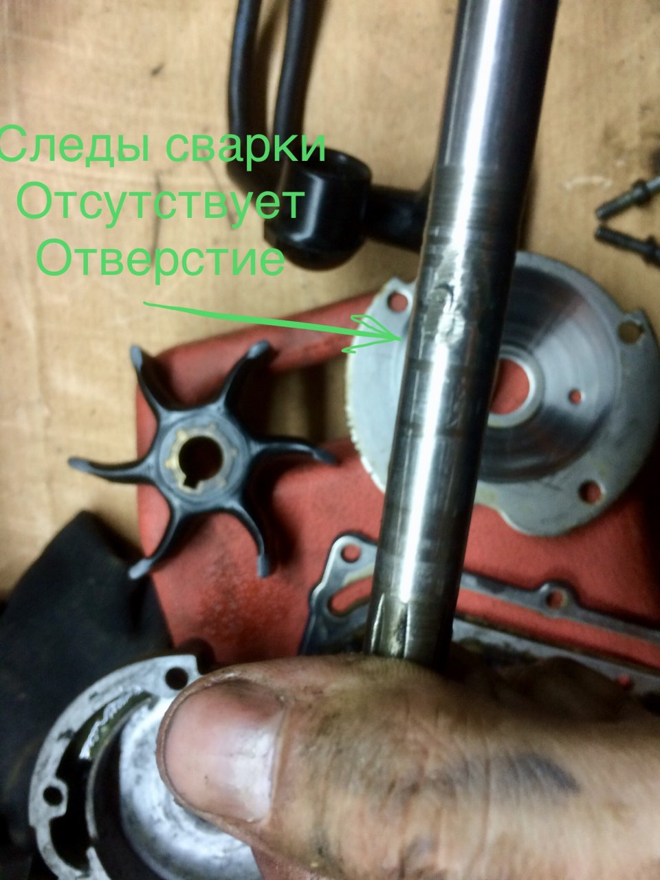

Всем привет! Приобрел недавно джоник на 6 лс 1967 г.в. Мотор изначально был не в идеале, поэтому решил сделать ревизию и довести до ума. Заводится более менее, холостые держит . Компрессия на холодную по 5 в каждом( но не уверен в точности своего компрессометра) после заводки порядка 6.5. Так от при разборке появилось много вопросов. Во первых термостат. Он у меня в открытом положении, так и надо или менять? Во вторых с редуктора в районе помпы побежало масло, но думаю дело в сальнике торсионного вала. С валом тоже непонятно, судя по схеме на нем должно быть отверстие под штифт, но у меня его нет. Бежит топливо с нижней части двигателя куда входит торсион. Допустимо? Или там сальник тоже под замену? Буду очень благодарен за ответы:)

Приветствую, Сергей. Нигде и никаких пропусков и течей быть не должно априори. На фото с решётки водозаборника может подтекать не сгоревшее масло с выхлопом. Все доступные сальники под замену, нижний сальник к/в однозначно. Термостат почистить и попытаться реанимировать, если не получится то можно и без оного (хотя бы временно). Паз под шпонку крыльчатки должен быть. Не понятно как крыльчатка стопорилась?
4 197
Термостат замачиваем в лимонной кислоте, промываем и проверяем в стакане с кипятком.

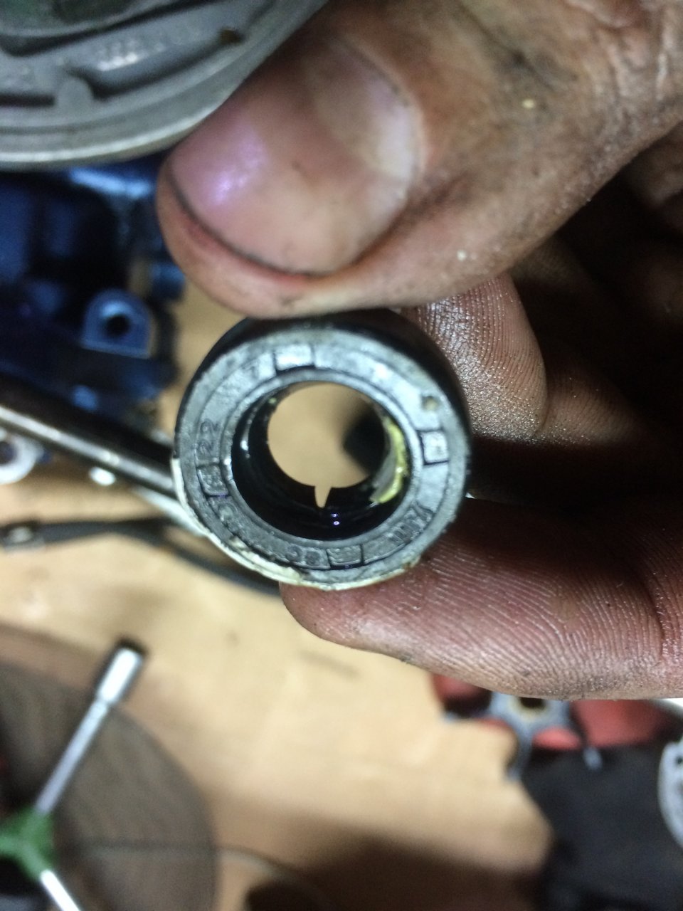

А точно сварка ? похоже шпонку срезало и завальцевало .
Талабайзер
03.03.2019
16
Омск
Джонбот самодельный
Johnson 6, Sea-pro 15, Hdx 15, Sea-pro 30, Вихрь 25
Под шпонку помпы есть паз) Это отверстие под штифт сверху на валу. И стояло все ни как на картинке, сверху была почему то не мягкая, а железная шайба. Не нашел на взрыв схеме нижний сальник( Аналоги по сальникам и прочим запчастям бывают? или оригинал? и где лучше заказывать?)

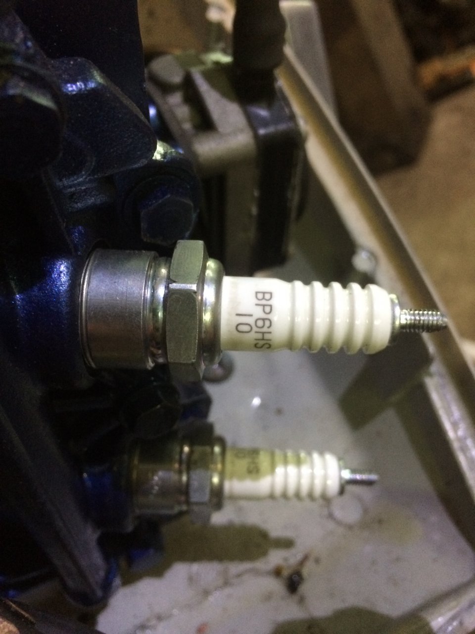

Еще вопросы :) свечи BP6HS подходят к контактному зажиганию? какой зазор? Есть мысль поставить зажигание от Самоделкина, так как искра слабая и на катушках есть трещины.
Про паз сразу не понял))). Возможно и вправду завольцевалось? Штифт как раз и держит сальник. Снять размеры и подобрать аналог.
