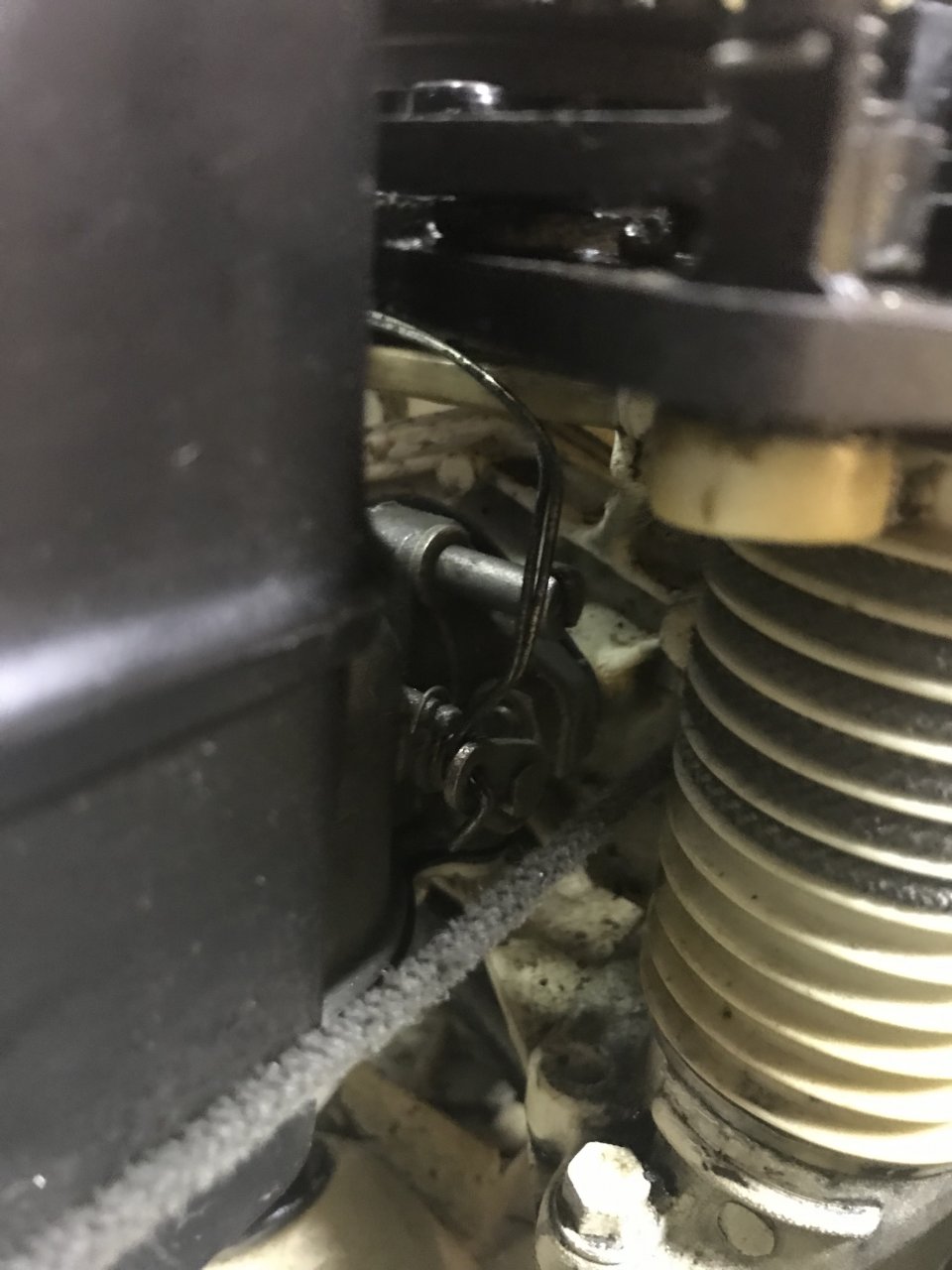

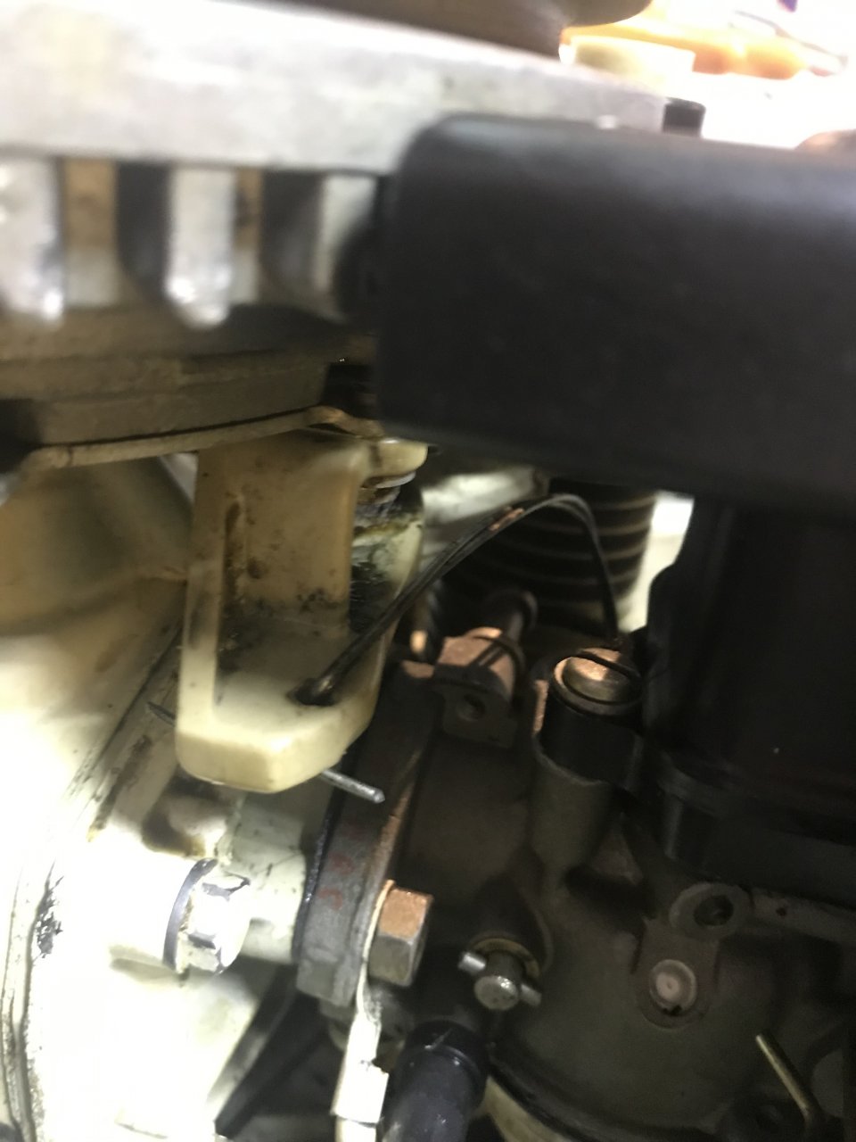

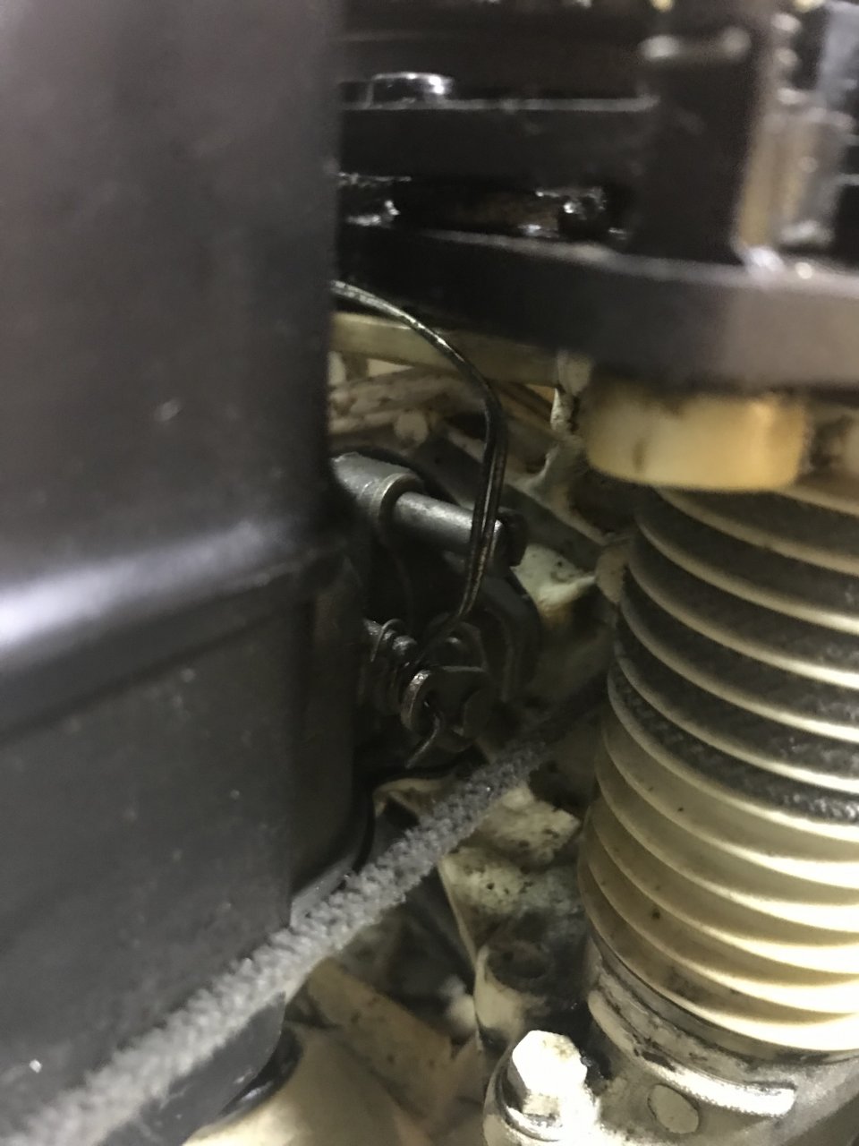

добрый день.Вчера преобрел джоника 6 J6BFCSS и сразу не заметил что он заколхожен проволока открывает карб,как называется конструкция с колесиком и где можно заказать,помогите пожалуйста

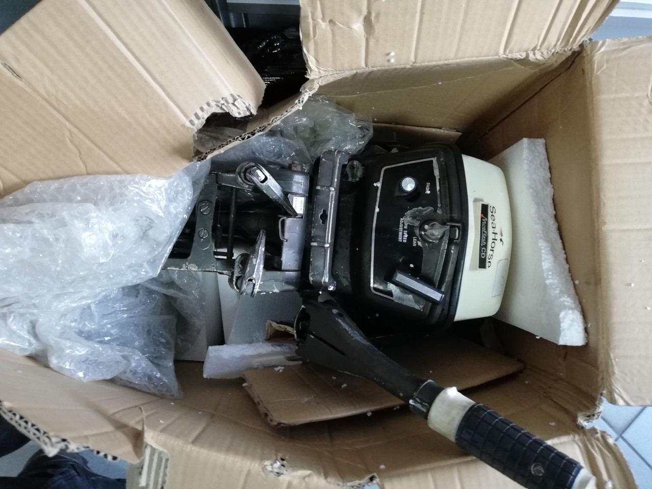

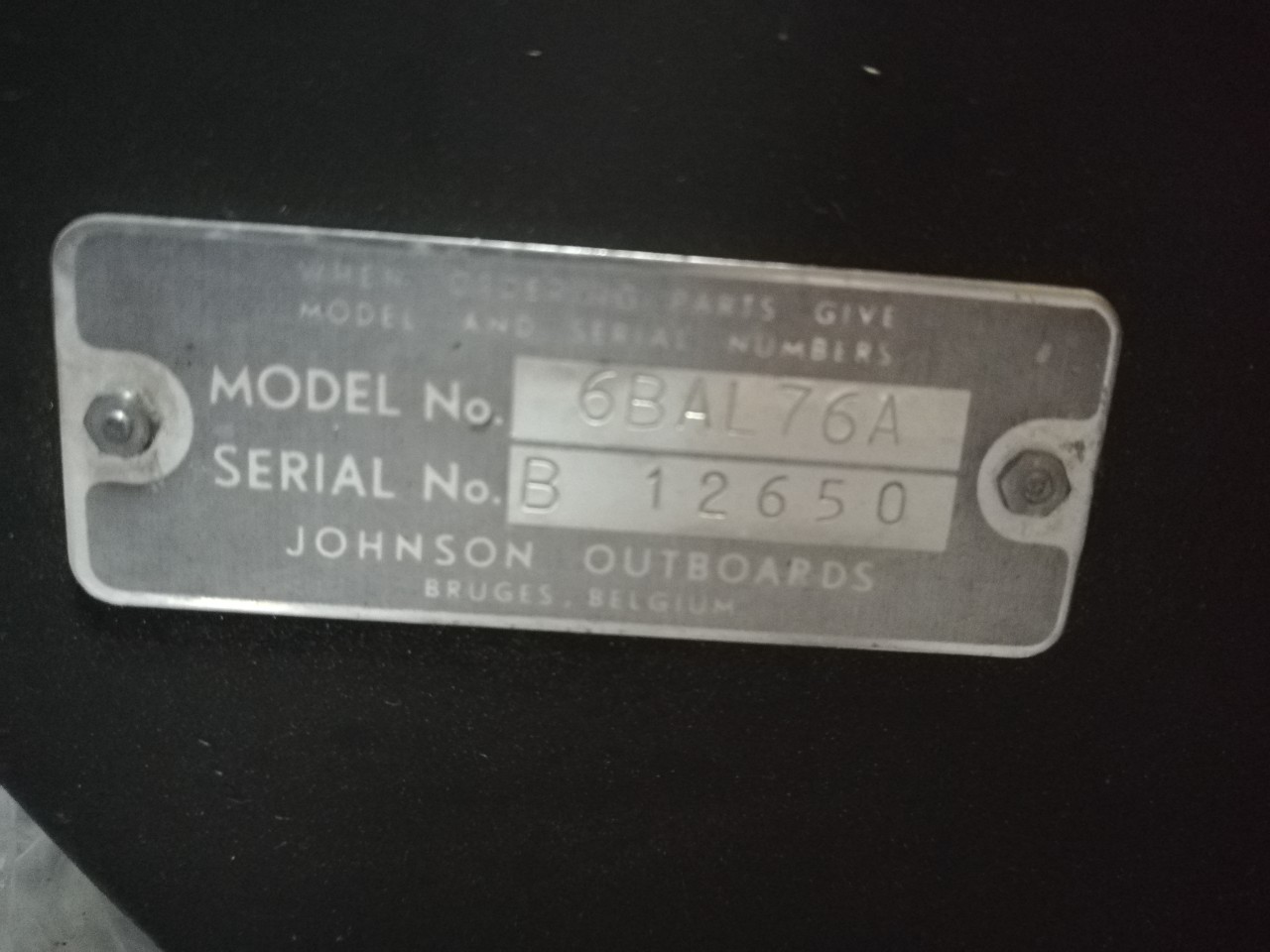

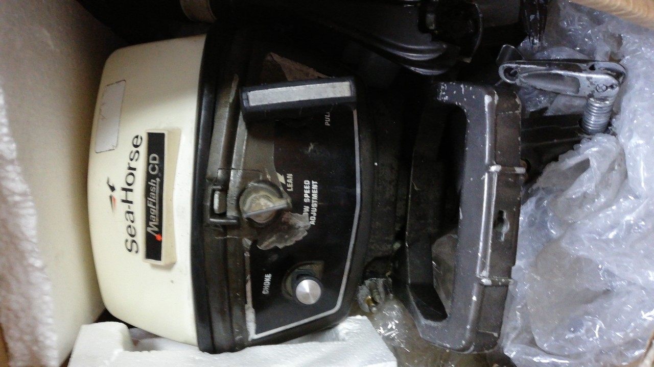

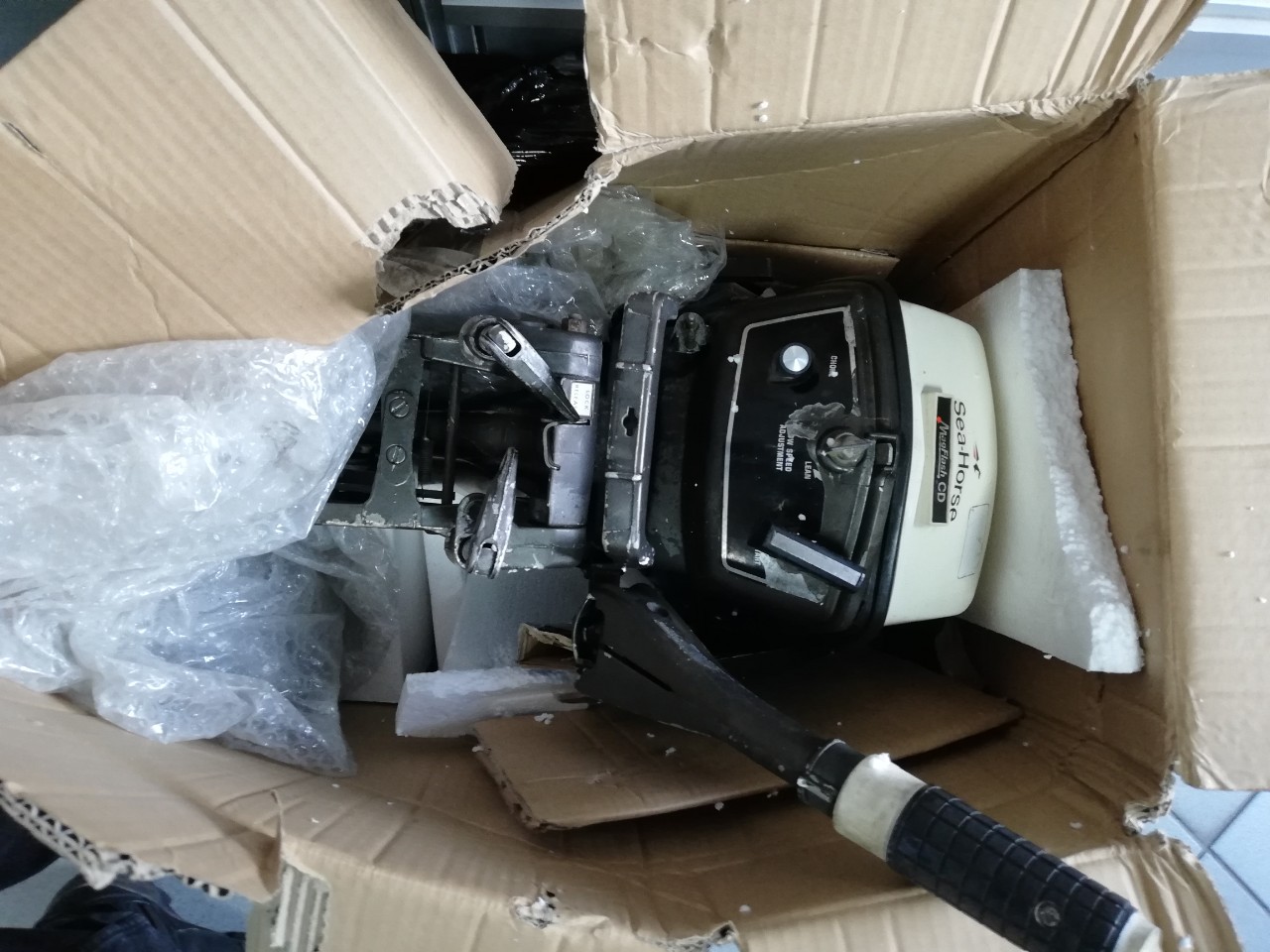

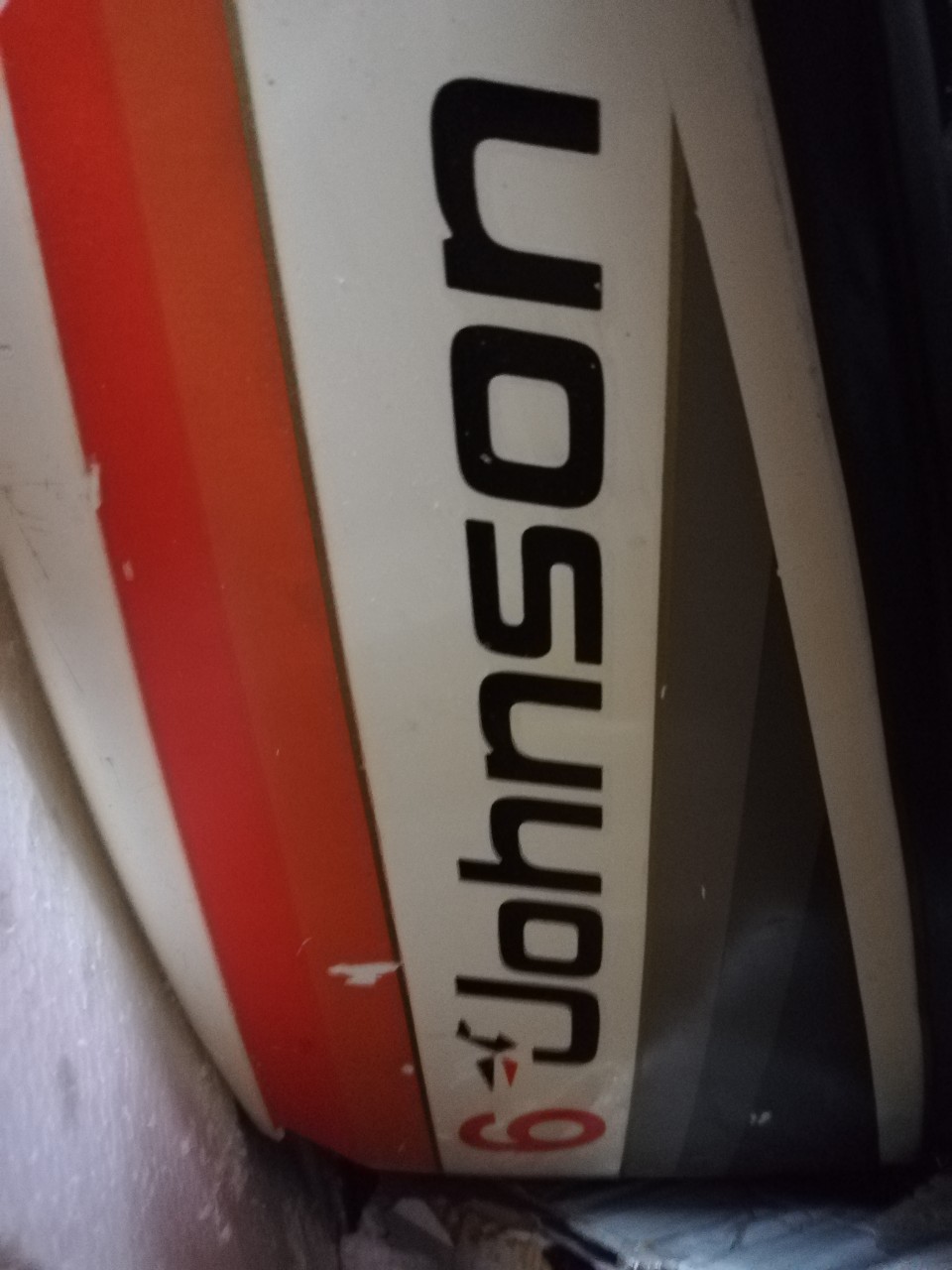

Добрый день. На днях приобрел мотор, находиться правда еще в Польше. Хотелось бы определить год выпуска. Прочитав всю ветку форума и заходя по ссылкам для идентификации, я так и не смог найти там свою модель и год выпуска. Заранее благодарен за помощь.
  • 148,9 КБ Просмотры: 738
  • 175,1 КБ Просмотры: 684
  • 220,6 КБ Просмотры: 774
  • 144,6 КБ Просмотры: 754

76-ый
