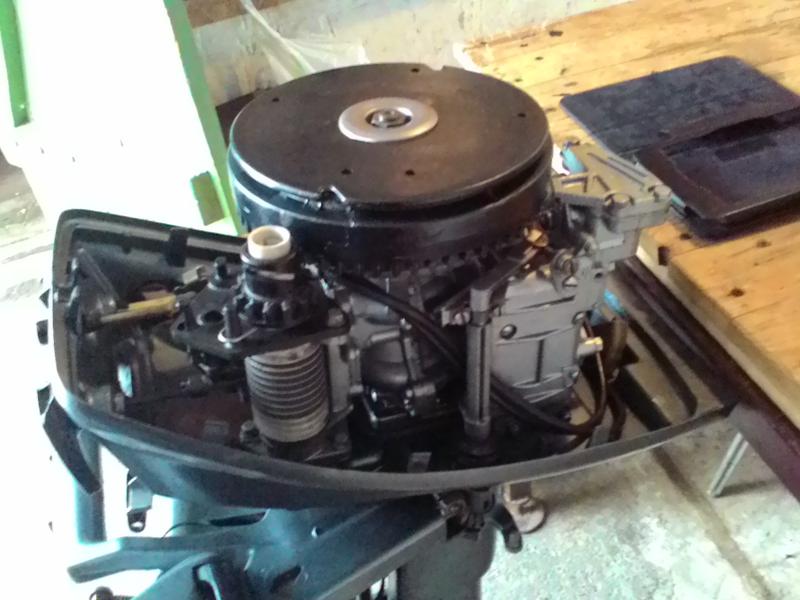

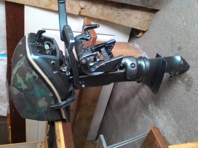

Вечер добрый!!! сегодня пришел мой джоник!!! К продавцу претензий нет!!! Мотор ухожен!!! Только при транспортировке ему намяли бока....аж жуть...

Кит...обидно то что до транспортной был в идеале...а теперь косяки ...

а фотки можно мотора.

Сегодня не смогу а завтра зделаю.. Этот мотор был на авито 6 раздушеная под 8

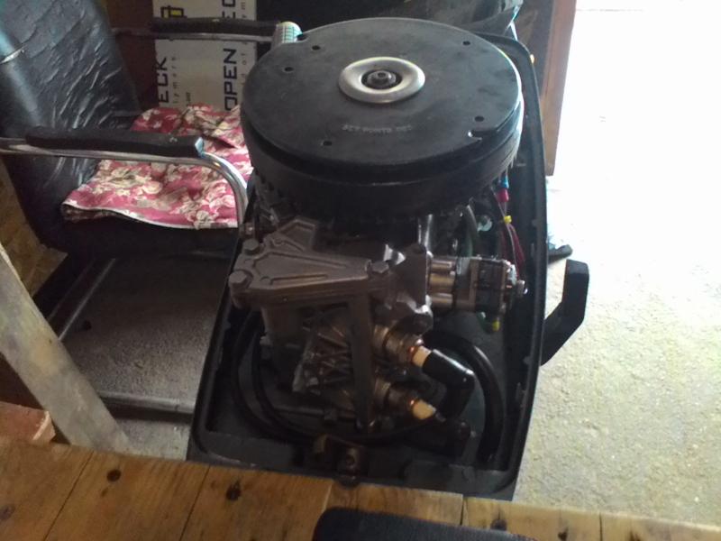

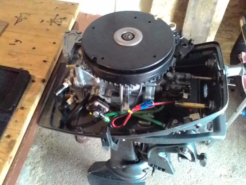

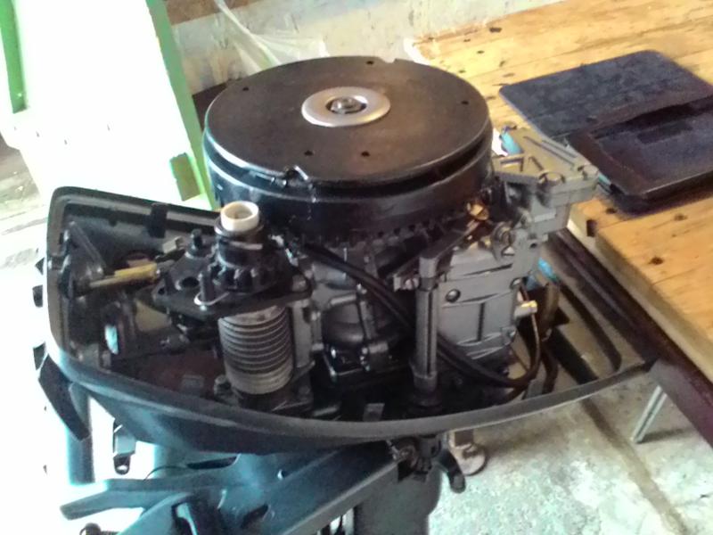

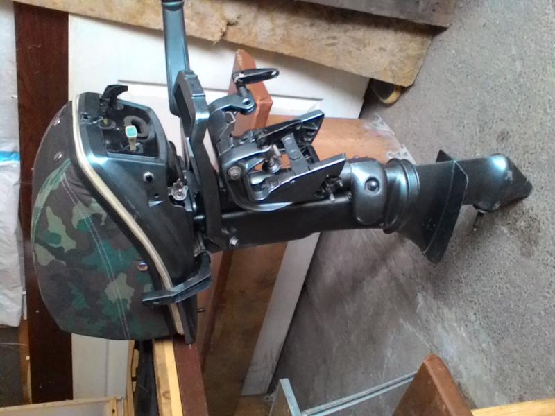

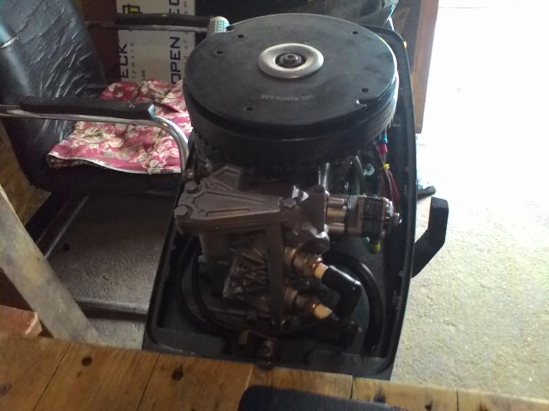

Всем добрый вечер! Приятно влиться в коллектив единомышленников. Прикупил я мотор Джонсон 6 1978 года и хотелось бы узнать что он может на лодке 3м. с килём. Мой тестовый выезд показал 11 км в час против течения на Десне (два человека по 65 кг), по течению - 16. Мотор в состоянии близком к идеалу, но смущал винт (отдал на реставрацию).
Вопросов много, но всё по порядку. Хотелось бы узнать кубатуру. На шильде такая вот надпись: 6.ВА78В.
Всем спасибо за внимание и надеюсь за советы. :)
Ну и собственно фото:
макс н и
24.10.2015
300
СПБ
максим
Групер 380
Эвинруд 6, Москва 10,Крайслер 9.9
Отличный мотор.но наверное это Эвинруд 6.как заводится мотор?Зажигание лучше электронное поставить.по идее должен быстрее идти.

Добро пожаловать.колпак и цвет похож на Эвинруд 6.

Цвет не родной, полностью перекрашенный. Мотор в этом году из Европы, отреставрирован и мне продан. Заводится норм., правда свечи заменить нужно. На шильде написано Джонсон Бельгия.

может быть.позже спецы отпишутся расскажут что да как

По номеру 78г. но поддон и колпак от 60г. Скобарь точнее скажет,но вполне может быть 6ка. по голове.
