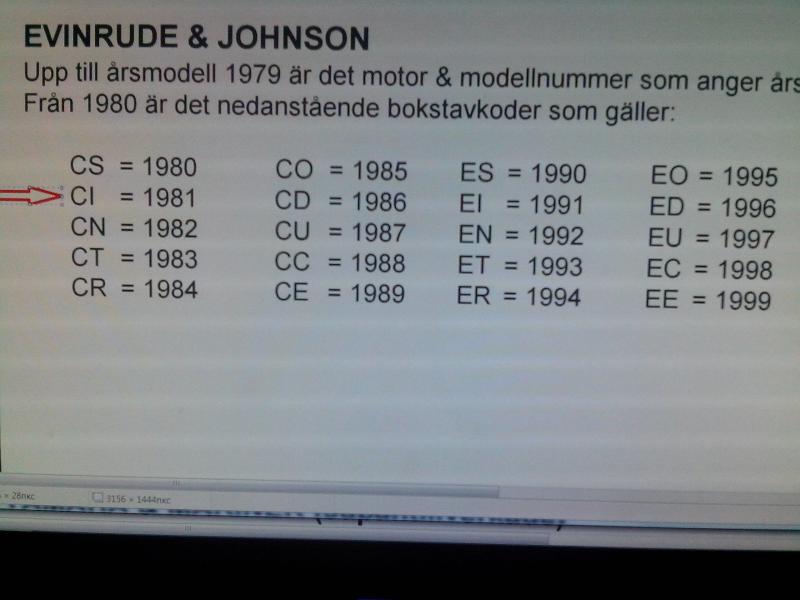

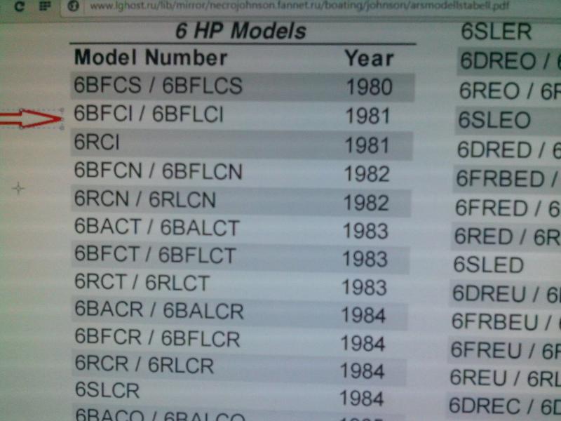

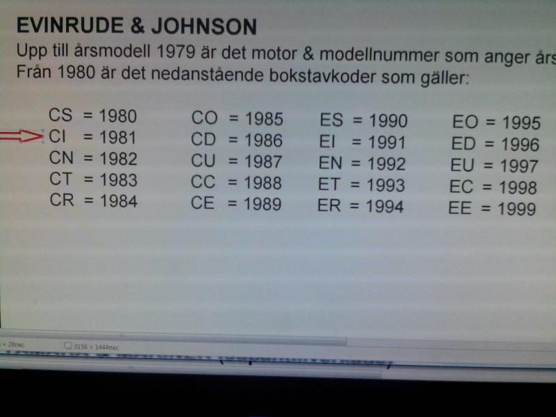

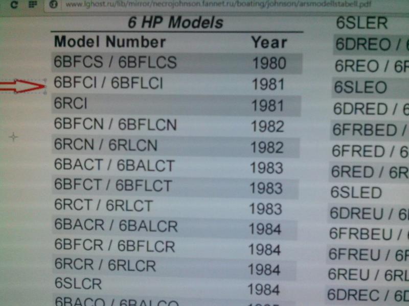

Добрый день!Подскажите по джонсику вопервых год выпуска,попробовал летом на воде.греется парит из контрольки воды,холодный заводится хорошо а горячий незаведёшь.На шильде J6BFCIC
Привет.Всё указывает на 1981г.

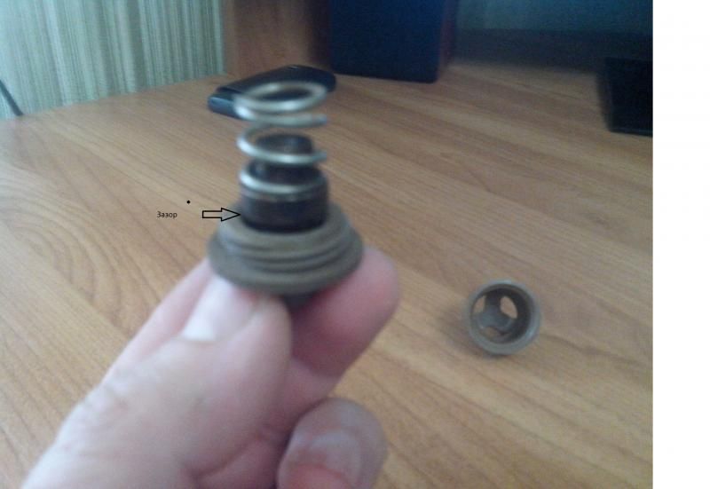

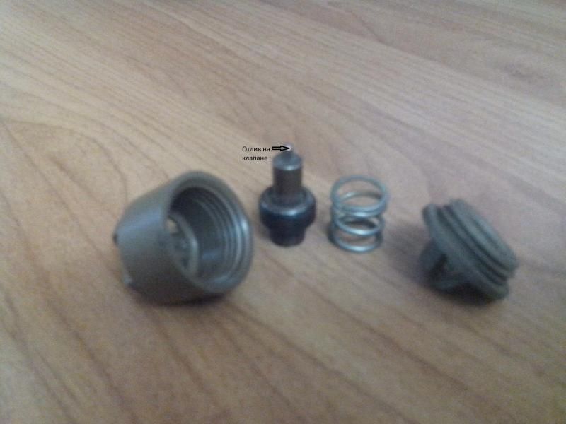

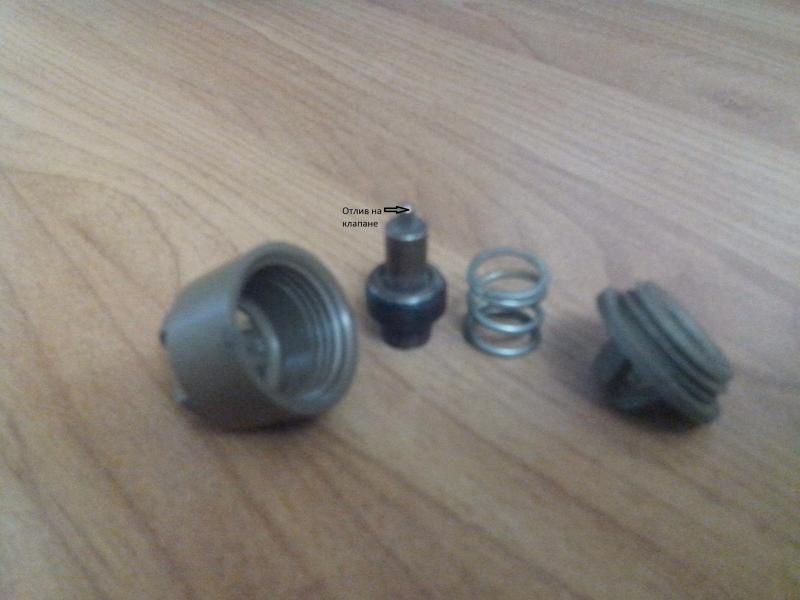

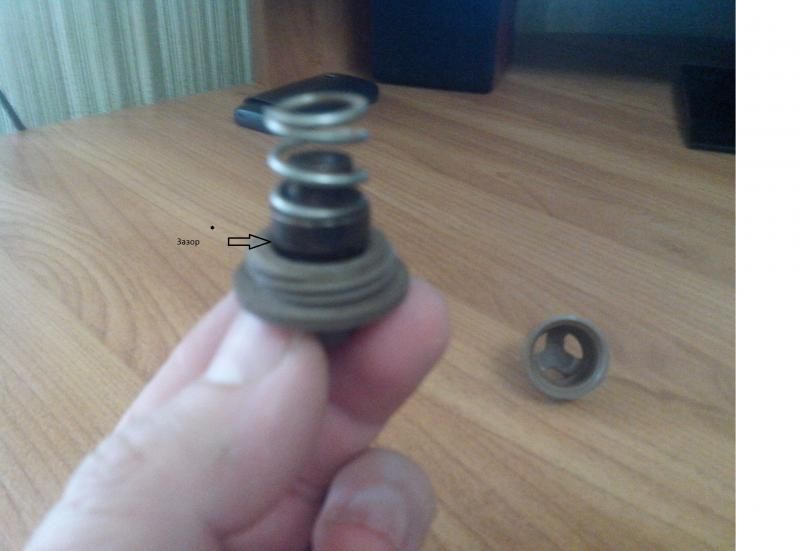

При эксплуатации прогретого двигателя в теплую (более 22-23 град с соотв. температурой воды от 17) скорей всего термостат постоянно открыт.Ну мы то пользуем плм и при более низкой температуре воды,и вот тут я думаю если он будет всегда открыт(или отсутствовать) то увеличится время прогрева или вообще есть возможность ходить на не прогретом двигателе(можно ли при ровнять работу холодного плм к работе не прогретого авто х.з) но думаю для мота это не гут. Чем грозит возможно увеличением гсм,уменьшением ресурса имхо.

А я и не заставляю покупать просто высказал своё мнение.У меня он был (только всегда в открытом положении) восстановил так.Разобрал вынул клапан, причиной не до закрытия оказался увеличившийся в диаметре тот самый "отлив" (фото №2,почему так обозвал Х.З. по не знанию считал не разъёмной деталью,при охлаждении этот самый шток до конца не прятался оставался зазор фото №1.)Штоком оказался кусочек бронзовой проволоки от времени начавший разрушатся, увеличиваясь в диаметре.Был удалён и заменён на медную проволочку той же длинны и диаметра (термик как новый).
