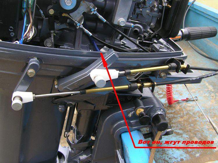

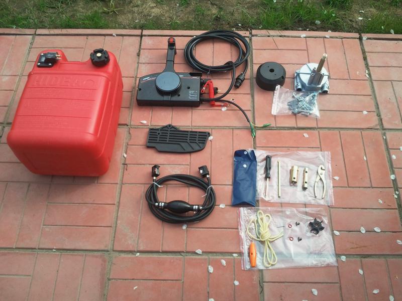

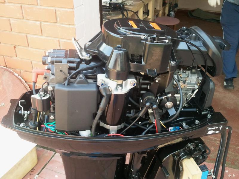

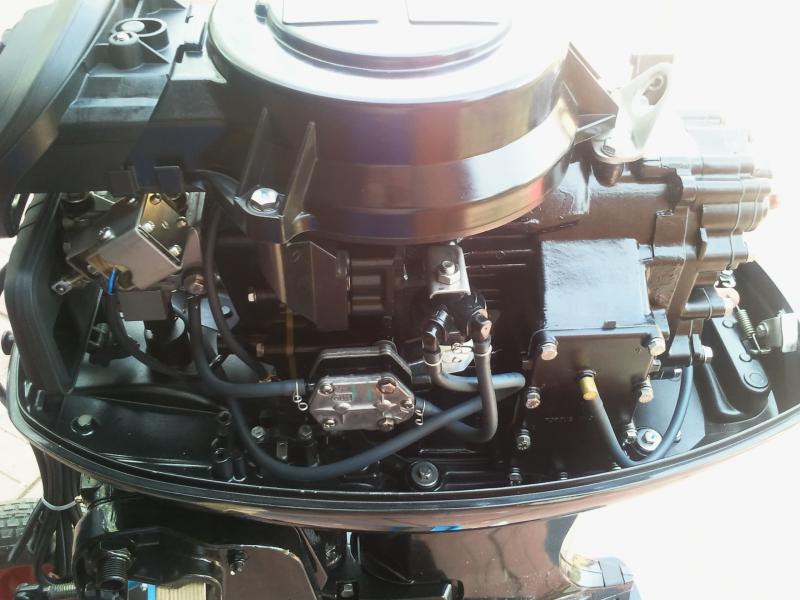

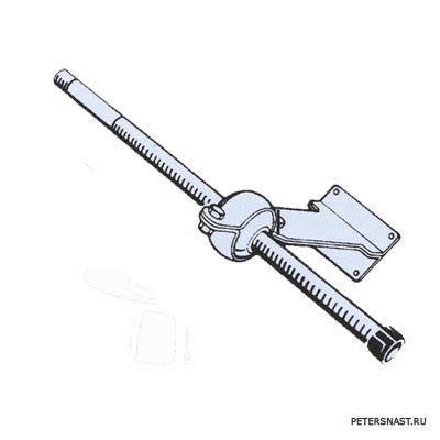

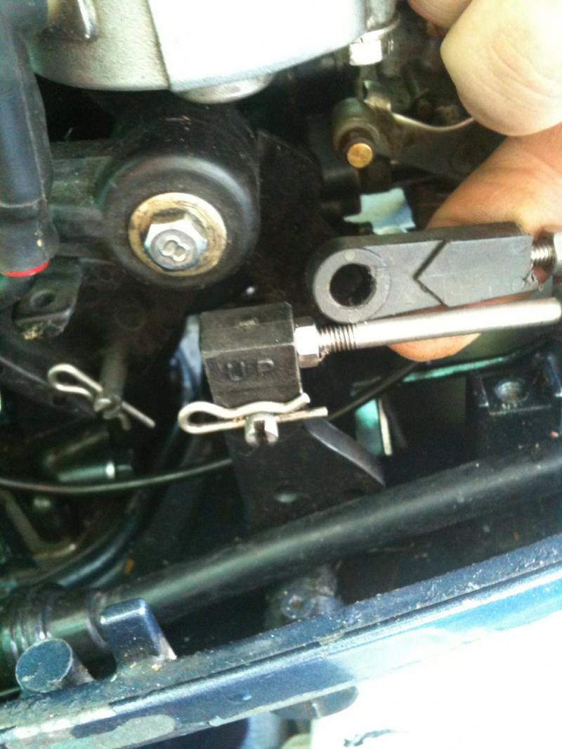

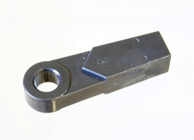

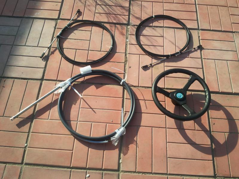

Ну ты, Максим, даешь :hahaha: Поиск по сети - рулит!!!! :dedok
При покупке тросов для Ямахи и 703-й машинки - все наконечники УЖЕ БУДУТ в комплекте!!!
Троса идут с наконечниками к мотору, в машинке тоже в комплекте идут наконечники...
Если на руль будешь менять ду импортное с редуктором - то надо будет докупить еще упор-опору рычага на транец...

У официалов Ямахи и СиаПро, других китайцев, слизанных с Ямы))) Кстати, Хайди тоже клон Ямы один в один...
На Авито бывают предложения: в Москве есть Лев, он много с е-бея заказывает запчастей на Ямахи.
Можешь сам на Е-бее заказать кит и машинку с редуктором и тросами...
Варианты-то есть :yes: :yes: :yes:

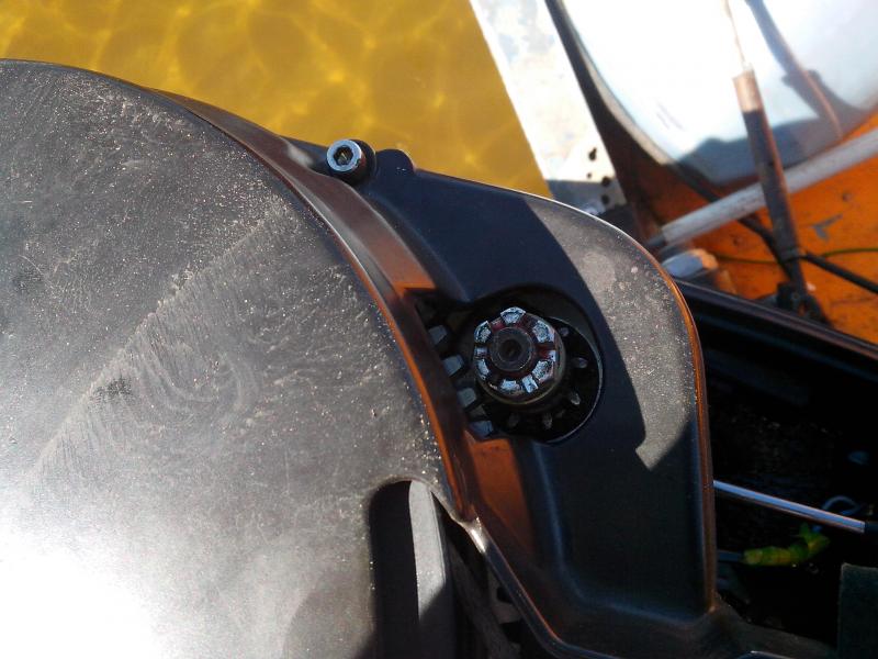

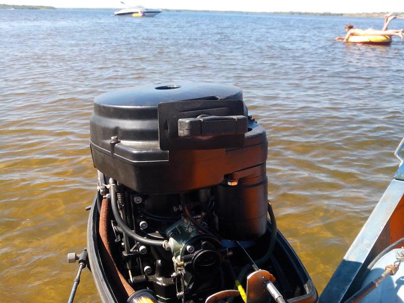

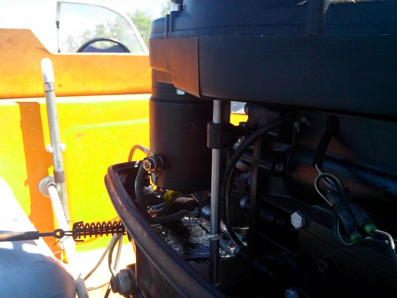

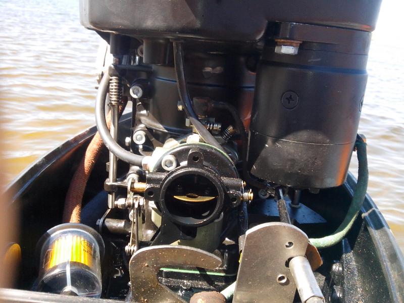

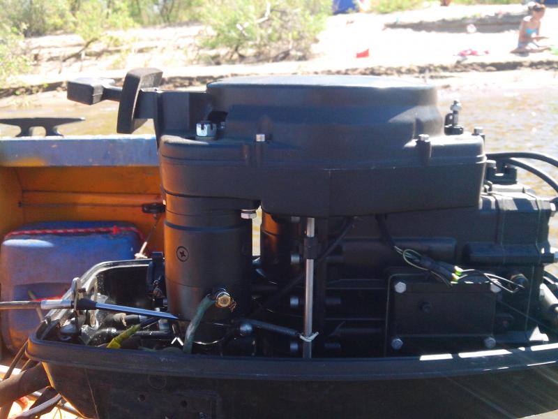

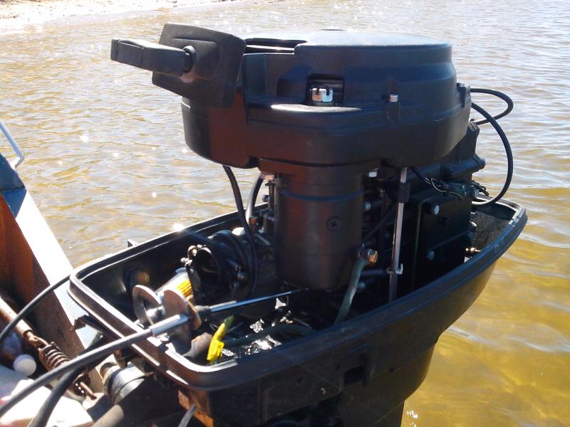

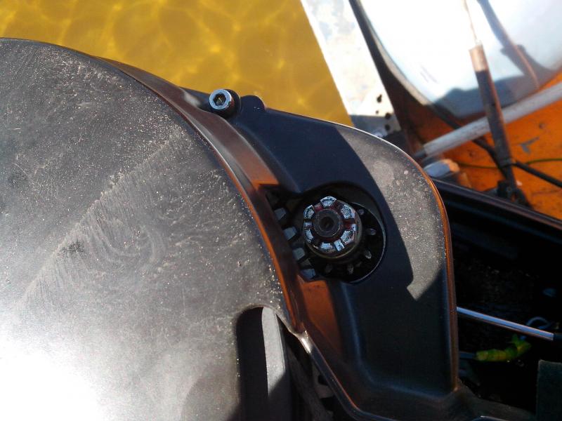

Привет.я сам переделывал румпельный мотор в дистанцию.Сложного не чего там нет,правда рулевка у меня по старому образцу.Тросовая.На карб кронштейн из проволоки согнул.В прошлом году купил стартер и венец.Все встало нормально.Одна беда нет генератора но он мне не нужен.Музыки нет,а все огни диодные.При зарядке аккума весной хватает заводить стартером на все лето 45 аккумулятором.Правда у меня и выезды не часто.Все в теме ,,как поставить тридцатку на Оку,, можно посмотреть.Если надо фоты стартера,могу скинуть.

А можно фотки для наглядности?

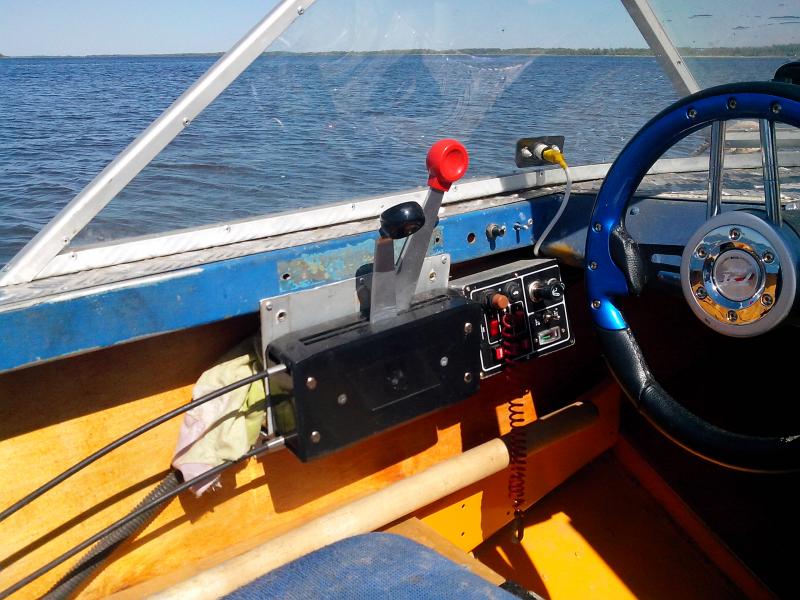

Вот добрался до лодки.Вот фото. А вот так управление организовано.

Только мой Сеа-про, один в один Зонгшен или Сельва.У Китая только имя разное,а морда одна.Сегодняшний Сеа-про немного другой мотор и подойдет ли мой стартер не знаю.Винты от Ямахи ко мне не подходят.
