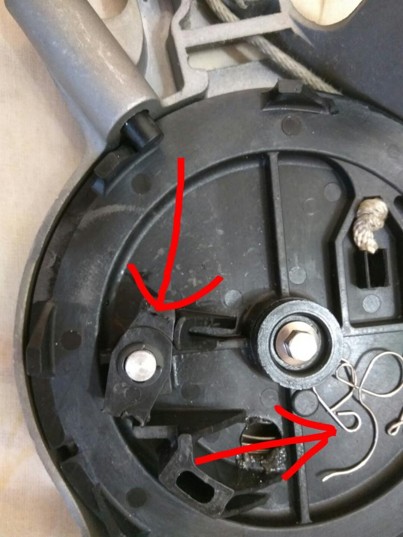

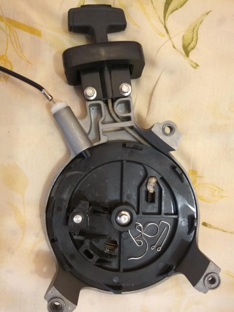

Добрый день. Помогите пожалуйста найти фото или схему стартера на SeaPro T4S, более подробно интересует пружина и пластиковый стопор (не знаю как называется) в сети много лазил ничего не нашел.
