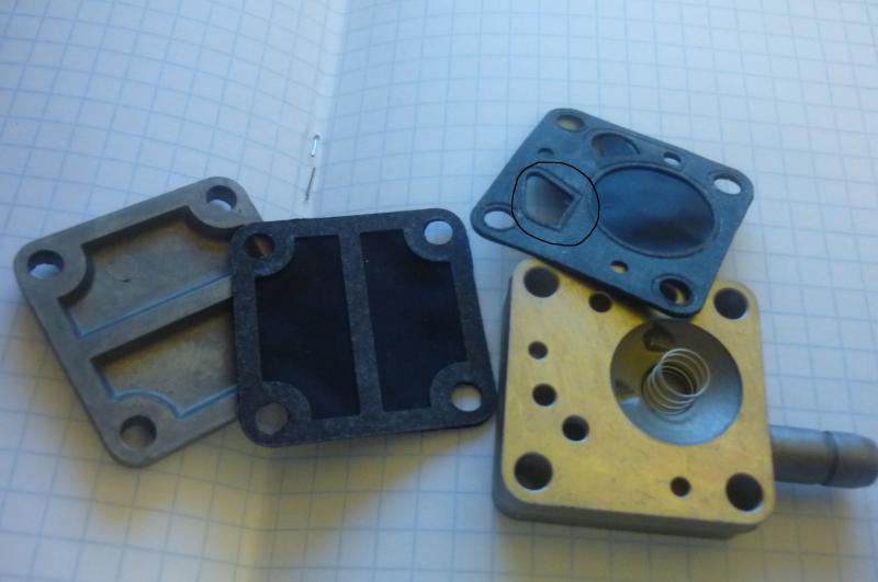

Нет. Мой корпусом прикручен к карбу. Состоит из (с лева на право)-4 винта с шайбами, крышка, прокладка, корпус, возвратная пружина мембраны, прокладка-она-же мембрана-насос с 2-мя клапанами. С ув. Вячеслав. Один клапанчик разлохматился и приказал долго жить.

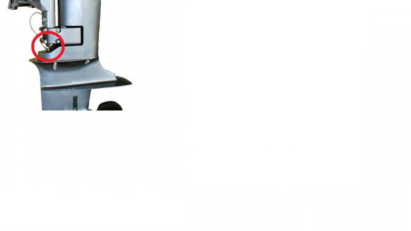

Доброго времени суток всем:) приобрёл весной мотор SEA-PRO 9.9 OTH. обкатал как положено, заменил масло в редукторе, всё радовало НО появилась проблема. Шёл на 100% газа как то раз и мотор дернулся ( как будто на мель наскочил ) остановился поднял ногу, осмотрел винт всё в порядке. Через 30 сек картина повторилась. причём в момент удара выскакивает из воды что то типо воздушного пузыря. Сейчас интервал сократился до 10 сек. причём работа двигателя что до удара что после как часы. подозреваю что скорее всего либо катушки пробивает либо коммутатор накрывается. До 80 % газа двигатель работает без нареканий. Помогите советом
Я только туту могу подумать что прокладку под головой продуло и воздух начинает идти через ногу, опять же это мое мненеие.
Точно так же было у меня, это не зажиганее, это проскальзывает зацепление в редукторе. У меня была проблема в том что недовключалась передача.

Волгарь 116 сказал(а):
вот же б.....ть. придётся в сервисный центр везти. А вы как с проблемой справились???
Ослабил болтик и подрегулировал.
фу. спасибо успокоиили:)
а можно поподробнее что за болтик и куда его крутить? я так понимаю это тяга?
