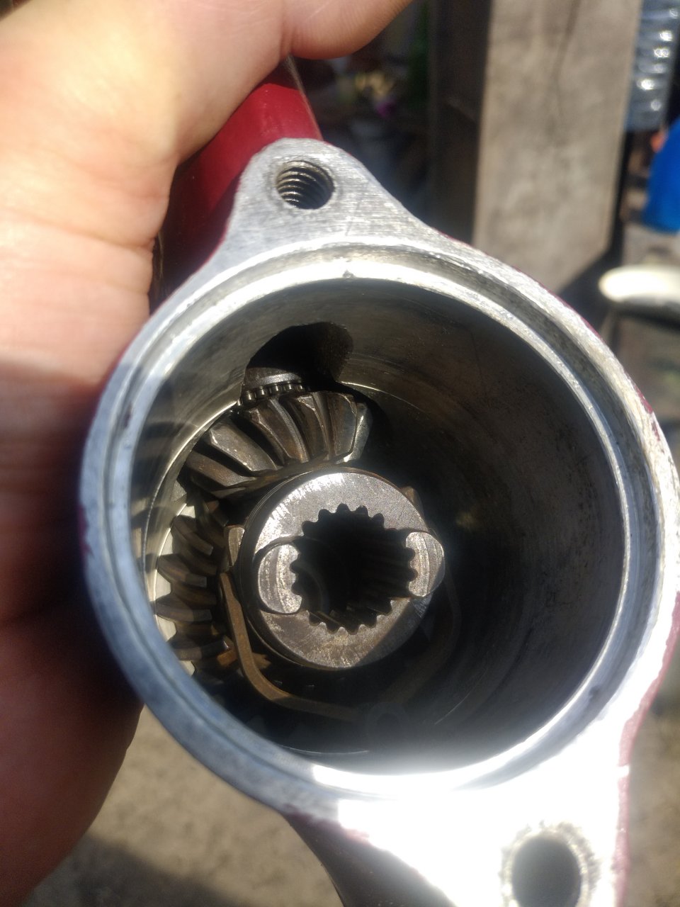

Нужна помощь в совете при сборке редуктора когда поставил гребной вал должен быть зазор от 202 подшипника к конусному? При подтяжке всё нормально а как только полностью затяну, при прокрутки (крутится от руки с натягом) такое ощущение что перетянуто зазора нет и звук похожий на хруст. Подшипники новые. Шайба регулировочная на гребвалу стоит

Вот эту тему проштудировал? Там ответы на все вопросы :)
А зазор этот должен быть, чем меньше тем лучше, зажимать не должно. Выражается в небольшом продольном люфте гребвала в собранном состоянии. Менял только подшипники? Шестерни тоже уже изношены, как минимум в них тоже зазор надо регулировать. Особенно если не родные, а собрано из нескольких редукторов.
С зазором шестерён всё отлично при разборке смотрели и сборке меняли только подшипники задней шестерни конусный и 202

Там 203, а не 202. И если менять подшипники шестерни заднего хода (которая по месту передняя, тонкие узкие), зазор этой шестерни может и измениться.
Всё сделали стояла шайба 1.6 мм поставили 1 мм

Подкладывание дополнительных шайб под шайбу с язычком на вал-шестерне/упорном подшипнике допускается для уменьшения зазора в шестернях или нет? По расчетам нужно добавить около 1,2-1,5мм.при этом иголки уже выходят из обоймы вал-шестени.
Может подложить и под иголки такой же толщины шайбу?

Можно и то и это, главное зазор.

Подложил вверху шайбу 0,9мм толщиной. Зазор с шпх уменьшился до небольшого постукивания при зафиксированной шестерне. Иголки вот столько выпадают154455
