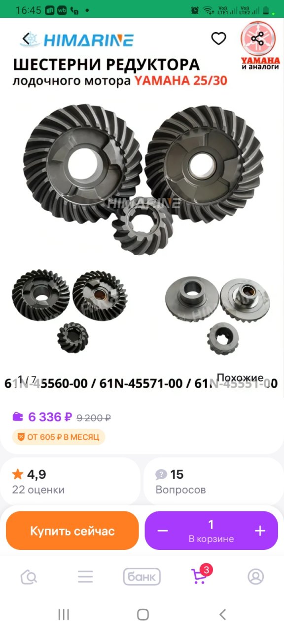

Видел аналогичное ... но что опасаюсь я этих непонятных деталей ... или что опыт применения этого есть? Всякие сипро и парсуны вообщем то тоже непонятные. Может это же и перепродают, но со своей доп. маржой. Но я видел шестерни от сипро и парсуна - точно говорю - разные они по мех.обработке. Парсун выглядит убедительнее.

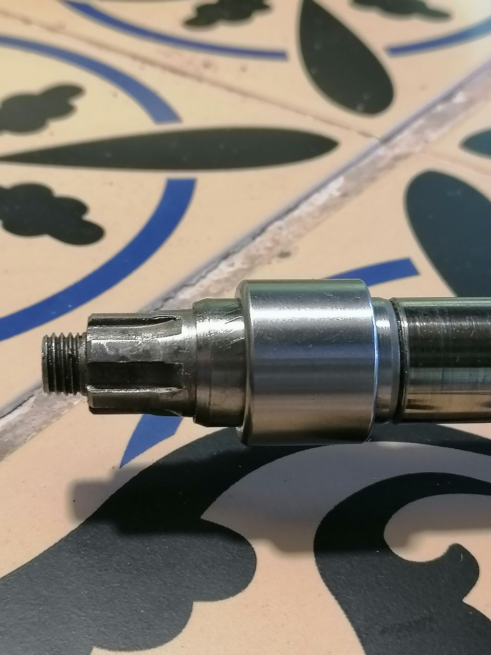

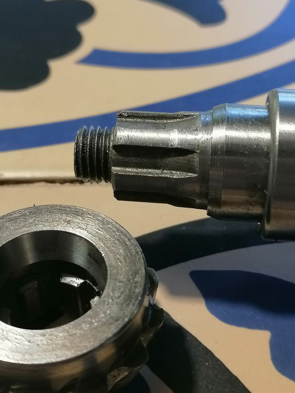

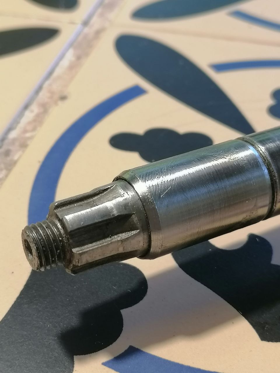

Новости по вялотекущему восстановлению редукторов. Половину субботы посвятил этому делу. Вал проточен, кольцо надето. Считаю что такой способ восстановления вала вполне имеет право на существование. Вал точился плохо, сталюка там хорошая. Аж искры летели, но все проточилось и сошлифовалось в требуемый размер для посадки кольца с натягом. Фаску на кольце после посадки делать нужно , иначе пиньен не отцентруется нормально. Сегодня приехали шестерни и в следующие выходные будет сборка первого редуктора.

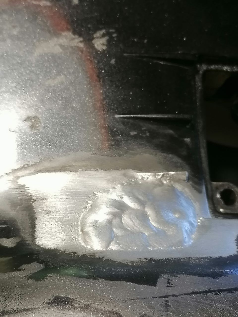

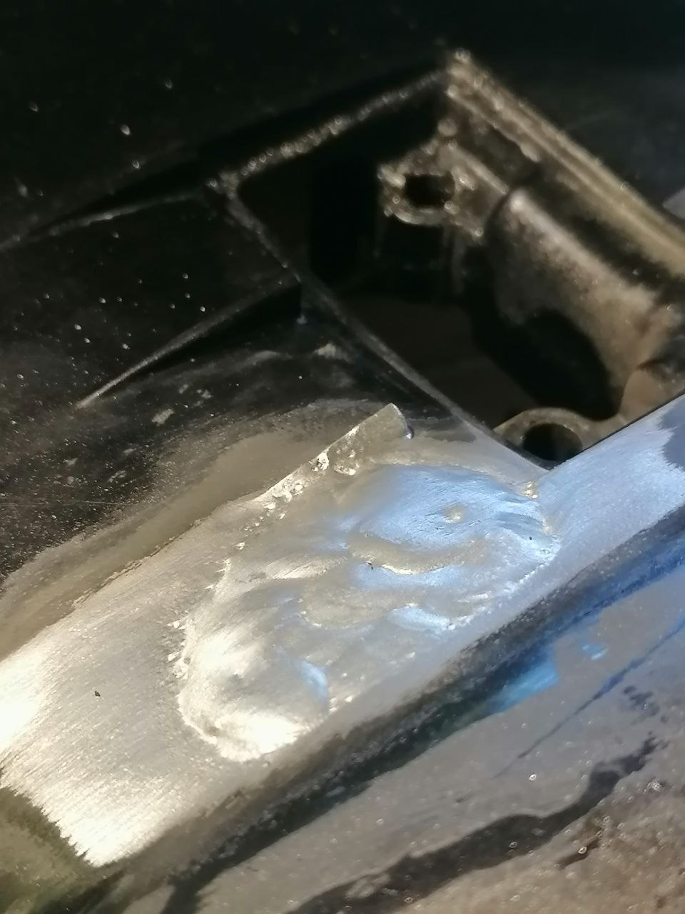

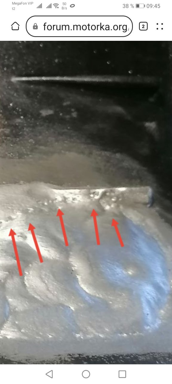

По сварке парсунячьего редуктора. Вот сколько читал что мол типа китайцы не варятся, сплав там грязный,плохой и т.д. Итог по корпусу парсуна - все там варится и варится хорошо. Результат на фото.

По сварке парсунячьего редуктора. Вот сколько читал что мол типа китайцы не варятся, сплав там грязный,плохой и т.д. Итог по корпусу парсуна - все там варится и варится хорошо. Результат на фото.Посмотреть вложение 272415Посмотреть вложение 272416
Рано хвалите кЕтайчатину....
Сварочный шов надо зачисть, ну хотя бы до "наждачки" с зерном 150......
Может и "ничё" будет, а может и об стенку захочется этого кетайца шваркнуть. Выше правильно написали, главная беда косорылых = нет повторяемости от изделия к изделию.....
272418
Вот тут могут быть поры, причём сквозные.
Проверка керосином пройдена. Опрессовал, подсобрав редуктор, давлением в районе 1бар. Вообщем все там хорошо. А кетайчину я не хвалю, просто живу с тем что есть. Хотелось бы не китайского, но пока другого нет.

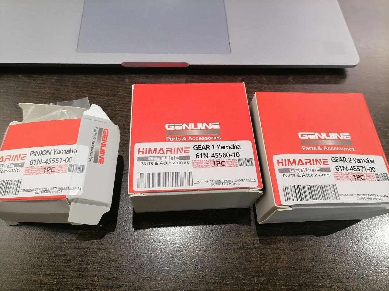

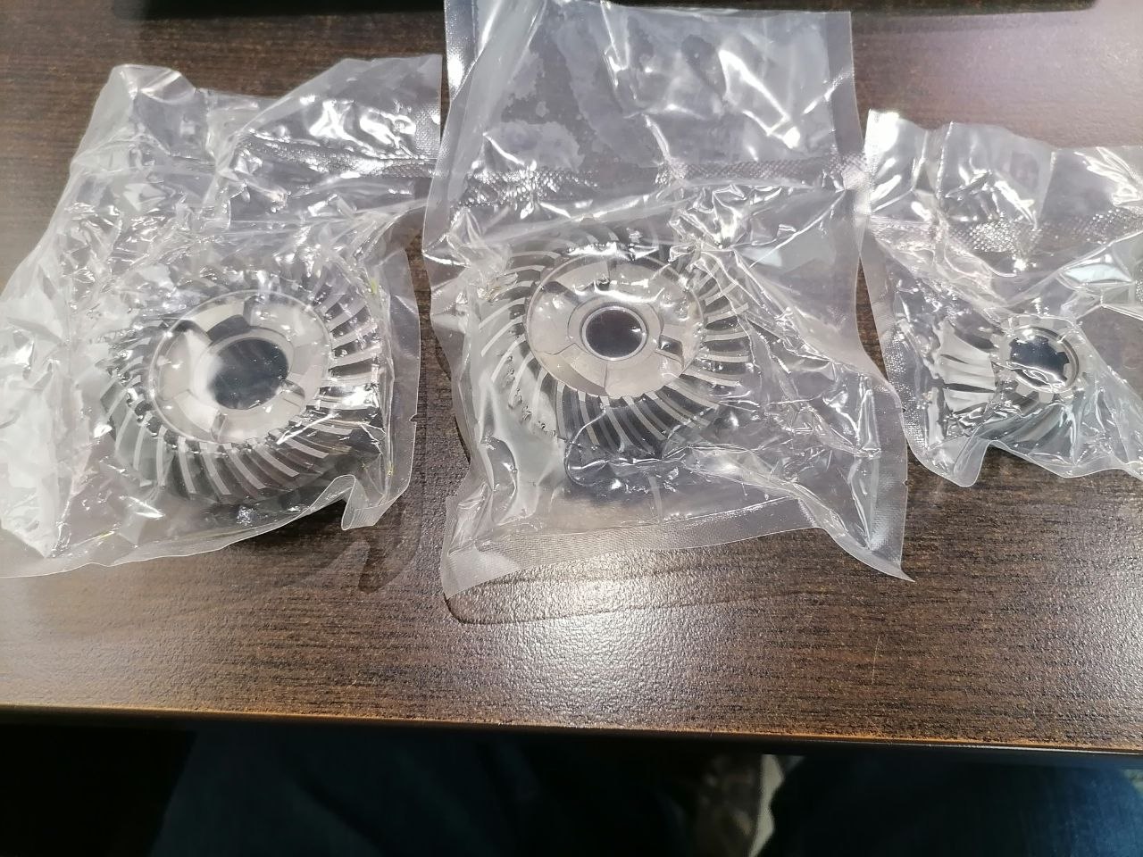

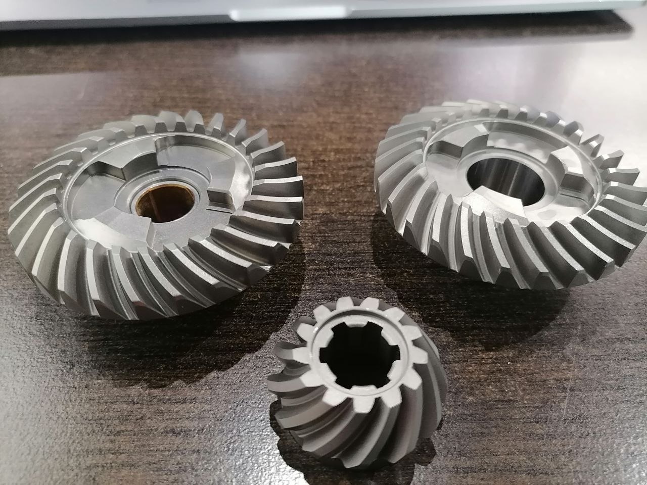

Забрал комплект шестерен HiMarine ... что ж ... внешне вполне вполне. Коробочка присутствует. Это похоже не подвальный китайский завод. Металлообработка и прочее выглядит на "пальцометр" достойно.
272419
272420
272421
Скорее всего на второй редуктор буду заказывать этот же комплект.
