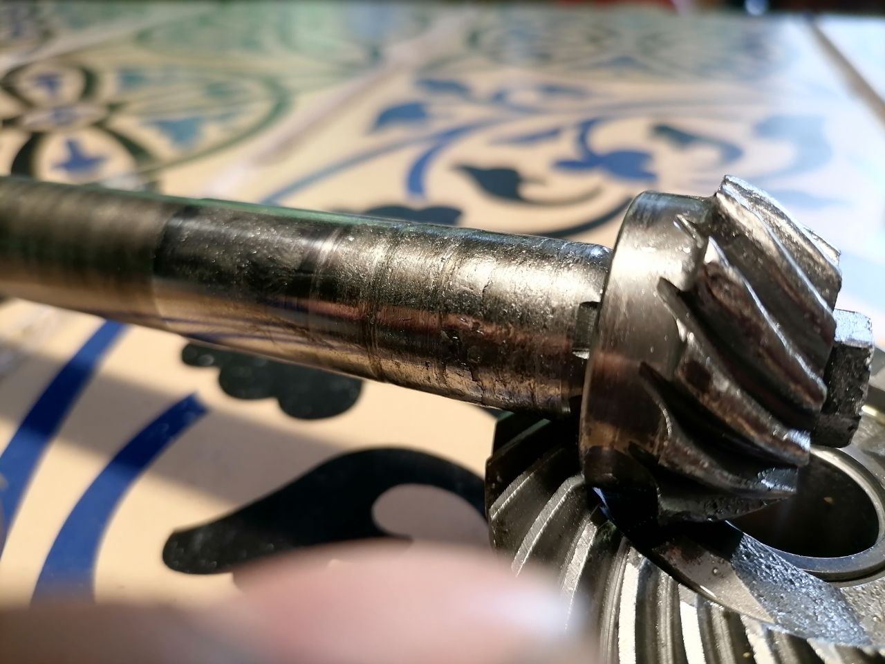

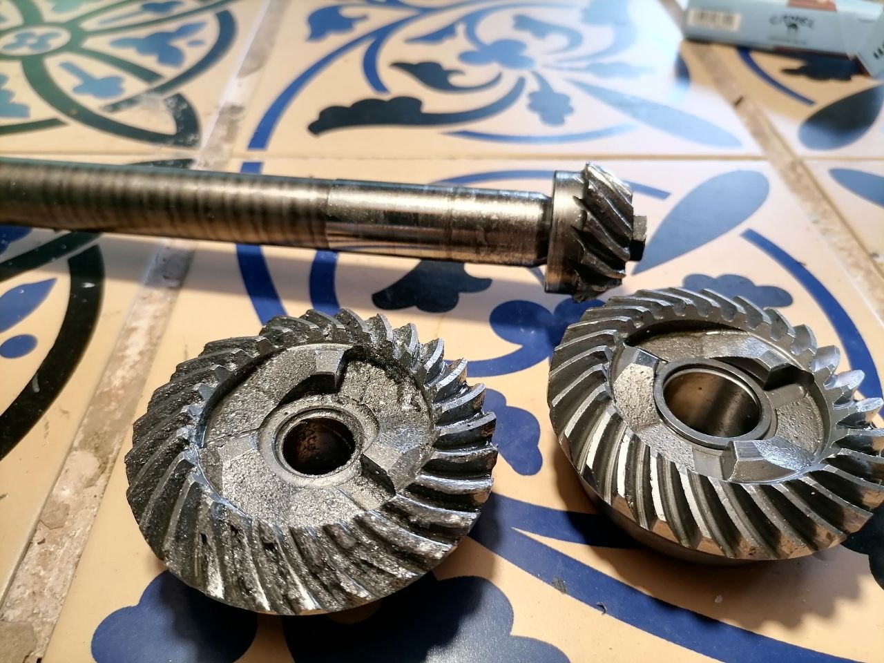

Вот и умер у меня редуктор на Sea Pro t30. Мотору всего 30-35 моточасов. Ударов не было. Масло в нормальном уровне. Воды в редукторе не было. Причина, как я представляю игольчатый подшипник вертикального вала, а от него уже "сталинград" на весь редуктор. Умерло все достаточно быстро, в 20 км от базы. Сначала вибрация кратковременная, и через некоторое время просто удары в редукторе. Километров 10 шли на минимальных оборотах, потом редуктор "встал". До ближайшей точки слипования не дошли километра 2. Хорошо что весла были :). Снял редуктор ... шестерни в хлам, вертикальный вал в хлам, игольчатого подшипника считай нет, остальные подшипники, да тоже под замену. Сам корпус вроде цел, но пара глубоких борозд внутри корпуса редуктора. А теперь вопрос ... Имеет ли смысл восстанавливать редуктор по запчастям или смотреть новый китайский редуктор? Ежели купить новый китайский редуктор, стоит ли перебирать его сразу на других подшипниках? Как то совсем доверие потерялось к sea pro (впрочем его особо и не было никогда) ... ломается то, что ломаться в нормальных условиях эксплуатации не должно совсем.
Это проблема не сеа-про конкретно, и китайсев в общем,а говенной конструкции ямаховских редукторов,что идут на 25-30лс моторы.
Выход-купить редуктор,продать мотор.
Случаев подобных хватает,поэтому просто списать на брак,ну как то...
Не бывает 100% надёжной техники. И на ямах и других такая шляпа бывает. Вал под замену. Шестерни и пиньон только в комплекте брать. Вал гребной на индикатор и на видео. И на самом деле в Сипро адекватные люди в гарантийке. Можно под гарантию затребовать. И для хуе..х знатоков. Шестерни и валы все делает Тайвань.
Эту модель делают давно.Явно есть другая причина. Нужно было сделать фото объёма масла слитого. Фото игольчатого. Что бы для гарантийки были данные. Менялось ли масло после обкатки,на какое? Больше инфы-меньше проблем.
Да, не спорю, бывает 100% надежности. Увы, гарантии нет уже. Мотор хоть и "свежий" по наработке, но годов ему наверное больше пяти. Года три стоял в гараже. Фотографировать игольчатый - да что там фотографировать, кривые и квадратные иглы, вывалившиеся после съёма пиньена. Масло, да не измерял, но вылилось много. Да и весной я масло менял, закачивал снизу до контрольного. Само масло, не помню уже, но какая то трансмисионка, пусть условно какой нибудь лукойл. Но вообще, конечно хотелось бы как бы большей надежности, а то у меня того глядишь народится новая шиза - проверять масло в редукторе на стружку после каждого выхода. Только этого мне еще не хватало. Может конечно причиной и неверная регулировка редуктора, я там до этого только масло менял.

Буду восстанавливать редуктор. Уже заказал донора. Далее наверное будут вопросы, как грамотно отрегулировать :). В service manual по ямахе, вроде все описано, но чую процесс мягко говоря геморойный. Что ж буду "руку набивать". Ранее я ремонтировал/регулировал гипоидную передачу на Волге и было это лет так 20 назад. Тогда вроде получилось и задний мост даже не гудел.
