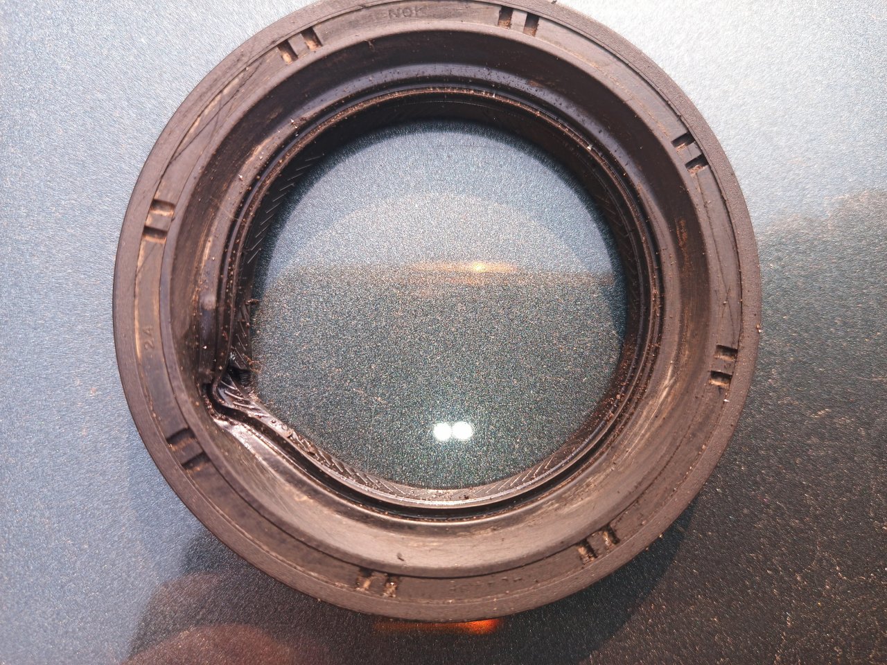

Какой то сальник прилип, если что это посторонний сальник.

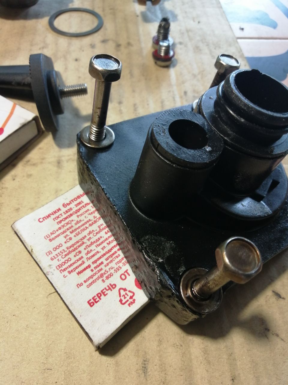

Есть вопрос относительно помпы и ее корпуса ... вот фото
272560
А вопрос то в следующем - а что это она так оплавилась снаружи немного? Понятно что выхлопными газами разогрело, но почему так то? Сразу вводные - помпа Omax, все там достаточно качественное. Помпа без воды не работала. Пробег на ней 4-5 моточасов. Внутри помпы все хорошо. Оплавлений нет. Стакан снялся руками.

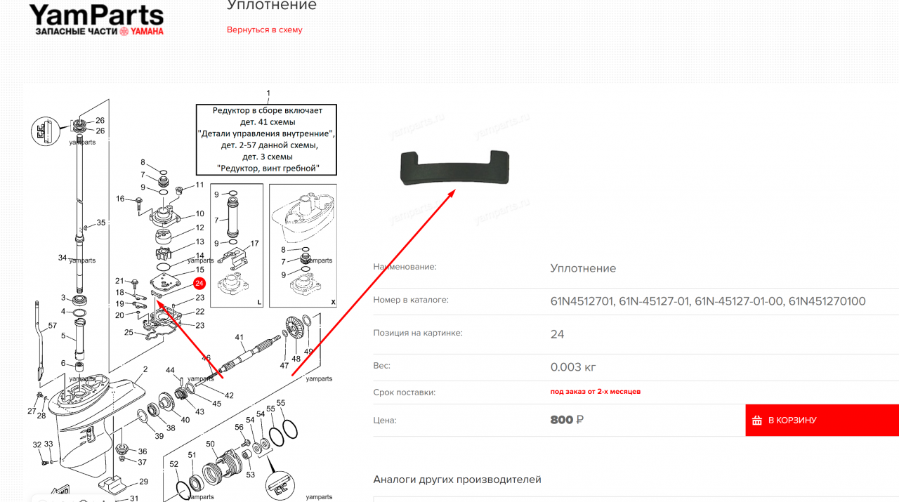

И еще какой смысл в этой резинке уплотнителе?
272561

Есть вопрос относительно помпы и ее корпуса ... вот фото Посмотреть вложение 272560
Это кабздец...
То вал из г-на,то помпа из г-на пластика...
Мну фсе больше и больше начинает нравицца Нептуний...
Даже несмотря на его заскоки.
zav

Это кабздец...
Да ладно уж тут гнать ... у нептуния стакан не меняется отдельно. А изнашивается там стакан, крыльчатка, основание. На нептунии фиг что отдельно поменяешь, истерся силуминовый корпус и все. А тут недорого и быстро можно все махнуть. Тут у меня к конструкции претензий нет. Вот только что это он у меня поплавился то. Ни у кого такого не видел (правда я не скажу что у меня много опыта в осмотре чужих моторов)
Собственно и предыдущую помпу я менял по схожей проблеме. Корпус чутка был поплавлен ... ну думал заменю превентивно и хорошо. А тут смотрю на новой помпе, тоже самое. Нормальным мне это не кажется. Зажигание смотреть? (туда я не лазил еще вообще. работало. заводилось хорошо. толкало лодку тоже. Подобрал винт, и Неман-2 при загрузке 200-220 кг человеческих тел + топлива и шмурдюка кило на 50, шел при оборотах 5500-5650 в районе 50-51 км/ч. Мне было даже много. Обычно сбавлял обороты. На штатном 12м винте, мотор в перекрут уходил. Было за 6000 об.)

что такое с корпусом помпы китайской ямахи приключилось.
Это нормальное явление для именно кетайского производства корпуса помпы.Не термостойкий пластик.
Такое часто попадается.
На глисте,когда корпус помпы выходит из воды,потоком вых газов(а эта сторона корпуса как раз с этой стороны) ими омывается,нагревается и "течет".
