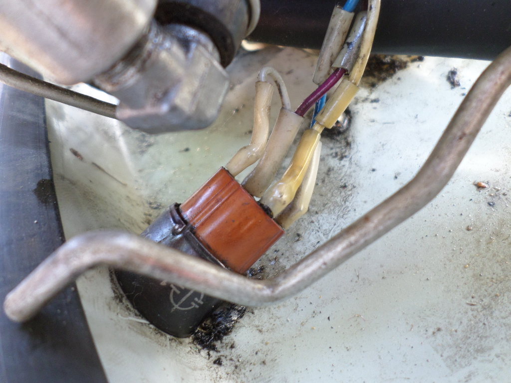

еще есть проблема с кнопкой, она не работает, запала в одном положении, глушить приходится перекрыв подсосом воздух
к кнопке идут три провода синий белый и коричневый, по какому принципу она работает? какая кнопка пойдет на замену?

Вода сама-по-себе хороший демпфер. У этого мотора частота вращения винта на хх на 30% ниже, чем у старшего нереверсивного брата. поэтому никак не отразится. Бери любую трехконтактную кнопку на замыкание без фиксации. или разбери эту. Принцип работы, все три контакта замыкаются вместе, один из них подключен на массу,

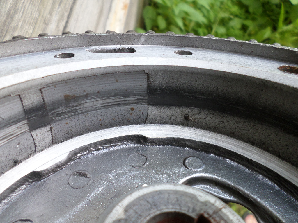

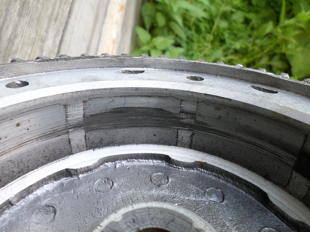

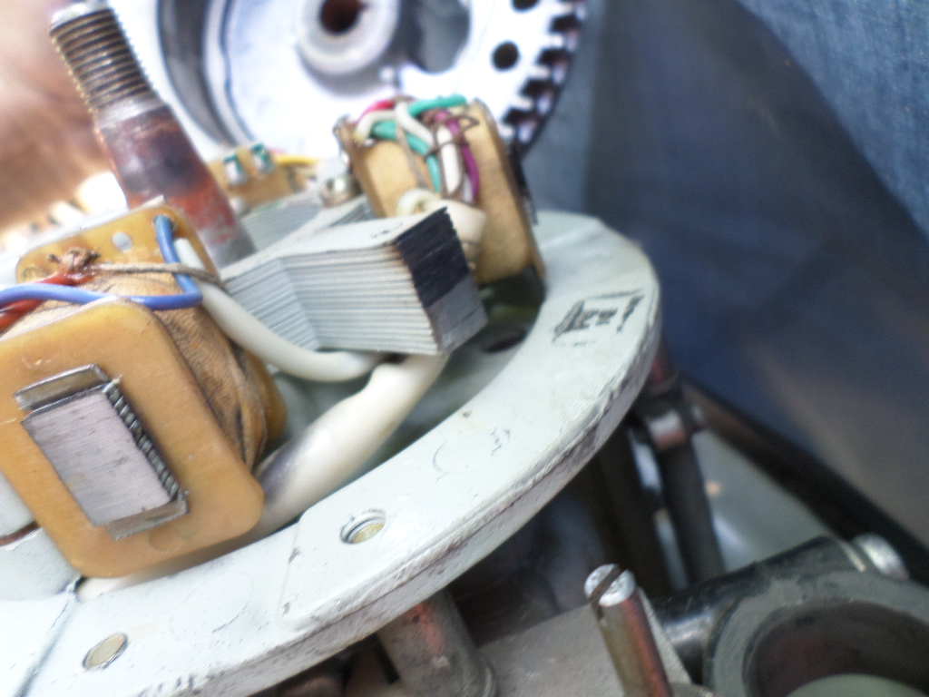

снял маховик, мбэ-4
картина весьма удручающая на первый взгляд
какие то следы от трения на маховике и катушках
хотя вал в верхнем подшипнике не болтается, ну на глаз почти не видно, десятка может
логически выходит это тарелка зажигания имеет слишком большую свободу

6 461
785
Ничего себе не болтается, там десятка зазор между магнитами и катушками

закрутил на 2 оборота винт основания магдино, его болтанка почти исчезла, возможно в этом была причина что его никто никогда не подтягивал

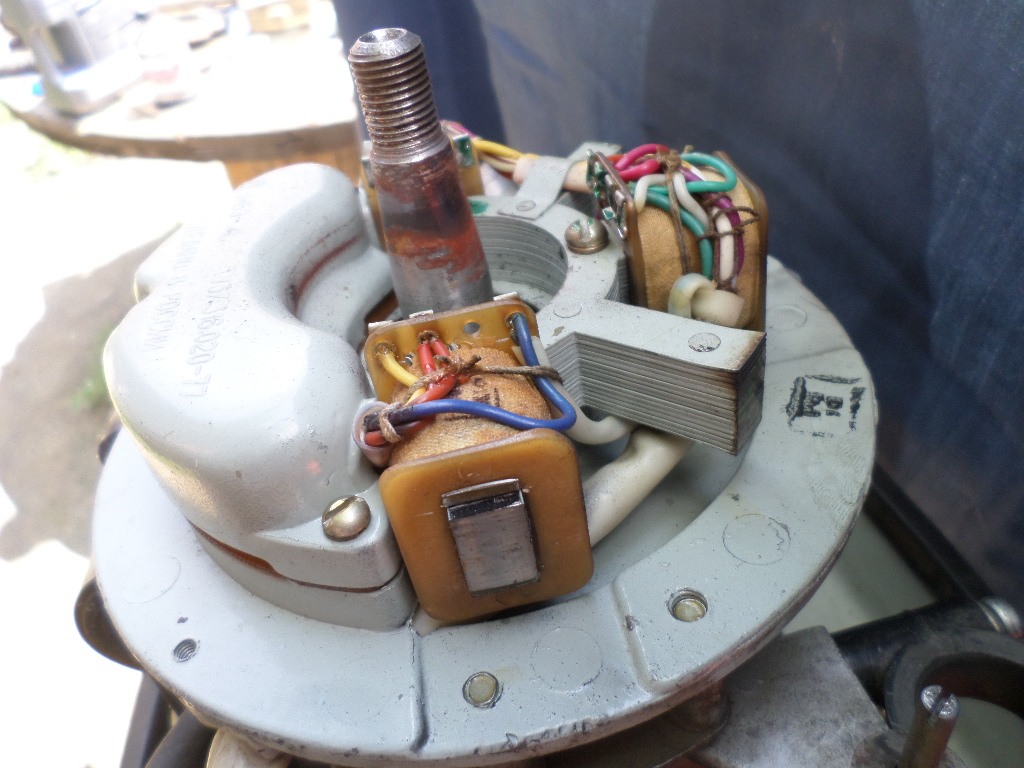

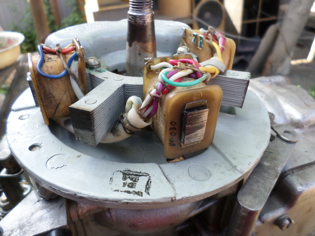

снял маховик, мбэ-4
Посмотреть вложение 271475Посмотреть вложение 271476Посмотреть вложение 271477Посмотреть вложение 271478Посмотреть вложение 271479Посмотреть вложение 271480Посмотреть вложение 271481
Самый наглядный пример- от чего сгорает обмотка катушек.

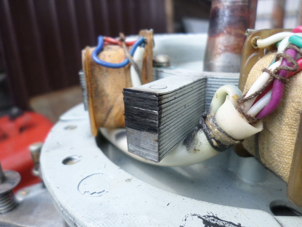

все равно тарелку перекашивает и она стучит и цепляет
сейчас летом не хочу полноценный ремонт
думаю выставить опережение около 3мм и затянуть винт основания чтоб оно стояло жестко
а газульку сделать через тросик или может готовые решения есть чтоб с тросиком не колхозить?
Конечно есть. Я делаю с автоматическим опережением зажигания. Хоть с тросиком, хоть без оного. На каналах Рутуб, ютуб, ВК есть. Ну и зедсь смотри ветки. Ссылки не спрашивай, ищи сам. Меня это бесит, когда просят ноги переставлять.
У всех практически Ветерков НЕкопанных так.Причины-дурацкая конструкция регулировки момента поворота тарелки магнето винтом,что вызывает смещение тарелки,(от натяга пружины винта)при малейшем зазоре в паре тарелка-втулка.А зазор там будет всегда,потому что там другая идиетская конструкция-люмин работает по люмину+ширпотребское отношение к сборке и соблюдению зазоров соотвессно...
К тому же здесь примешивается третья дурь-это площадь опоры тарелки на втулке всего лишь на половину своей высоты.
Чо,блин мешало сделать посадочную опору на крышке коленвала на всю высоту??
И именно эта "половинчатость"-основная причина перекосов и цепляний,при существующем конструктиве.
А и не надо.
Просто подточи сердечники.У Ветра зажигалка бронебойная,на силе искры это не скажется.
думай...делай...
Но,потом вернешься назад,к регулируемому варианту.
Но...можешь поставить и "автоопережение"...:)

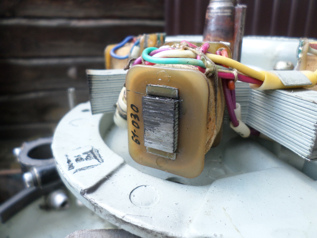

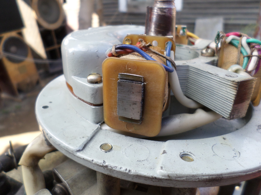

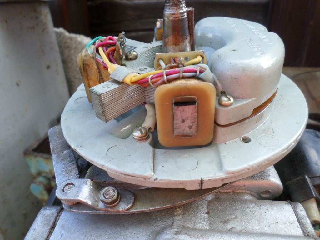

посмотрел цепляет только за сердечник который не относится к искре, на фонарь он идет или еще куда
наверно его можно смело подточить
271518271519271517

Вырежи полоску из пивной банки, и вставь ее напротив затяжного болта в зазор между крышкой и основанием магдино. А потому же точи, но скорее всего не потребуется.
