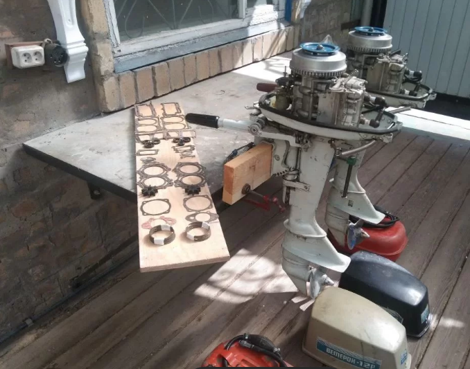

Здравствуйте! хочу купить, оцените пожалуйста
редкий ветерок 12Р
не нашел как сюда вставить видео работы, поэтому на файлообменник
6 597
835
Ничего сказать нельзя, холостых нет, скорость не включил. Если редкий, так покупай, сделаешь. А то пришлёт ещё другой.

слушал сначала с телефона мне не очень понравилось а потом послушал с компа вроде хорошо работает
нет каких то явных стуков, только холостой почему то высокий

Здесь главное нога. Голов как говна за баней, только самый ленивый их не продает. Бери не прогадаешь в любом случае, даже если редуктор мертвый, то можно все остальное продать, оторвут с руками. А если редуктор живой, значит ты выиграл в лотерею.

пришел ветерок, работает только на подсосе (заслонка перекрывающая вход, оставляешь маленькую щелочку), убираешь подсос сразу глохнет, карб к491
yaua1974
09.10.2020
9 238
2 910
Покровск
Так Ветрок,купленный у дяди и должен работать.И то еще повезло-он хоть работает.
aleks_vodnomotornik
02.12.2020
aleks_vodnomotornik
строю)
в раздумьях какой купить)
снял быстро карб, вытащил из жиклера соринку, стал работать без подсоса
кстати прокладка намазана серебрянкой с завода
настроил смесь на холостом а то когда включал скорость глох
потом дал газу в бочке с включенным винтом и срезало шпонку
винт у меня с особенностями, там когда то провернуло бронзовую втулку в резиновом демпфере винта,
так они сделали паз в колпачке (который предохраняет винт от потери когда шпонку срезает) и шпонка (гвоздь) проходит через вал потом через бронзовую втулку потом через колпачок, а сам колпачкок специальными штырями крепится жестко к винту
короче колхоз
резинка эта что в винте стоит с бронзовой втулкой провернутой меняется?
чтоб сделать нормально
еще когда на транспортной забирал выкрутил свечи и крутил за маховик чтоб поршень обратно шел (когда шатун тянет) а потом через свечное отверстие надавливал отверткой в поршень, имеется небольшой стук (несколько десяток по ощущениям), это видимо зазор в бобышке + зазор в вгш + зазор в нгш все вместе дают такой зазор, хотя если везде по маленьку они бы сложились без стука....
мог конечно отказаться но никто не обещал новый мотор или после капиталки
небольшой стук за возраст это наверно нормально, у меня и на иже всегда поршня так постукивали если на донышко надавить при обратном ходе (ну там это почти всегда втулки в вгш) и ничего ездили годами
