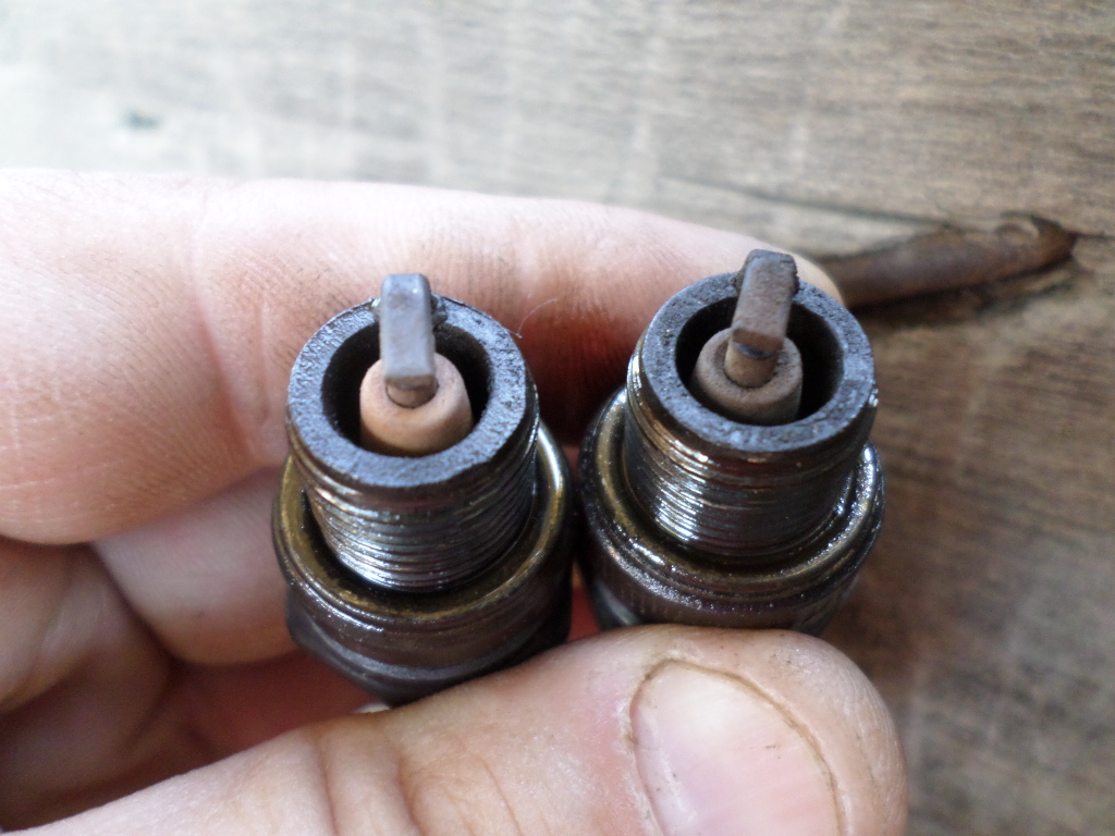

свечи вообще почему то разноцветные, нижняя светлая

а почему свечи могут быть разноцветными?
