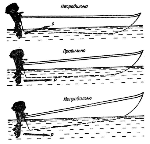

1..."АКП выше днища и глиссирование"....(это же режим ЧПВ, ну как минимум, на минималках должен быть, со всеми вытекающими).
2.... "АКП параллельна днищу и положительный дифферент на корму"... (ну тут ваще одно из двух только возможно, или "параллельна" или дифферент в" "+"...)
Причём в мурзилках на картинках с такими рекомендациями, как раз и нарисован водоизмещающий режим, как правило,
266721266722
а при чём тут тогда глиссирование?

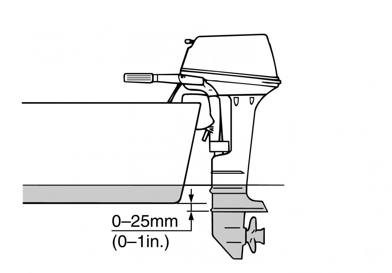

Ну и сделать под один мотор, а ну как менять придётся - сломается, украдут, новый купишь? Нужен стадарт, да и пусть снизится скорость на пару км/ч. И наши предки разработали такой стандарт - в лице МинРечФлота СССР транец в родном состоянии! Это ж не для спорта и рекордов. Или одну досточку или две подложить.
Немного не так....
Транцы как раз и стандартизированы.....
"S" = 15дюймов=381миллиметр.
"L"=20"=508mm
"X"=25"=635mm
"XX"=30"=762mm
А вот высота ноги мотора у всех брендов разная, ибо высота ноги это... высота транца + необходимое заглубление винта, при котором винт будет работать без прохватов, на любом положении трима, конкретно взятого мотора. Величина эта вычислена и выверена конструкторами мотора(бренда) и кстати!!!!, нигде не фигурирует в установочных размерах эта величина!!!
То есть..., если на моторе написано "S", то это мотор для установки на транец "S"= который равен 381mm., а не нога у этого мотора "S", как думают многие. Отсюда и пошла вся эта путаница.
Речь про транцы серьёзных лодок, а не про отсебятину сраных новоделов = тут "кто в лес, кто в дрова нах.", бред сивой кобылы в общем.

А вот высота ноги мотора у всех брендов разная, ибо высота ноги это... высота транца + необходимое заглубление винта, при котором винт будет работать без прохватов, на любом положении трима, конкретно взятого мотора. Величина эта вычислена и выверена конструкторами мотора(бренда).

Адмирал правильно говорит: все стандарты давно выверены. Высокие навески, это для сильно переделанных корпусов (обвес всякой хренью, это не переделка), более высоких скоростей и под свои винты. Вспоминая свои упражнения со стандартными алюминиевыми винтами и лифтом могу сказать, что лучше перезаглубить, чем недозаглубить.
Если дифферент правильный, +- пару сантиметров вверх-вниз меняют только образование брызг за кормой и все.
