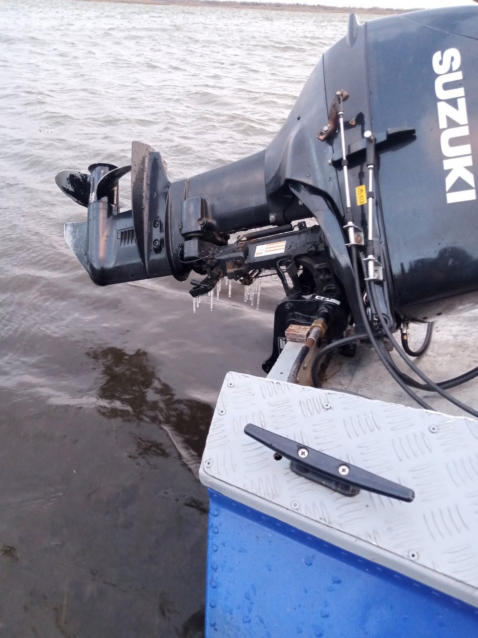

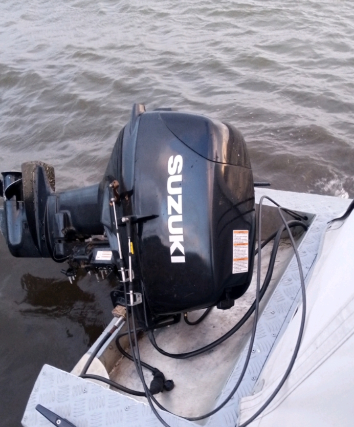

И в добавок к сказанному Адмиралом: сравни разницу как меняется высота навески мотора в зависимости шалабужек на одной и той же лодке с одним мотором:
было изначально (даже пришлось транец грызть) https://forum.motorka.org/threads/22992/post-510118
и сейчас https://forum.motorka.org/threads/22992/post-799161

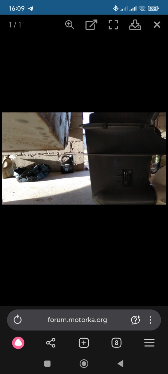

У меня поднят так, чтобы АКП была выше киля на 2 см. Опытным путем. Сначала поднял так, чтобы АКП была ниже киля на 3 см. Потом потом поднимал помаленьку подкладывая досочки под струбцину. После уже мотор на болты.

Это на оке? На обяхе я тоже подкладывал и пробывал на реке. Получился лучший результат +3см на двух разных винтах. акп была в ровень с килëм.

На обяхе......... Получился лучший результат +3см
+3см = это АКП выше днища?, на обяхе? с её четырёхградусной кильватостью?

Тоже поднимал транец на 32 мм, потом локти кусал, волосы на голове дёргал...
