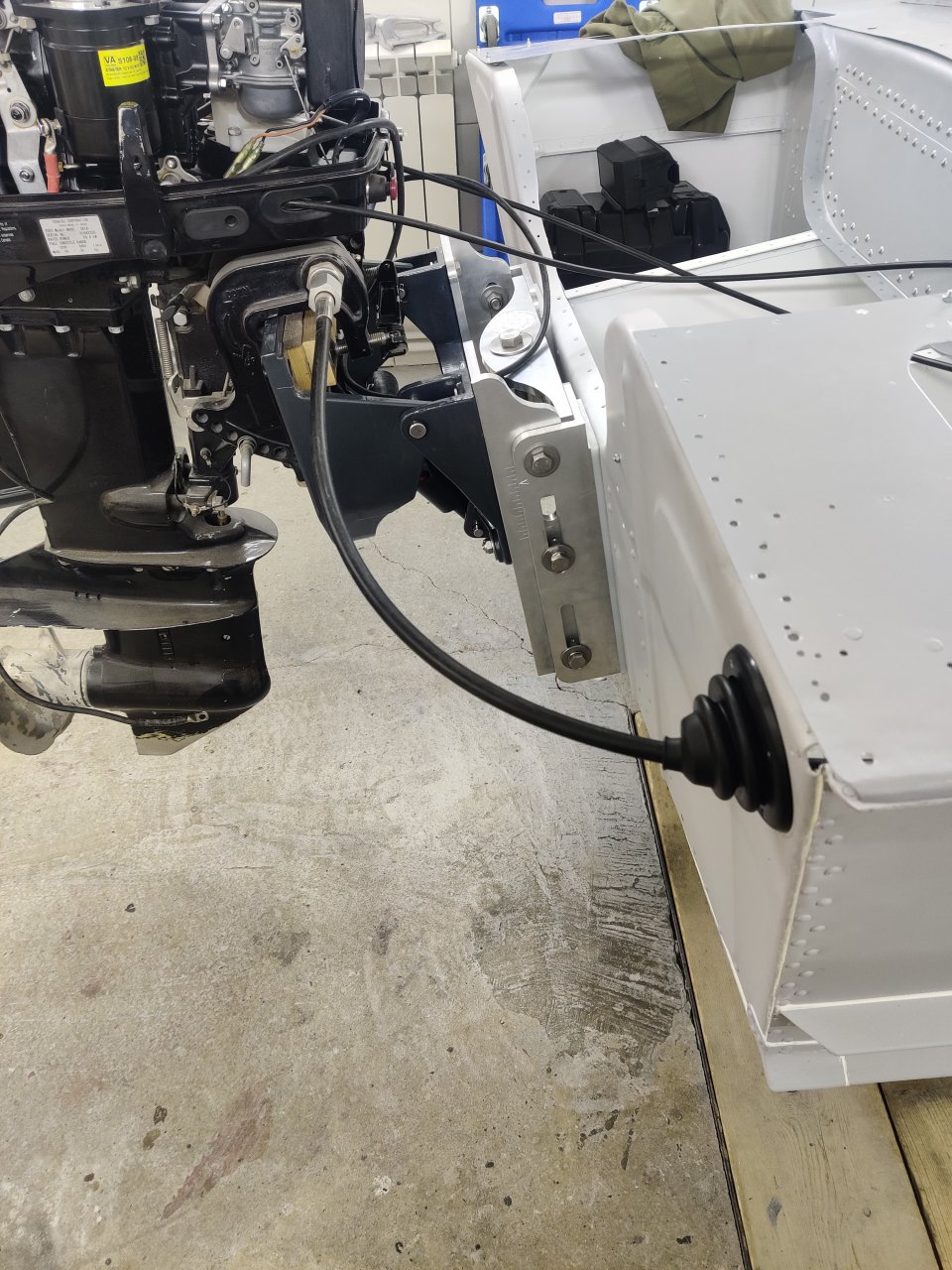

Ока4 есть. Обь-м, Крым, казанка, обь1 были.
Ymaha, suzuki, tohatsu,вихрь, ветерок.
Вообще с танцем решено сделать так: высоту оставим как есть, усилим под 40,и повести выносной регулируемый по высоте. И там уже будем смотреть как ему лучше будет.
9 745
6 513
Там тоже будут нюансы. Штуртросс, например, придется вывести на корму. Чем больше вынос, тем выше будет висеть мотор и по развесовке у тебя ничего общего со стандартной лодкой не будет.

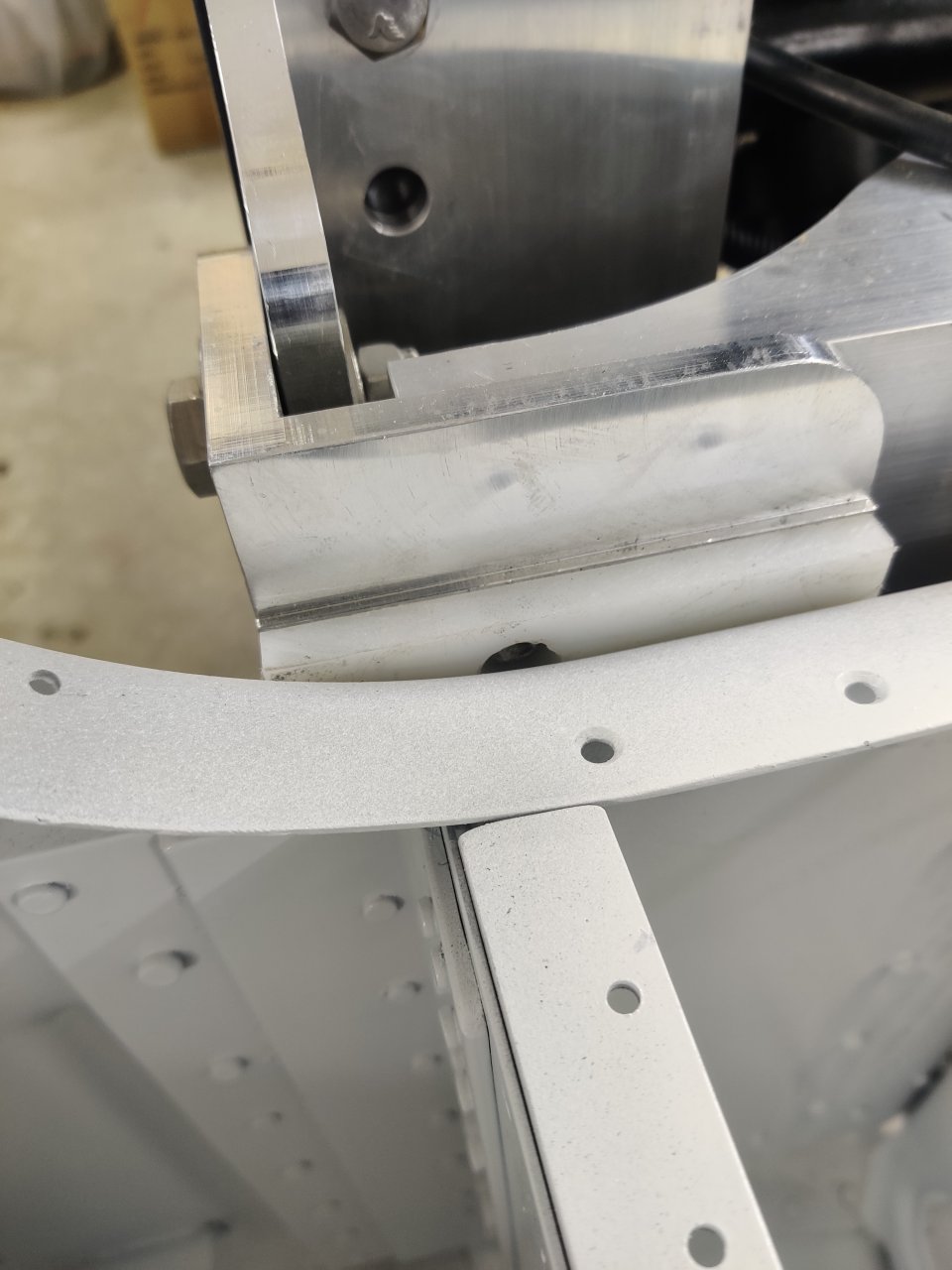

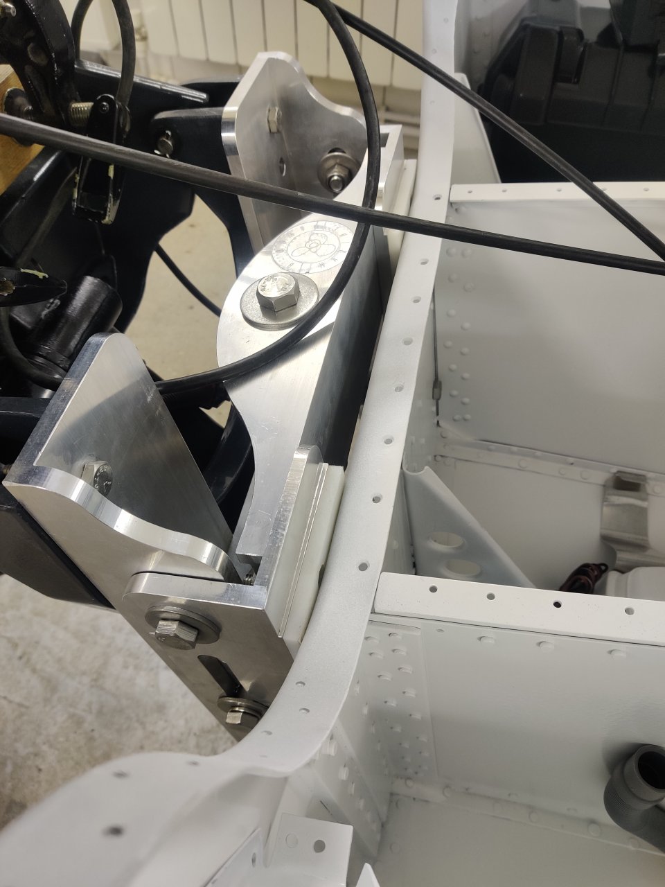

На одном фото прокладки пластиковые под лифтом, это чтоб заклёпки и если есть выштамповки обойти. Приедет их на тонкий двусторонний скотч. Это поможет при монтаже. Заклёпки намажь детским кремом например и приложи, отпечаток рассверлить или пройти фрезером по дереву, если надо.
На втором тросс.
Если надо, досверди сразу в лифте дырки под транцевые болты. Его тоже может придется гонять по вертикали. Мы досверливали.
На третьем фото виден раз для выштамповки. Сейчас лифт стоит очень высоко, опустим.

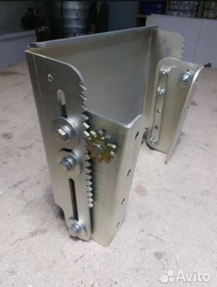

Такой будет пока. У нас в Красноярске делают.
Теленков
22.05.2017
2 237
1 153
Арзамас
Прикольно. Только какой смысл в шестерне? Сейчас она просто стоит паразиткой. Может конструктор подразумевает что вам потом будет удобно приколхозить какой то привод?

Ключиком приподнимать и приопускать, чем на весу руками ;)
Сперва так же как ты подумал, потом дошло
