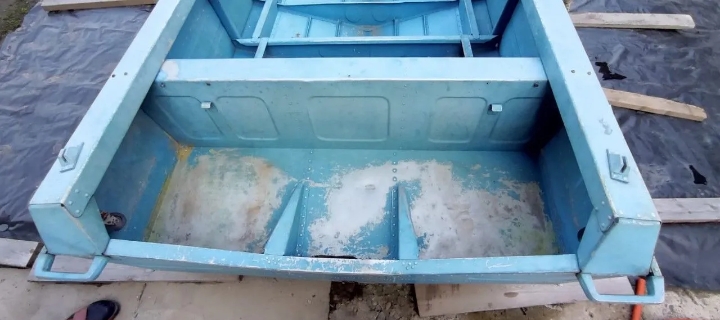

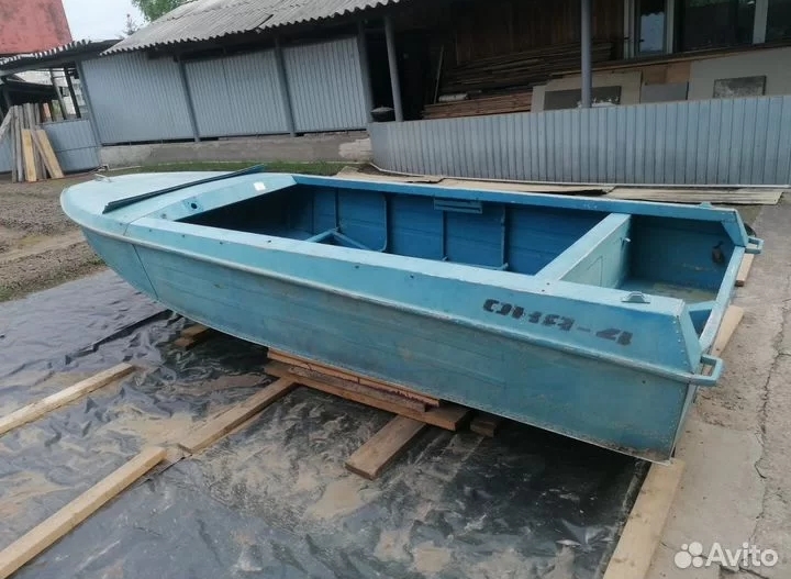

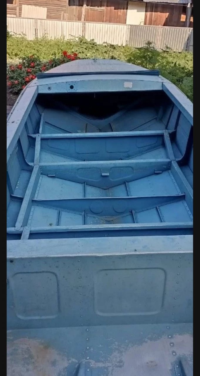

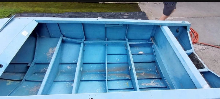

Я на Оку планирую 40 вешать, корпус по моим меркам просто огонь. У дедушки в сарае пролежал больше 10 лет. За недорого он мне её отдал.
28 264
2 887
Я на Оку планирую 40 вешать, корпус по моим меркам просто огонь. У дедушки в сарае пролежал больше 10 лет. За недорого он мне её отдал. Посмотреть вложение 265050Посмотреть вложение 265051Посмотреть вложение 265052Посмотреть вложение 265053
Кааааайф!
Состояние жиииииир!

Скорей не жир, а вся целая в родне, там и по днищю всё ок. Один реданчик поправить и всё. Жир это когда вся уже упакованная, а тут пустой корпус. Но я такую и искал чтоб не кто не чего кривыми руками не ковырял.сам всё сделаю. Опыт есть маленько. К стати на шильде просто номер и всё больше не чего. не про грузоподъëмность не про пассажиров не про максимальный мотор. У них так и должно быть или это какой-то особенный шильдик?
3 165
1 318
Тут много тем по такой лодке, смотри, учитаешься с просмотром.

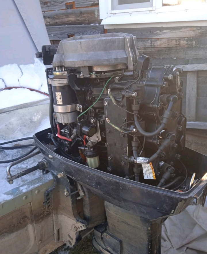

60 это скорей когда всё отрепетировано: винт, высота и угол атаки мотора, клин или выносной транец, развесовка ну и вес комплекта.
Без клина, без выносного под veos40, без трима.
Винт люминь ямаховский
Загрузка 150-200кг
Скорость 63-65

веос не буду вещать , я на Обь1 тоху50 трëх горшковую вешалвот это была ракета
