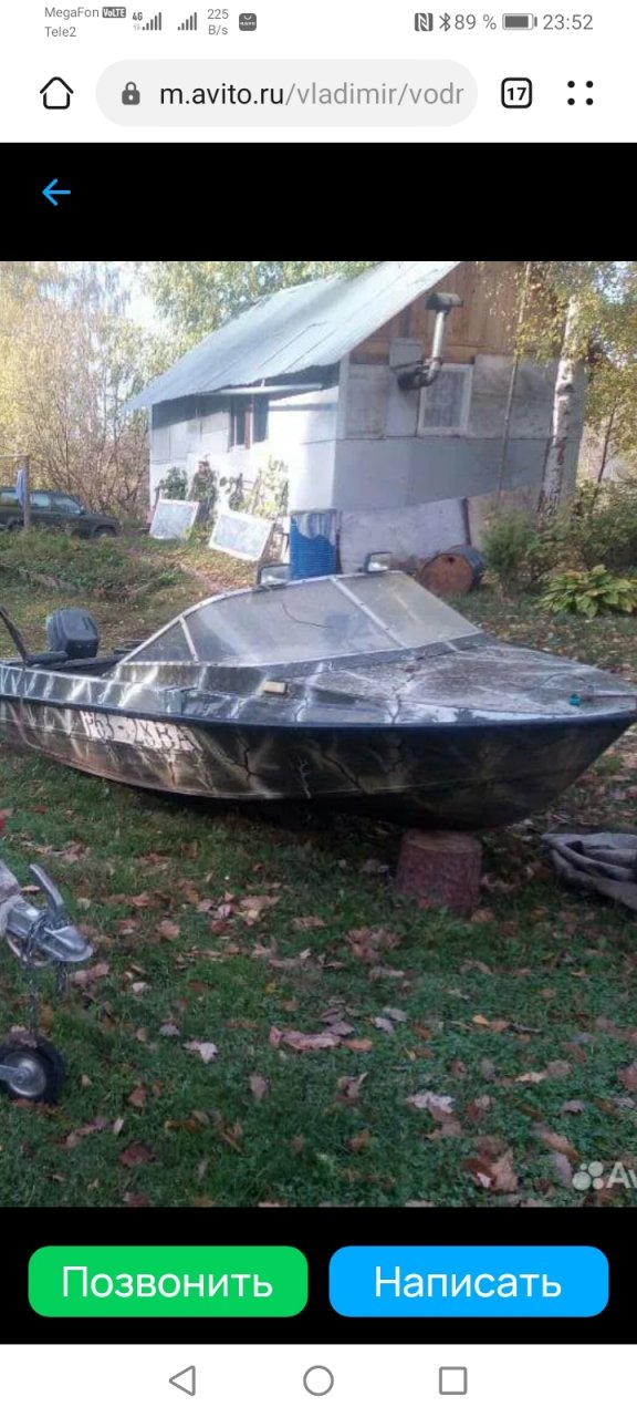

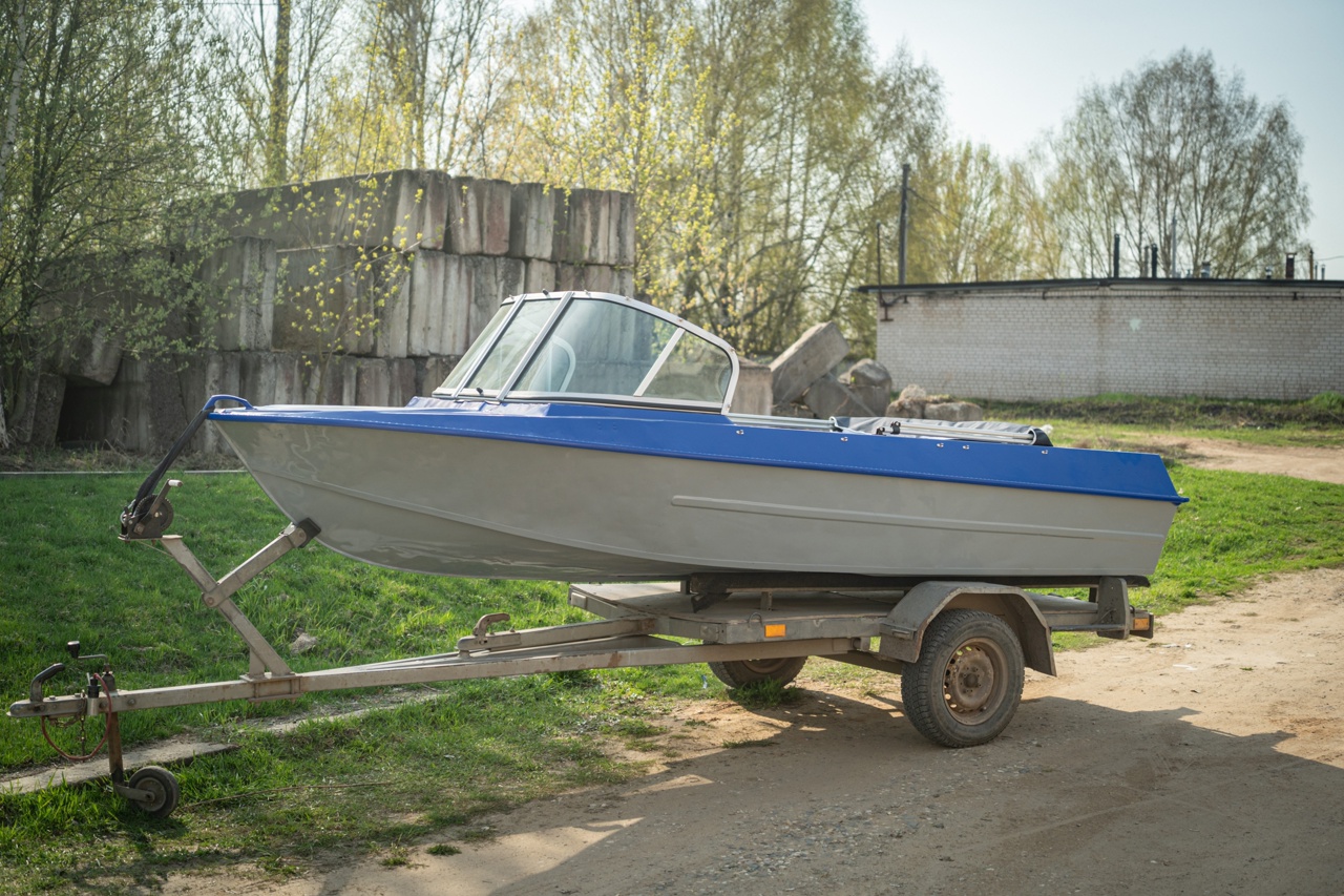

Вот тоже стою перед делемой, какое стекло делать....
Ну например,..... на обоих фото Крым М, но как по разному смотрится одна и та же лодка, с разными стёклами...
Посмотреть вложение 265243Посмотреть вложение 265244
Сначала жутко не нравилось "плоское стекло", но слишком много у него плюсов, чтобы от него отказаться безоговорочно. Сейчас наоборот склоняюсь к плоскому....
Кмк, "завалить" штатному стеклу наклон посильнее, чуть повыше его сделать, поставить настоящее стекло, а не этот прикол, под названием "поликорбанат", ну может даже "сломать" его чуть посередине, как на втором фото.... и будет как надо..... Не?.
Накидайте фоток, с красивыми стёклами, у кого есть...

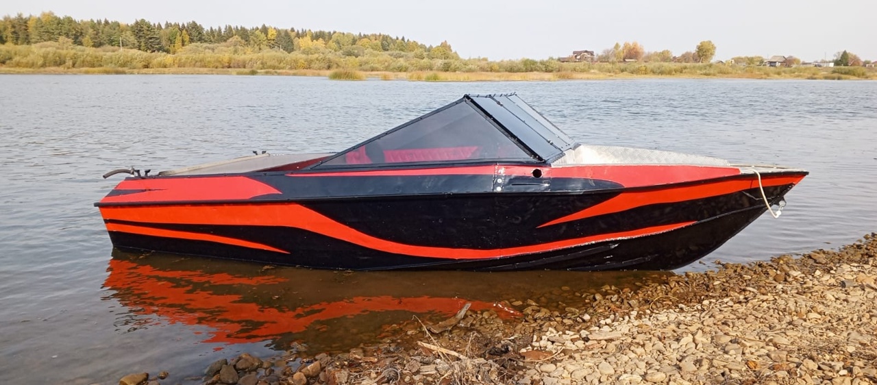

Андрей нашёл вот пару фоток ещё.
16 497
1 266
Ага, спасибо....., вот в красненькую лодку ещё чуть изврата с наклоном стекла добавить и будет самый дефке огурец.
Ну практически определился...
Стекло точно будет плоским и настоящим, смотреть хочу через стекло, а не поверх него, может сломаю его чуть по середине, наклон стекла буду наклонять, пока не дойду до состояния = "фу какая гаДость". И наверное придётся подиум городить, "длинное" стекло по наклону, совсем не есть красиво.

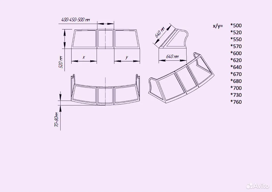

Вот на Авито делают большие и малые стекла .Не могу разобраться со схемой .Как ее читать? Х/Y -это что? Т.Е. если выбираешь цифру 700,то это будет высота,ширина одной секции и она же глубина .
16 497
1 266
Посмотреть вложение 265580 Вот на Авито делают большие и малые стекла .Не могу разобраться со схемой .Как ее читать? Х/Y -это что? Т.Е. если выбираешь цифру 700,то это будет высота,ширина одной секции и она же глубина .
Судя по рисунку Х - ширина правой половинки стекла, а Y - ширина левой половинки, ширина половинок одинаковая.
Столбик с цифрами - разнообразие стёкол по ширине, на разные лодки., прибавляй выбранную ширину калитки(400,450 или 500мм) и получишь полную ширину стекла.

Производитель даёт возможность самому собрать себе комплект. Калитка не обязательно должна быть по центру.

Судя по схеме: высота рамки, угол наклона, высота самих стëкл и боковины, постоянная величина. Ширену боковых от колитики и ширену самой калитки на свой усмотрение. Главное правильно посчитать чтоб в ширену лодки вместится, или сильно узко не получилось.
