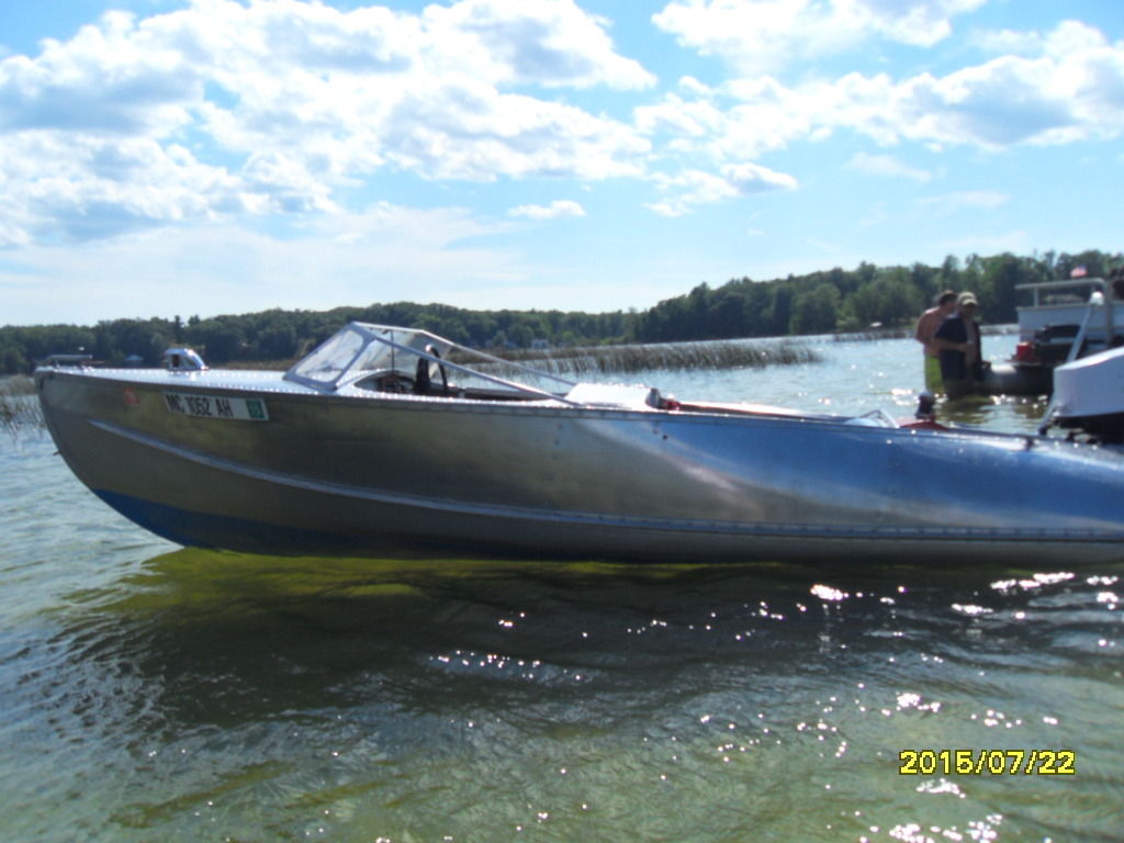

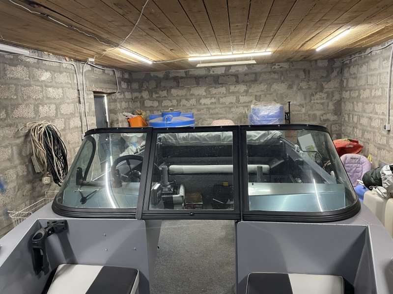

Вот тоже стою перед делемой, какое стекло делать....
Ну например,..... на обоих фото Крым М, но как по разному смотрится одна и та же лодка, с разными стёклами...
Посмотреть вложение 265243Посмотреть вложение 265244
Сначала жутко не нравилось "плоское стекло", но слишком много у него плюсов, чтобы от него отказаться безоговорочно. Сейчас наоборот склоняюсь к плоскому....
Кмк, "завалить" штатному стеклу наклон посильнее, чуть повыше его сделать, поставить настоящее стекло, а не этот прикол, под названием "поликорбанат", ну может даже "сломать" его чуть посередине, как на втором фото.... и будет как надо..... Не?.
Накидайте фоток, с красивыми стёклами, у кого есть...

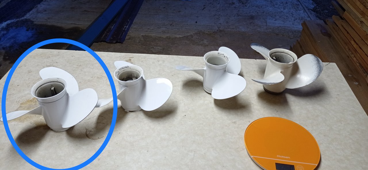

Кстати.....
Вот тот винт, (ямашка старого образца, 13 шага, который у тебя с упора срывался.... помнишь?), вот такой же винт, только на Южанке 2, (на днях) полетел аки угарелый за 50км/час, ваще без каких бы то нибыло настроек, по высоте и триму, с оборотами 6000+. Теперь хотят 14 шаг.
Вот х/з, чё теперь думать?, думал я всё знаю про этих динозавров.

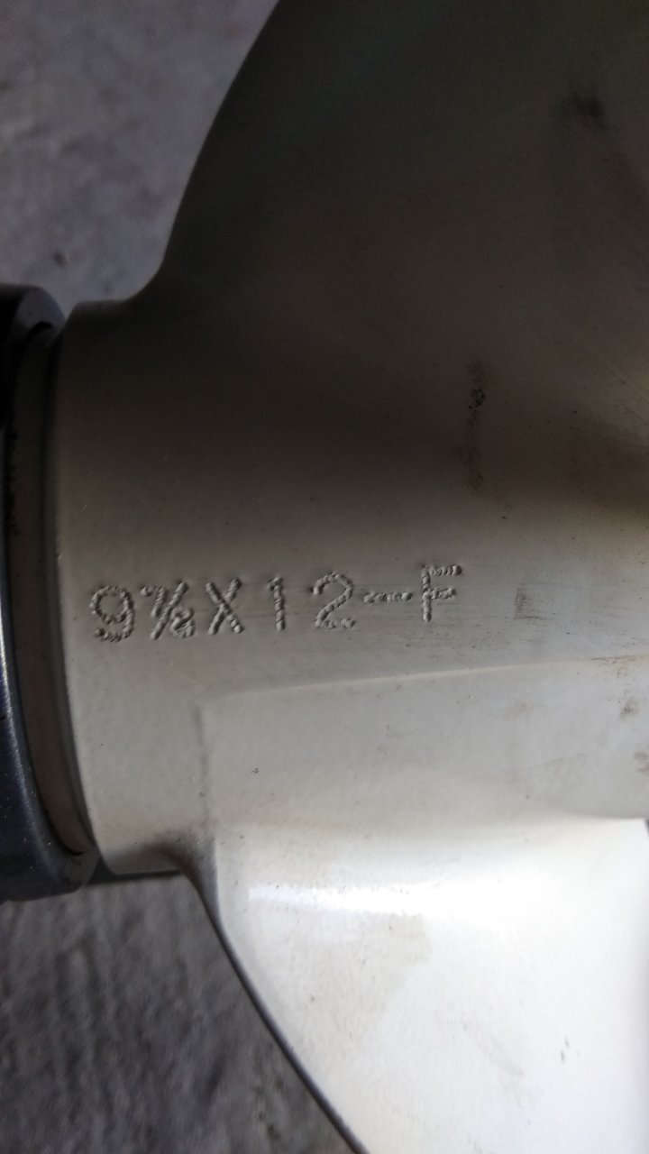

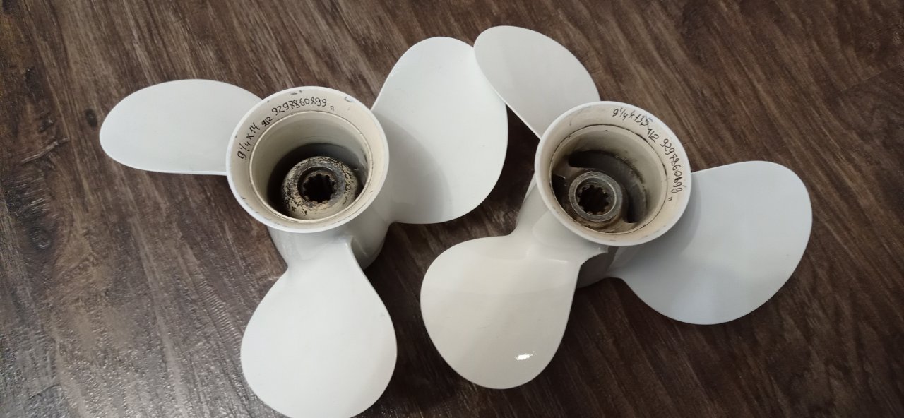

Перепишу пост, запамятовал с этими винтами... Конечно помню, тот винт ты после перегнул снова ,только уже в 14 шаг. У меня два винта лежат старого образца ("мягкие") тобой перегнутые в 14-й и 15-й шаги, форма лопасти у них одинаковые,
265300
по ним скажу только, что прироста к скорости не увидел в стравнении с винтом нового образца другой формы лопасти который ты гнул мне самый первый в 13 шаг(фото прилагаю),
265298
И у меня есть ещё один такой винт родной (12 шага) не тронутый (вожу его как запасной), жалко было его под нож пускать, НУ так вот, есть мысль отправить тебе два винта: тот 13 шаг (нового образца )который ты перегнул и этот родной винт, чтоб ты смотрел на геометрию первого и гнул новый...
Вопрос в следующем, получится ли выгнуть там больше 13-го шага что-нибудь??

16 614
1 334
14"....14,5".... получится, 15" = х/з, ещё никто не просил на тридцатку, не знаю.
Не можно, а нужно винт "нового образца" перегинать.
Неплохой винт получается, за счёт своей "сабли" , он мало чувствителен к высоте навески мотора на транце и едет даже лучше, чем винты "старого образца" если его "переменный шаг" перегнуть в "постоянный шаг".
Но есть нюанс....., перегнуть его можно только на увеличение шага, а в меньшую сторону он не гнётся=как и все винты с переменным шагом.
Достаточно будет 14-го шага, т.к. по оборотам на13 -ом 5400 об/мин.

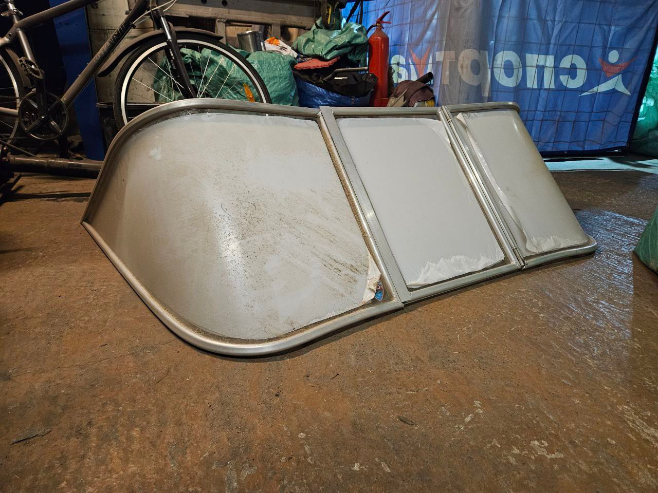

На МОТЛОДКЕ стекло с ВОЛЖАНКИ продают, может надо кому?
