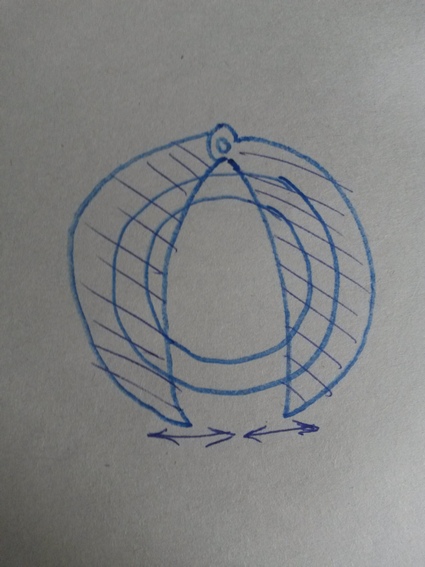

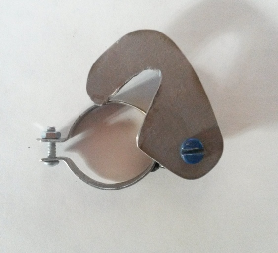

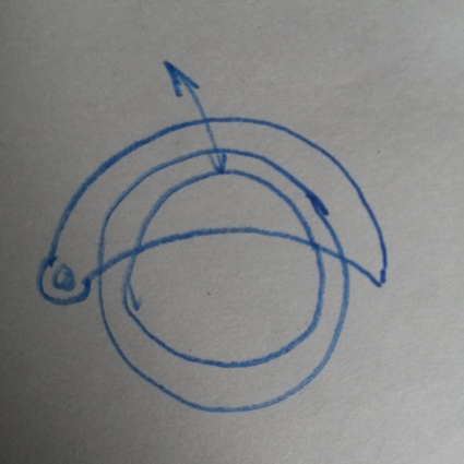

А как заслонку сделать ? Надо чтобы она сверху закрывала как серпом ?
Или чтобы одновременно с боков наезжала ?
Или трубу а в ней круглая поворотная ?
Естественно ищется наиболее легкий в изготовлении но рабочий вариант, с серпом вроде нормальный но как бы он не мешал бенз из трубки засасывать, какая нить турбулентность образуется и хреново регулироваться будет.

Воздушную заслонку надо сделать, возможно тогда и на родном жиклере поедет.

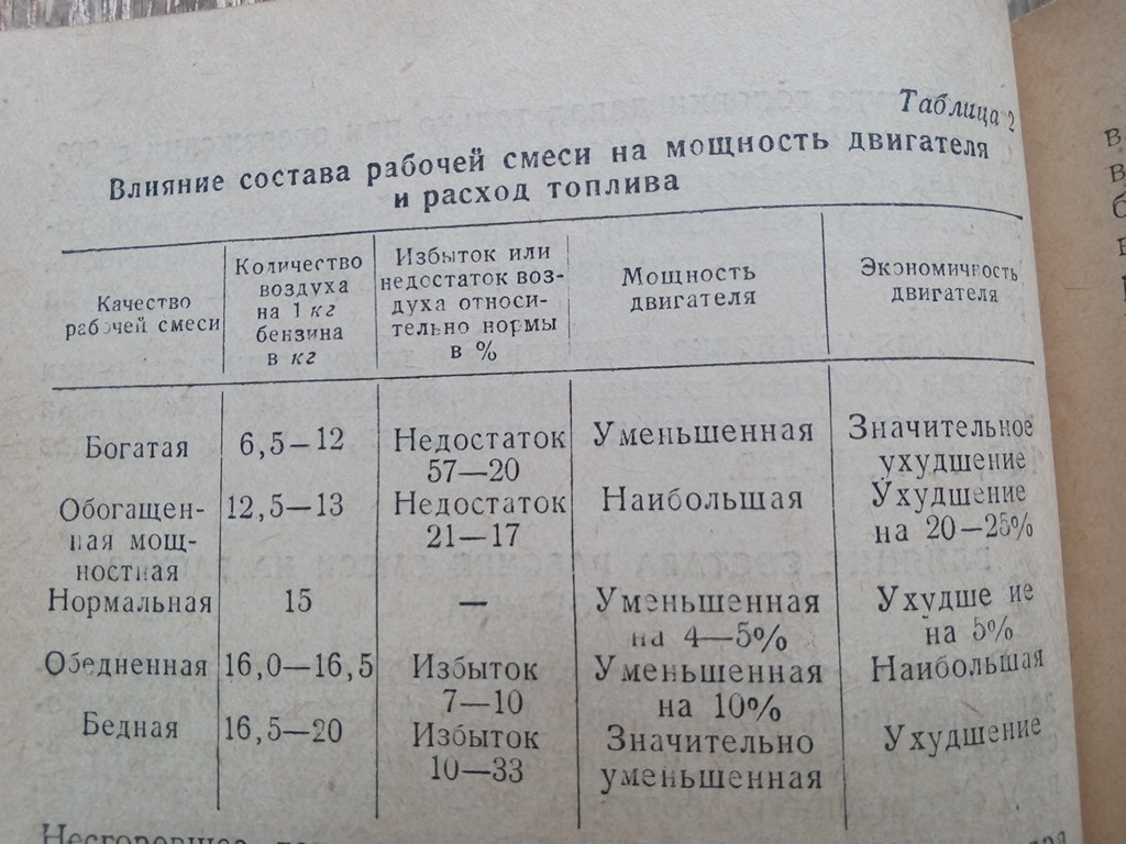

Максимальная мощность достигается бедной смесью, а ни как не на богатой....
Макс мощность достигается на обогащённой смеси. Не богатой, не бедной, не обеднённой (эконом).

Максимальная мощность достигается бедной смесью, а ни как не на богатой.... но это чревато прогаром поршня.....
Примирю вас обоих. На обедненной смеси лучше всего валит, но недолго. Долговременно же мотор может работать отдавая максимально возможную при этом мощность на чуть забогаченной смеси или на стехиометрической.
Это кажется, из-за более чистого звука выхлопа. Приборы не подтверждают.
264828
Книжка 53-го года, во всех что не читал более поздних, абсолютно так же. Какие ещё доказательства могут быть?
