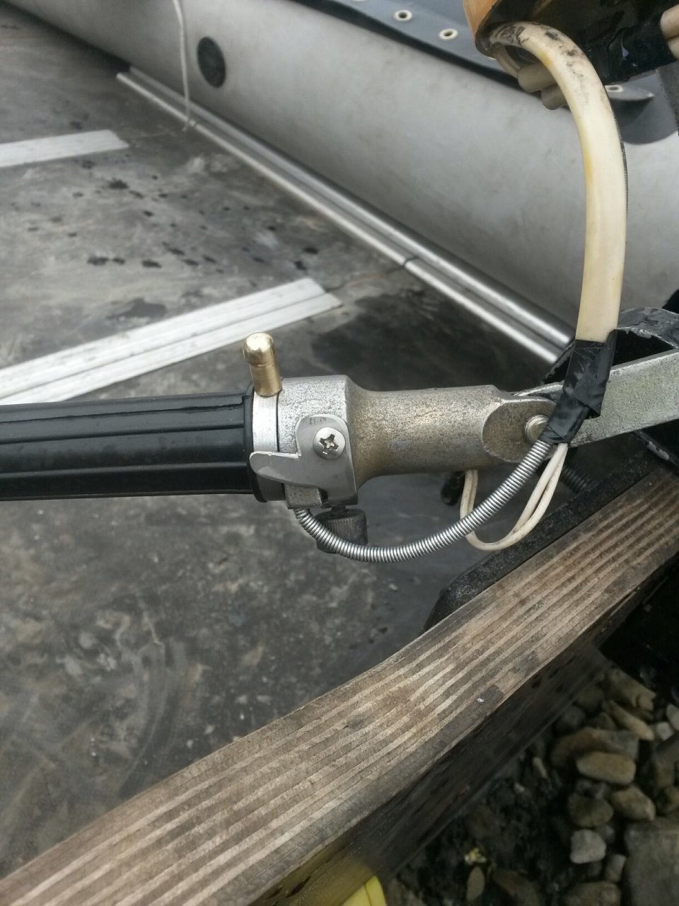

Как то так, румпель не вращается а только кольцо, снизу винт-фиксатор газа.
Единственно не нравиться звук слишком жесткий для такого маленького, не громкий а жесткий как будто на старых ржавых квадратных подшипниках работает, или железо по железу трется, не знаю так это или такой звук это норма.

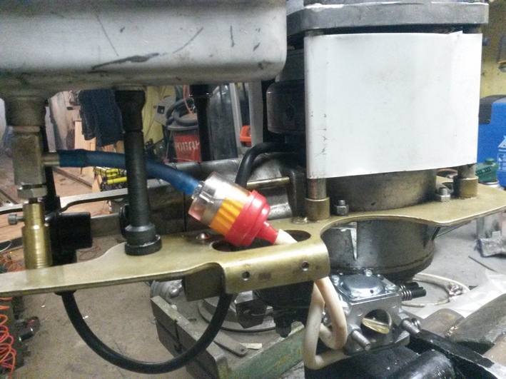

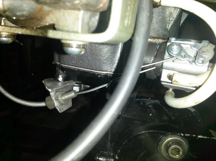

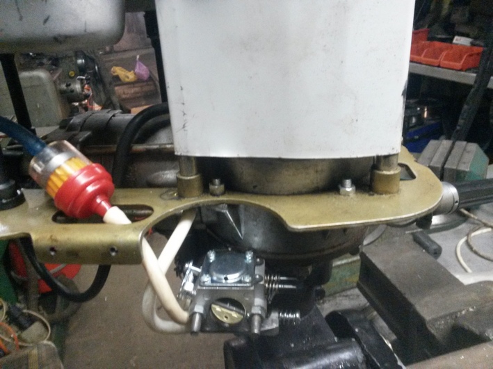

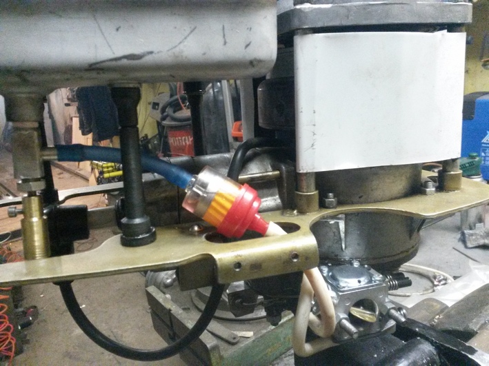

Все таки надо внедрять карб от бензопилы, нет в к60в стабильности то едет то нет, то высоких нет то холостых, слишком нежный, заказал китайский с внешним вакуумом, попробую, в любом случае старый можно будет вернуть.
Я так понял ваккум надо врезать в рубашку цилиндра если карб без пружинки ?
16 581
1 321
В воду попадёшь (в водяную рубашку).
В районе коленвала ищи место без воды.
P/S...
Так уже делали (карб меняли на подобный вашему, где то была такая тема), лучше не стало.
P/S...
Я ставил карб с газульки (д6)....
Заводится идеально, прям как иномарка, холостые идеально держит минимальные, но...... не едет нихрена на этом карбе.

Короче сделал, заводится, обороты набирает, осталось проверить на воде это самое главное )
neo
02.08.2017
418
своя
нептун-23
Провел тест на воде, в общем лучше, но есть нюансы:
не течет
высокие хорошо, стабильно, мощность максимальна,
средние более менее,.
а вот холостые так и не удалось нормально настроить, или высокие или поработает и глохнет, потом чтобы завести приходилось полностью выкручивать винт L , воздушная заслонка не помогала,
иногда хрен заведешь по непонятной причине
во всяком случае есть вменяемые регулировки на которые мотор реагирует,
наверно надо еще такой же но другой фирмы попробовать.

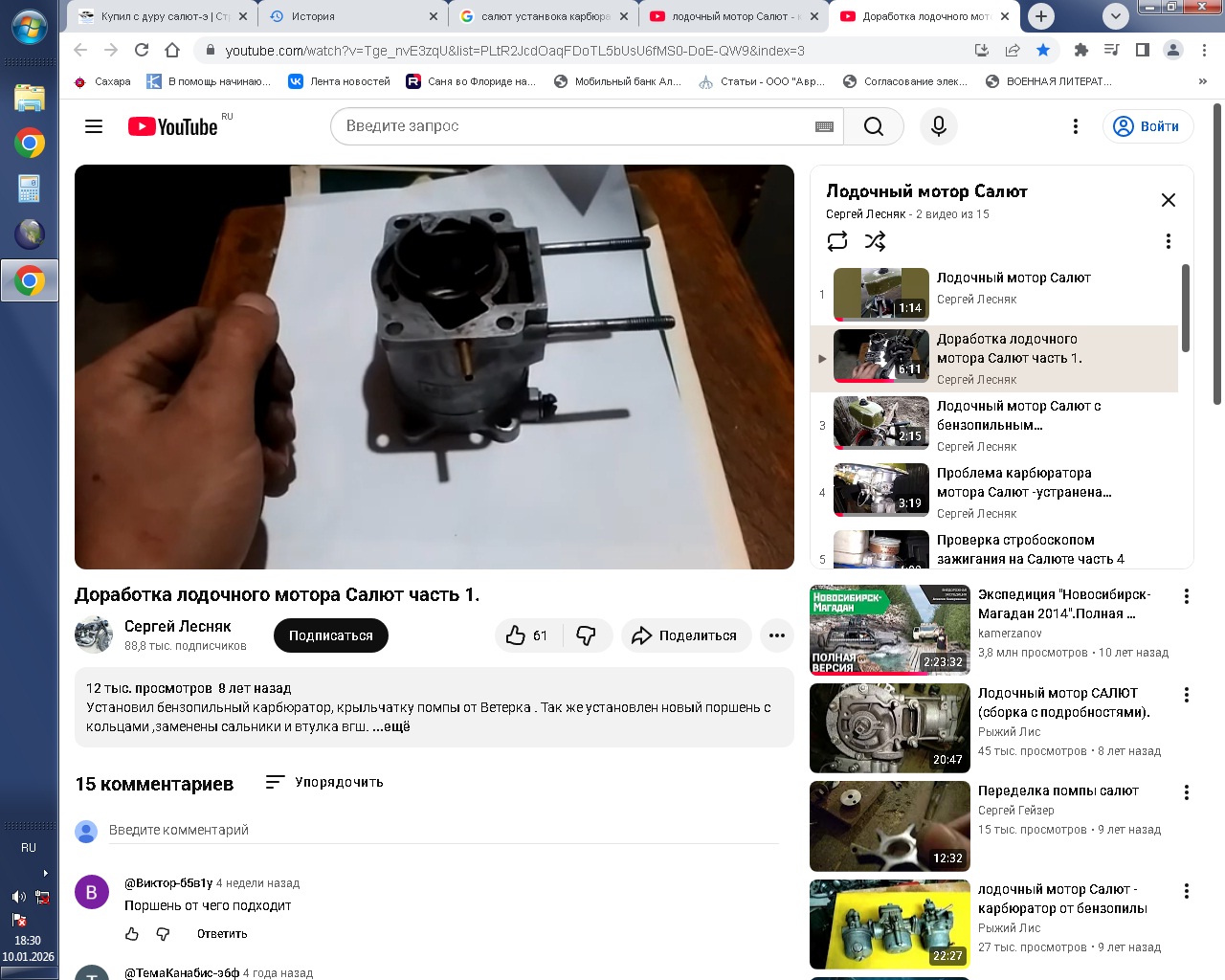

В свое время задавался подобной целью, но как то не сраслось и постепенно остыла тема, по причине появления болотоходов... Ранее смотрел ролик парня с Харькова (кажется Рыжий Лис он на ютубе) — он подробно все и планомерно делал... очень увлекательно было смотреть... так там на нормальную работу карбюратора с бензокосы на ПЛМ Салют — влияет даже давление в бензобаке... он вроде пробку горловину с бака мотокосы приспосабливал... мотор у него работал в итоге хорошо.. кстати он же и ролики снимал с 3 лопастным винтом против обычного винта...
В свое время сверлил пару отверстий на 2 мм в районе уровня воды, но чуть выше... проблема с холодным пуском ушла как то сразу... трескотни и жужания от этого больше не стало:)
