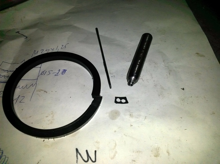

Понятно,
в общем осталось найти кольцо под иглу для полного феншуя хотя и так вроде работает,
сделал даже пробойник под них, кольцо 3х0,9х0,3 мм,
из китайских наборов распухает,
все резинки которые есть по близости тоже,
мембраны бензонасосов отдельно нигде не продают,
расковырял масляный фильтр но там не оказалось...
магазинов где продают эти кольца тоже не нашел.

Может и на Салюте регулируемый ГТЖ можно сделать? Обычно они напротив пробки прячутся, и если в ней нарезать резьбу и закрутить заострённый винтик, то получается возможность регулировки. На ходу кстати говоря регулировать довольно проблемно, из-за волнения. Цеплял лодку к дереву и крутил. Так проще.
А маленькие резиночки, из зажигалок выковыривал.

В свое время с изоляции проводов резал колечки лезвием.. мембранный материал не проблема — у газовиков спроси.. а так на жигули продавался ремнабор — мембрана и клапана были в вакуумной упаковке... или посмотри ремнаборы с карбюраторов бензопил

Я иногда использую, свой салютик
Тоже беда с колечками
Пробовал с резиновым кончиком-даже не помню от чего-кончик разбух
Поставил от моськи всю иглу-женой болгарина подпиленый :D, чутка не угодал-подгибать лапку уже не куда, а на полном газу-не успевает карб наполниться
На среднем норм, так и пользую на озерах с складной мечтой

Короче самой неразбухаемой быстро доставаемой резинкой оказалась кольцо от масляного фильтра, вырезал
небольшой кусочек, пробил пробойником, потом иглой, нацепил на иглу гладкой стороной в сторону дырки, если перевернуть карб ваккум держит, на первое время пойдет.
Завтра испытаю еще разок и пора ехать зима скоро )
