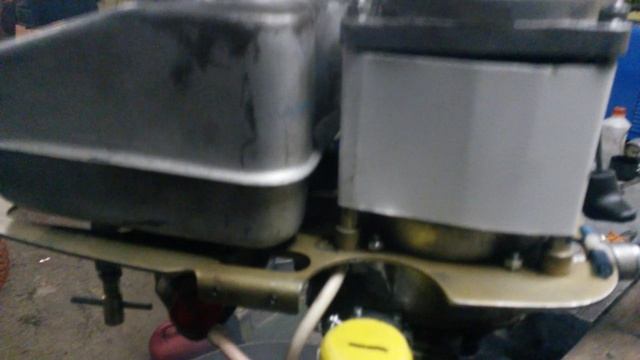

Разобрал, на колене стояли еще советские сальники, однобортовые, но не задубели, на верхнем правда порвалась пружинка, поменял поглядим что получится.
Внизу ржавчины немного.

Если разобран мотор — пока не собрал ставь втулку... посмотри в инете советы по мотору салют.. там даже размеры втулки есть..

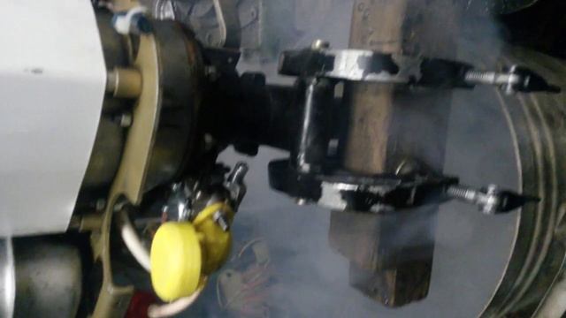

Ну вот, в бочке без винта работает неплохо )
извиняюсь за перевернутое видео.

Вот с винтом, в середине видео я на кнопку стоп нажал )
Усе готово для испытания на воде .

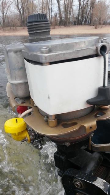

Испытал, какие мнения по работе мотора ?
16 498
1 266
Зер гут, натюрлих, для салюта....

Сальники поменял, подшипники, поршневая новая, редуктор новый с маслом, шмыргалку откапиталил теперь без проблем, зажигание электронное, карб поменял но конечно быстрее 10км/ч не едет на 3,2м лодке, если на дальняк нужен помощнее, а на этом по быстрому на пару км в самый раз, самое главное преимущество вес и размер
