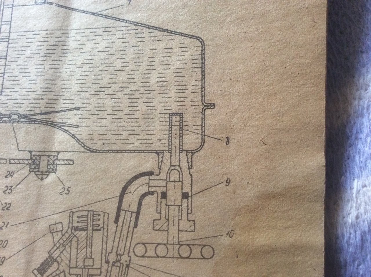

У меня краник родной.

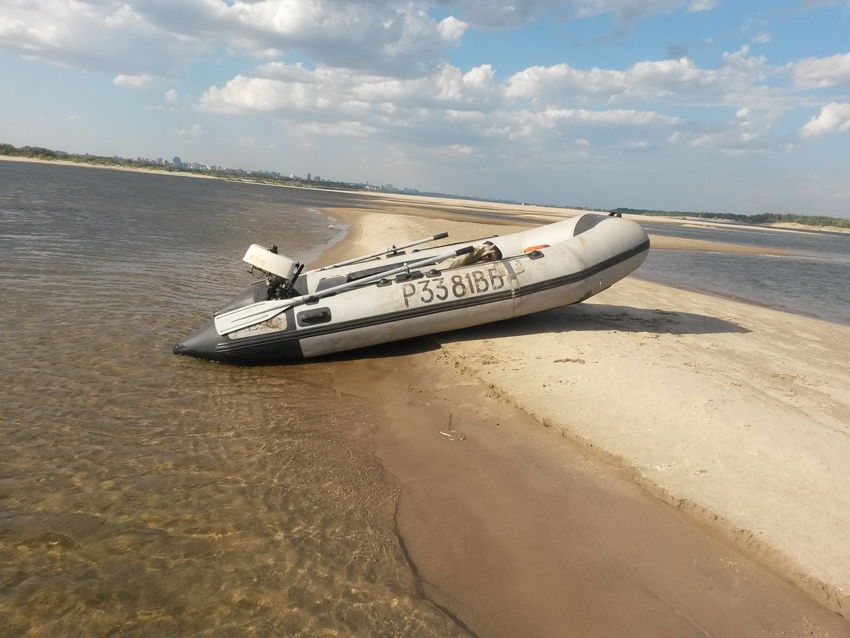

Вот на такой лодке испытываю, с надувным килем

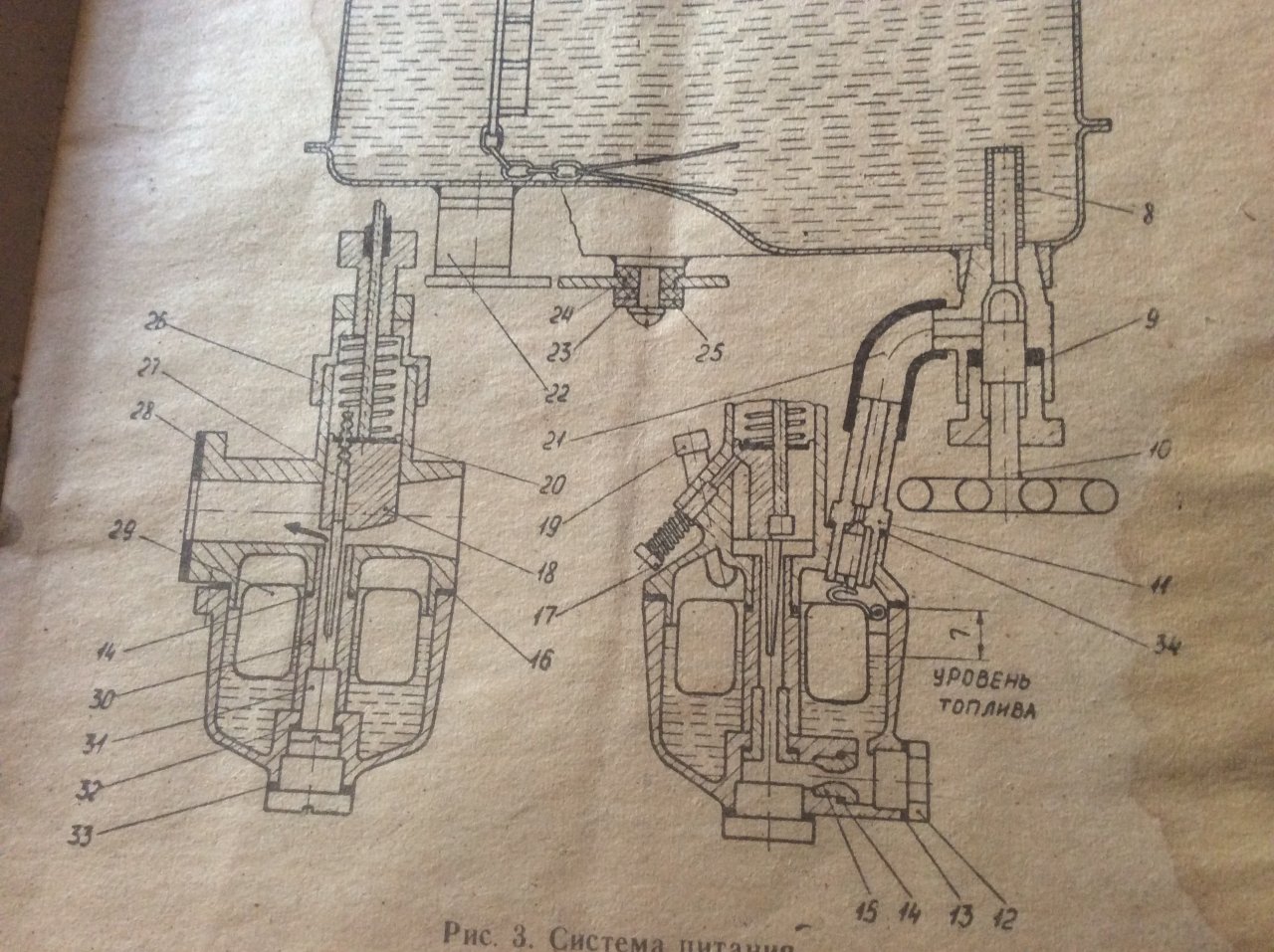

У меня и в схеме указан краник с сеточкой.. только у меня родной карбюратор другой был.
