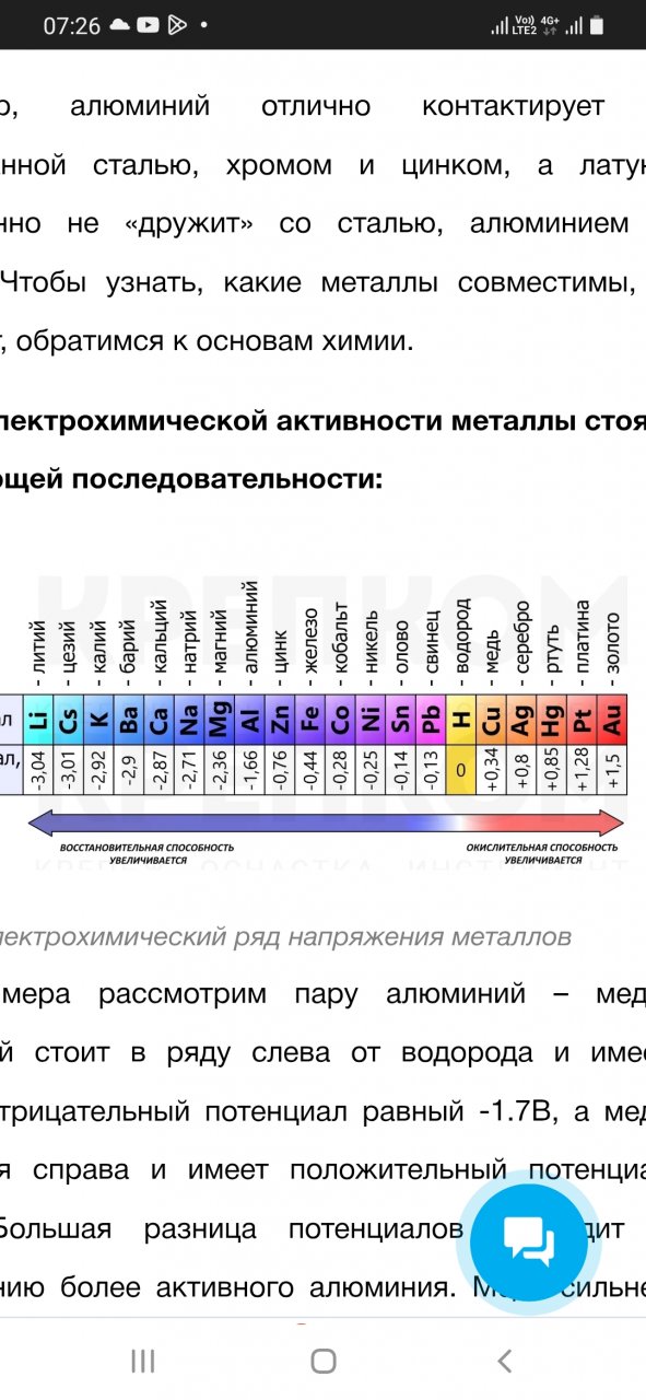

Повторяю, и углеродистая сталь и нержавеющая сталь гальванически совместимы с алюминием. Смотрите таблицу выше. Кстати, для сведения: все литейные алюминиевые сплавы (так называемые силумины) отличаются содержанием кремния. Больше кремния - лучше литейные свойства и ниже ударная вязкость (хрупкие) И наоборот. Точно так же, от содержания кремния зависит коррозионная стойкость алюминиевого сплава. А дуралюминий (дюраль) вообще не литейный сплав, а прокатный. Но это так, попутно.
Алюминий совместим с магнием и цинком, но почемуто они оба являются анодами для него в разных условиях.
Таблица взята от сюда. И она более информативна.

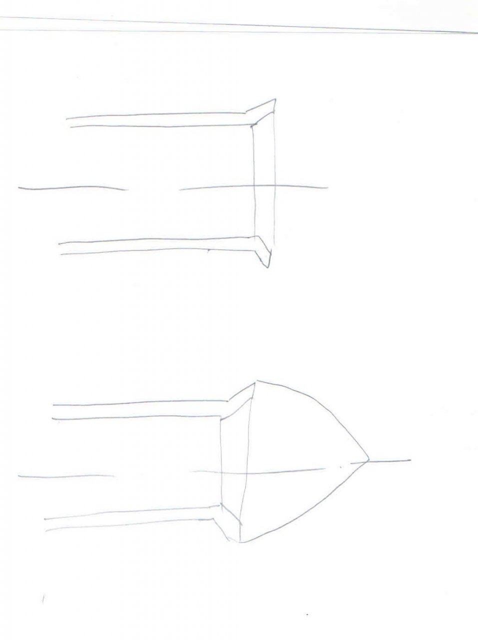

Неважно, кто рассказывал. Важно, что сравнение некорректно. Единственно правильным сравнением будет -одна лодка, одна загрузка, один водоём (желательно без течения), один мотор единственным образом установленный (высота, наклон) и испытываем два варианта в один день (чтобы была одна т-ра воды) 1. Обычный с выхлопом через винт. 2. Выхлоп в воздух. Ну и в идеале 3. Выхлоп в воздух, но на хвосте винта вместо сквозного отверстия, создающего турбулентность потока - заглушка обтекатель.

Неважно, кто рассказывал. Важно, что сравнение некорректно. Единственно правильным сравнением будет -одна лодка, одна загрузка, один водоём (желательно без течения), один мотор единственным образом установленный (высота, наклон) и испытываем два варианта в один день (чтобы была одна т-ра воды) 1. Обычный с выхлопом через винт. 2. Выхлоп в воздух. Ну и в идеале 3. Выхлоп в воздух, но на хвосте винта вместо сквозного отверстия, создающего турбулентность потока - заглушка обтекатель. Посмотреть вложение 260979
Не совсем понял суть. Что именно сравниваете? Применительно к Вашему случаю или вообще? Выхлоп через хобот, через винт или в атмосферу (воздух)?
Я не сравниваю, я пытаюсь объяснить, что рассуждения о эффективности или неэффективности выхлопа через винт - некорректны ДО полноценных и корректных испытаний.
