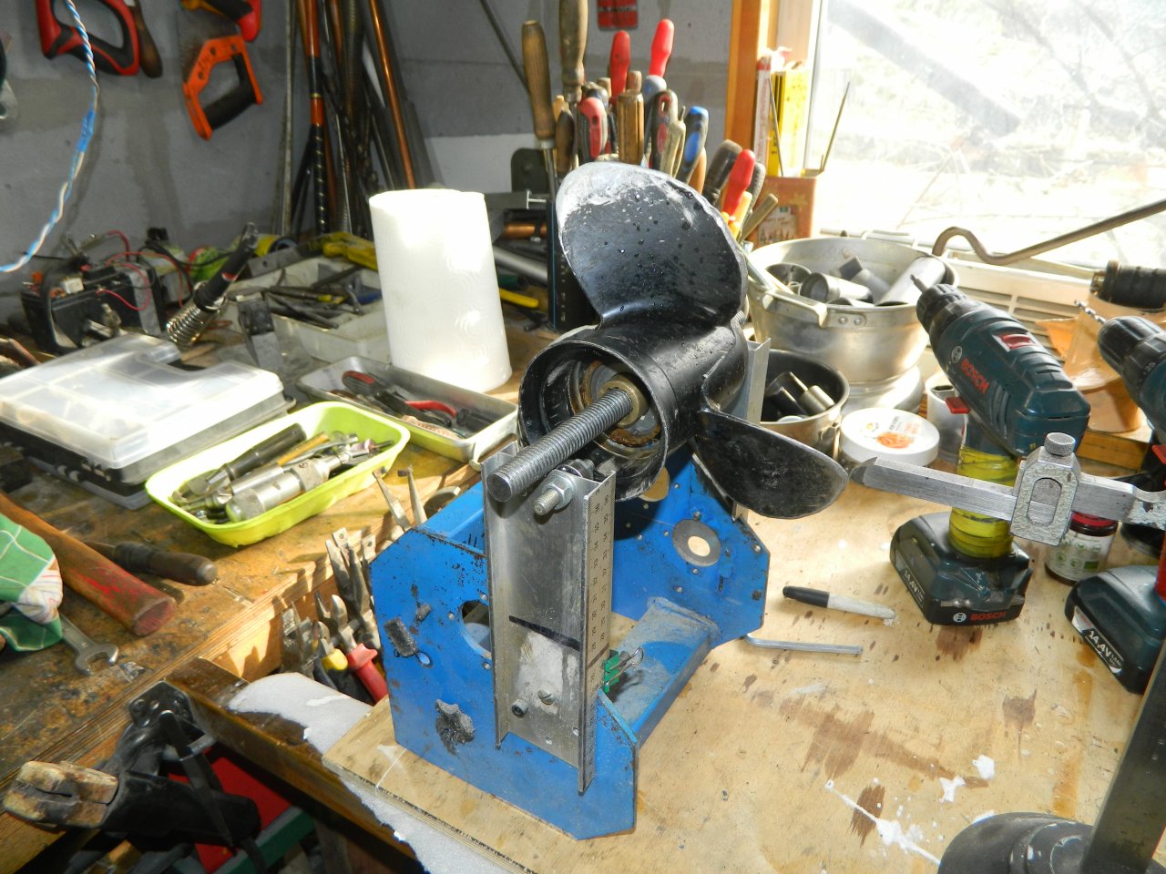

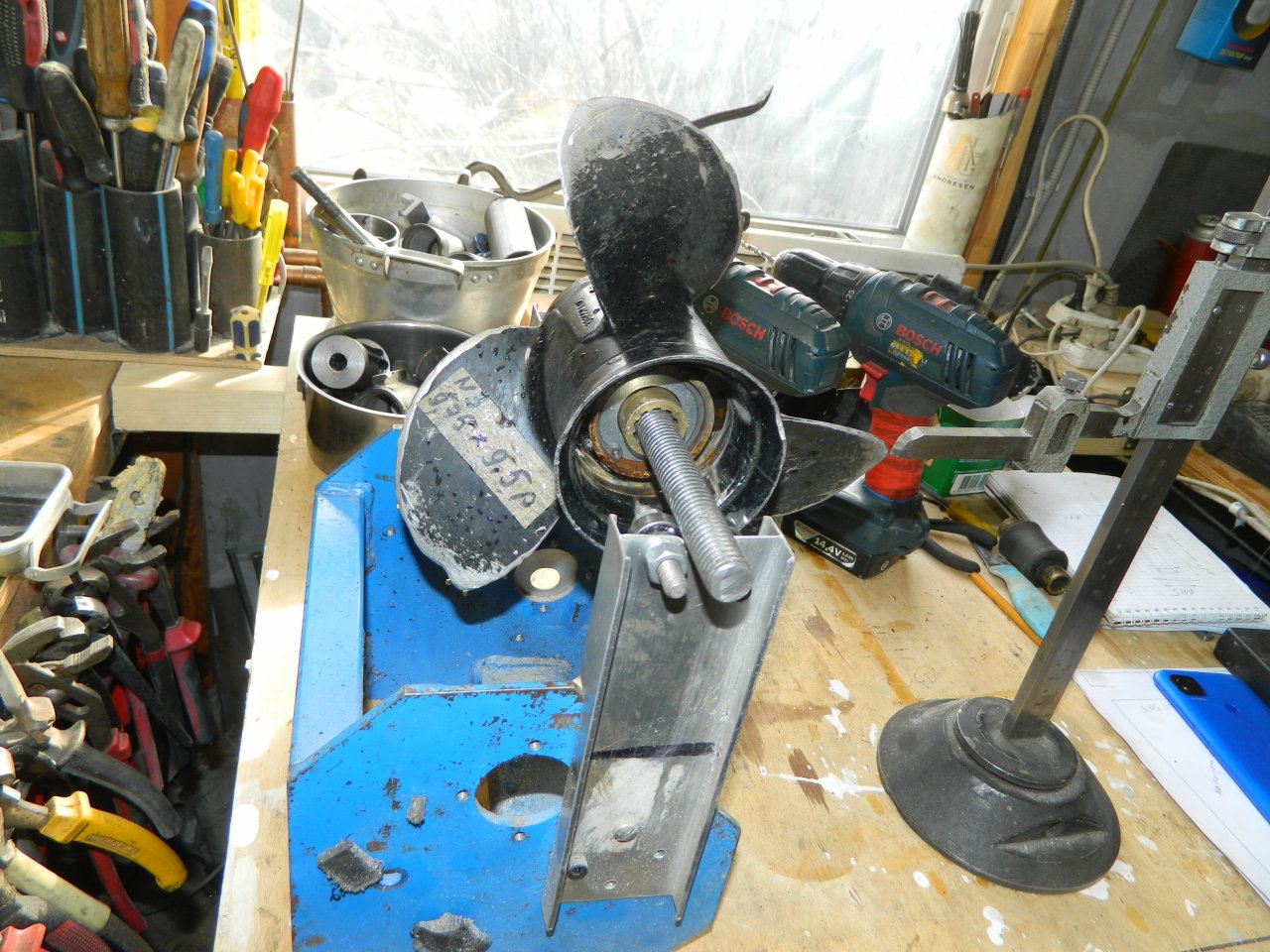

Винт №3
Собрал третий винт М25 - 3 х 9.75 х 9.5. Момент получился где-то 45 Нм, переделывать не стал - пусть так. Этот винт поедет на Сев.Сосьву в августе.
Сейчас займусь винтами на Тоху 9.9 - 3 х 9,25 х 9. Если у кого-то есть желание испытать - пишите. Но это не быстро, будет готово в середине мая. Винты тоже коцаные, но будут заточены и отбалансированы.

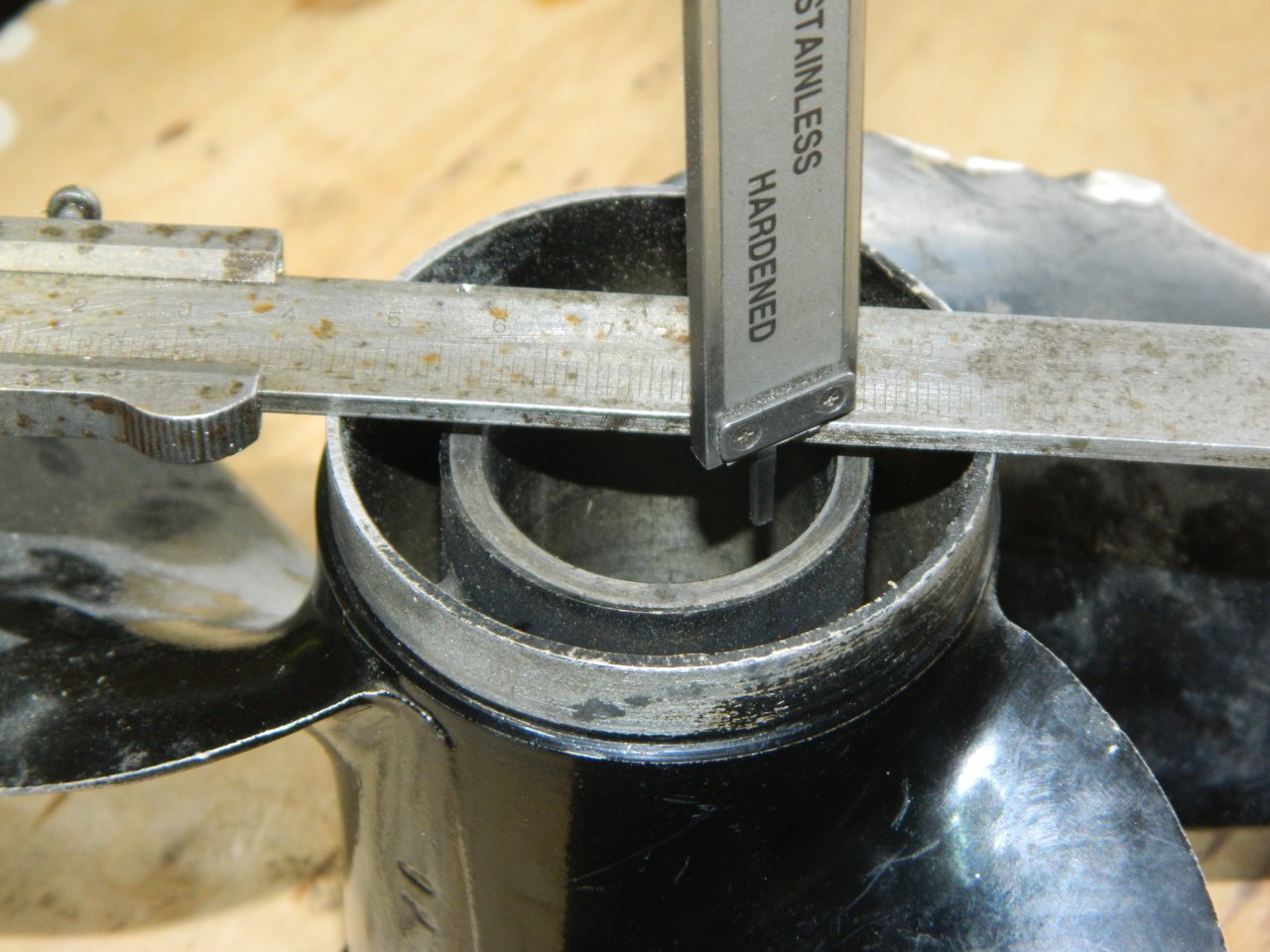

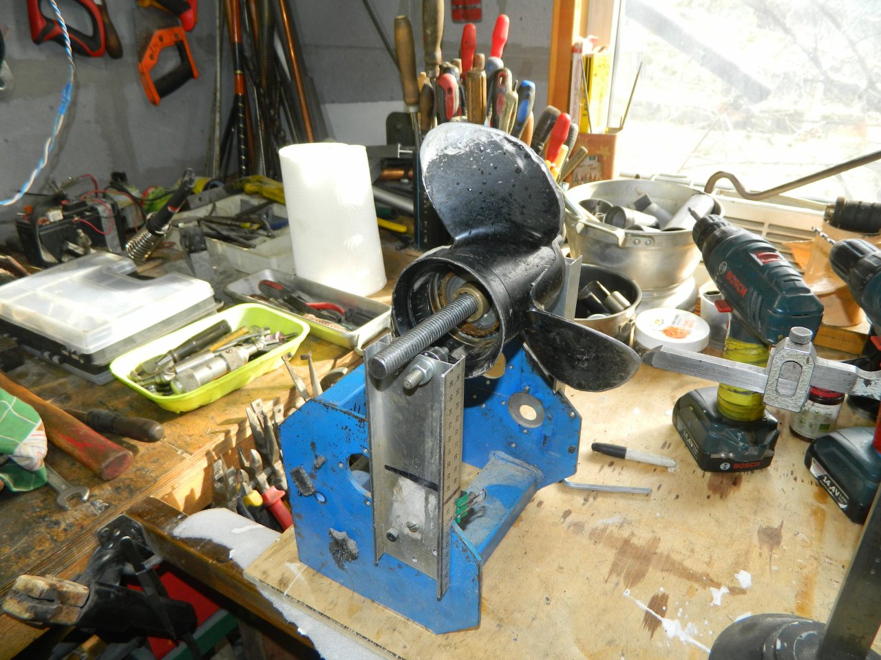

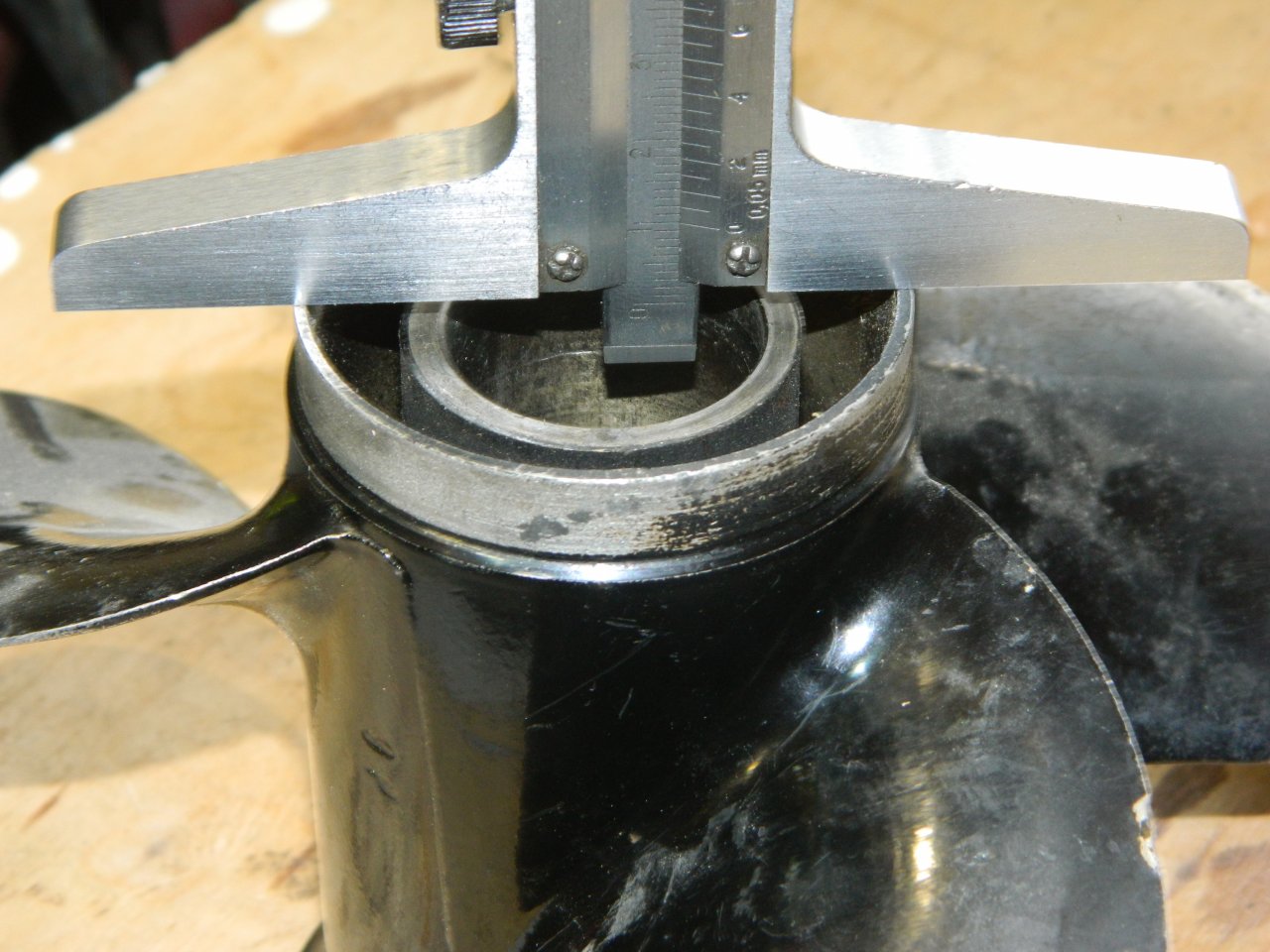

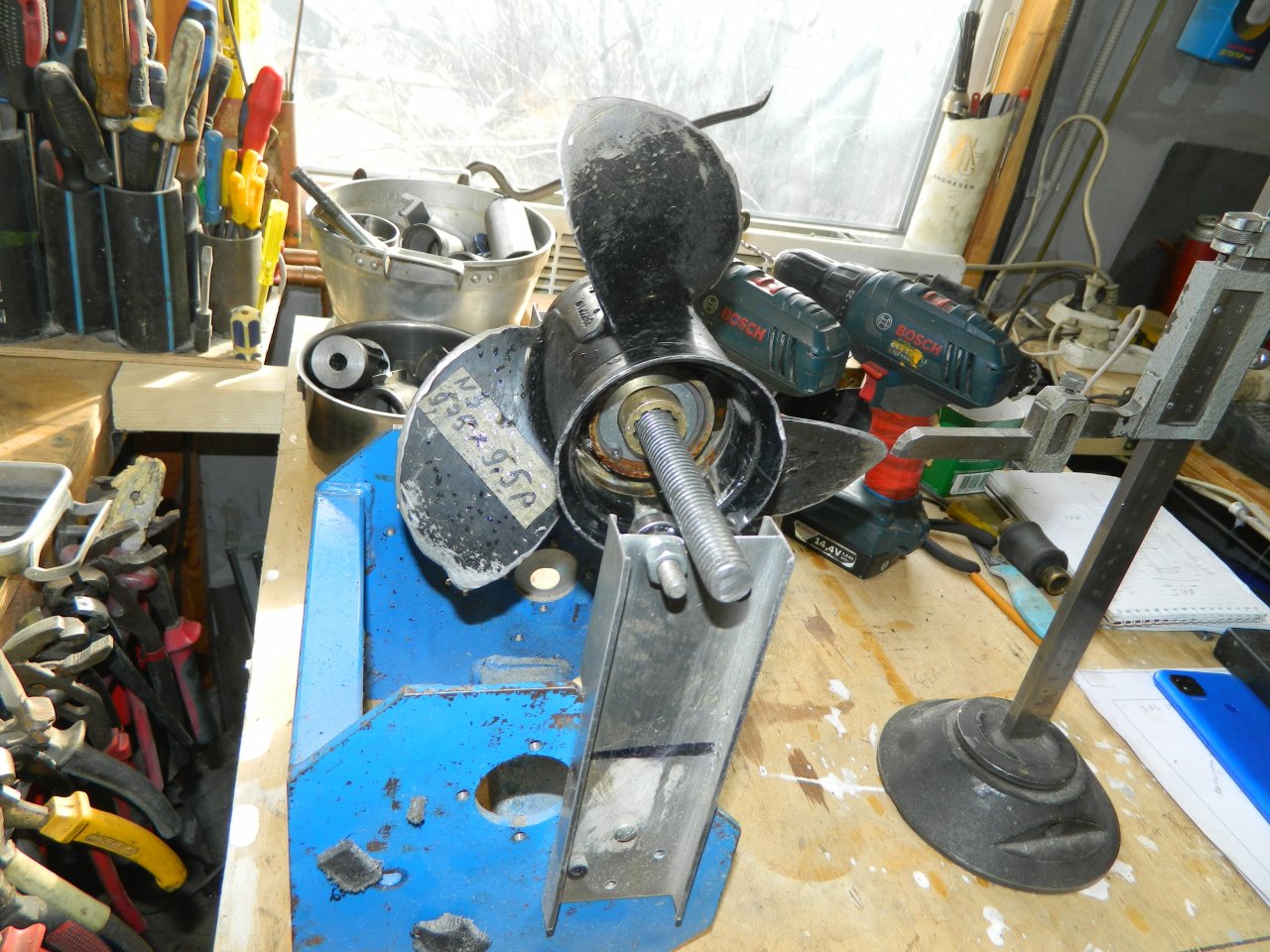

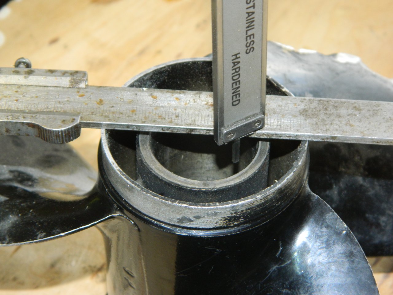

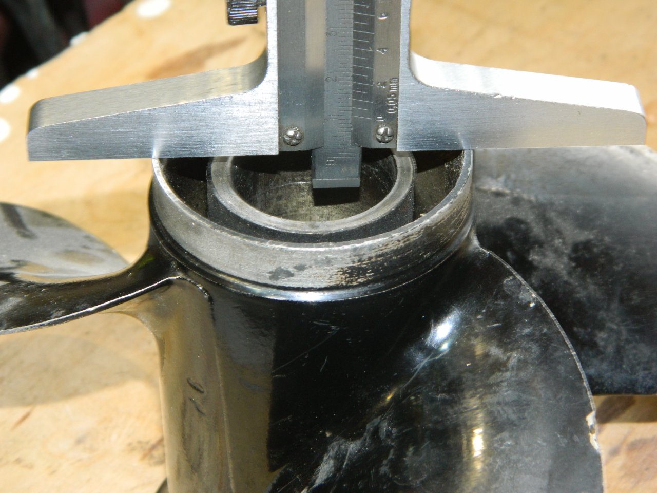

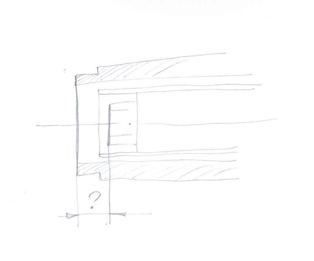

Разобрал и начал изготовление Муфты для винта Тохи 9.9 и обнаружил, что утерян эскиз нужного мне размера.
Такая просьба для тех, у кого есть винты для Тохатсу 9.9 (14 шлицов): сделать нужный мне замер.
Если есть штангенглубиномер, то это займёт несколько секунд. Если только штангенциркуль - немного сложнее........................
Уточню - размер от кромки винта со стороны мотора до края латунной втулки.
