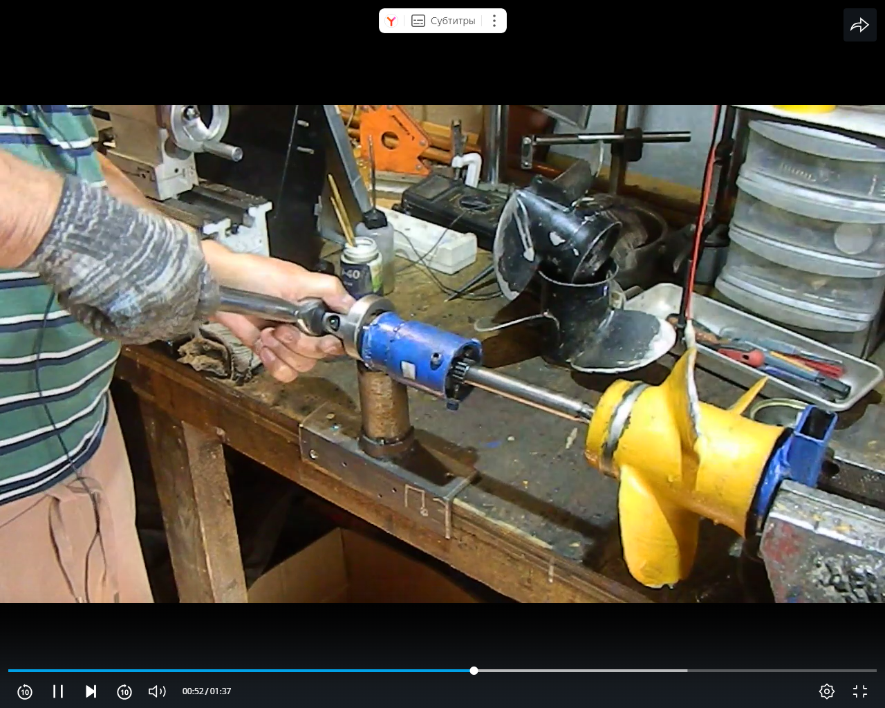

1- гребной вал, 2-шлицевая втулка, 3 — упругодеформируемый материал, 4- шарики, 5- продольные пазы, 6 — корпус муфты, 7 — лопасти винта, 8 — упорные шайбы, 9 — пружинные стопорные кольца, 10 — шлицы вала, 11 — сепаратор, 12- ступица винта, 13- полость для прохода выхлопных газов, 14 — перемычки между корпусом муфты и ступицей винта. Сечение полостей для прохода выхлопных газов соответствует штатному. Гребного вал 1 и жёстко соединённая с ним втулка 3 из упруго-деформируемого материала (резины), на которую воздействуют жёсткие элементы в виде тел вращения (шарики ) 4 , свободно расположены в продольных пазах 5 ступицы гребного винта 6, параллельных оси вращения вала. Момент вращения от гребного вала 1 к ступице гребного винта 6 передаётся за счёт вдавливания этих элементов 4 в упруго-деформируемую втулку 3. От продольного перемещения шариков 4 в пазах 5 предохраняет сепаратор 11. От продольного перемещения упруго-деформируемой втулки 3 и шлицевой втулки 2 относительно ступицы 6 гребного винта 7 предохраняют упорные шайбы 8, зафиксированные в кольцевых проточках ступицы 6 пружинными кольцами 9. Эти же упорные шайбы 8 , в зависимости от своей толщины (размера в продольном направлении) меняют тормозной момент Муфты. Между сепаратором 11 и упорными шайбами 8 соблюдается технологический зазор для свободного вращения сепаратора 11 с шариками 4 относительно гребного вала 1 и упругой муфты 3.
Гребной винт в сборе прекрасно балансируется, поскольку при изготовлении обеспечивается соосность шлицевой втулки и ступицы винта.
Показанный ниже экземпляр гребного винта в сборе с Муфтой, находился 8 месяцев в водной среде для проверки коррозионной стойкости и без каких либо замен деталей прошёл все последовавшие испытания.
260841
260842
Если модераторы разрешат, поставлю ссылки на Рутуб с испытаниями на стенде.
8 месяцев в статике-не показатель.Слабое место,как кажется-шарики.Подшипниковая сталь корродирует быстро.Шарики уменьшаются в размерах,натяг падает и в один прекрасный момент,что?-проворот?
Что,если шарики заменить на пластиковые?

Сколько стоит переделать винт?
Пока не знаю. Я сделал всего 2 винта. Смотря какой винт. Если алюминий, думаю, около 10000 руб. Дело в том, что мой токарный станок не позволяет растачивать винты ходовых размеров по высоте центра над станиной и поэтому я растачиваю на сверлилке с самодельным приводом подачи шпинделя. Очень трудоёмко. Несколько часов. Если отдать на сторону токарю, надо ещё заказывать оснастку для центровки и зажима, но токарь расточит за 15 минут. Нержавейку пока не возьму вообще.

Ну сомнительная экономия, не принижаю ваше изделие, просто в моём случае, это выйдет по стоимости 3 винтов +1 мой винт.
А бью винты не так часто...
А вот кто ходит по мелким каменистым речкам, тем думаю будет интересно. У них винты расходник.
Я же пишу, что это по обходной технологии, если дело поставить на мелкую серию - цена будет 3-4 т. руб, не более. А для этого всего -то и нужна производительная оснастка + токарный станок типа 1К62 или 16 К20. Я уже прицелился к станку STALEX D280 X 700, но Киров после НГ выкатил конский ценник и я отказался. Тем более, что это всё равно позволяло растачивать винты только до диаметра 11".

3-4 уже ближе к цели.
До 40лс можно винты творить

У меня не работает рутуб, вы там видео вылаживали, а что делать если налитишь на сталагмиты в воде :)винт если без защиты, ну лопасть оторвет или загнет, но на оставшемся огрызке дойдешь, а ваша система?
Там испытания га 1300 об.мин, а это максимум 2600 об двс. При таких оборотах ни один стандартный комплект глис ровать не будет. Мин 3000,. А вообще испытания надо проводить при макс+ оборотах, а это 35000-4000 об на винте....
Я же уже писал, что когда я останавливал винт деревяшкой при 1300 , вал продолжал вращаться маховиком- колесом. При оборотах 2500 будет тоже самое, возможна большая деформация лопасти винта. Ну и что? Ну, будет!
Атактода, испытания надо проводить в реальных условиях............проблема только - где найти желающих налетать на камни или топляки специально.
Точно так же дойдёшь, только деформация лопасти будет меньше.
