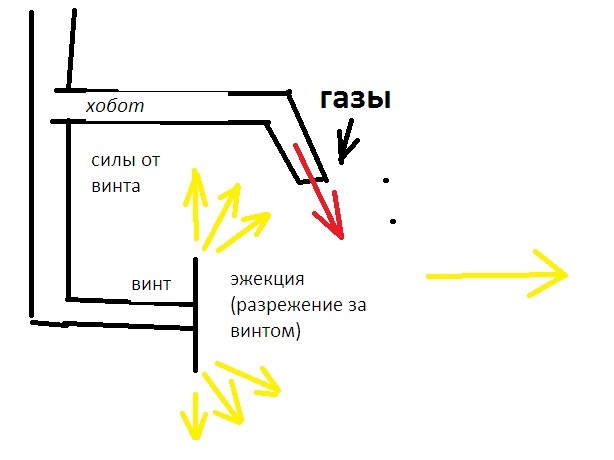

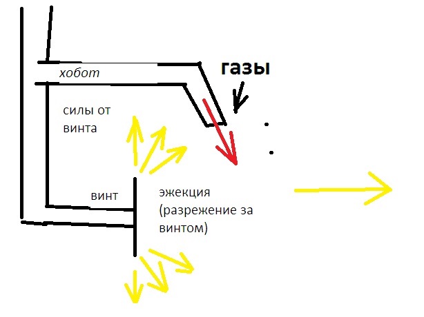

С Хоботом примерно так.
Nikolaich
07.10.2020
1 007
747
казанка м
китаец 20л.с. 4т.
А разряжение идущее за винтом при движении, в которое выхлоп сам засасывается без
Сзади винта не может быть разряжения. Иначе откуда тогда возник бы упор ? Зы винтом наоборот зона повышенного давления, которое создается нагнетающей (задней) поверхностью лопасти ГВ .
Разряжение создается внутри полой ступицы ГВ которую омывает плотный и быстрый поток воды (принцип эжекции).
Затем из ступицы выхлопные газы попадают в попутный поток воды.
Совершенно фактически! Просто с языка снято!

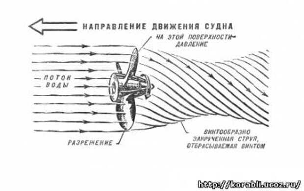

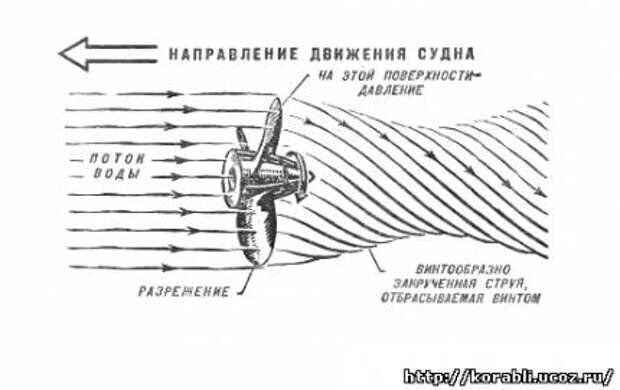

Вопрос спорный. Я не спорю ( гидродинамику не изучал) А как быть с перемещение какого либо обьекта в любой среде? Например обгоняет тебя фура на большой скорости.. Это конечно не гидродинамика,но очень близко. Я например очень чувствую толчок воздуха на легковушке. Да и за фурой из за разряжения воздуха ехать легче. В воде очень много похожего. Почему дейдвуды полировали?
Олег Борисов
10.07.2015
6 810
3 044
Прогресс 4 с рубкой
Вот нашел первое попавшееся. Есть и разрежение и другие силы. Всегда говорил гидродинамика это сложно и серьезно. Спорить много можно, но истину знает только человек это изучавший в вузе. Например офицер-моряк. Им уж точно такое преподавали. Были тут такие, но серунов горлопанов не переубедить и они ушли в читатели. Нервы берегут, и правильно делают.
Вот это первое попавшееся нарисовано для винта без выхлопа типа мотора Вихрь. А теперь представим эту же картинку с выхлопом через винт...............................показано красной стрелкой.
