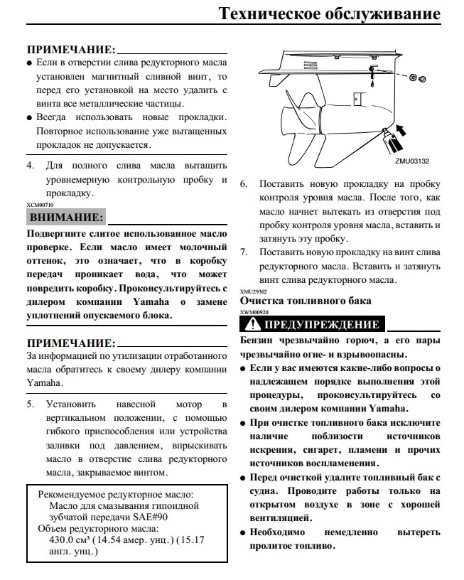

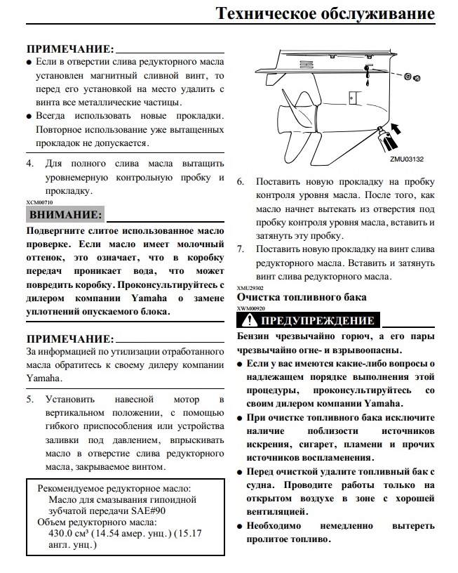

Ну во первых. Снять с лодки и положить на землю вихрь и сорока-сильную Ямаху не совсем то же самое. Вихрь снять по сути нужно открутить только струбцины, троса рулевой и газ-реверс (если не румпель) скидывались на раз. Да и весил Вихрь меньше 50 кг (точно не знаю). Ямаха около 80 кг - в одного дергать - так себе. Ну а во вторых вот Вам скрин из инструкции
1 880

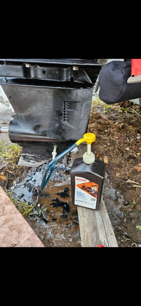

С этой штукой через кантрольку,довая воздуху выходить
11 458
5 074
Нет у меня трима. Хотел купить с тримом - из сорока-сильных 2т кажется были только Тохатсу. Решил купить трим отдельно. Пока собирался - цены поднялись до небес (на американские). Sea Pro elp 01 не так подорожал. Вот с этой штукой не удобно. Одной рукой приходится держать этот тюбик, еще при этом придавливая к отверстию пробки и сжимая - другой наживлять пробку.
Берешь вот такую штуку и меняется гораздр легче(хотя я и без нее отлично справляюс

Мне идея с насосом понравилась. Электрический думаю малость будет избыточен (закачать всего 400 мл.), а вот ручная масляная помпа для канистр - думаю то что нужно. Вот вариант https://www.vseinstrumenti.ru/product/ruchnoj-nasos-dlya-zameny-masla-v-reduktore-plm-skipper-dlya-yamaha-suzuki-tohatsu-sk-63232-7600717/, можно дешевле https://www.vseinstrumenti.ru/product/sifonnyj-nasos-dlya-kanistr-veder-6-5-l-min-groz-gr44400-sph-1-690858/ или https://www.vseinstrumenti.ru/product/rotornyj-nasos-perekachki-masla-topliva-skyway-0-2-1-5-l-min-s08801009-1128159/
1 880
Ручной первый,я же такой скидывал фото чуть выше, только нсдо найти на торговой плтщадке, али или вб, с штуцерами под разные отверстия,
Я и в раздатке и в мостах с поиощью его меняю масла,
Век живи, век учись. И почему мне это в голову сразу не пришло. И не дорого.
