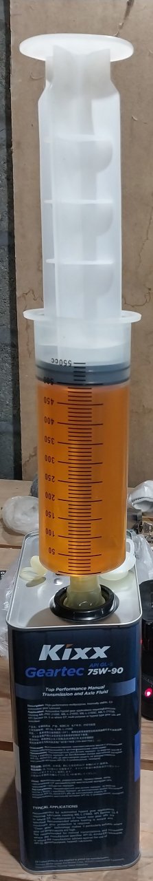

Так сам менял же. Литр, полтора это Вы малость загнули. Объем коробки 1.6 л, раздатки 0.79 л, переднего моста 1.15 л, заднего 1.3 л. Менял на холодную, это правда, так и сливал минут по 15-20 каждый агрегат. Набирать и заливать правда вот этим шприцом ой как не легко.

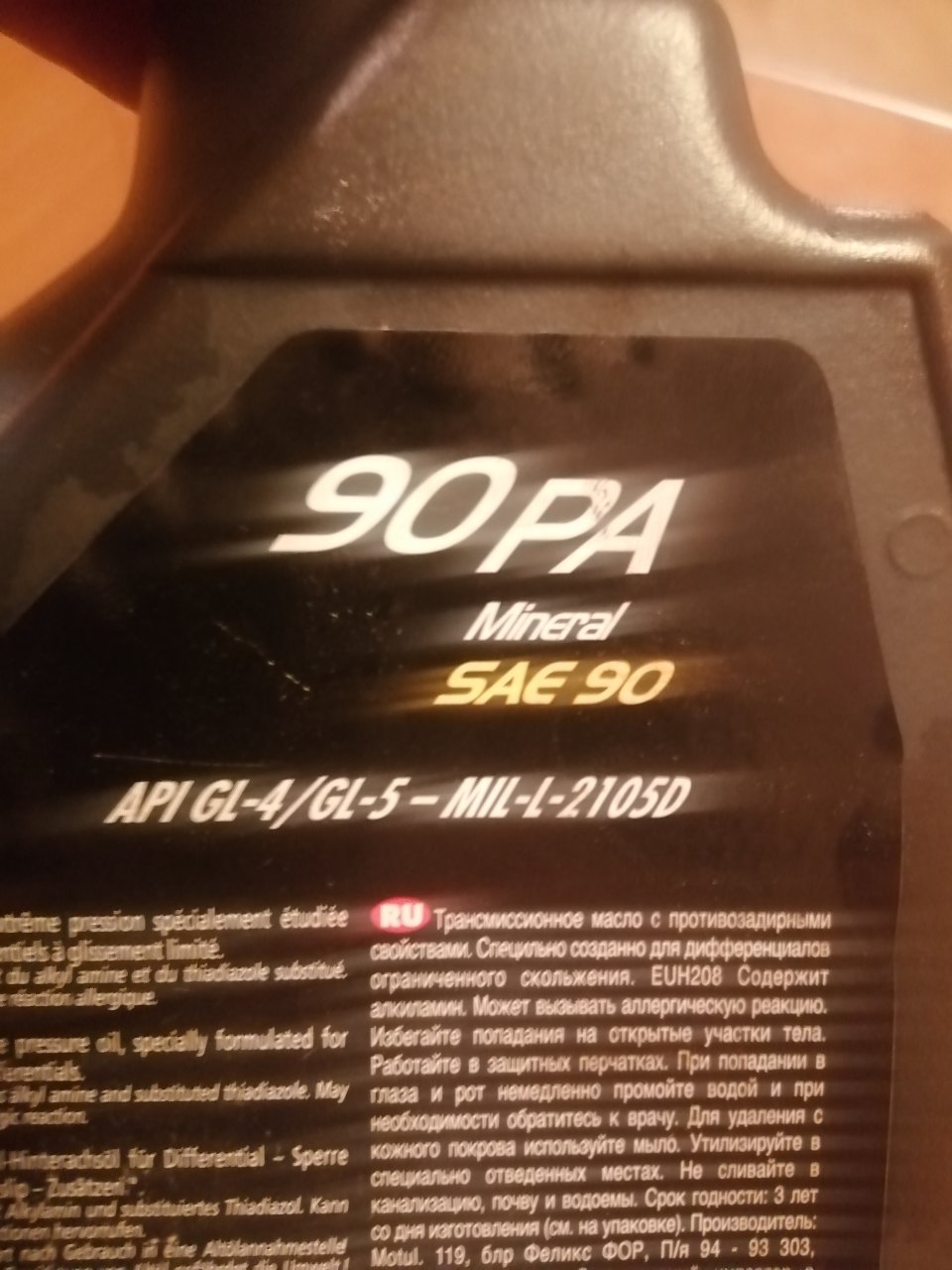

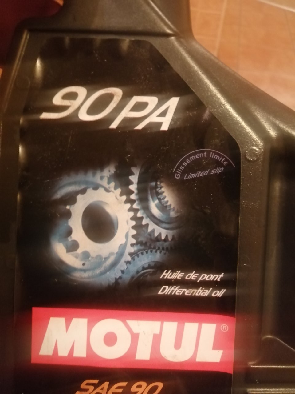

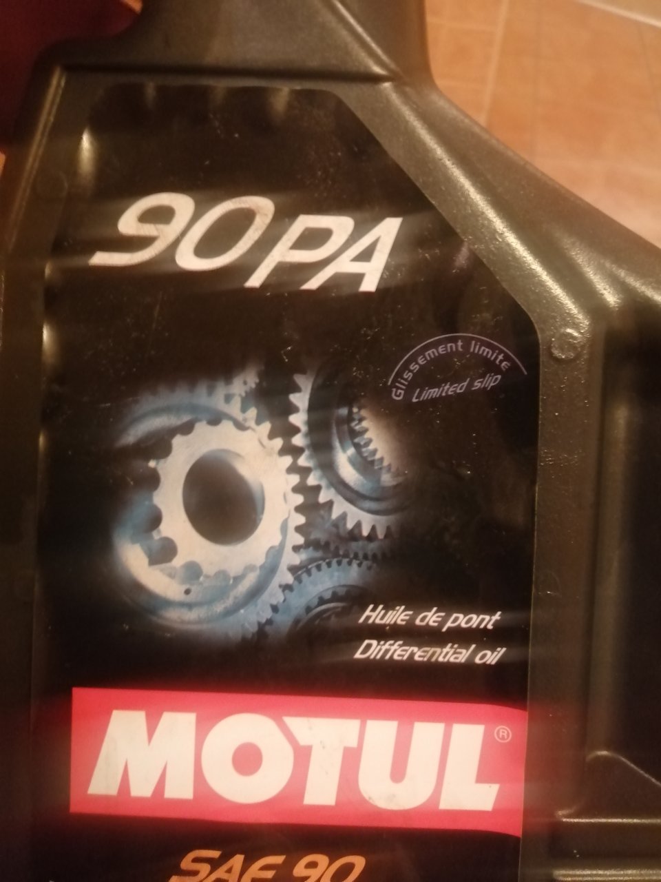

Здравствуйте, в Привет и ветерок лью вот это.
6313
19.12.2023
25
Борисов
Велес
Привет 22, ветерок 8
Я лью SAE 90 для гипоидных передач
А вообще, для уставших редукторов, решающее значение имеет вязккость, жиже чем чем 80 w90 заливать не стоит.
Motul в Ветерок 8 не жирно? В Советские времена небось Нигрол заливали. Нигрол для него самое то. Кстати масла Motul одни из самых паленых на Российском рынке.
