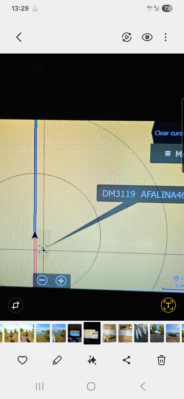

На картинке покажу
Видешь где аис и где карплотер ?

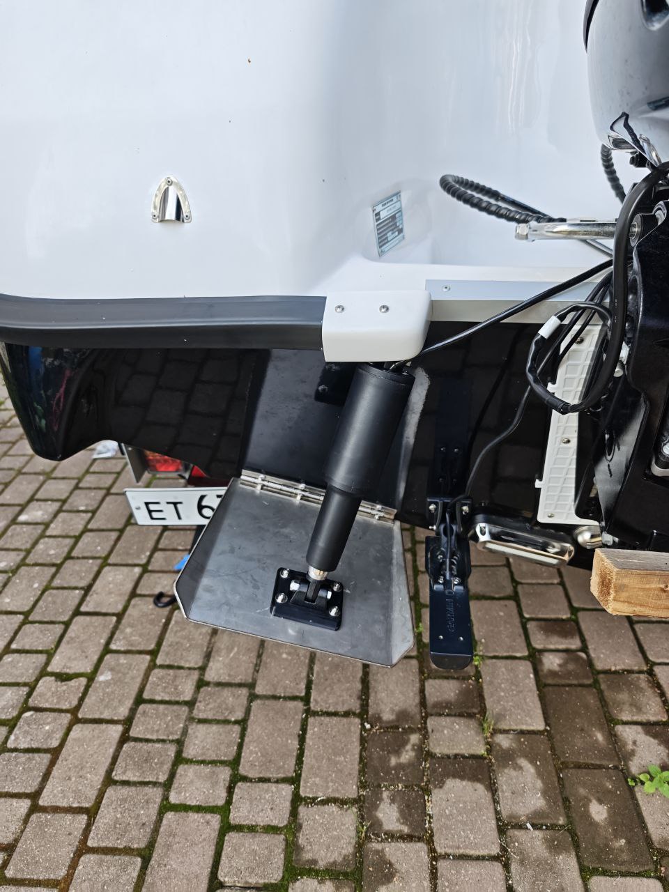

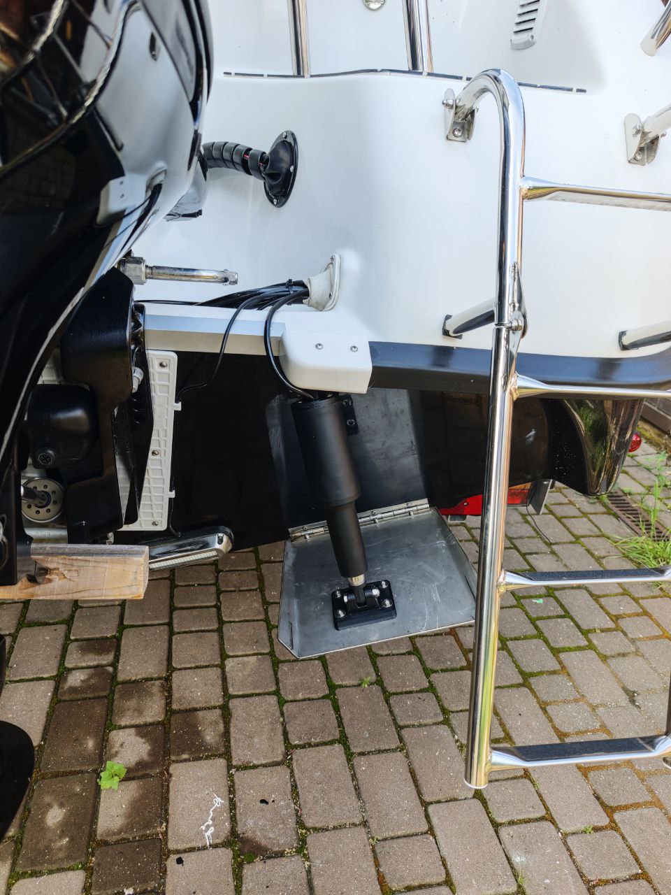

Во-первых был собран комплект транцевх плит "нищеброд эдишн" стоимостью на круг в районе 35к рублей.
Туда входят привода с алиэкспресса, сами плиты, изготовленные на заказ из нержи, нержавеющая мебельная петля с озона распиленная пополам, реле лебёдки 2шт, кнопки стеклоподъемника ваз 2шт, кронштенйы, петли, панель кнопок напечатаны на 3д принтере.
В общем все пашет.
Сами плиты собраны:
266318266319266320

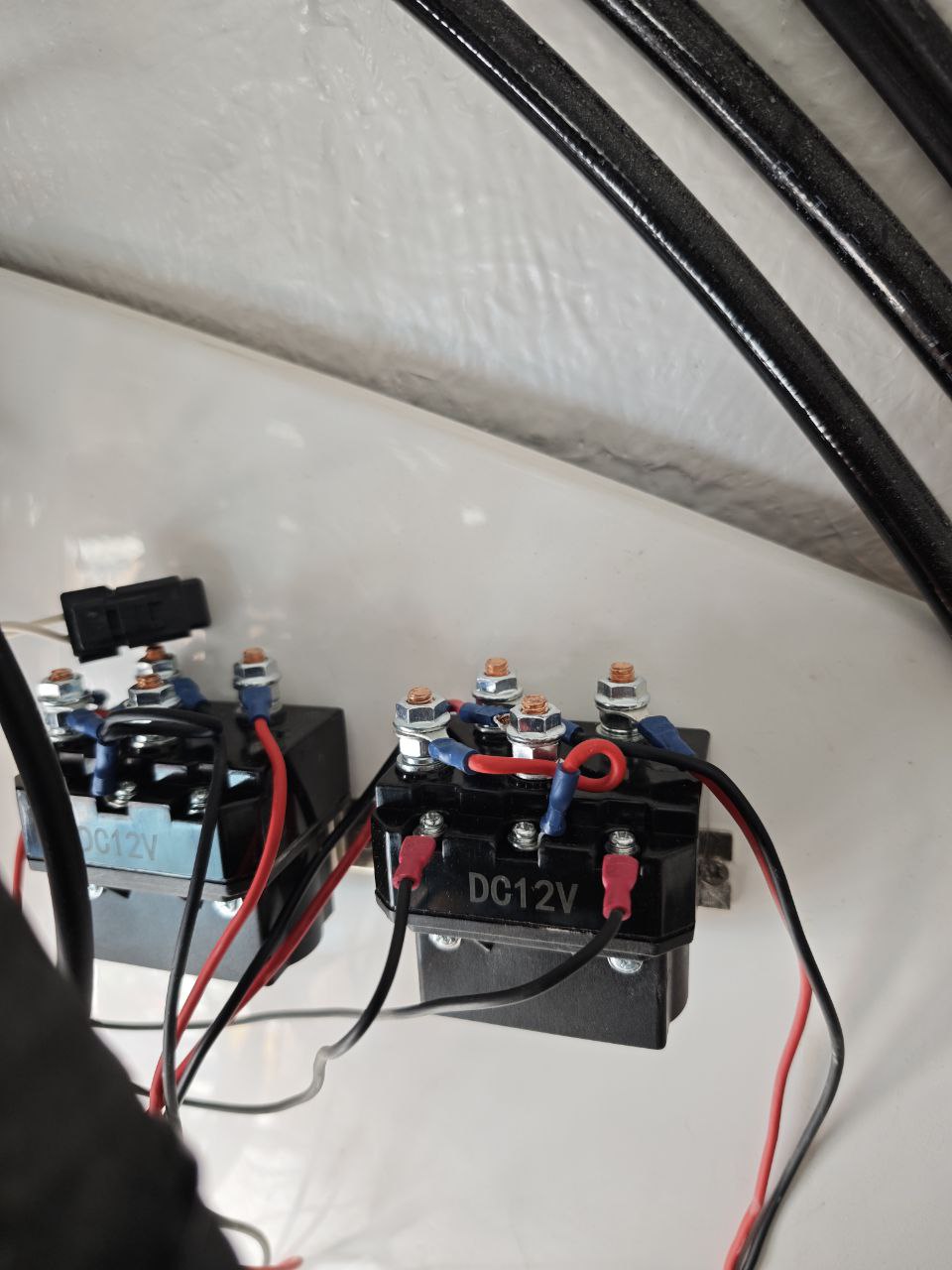

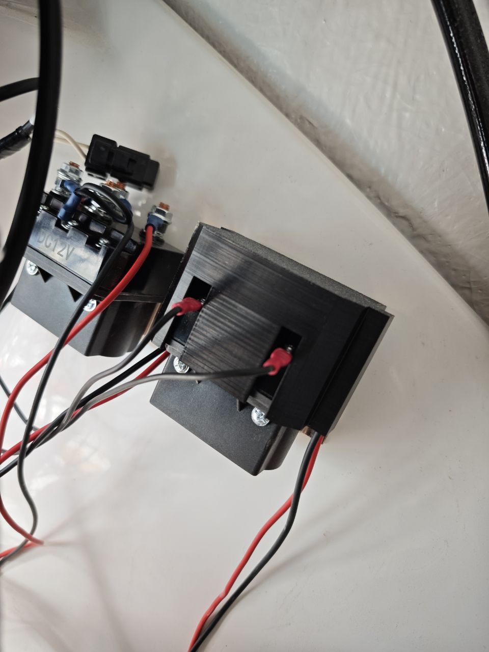

Релюхи с распечатанными крышками:
266324266323

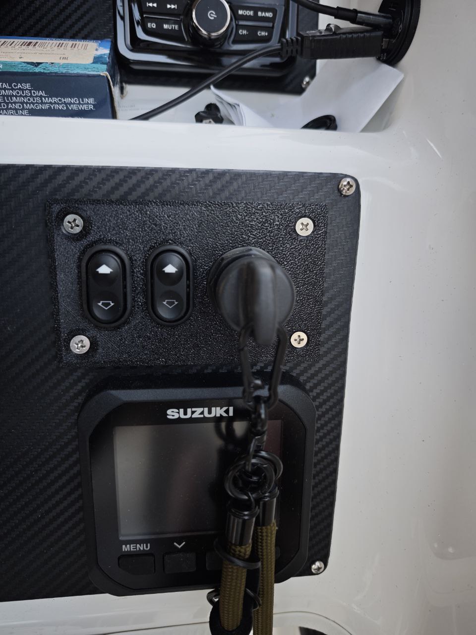

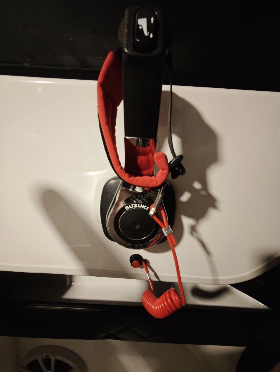

Кнопки установлены в панель в место где была чека. Чеку перенес ближе к поясу судоводителя.
266322266321

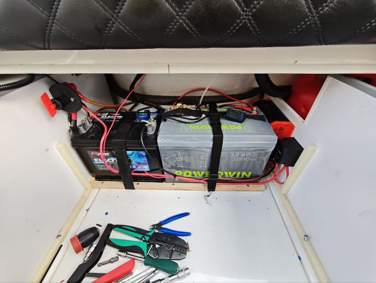

Во вторых решил попробовать лифер. Не то чтобы это было очень нужно, но напрягало все время на стоянке выключать массу из-за холодильника и вообще думать запасе заряда и рискам не завестись.
Был куплен бюджетный лифер, к нему шунт и зарядник и все это дело переехало за центральную секцию заднего рундука:
266316266315266317266314
С подключением были вопросы.
Сначала я попробовал подключить зарядник через реле напряжения(реле развязки АКБ).
И случилось ожидаемое - на холостых оно тактовало.
Вариант подключить зарядник напрямую тоже не очень.
Зарядник 20А (жрет около 24А), при этом на холостых мотор выдает лишь 18А. То есть на холостых лифер жрет стартовый АКБ со скоростью 6АЧ. А этого я хотел избежать.
Пока временно перемычкой снизил ток заряда лифера на 10А, но это тоже не дело.
На переходах хочется забивать его быстрее.
Решение придумал такое:
Пока на макетной плате собрал контроллер, который подключается к nmea2000 и читает обороты мотора. При превышении оборотов выше 2к размыкает перемычку и зарядник дает 20А.При оборотах меньше 2000 заряжает 10А. Теперь это все надо собрать окончательно и внедрить на постоянку.
В общем все пашет.
Сами плиты собраны:
Посмотреть вложение 266318Посмотреть вложение 266319Посмотреть вложение 266320
Посмотреть вложение 266324Посмотреть вложение 266323
Посмотреть вложение 266322Посмотреть вложение 266321
Посмотреть вложение 266316Посмотреть вложение 266315Посмотреть вложение 266317Посмотреть вложение 266314
А почему ты думаешь что лифер жрет зарядник при токе меньше своего номинала? И почему вообще ориентируешься на ток, а не напряжение? При падении напряжения на стартовом ниже 12,6В (возможно различие у разных производителей зарядников) зарядник отключает лифер и он ничего не жрет.
Я сам любопытствую как оно работает, у меня такая же схема. Интересно что происходит при работе мотора на ХХ когда он не дает заряднику его номинальный ток. Подсос из стартового параллельно с питанием от генератора? Но это только до момента падения напряжения на стартовом до 12,6В, затем зарядник отключает лифер, добивает стартовый до 13,6В, подключает лифер...и так по кругу.... Но это работа как у реле развязки. Зарядник же работает как то по другому.. Это предположения, пока объектмивного контроля не было. Надо обвешать всё напряжеметрами и проверить догадки. У меня генератор на макс 17А, зарядник 15А.

Кстати цикличность работы зарядника у меня проявляется в паузах работы вентилятора и видно по вольтметру на холодильнику подключенному к лиферу. Вентилятор включается на несколько секунд, в это время напряжение на десятые поднимается, затем пауза, затем снова запуск. И иак потихоньку и работает. Это на ХХ, на высоких оборотах не проверял.
Я ничего не думаю, я замерял токовыми клещами и все описанное мной сделано на основании замеров.
Зарядник не вырубается при низком напряжении. При 20А режиме зарядки на холостых АКБ отдает 6А.
Зачем мне ориентироваться на напряжение, если я знаю ток?
Замеры это другое дело.
Но уточню. Зарядник не вырубает лифер при низком напряжении на стартерном?
Низкое напряжение это какое?
В спецификации на зарядник я не увидел такой функции, при напряжении 12.6 все еще заряжает. Ниже не просаживал.
Даже если бы была такая функция, то оно бы тактовало ровно так же как реле развязки АКБ.
Как только отрубается зарядник, напряжение резко возрастает до 13.6-13.7В, зарядник врубается и напряжение опять падает ниже 13В. И так по кругу.

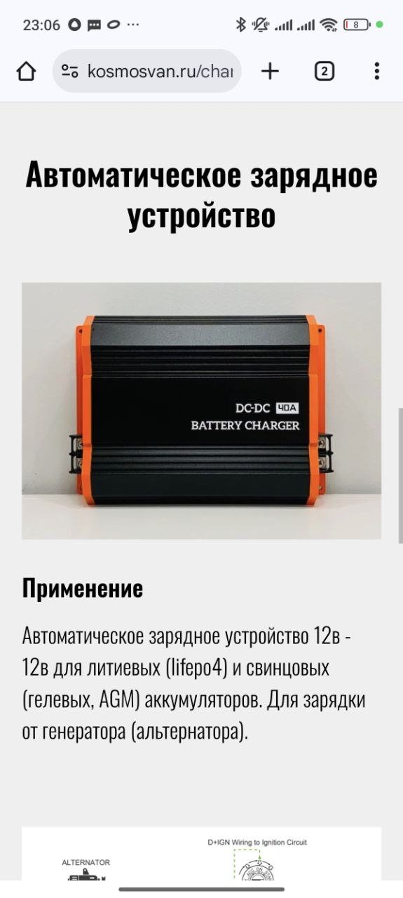

Я сейчас Космосван посмотрел. Да, нет там такой функции.
Да, именно так и получается что тактует скорее всего. Как я и описывал выше. Клещами не проверя, но подозреваю что так и есть при малом токе от генератора на ХХ.
Я не знал что DC-DC могут быть без функции защиты стартовой батареи. Мой зарядник не позволяет ее разряжать ниже 12,6В, отключает лифер от зарядки. Получается что хоть на стоянке хоть на ходу.

Что у вас за зарядник? Бюджетные с такой функцией я не нашел. В идеале зарядник должен ступенчато подбирать мощность чтоб не было разряда. Но я этот вопрос решу просто контроллером отслеживающим обороты. При заглушенном моторе зарядник будет выключен, при заведенном от 700 до 2000 оборотов 10А, при 2000+ об 20А. Думаю это будет лучшее решение.
