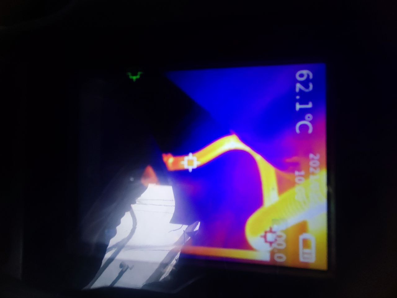

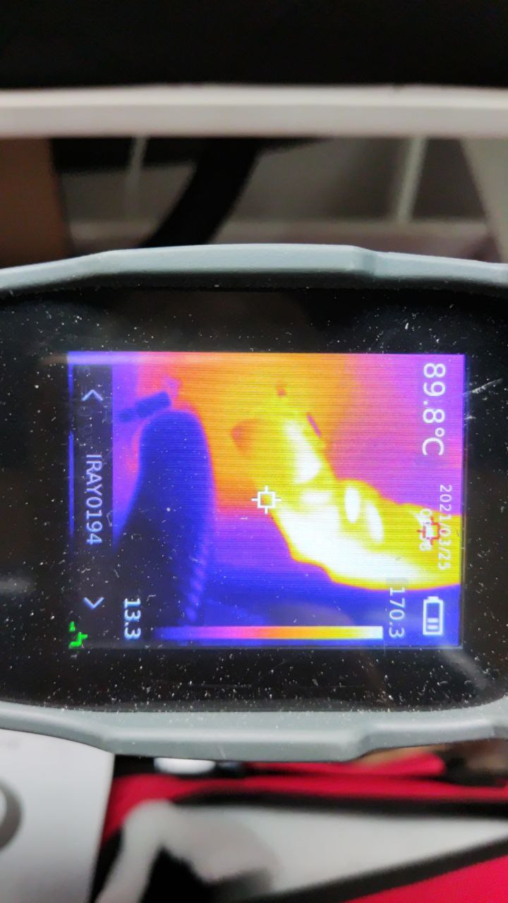

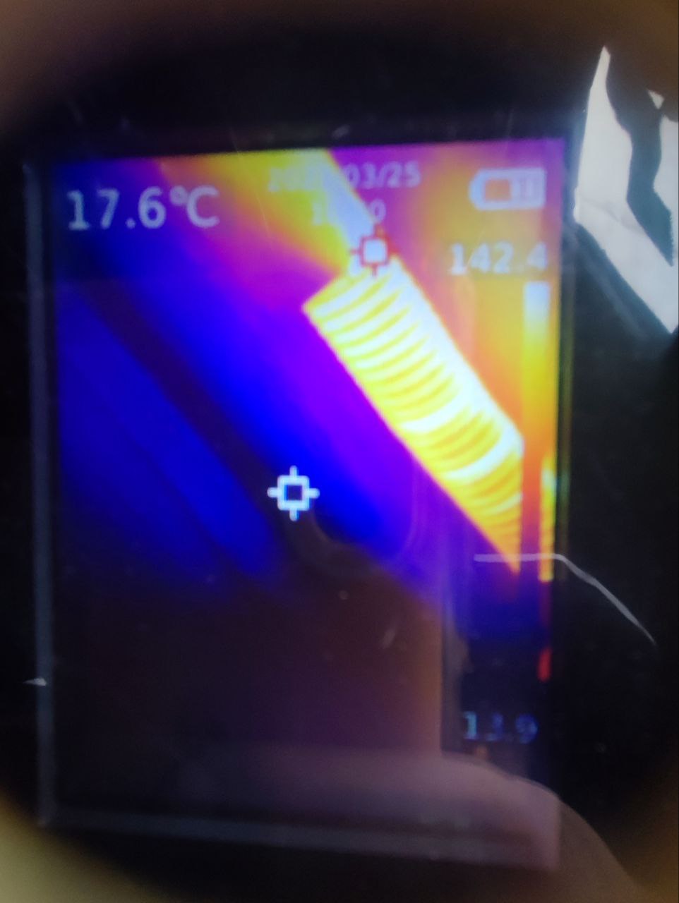

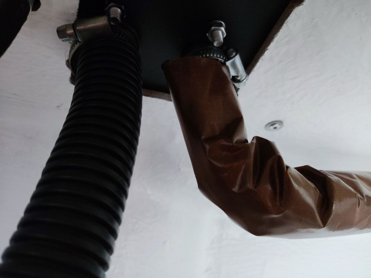

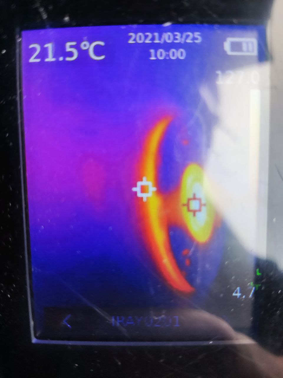

Планар запустил. Термограммы интересные. До 170 градусов греется выхлоп сразу за планаром. На выходе из борта температуры значительно ниже.
simply man
26.06.2012
965
860
Поэтому в идеале выхлоп не обматывать, а защитить кожухом от прикосновения к нему чего-либо.

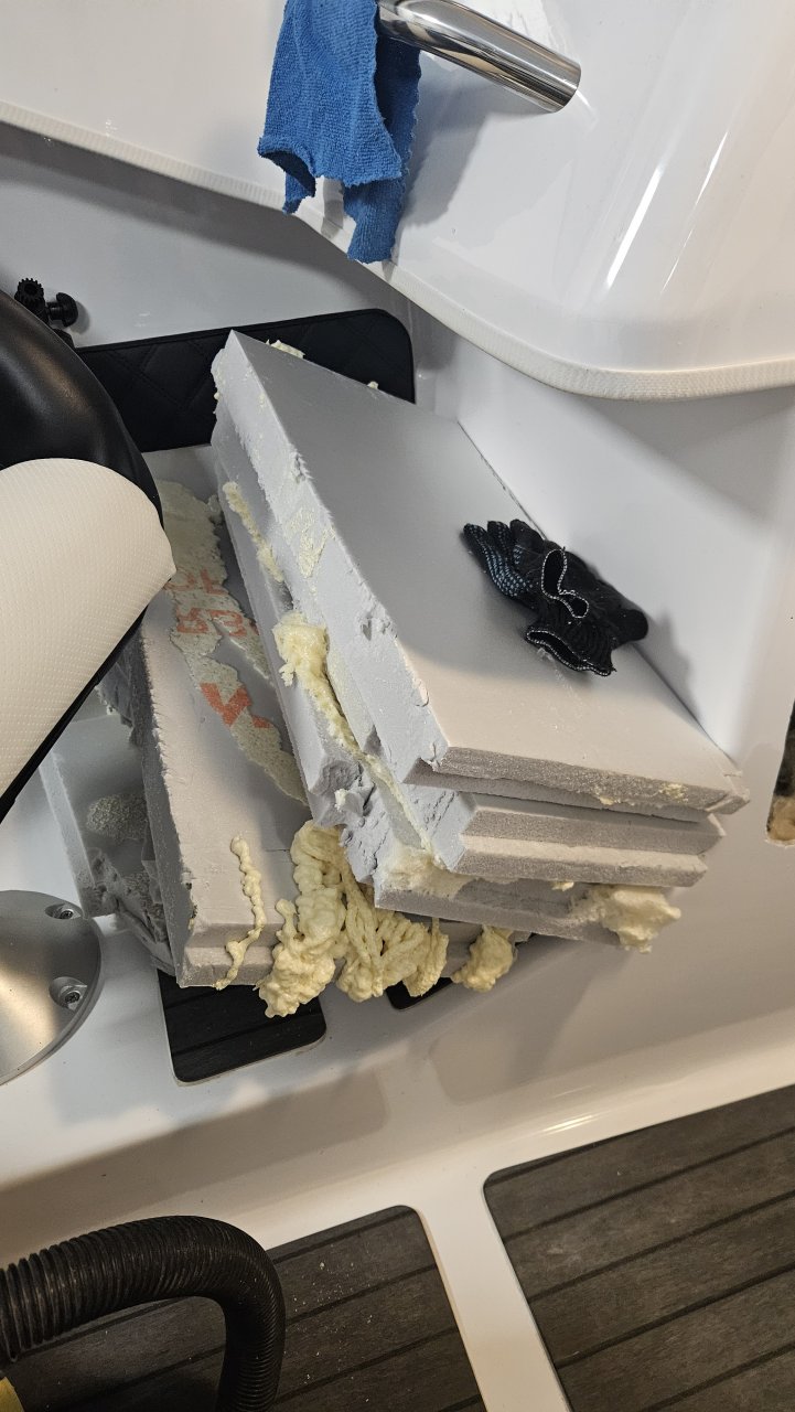

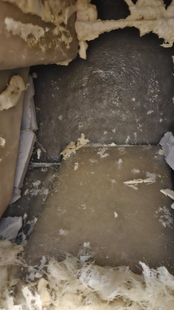

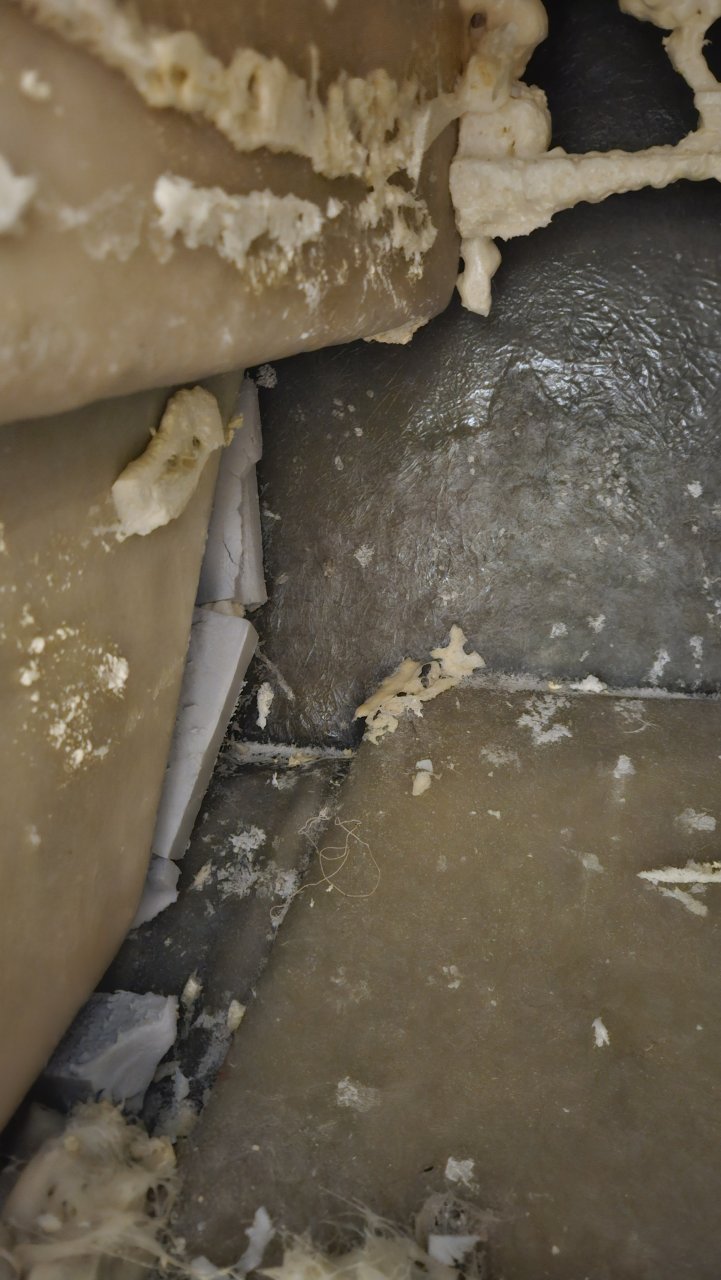

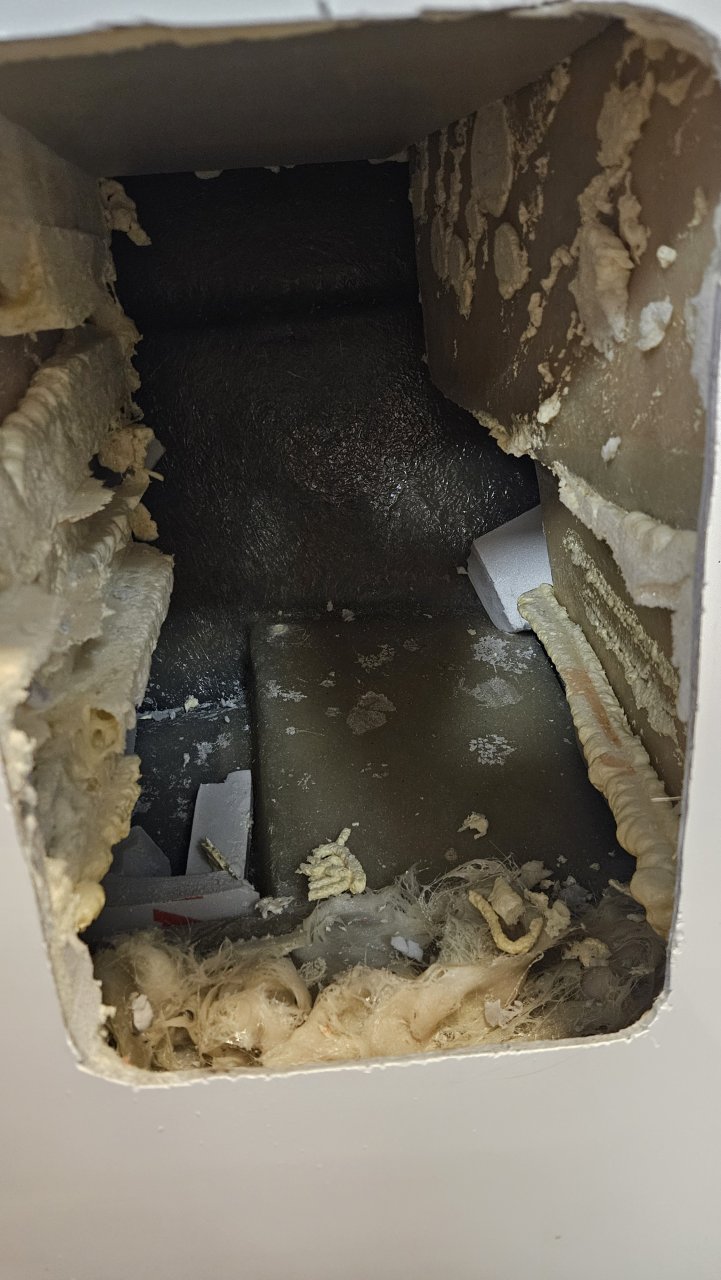

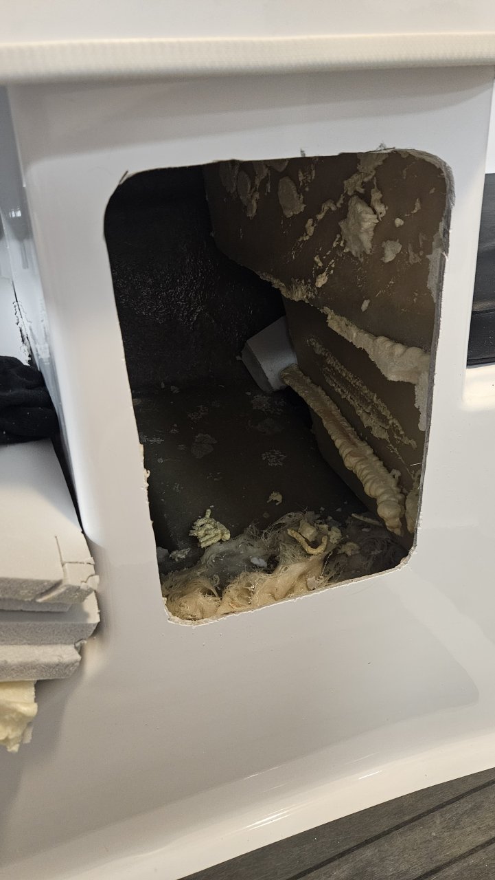

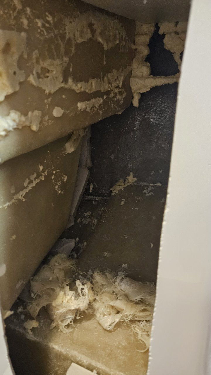

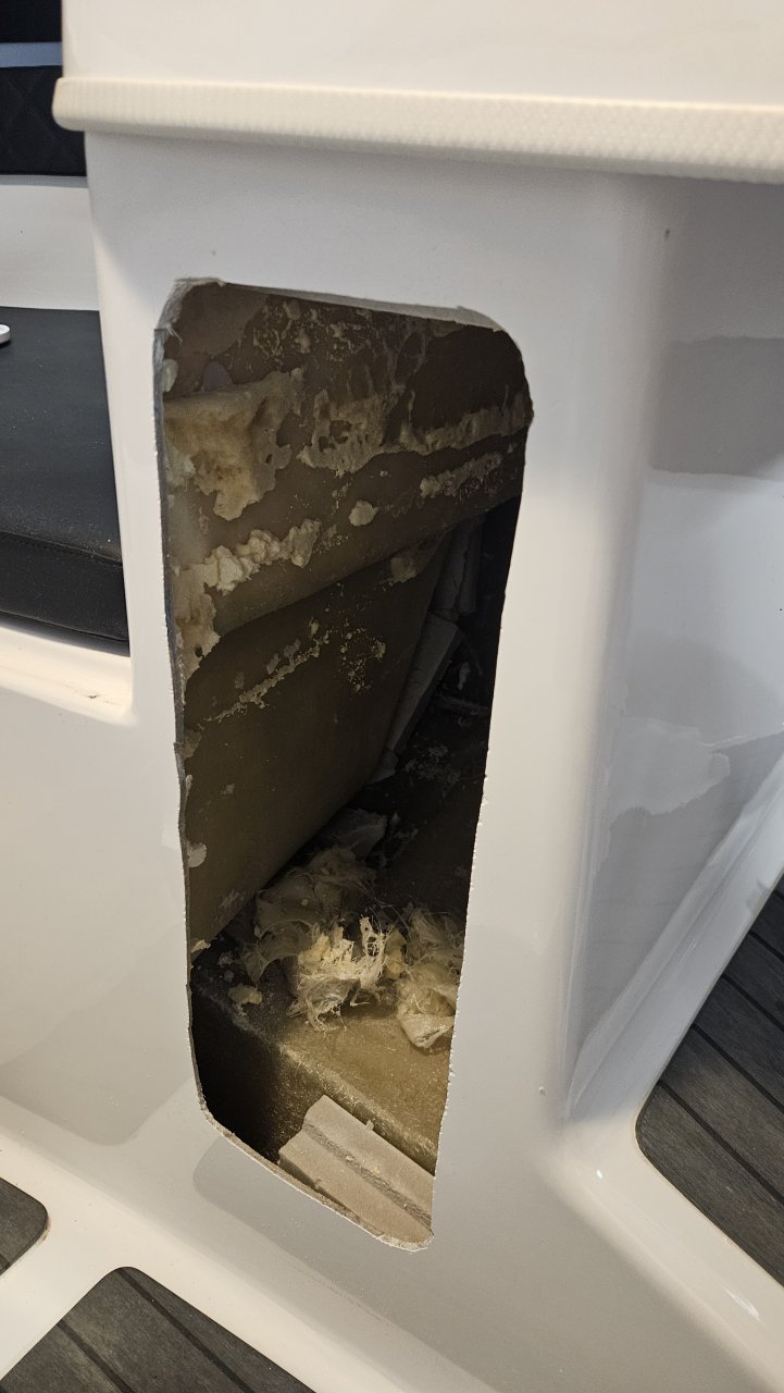

Я, в фениксе делаю два рундука по обоим консолям. Вырезал проемы под лючки. теперь заказываю ПНД лист и буду вырезать пластины, для облицовки пространства.260693260694260695260696260697260698260699260700260701

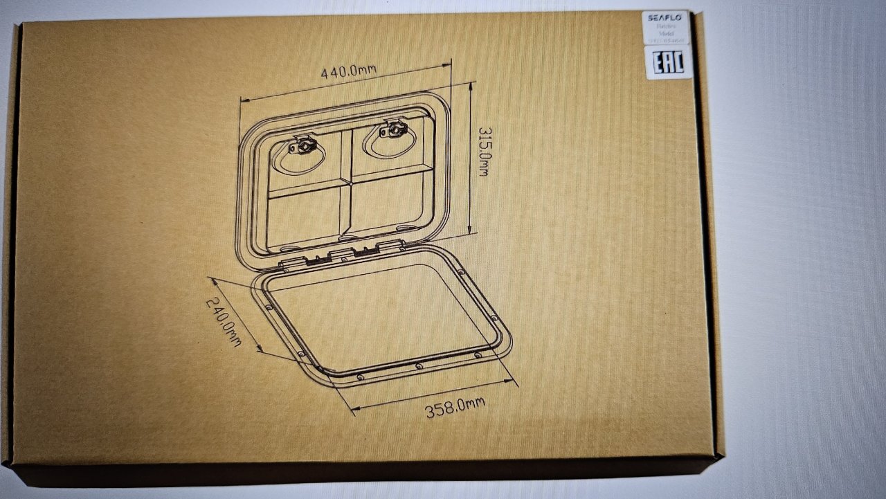

и какие лючки купили? по размерам ?

Я дурею!Купить лодку за достаточные деньги и дорабатывать!
Алексей RRS
06.03.2025
Phoenix 600HT
Suzuki DF 140 BTL

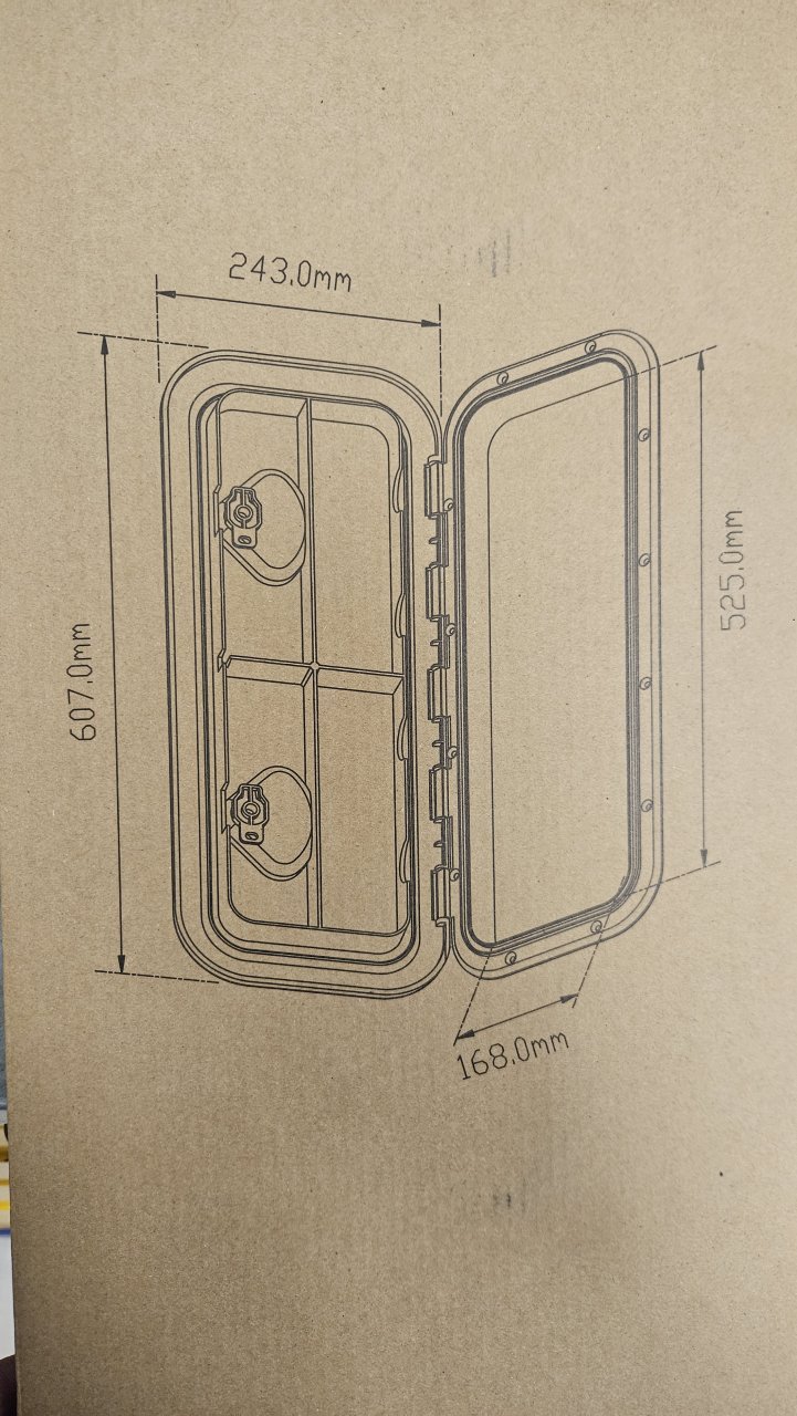

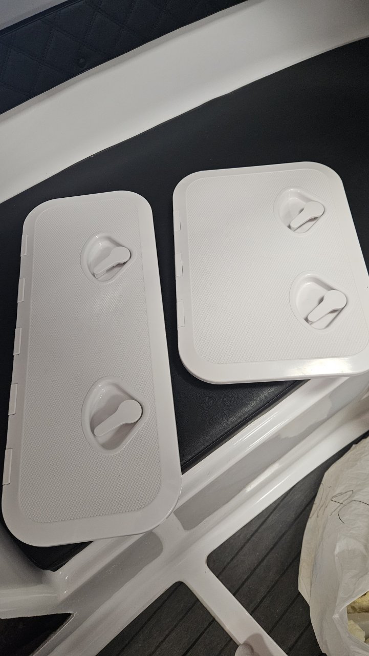

просто посажу на пену наверное, там так-то ровно. просто чтоб стенки были, для полок. Лючки (Seaflo SFRE124360701 и SFRE131544001 ) сейчас фото скину, подбирал по размерам из, того, что было. Ну, а про дорабатывать, то дело каждого))) сезон и так откатал. Тут просто для удобства, и для меня. Интересно, а установка эхолота и т.п, тоже по вашему доработка. Тогда можно и двигатель не ставить, а так на веслах))))) Хотя уключины, это тоже доработка

я бы дно сделал и сзади чтоб в межпалубное хлам не улетал да карпетом бы обклеил.
Припенивать хз- как потом разобрать? Через эти люки удобно в межпалубном чет протягивать/инспектировать.

Вырезал аккуратно, с помощью электролобзика и реноватора для углов, пыли многовато, только с пылесосом. есть видео, но тут не крепится.
Можно так. я не хотел прям все на пену. просто по бокам, надо будет полки крепить, а консоли сверлить не гуд.

я себе взял обе узкие и высокие. 243/607 которые. А нет фото как на водительской консоли стоит люк? Там прям впритык эта дверка.
Алексей RRS
06.03.2025
Phoenix 600HT
Suzuki DF 140 BTL
Я их только примерял. Но стоит нормально. Фото нет. Вторая пошире, т.к. есть возможность в пассажирской консоли. узко, тоже плохо, вдруг, что-то засунуть))) Когда будешь вырезать, то бери максимально вверх( я полсантима оставил), так, как внизу блоки плавучести внутри и ты их некуда не денешь. Повредить не повредишь, но низ ниши будет под уклоном. Можешь телефон дать, я видео скину на вотсапп. А, лючок один, если есть возможность, то поменяй.

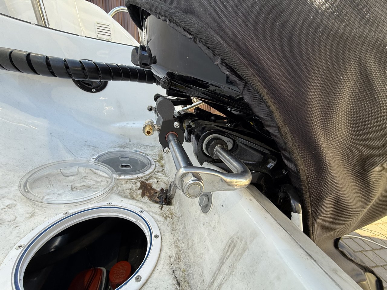

начал работы.

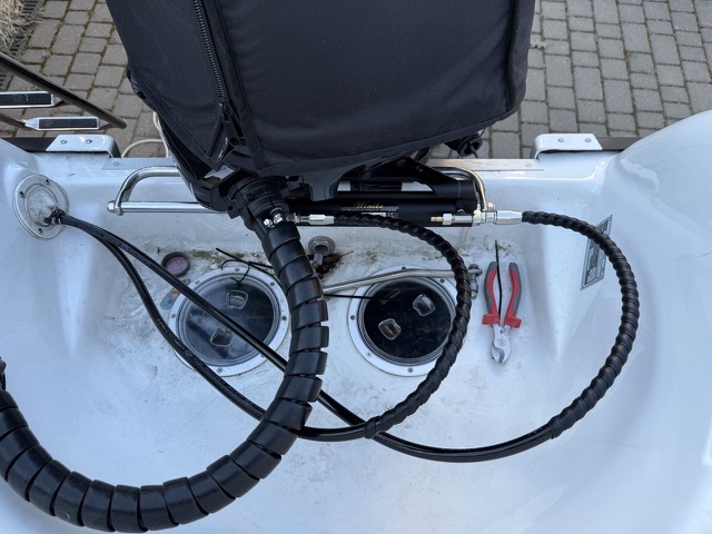

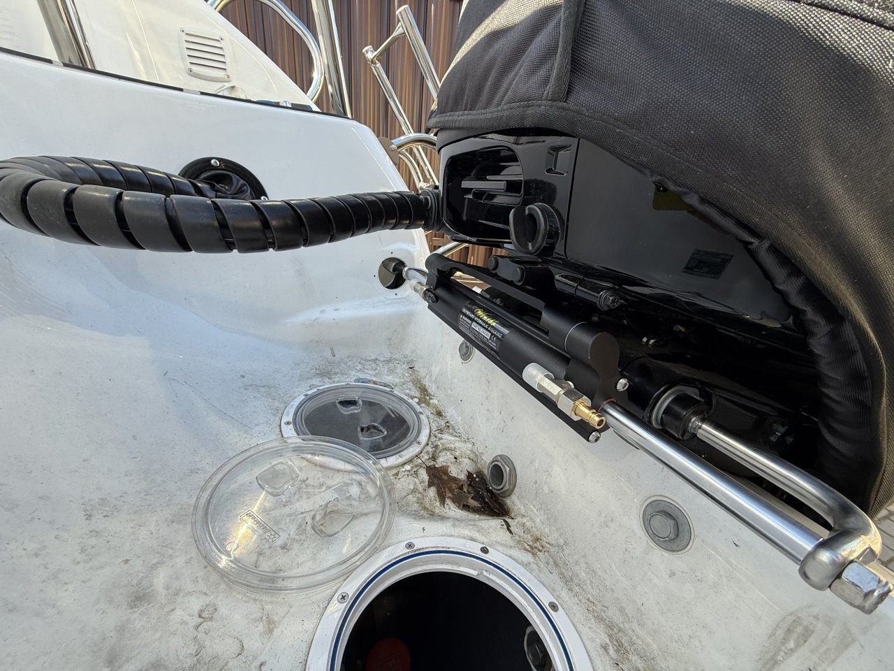

Поставил гидроцилиндр
260732260733
И насос.
260734

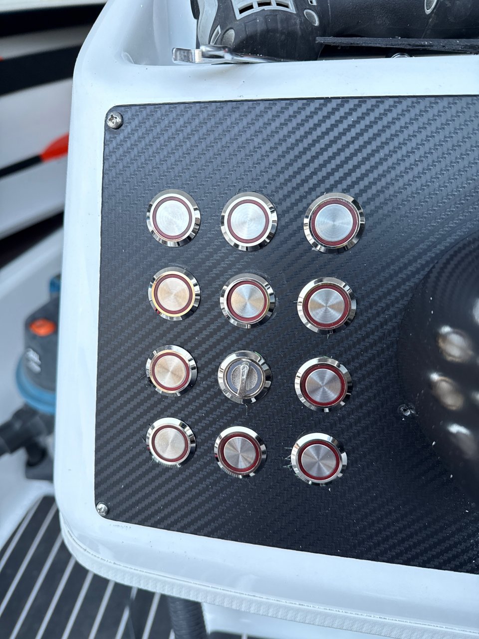

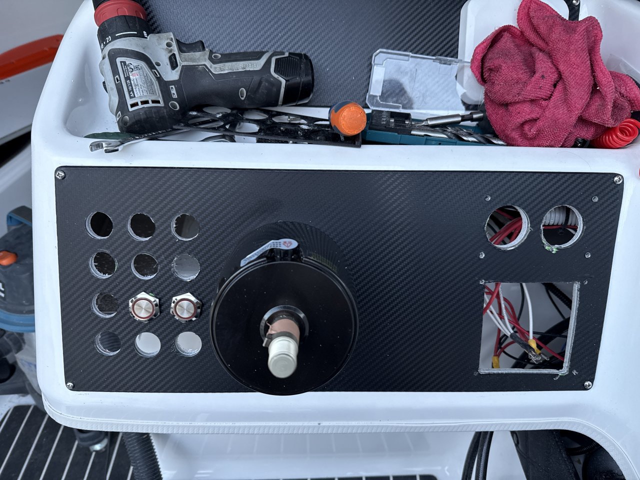

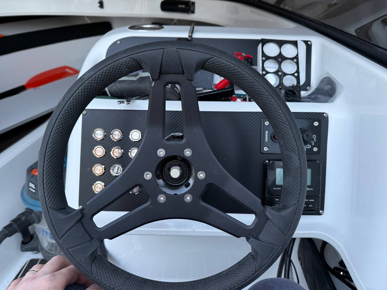

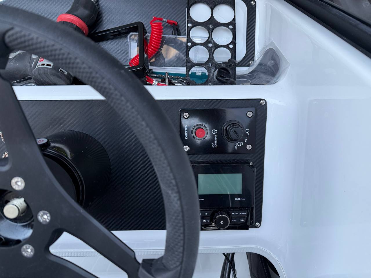

Насверлил отверстий под кнопки, магнитола переехала на место заводского блока кнопок.
260735260736260737
Lastik_Lastikov
11.08.2023
854
313
37
Phoenix 600HT
Suzuki DF140BTL
260774
Гидравлику прикрутил и первый раз прокачал.
Воздух в системе еще есть.. пока отстаивается. Перекладка полная 4.2 оборота вышло. Но получилось чуть туже, чем хотелось бы. По ощущениям так же как заводской трос.
Посмотрим как оно будет на воде.
Напомню, что это китайская winibo цилиндр на 150 сил с насосом от старшей модели на 300 сил.
Если прям туго будет, возьму насос поменьше.
