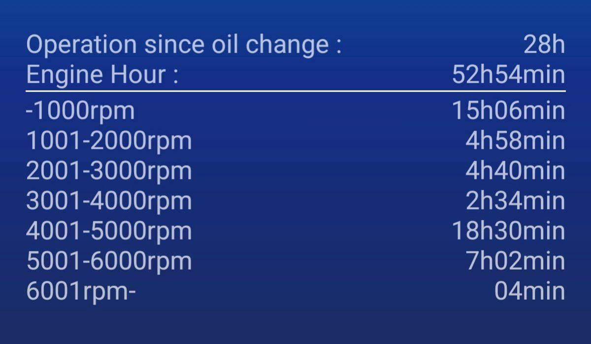

268799
ну и как бы личная статистика
в моем случе если сохранять такой же скоростной режим, снижать обороты экономически выгодно с точки зрения расхода.

Вы себе противоречите, выше вы писали, что хотите в результате замены повысить крейсерскую скорость...
я получу и то и то.
наконец сойдутся в одной точке желаемая скорость и низкий расход.
Им как раз разрыв в 1000об не давал сойтись
ибо лучший расход был на 4200об и 42 км\ч (40 л\100км)
А лучшая скорость была 50кмч (4700 об и 46л\100)
