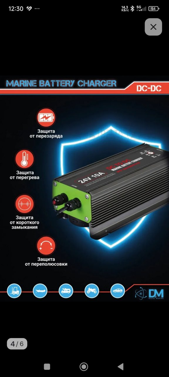

Что у вас за зарядник? Бюджетные с такой функцией я не нашел. В идеале зарядник должен ступенчато подбирать мощность чтоб не было разряда. Но я этот вопрос решу просто контроллером отслеживающим обороты. При заглушенном моторе зарядник будет выключен, при заведенном от 700 до 2000 оборотов 10А, при 2000+ об 20А. Думаю это будет лучшее решение.
266365
Вот такой. Не копеечный, но и не за бешеные деньги что за Sterling или прочие бренды.

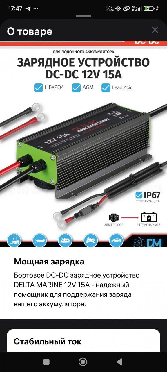

На Wildberries покупал. В описании особо ничего не написано.
